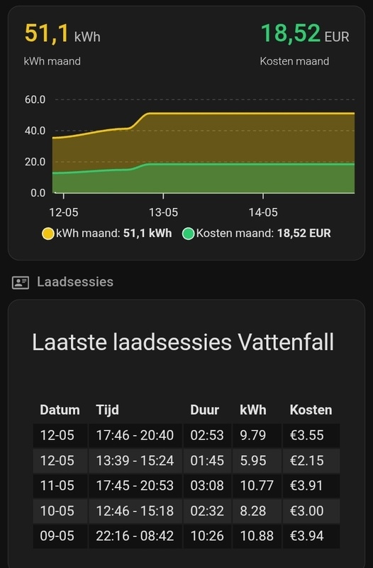

Als ik de Kuga op slot zet (sleutel of keyless), dan wordt die status niet doorgegeven naar de Ford Pass App zo lijkt het.
In de Home Assistant HACS integratie FordConnect Query Home Assistant Integration 2026 blijft deze namelijk op 'niet vergrendeld' staan. Pas als ik in de Ford Pass app op vergrendelen zet, wordt deze bijgewerkt.
Afbeeldingslocatie: https://tweakers.net/i/1yBkVAEd7zzqEjdCWnYnlhdjBzU=/232x232/filters:strip_exif()/f/image/fw1Xk5B6AUNLrE9dWEl5INQO.png?f=fotoalbum_tileAfbeeldingslocatie: https://tweakers.net/i/oDWx0ZDourBqhMtwL38hn54iDIo=/232x232/filters:strip_exif()/f/image/MwJmUY5SHksMJ04Jh5fSqGlt.png?f=fotoalbum_tile
Ook zegt de integratie dat er geen alarm op zit, ik mag hopen van wel eerlijk gezegd. :P
Al kan ik dat testen door de auto op slot te doen en daarna te bewegen, als het goed is zitten er sensoren in het dak die op basis van beweging af gaan.

Tsja, de FordConnect integratie is behoorlijk uitgekleed.
Ford heeft in het verleden nogal eens API's / Account dicht gegooid en voorzien van rate limits.
Hierdoor is standaard niet alles gecheckt geloof ik.

@Sport_Life Openbaar laden kan bij ons achter het huis op een hele rustige plek, staat, op een ander na, bijna nooit een auto, toevallig een nieuwer model Kuga.
Afbeeldingslocatie: https://tweakers.net/i/8drAGvuxXkmiNIUzqmhh6yscQ6Y=/232x232/filters:strip_icc():strip_exif()/f/image/yrLXZkPYL2SyJ5fabaj5xzWL.jpg?f=fotoalbum_tile
Kosten Vattenfall vallen ook erg mee, 36 cent per kWh.
Afbeeldingslocatie: https://tweakers.net/i/4YM0LE1avGyVDueuJGT6C14Muio=/x800/filters:strip_icc():strip_exif()/f/image/mtdpdBuWZv8UkEpKmU32dYB4.jpg?f=fotoalbum_large
Meer dan 11kWh gaat overigens niet de auto in, de resterende 3kWh is of weg of reserve. State of health was 90%, wat ik voor een 6 jaar oude auto prima vind.

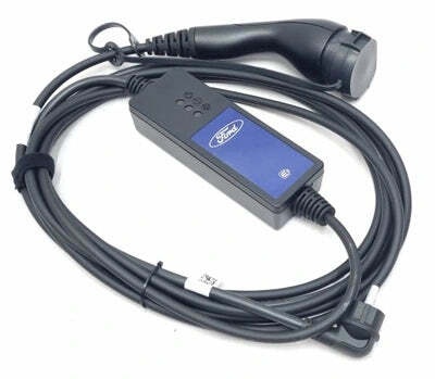

Ik zie hier allemaal relatief dure laders voorbij komen. Is er een bezwaar om gewoon zoiets vast te monteren in mijn meterkast op een eigen 220v groep en dan de kabel netjes naar buiten te leiden zodat die keurig gebruikt kan worden bij de auto die op de oprit staat?
Amazon-link
Lijkt mij de voordeligste en meest hufter proof methode?
Of zie ik wat zaken over het hoofd?

@Jimbeam Kan prima, je zou evt kunnen zoeken naar een grannycharger, wat dit in principe ook is, maar deze pakt meer stroom.
Meeste grannychargers gaan tot 10A ofwel 2300W.
Ik heb een Zaptec Go 2 gekozen omdat ik daarmee de gebruikte kWh kan registreren bij een inboekverlener, en zo weer geld terug krijg op de stroom met ERE certificaten. En omdat ik een speciaal platte kabel moet gebruiken van de gemeente.

Over 100% gesproken.. hier ging er vannacht ineens 13 kWh de auto in.. :?
Nog nooit zo’n hoog getal gezien met de Kuga. Meter is MID gecertificeerd btw..
  • Sport_Life
Sport_Life
Solvitur ambulando
Glashelder schreef op zondag 17 mei 2026 @ 08:58:
