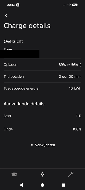

@RalphvdHulst , bij mij hetzelfde verhaal. Ik ruilde een 2022 Kuga Vignale in met flinke afschrijving, omdat de garage zei, dat de accuproblemen over waren. Bij de terugroep actie die er toch kwam, protesteerde ik. Het antwoord van Ford : waar staat dit zwart op wit in je koopcontract? Dan kun je claimen. Dit is veiligheidssoftware om problemen te voorkomen en te ontdekken welke auto's slechte cellen hebben. Hier valt niets te claimen. Je zult als individu een rechtzaak moeten beginnen met harde bewijzen van waardevermindering van de auto door devaluatie van de HVaccu en of kostenverhoging door minder elektrische km. Dat laatste kun je vergeten. Wat denk je dat een rechtzaak kost? Ik denk niet dat er een rechtsbijstand verzekering aan begint.
Trouwens, ik laadde voor 11,4 Kwh en na 9,2 kwh, terwijl het verwachtte rijbereik in de app ook bij koude omstandigheden nu op 50km staat. Er zijn hier veel schreeuwers op dit Forum die slecht kunnen lezen helaas.
Ik heb in mijn koopcontract opgenomen dat de range 60-65km is.
Als ik in de zomer een bereik haal van 40-50km dan is de auto toch non conform. De dealer heeft de eerste paar brieven afgewezen, in december komt de update en daarna maar eens kijken wat te doen.
Helaas zonder rechtsbijstand, die heeft koopcontracten met dealers uitgesloten (meteen opgezegd en een andere genomen, maar het issue was al bekend natuurlijk..)

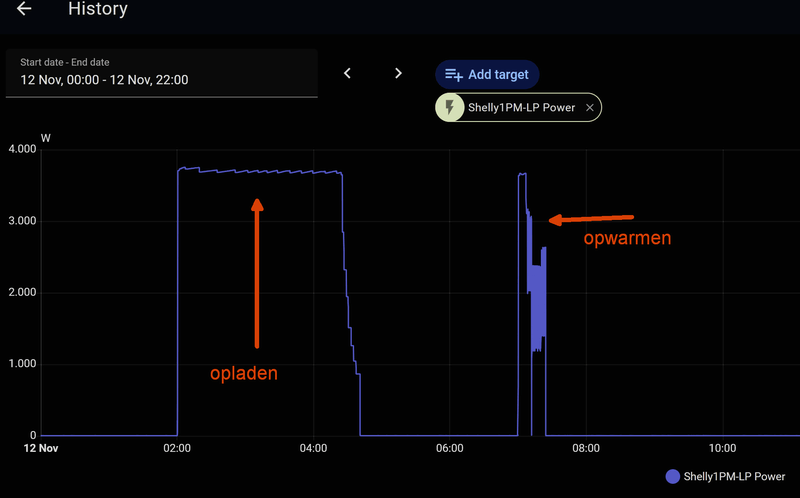

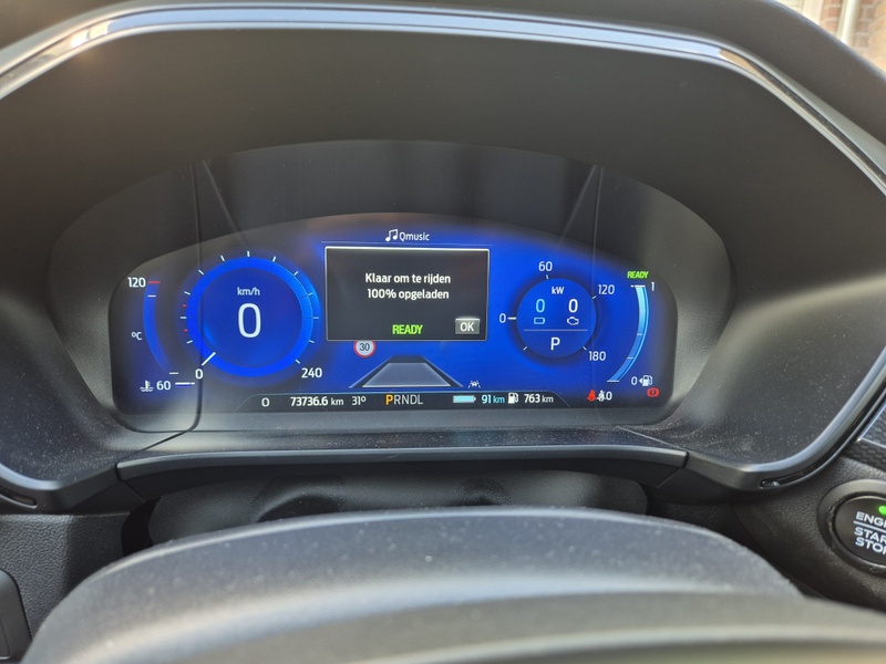

Ik wil graag mijn bevindingen m.b.t. het zeer vreemde laadgedrag en verbruik van mijn Ford Kuga PHEV met jullie delen. Sinds de laatste software update registreer ik het laden en het verbruik gedetailleerd. Van de gegevens van de boordcomputer en de Ford app maak ik foto's. Voor de update kon ik ongeveer 10 kWh in de hoogspanningsaccu (14,4 kWh) stoppen. Nu nog slechts 8 kWh. De toegevoegde actieradius bij 99% laden is dan maximaal 35 KM. Vervolgens wordt nog 1% geladen en dan is de actieradius opeens naar zo’n 50 KM gesprongen. Zeer, zeer vreemd.
Ga ik vervolgens rijden dan wordt in de eerste kilometers de actieradius buiten proportioneel veel ingekort. Uit mijn registratie is gebleken dat de actieradius dan met gemiddeld zo’n 15 kilometer extra wordt ingekort. Ik heb zelfs een situatie geregistreerd waarbij ik 0,7 KM heb afgelegd en daardoor werd de actieradius met 20 KM beperkt. Mijn verlies aan actieradius ligt momenteel tussen de 30 en 50%. Veel meer dan de 12% waar Ford zich achter verschuilt! Mijn dealer vind het allemaal vervelend en doet helemaal niks. Ford kan het probleem met de hoogspranningsaccu ook deze keer niet verhelpen en verlegt het probleem gewoon naar de gebruikers.

Mijn Post-25SC4 resultaat:
  • Voorheen 100% laden: 10,7 kWh (Van 0% naar 100% wisselend tussen 10,5 tot 11kWh. Highscore ooit 11,5kWh)
  • 80% laden tijdens beperking: 8,6kWh (/80*100 komt ook uit op 10,75)
  • Nu 100% na update: 9,4 kWh - dat is 9,4/10,7 = 87,9%
Gemeten door de slimme stekker.
Kuga ST-Line X uit 2022, mark 3, 55.000 km

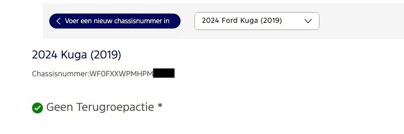

Heb aan de hand van het vin nummer even gecheckt en er staat geen terugroepactie open. Ook niet bij de RDW. Kan het dan zo zijn dat de update al uitgevoerd is? Komen alle ford kuga’s in aanmerking voor de beruchte update?

De update zou gedaan kunnen zijn in de afgelopen vier maanden want pas beschikbaar per augustus meen ik. Volgens de duitse RDW betreft dit 28-08-2019 tot 06-2026, zie https://www.kba-online.de/rrdb/buerger/#/ergebnis zoeken op ford, kuga, bouwjaar open laten en dan naar 25SC4.
Dat geschreven hebbende wordt het aantal betrokken auto's elke keer groter. Het zou zomaar kunnen zijn dat ze rustig de brakke voorraad opmaken en over aan half jaar de rest van bj 2026 ook toevoegen aan de terugroepactie. :X
De data van de RDW is niet foutloos. De enige die met 100% zekerheid kan zeggen of de update op jouw auto zit is een ford dealer, in hun systeem of met FDRS. Als je 11 KwH via een laadpaal kan laden, mag je er redelijk van uit gaan dat de update er niet op zit, kom je op 7,5/8 KwH uit dan zit de update er waarschijnlijk wel op. 8)7
