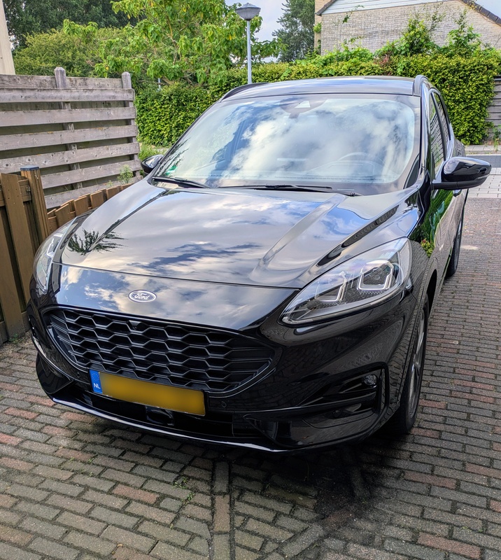

Eigenlijk ben ik niet zo van de glimdingen. Maar als voorbereiding op wat ritjes door de Alpen moest onze Kuga toch ff goed gewassen worden.
Vandaag was het prima weer hiervoor. Geen felle zon en niet te warm:
Afbeeldingslocatie: https://tweakers.net/i/KnkKNZRL5ZytuTQyBX9j2BTU67A=/800x/filters:strip_icc():strip_exif()/f/image/0DWQ2rgU82urHuv4UHUptjoP.jpg?f=fotoalbum_large
Afbeeldingslocatie: https://tweakers.net/i/Quro_pTZ5oTjadv_U7-Kyxi2nUo=/x800/filters:strip_icc():strip_exif()/f/image/0ITcuaDMCuLSyyd2EYptxcs8.jpg?f=fotoalbum_large
En dat allemaal dankzij een goedkoop flesje van de Action. ;)
Nu kan 'ie weer vuil worden, net zoals afgelopen keer in de bergen: :+
Afbeeldingslocatie: https://tweakers.net/i/nHbuHmpVcr1R1Crnx0T5yjvFKfk=/800x/filters:strip_icc():strip_exif()/f/image/3wBS0kcEeS8ZKw28pkARCyA3.jpg?f=fotoalbum_large
   Mooie Plaatjes

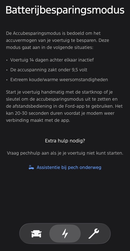

Voor de mensen die last hebben van een 12v accu die leeg gaat (ik heb daar zelf geen last van overigens, geen caravan of iets, maar wel een normale aanhanger), je kunt Fordpass koppelen met HomeAssistant en daar kun je het percentage van de 12v accu uitlezen. HomeAssistant houdt netjes een grafiek bij, waardoor je wellicht beter kunt achterhalen na welk tijdstip de accu leegloopt.

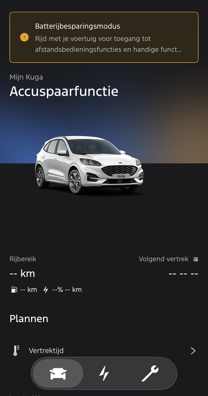

De 12v accu gaat hard omlaag als de auto wordt klaargemaakt voor vertrek, denk aan ontgrendelen auto en gebruik van de elektrische achterklep.
Toen het niets meer deed was de laatste status 38%. Vandaag ging hij van 90% naar 77%. Hoger dan 90% zie ik de 12v accu overigens niet komen.

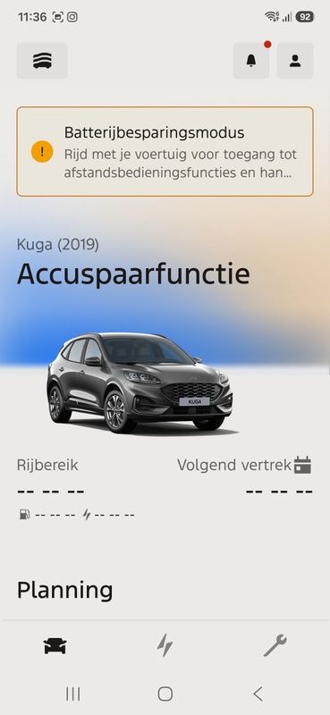

Heeft die 12v accu ook te maken met deze status accuspaarfunctie? We hebben hier al een jaar last van.
Afbeeldingslocatie: https://tweakers.net/i/BU4Yr6OZ5-KxfRrZluV3K9EDqYA=/x800/filters:strip_icc():strip_exif()/f/image/EaCn6QtyfrQ2bYEa8AOdHrhe.jpg?f=fotoalbum_large

@Draakje5 In principe wel. Voor de Kuga 2024 had ik een Focus uit 2019 en nadat hij mij in de steek liet op de snelweg en 2 uur de knipperlichten van de auto hebben gebrand kreeg ik dit ook te zien in de app. Je kunt dan uit energiebesparing geen status meer uitlezen tot de accu weer is bijgeladen. Dus dat is inderdaad de 12v accu die laag is.

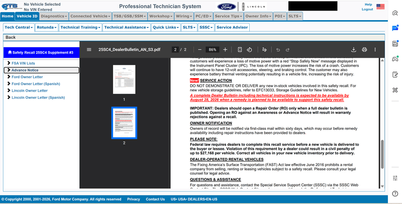

Ligt het aan mij of duurt die 80% laadsituatie nu wel erg lang?
Had toch wel een update verwacht inmiddels.
  • Glashelder
Glashelder
Anti Android
Ik vind het ook lang duren. Ik denk stiekem dat er momenteel intern heftige discussies plaatsvinden tussen engineers en management waarbij die eerste van mening zijn dat het probleem niet betrouwbaar is af te vangen in software en een management dat nog stevig in de ontkenningsfase zit.
Het kan ook best eens wezen dat legal ook betrokken is omdat het management van mening is dat een permanente begrenzing tot 80% ook een prima oplossing is. Legal denkt daar natuurlijk heel anders over.
[ Voor 27% gewijzigd door Glashelder op 23-07-2026 11:09 ]

Ik zou het prachtig vinden als de accu vervangen zou worden en dat door verbeterde techniek het electrische actieradius verbeterd zou zijn. Maarja droom lekker verder haha.
De aanvraag van de vergoeding was bij mij overigens binnen een week geregeld en op de rekening. Maar een tweede aanvraag zal er wel niet inzitten denk ik.
  • ehtweak
ehtweak
ICT opruimer
Tja... het gaat al jaren niet zo goed met Ford in Europa.
(ongeacht de oorzaken).
Dus dit soort acties, met deze grote aantallen PHEVs die het betreft, kosten sowieso een klauw met geld.
Laat staan als er HV-accu's vervangen zouden moeten gaan worden. Nog afgezien van de praktische problemen (beschikbaarheid van materialen en mensen om de swap uit te voeren).
Een s/w update ziet men veel liever. Da's te overzien en niet zo kostbaar. Alleen is de vraag; helpt dat afdoende? Is dat veilig genoeg?
De tijd zal het leren...
En idd, op het gebied van communicatie laat Ford flink wat steken vallen. Die akelige stilte voorspelt vaak niet veel goeds... :-(
[ Voor 11% gewijzigd door ehtweak op 23-07-2026 21:03 ]

Ben wel benieuwd of er daadwerkelijk vanaf 17 augustus wat meer bekend wordt.

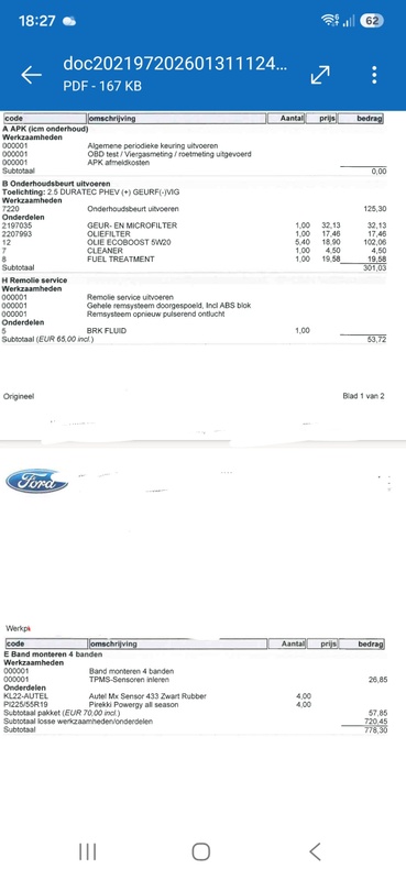

  • Draakje5
  • Laatst online: 22:19
Sport_Life schreef op maandag 27 juli 2026 @ 18:25:
Ja. Ford Assistance kostte in 2023 euro 241,-, zal nu iets duurder zijn. Op de factuur staat dan "Ford Economy Service" ipv "beurt bij xxkm".
Werkzaamheden zijn exact hetzelfde. Er wordt gesuggereerd dat het voor oude auto's is, maar ik doe het al vanaf dat ze nieuw zijn.
Info: https://www.wensink.nl/fo...ices/ford-economy-service

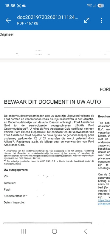

Zie bij ons alleen het certificaat toegevoegd. Uit de factuur maak ik niet op dat ik betaal voor ford assistance.
Afbeeldingslocatie: https://tweakers.net/i/EJlxIEujV1U92UZMCiX20bR1BZM=/x800/filters:strip_icc():strip_exif()/f/image/Fie4rOjFspbcUvAMNsRp7nxA.jpg?f=fotoalbum_large

Draakje5 schreef op maandag 27 juli 2026 @ 18:30:
~[Afbeelding]
Volgende keer vragen naar Ford Economy Service, dat scheelt je dan honderden euro's (moet je wel zelf pechhulp regelen).
Let op: bij Economy Service wordt de gratis pechhulpverlening (Ford Assistance) niet verlengd. Wilt u dat wel? Kies dan voor regulier Ford Onderhoud.

  • Draakje5
Sport_Life schreef op maandag 27 juli 2026 @ 18:33:
Geloof ik niet.
Ik betaalde maar 350 euro voor de beurt en remolie service. Waarvan al 100 euro olie is.
Wil je zeggen dat een onderhoudsbeurt mij in het vervolg dan maar 100 euro kost ( als ford assistance 250 is )?

Draakje5 schreef op maandag 27 juli 2026 @ 18:34:
Geloof ik niet.
Je betaalde ruim 700 euro, de economy service is 299 all in. (Zie link). De garage gaat niet vermelden dat Ford Assistance ~250 Euro kost want dan neemt niemand dat meer af ;) is gewoon marketing.
Voor personenauto’s betaalt u € 299,- inclusief BTW. Voor bedrijfswagens geldt een bedrag van € 299,- exclusief BTW. Alle prijzen zijn all in zodat u precies weet waar u aan toe bent en geen onverwachte kosten krijgt.
[ Voor 9% gewijzigd door Sport_Life op 27-07-2026 18:52 ]

Sport_Life schreef op maandag 27 juli 2026 @ 18:50:
778 euro waren de 4 banden met tps sensoren. Deze prijs was niet veel duurder dan bij een refuliere bandenhandel.
Pechhulp is gratis bij regulier onderhoud staat in je url bij wensink: "Let op: bij Economy Service wordt de gratis pechhulpverlening (Ford Assistance) niet verlengd. Wilt u dat wel? Kies dan voor regulier Ford Onderhoud.

Draakje5 schreef op maandag 27 juli 2026 @ 19:09:
Op de factuur staat voor onderhoud 125 + 301 + 50 = 475 ex btw, Inc btw is dat 575,-. Toch 275 euro hoger dan 300 all in?
Klopt ook wel ongeveer met 241 euro van een paar jaar geleden.
Daar krijg je dan wel Ford Assistance voor natuurlijk, de vraag is heb je dat nodig. (Ik niet).
[ Voor 8% gewijzigd door Sport_Life op 27-07-2026 20:18 ]

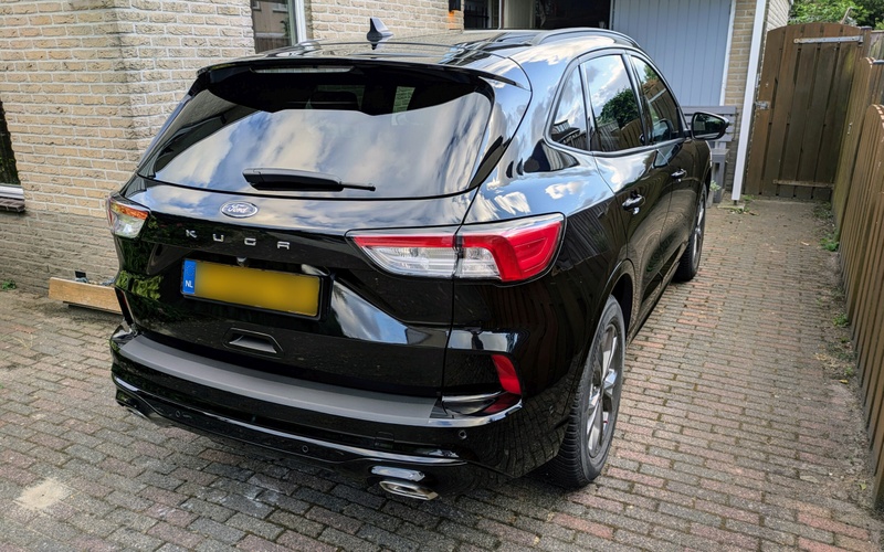

Ik kan mij nu ook officieel in dit topic melden
Afbeeldingslocatie: https://i.imgur.com/Tjg7Uun.jpeg
*O*
En er nu weer goed in gaan zitten om alles goed in te stellen :P

Laatste nieuws m.b.t. 25SC4.
17 augustus is gecanceld.
Nieuwe datum 28 augustus:
Afbeeldingslocatie: https://tweakers.net/i/guanMac8sku1djJMPjZs2Uo7Xv4=/800x/filters:strip_exif()/f/image/A7AKpGibps1jtTHlqVStgr6q.png?f=fotoalbum_large

ehtweak schreef op zaterdag 1 augustus 2026 @ 09:17:
Inclusief een proefrit en verkoopverbod van elke auto die onder deze servicecall valt.

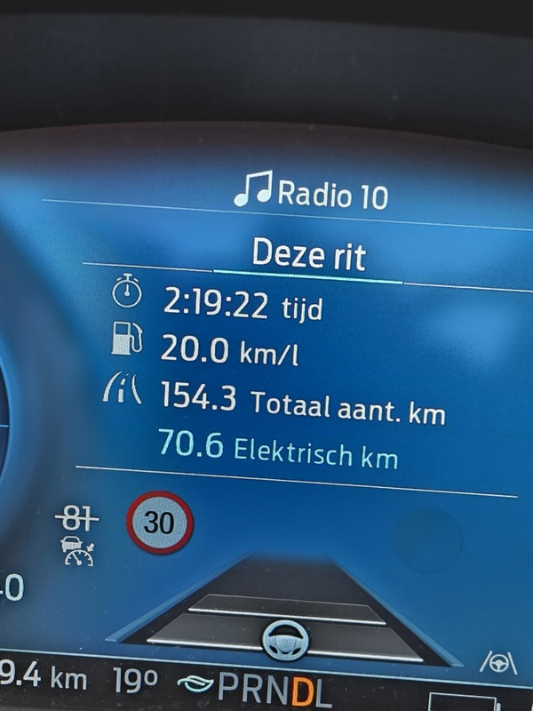

  • Retir
  • Laatst online: 17:16

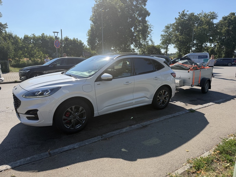

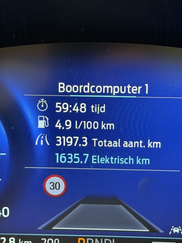

Wij zijn terug van de vakantie uit Oostenrijk (Karinthië) met onze Kuga ST-X uit 2021. Gereden met een Fendt caravan 540 erachter. Vanwege het maximale trekgewicht van de Kuga (1500kg) heb ik de maximale laadvermogen van de caravan terug laten zetten naar 1500 kg.
De hele weg gereden via de sportstand. Dat is iets wat ik altijd doe als ik de caravan erachter heb. Geen enkel probleem gehad met de caravan erachter, de auto heeft meer dan voldoende trekkracht tegen de bergen en heuvels op met de caravan erachter en ik was verbaasd over het verbruik, ongeveer 1:10,5. Qua snelheid rij ik ergens tussen de 90 - 95 km per uur. In het verleden hebben we ook een Volvo V70 2.5T gehad en daar was het verbruik bijna 1:7 dus dat scheelt best veel.

Vorige week met een lege accu terug van vakantie gaan rijden. Vol bepakt, incl 3 fietsen achterop enz.
Positief verrast..
Afbeeldingslocatie: https://tweakers.net/i/_9MEvZDaSXSS9VV4Obp3PHIcjH4=/x800/filters:strip_icc():strip_exif()/f/image/qAC3tofcwY8vogKWoUahEDgb.jpg?f=fotoalbum_large

Slechts 150km een hele vakantierit? Dan zijn die cijfers over die 150km toch niet zo representatief? :?
Zit inmiddels op bijna 1500km vakantierit en het gemiddelde benzineverbruik is nu rond de 1:16. Ondanks (of dankzij) alle bergpassen...
[ Voor 13% gewijzigd door ehtweak op 01-08-2026 15:43 ]

ehtweak schreef op zaterdag 1 augustus 2026 @ 15:39:
Want voor een representatief verbruik moet je 800km rijden? 1op20 met een zwaar bepakte auto en fietsen vond ik toch niet slecht, of ik er nu 150 of 800km mee rijd.
[ Voor 16% gewijzigd door Draakje5 op 01-08-2026 15:43 ]
  • ehtweak
ehtweak
ICT opruimer
Ik bedoel(de) dat over een grote afstand het eerste stuk bijvoorbeeld veel zuiniger kan zijn, dan het volgende gedeelte. ;)
En dat middelt zich dan over het grote geheel; m.a.w. representatiever... :)

Wltp tests gaan ook niet over 800km. En misschien woont @Draakje5 wel in heuvelachtig België en heeft hij nauwelijks vlak gereden. Geen idee.
Wel denk ik dat je die score niet haalt met louter snelweg, dus lijkt me prima representatief.

Hier ook net terug uit Oostenrijk, Karinthië.
Van de 3200km zeker 2200 met aanhangertje (ongeremd 211x126 max 750kg)
Standaard 100 op snelweg gereden (naar huis delen 120) 2x geladen in 2,5 week.
Meer als tevreden over verbruik, en de eCVT is heerlijk in de bergen.
Afbeeldingslocatie: https://tweakers.net/i/WWC4x5nivJCvhJ-1snBS0t7rRGU=/800x/filters:strip_icc():strip_exif()/f/image/wbb3tM4AdWlE63X0rI6fDbzl.jpg?f=fotoalbum_large

  • Nedora
  • Registratie: Juni 2015
  • Laatst online: 23:49
Ik zag gisteren ineens de melding dat de auto in de accu bespaarmodus was gegaan. Dan kijk je in de app wat de reden is, maar dit kan niet kloppen. Het is niet overdreven warm, auto heeft de dag daarvoor nog 50km gereden en in maart is er een nieuwe 12V accu ingekomen. De auto start wel gewoon, geen symptomen van een defecte accu zoals we hadden op ons wintersport adres 🫣.
Afbeeldingslocatie: https://tweakers.net/i/s4Y-o1g7p9Nx7fmdTmW1y9GjhY4=/x800/filters:strip_icc():strip_exif()/f/image/KR8z4CvxNx5IU3rMg4AHCrZx.jpg?f=fotoalbum_large
Afbeeldingslocatie: https://tweakers.net/i/KgVuBr46Joi9rRTpufOFS6TP_9k=/x800/filters:strip_icc():strip_exif()/f/image/9sWBRZHp3DkpMYfV0thdXdY4.jpg?f=fotoalbum_large
Kan dit alweer een mogelijk dode accu zijn? We zitten nu wederom om ons vakantie adres en zou wat zijn als we de caravan willen aanhaken dat de auto het wederom niet doet 🙄
Ik heb deze melding nog nooit gezien, ook staat de auto bij huis zeker niet continu aan de stekker. Onze ID3 is vrijwel altijd ingeplugd.
Of gewoon toeval?....
  • skai21
  • Laatst online: 16:19
ehtweak schreef op zondag 2 augustus 2026 @ 17:41:
Keurig gedaan! d:)b
Scheelt denk ik ook een stuk dat je met een aanhanger niet zo hard rijdt... ;)
Zeker weten! :Y
Dat is iets wat Ford (afgekeken van Toyota?) heel goed voor elkaar heeft. _/-\o_ Ik heb nog nooit zo'n makkelijk te rijden bergauto gehad. Nu al voor het derde jaar de Alpen in met de e-CVT; ideaal!
Voorheen zowel handgeschakeld, diesel en benzine en DSG auto's gereden. Maar dit is wel de overtreffende trap qua soepelheid en naadloos schakelgedrag. 8)
Was toen ik eigenlijk mijne kuga moest gaan ruilen tegen wat nieuws wat gaan proefrijden in andere auto's, echt wat viel een DSG met een 1.5eTSI (Kodiaq PHEV) me tegen joh :P
Heb mijn leasecontract maar met een jaartje verlengd, nog ff in die lekkere 2.5 met CVT blijven rijden O-)
16 x Aiko 460Wp | 7360Wp | AlphaESS G3-T10 | Nibe F2050-10 | SMO S40
  • skai21
Nedora schreef op maandag 3 augustus 2026 @ 09:20:
ik heb in mijn 4 jaar tijd ook al twee keer een accu versleten, en dan waren dit vaak de meldingen inderdaad. Goeie check is kijken of de keyless entry van je rechter voorportier het nog doet (bij mijn 2022 model). Als die het niet doet, is je 12V accu niet meer goed schijnbaar. De bestuurdersportier blijft wel gewoon werken dan, maar passagiersportier niet.
