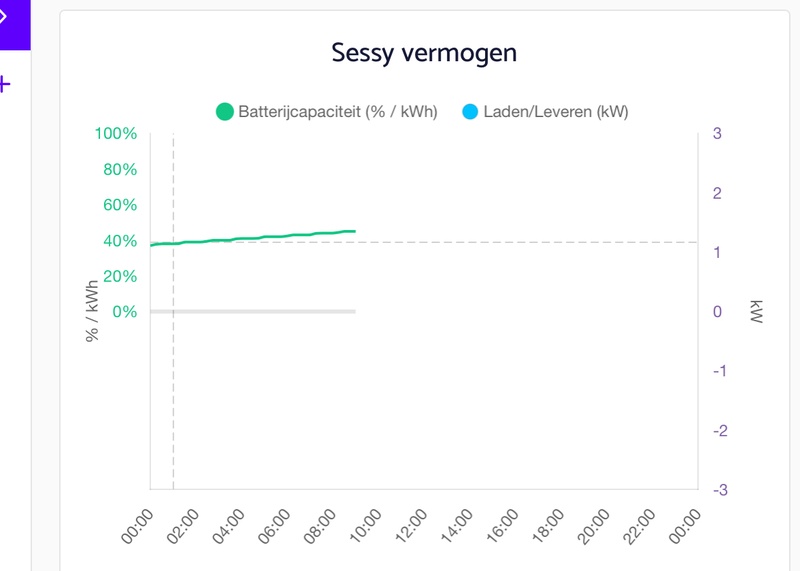

Is het bij jullie ook zo dat de batterij capaciteit gedurende de dag langzaam op loopt terwijl de sessy niet op laadt.
Zo’n 10 % per dag schat ik zo.

  • Remip
  • Laatst online: 22-08 20:25
vogel6 schreef op zaterdag 19 juli 2025 @ 09:38:
strategie voor vandaag ook gebruikmakend van bijvulschema batterijen.
alle flow's werken dus AUTO -Local maar de bijvulregeling werkt AUTO-Remote.
Maak je dagelijks dan een inschatting of laden/ontladen zin heeft en van de juiste tijdstippen, zoals die 20:00 uur, en pas je dan de flow aan?

Remip schreef op zondag 20 juli 2025 @ 09:18:

Remip schreef op zondag 20 juli 2025 @ 09:30:
Klopt wat je ziet.
stukje excel wat je ziet is in werkelijkheid groter daar ik rekening
dient houden met meerdere gebruikers over de 3 fasen en de gelijktijdigheid
van de gebruikers om niet over de 25 Amp van de fasen te komen.

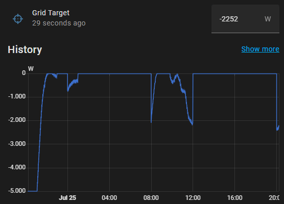

Ik gebruik XOM met een regeling waarbij X dynamisch wordt berekend. Het uitgangspunt hierbij is
- Zoveel mogelijk zelfconsumptie,
- Terugleveren op goedkope of negatieve uren vermijden
- Het overschot terugleveren op dure uren
De regeling berekent de hoeveelheid energie die nodig is om de nacht mee door te komen, en alles boven die lijn wordt teruggeleverd op gunstige momenten.
Afbeeldingslocatie: https://tweakers.net/i/rr1BLJoB3kXK79yelKcllHr7TII=/fit-in/4000x4000/filters:no_upscale():strip_exif()/f/image/22v8gAwKQ4yrEzt0yjgF4SVv.png?f=user_large
Grid target (X)
Afbeeldingslocatie: https://tweakers.net/i/FgmGMWNiPPerHCaDPfXKFIDOpHs=/fit-in/4000x4000/filters:no_upscale():strip_exif()/f/image/8jbHiRto0kKfzXrtyQnwVE0C.png?f=user_large
X=overschot * -3000 bij één deze omstandigheden:
- Is de huidige prijs de hoogste van de komende 6 uur
- Is de huidige prijs positief, en zijn er vandaag negatieve prijzen
- Is de huidige prijs de hoogste prijs van de dag
Deze regeling schakelt uit als:
- De auto staat te laden (de auto laad altijd nul op de meter)
- De netto terugleververgoeding (incl. belastingen) lager is dan 0, en gebruiken van energie dus geld oplevert
- Er minder dan opwek uit de zon is dan nodig is om de accu te vullen (in de winter)
Met als resultaat: Mijn accu's zijn overdag op de goedkope momenten nog niet helemaal vol, en ik kan in de piekmomenten terugleveren 'zo lang de voorraad strekt'.

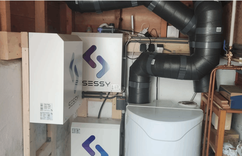

Heatmeister modules, voedingen, fans en roosters zijn binnen. Wil het autonoom als add on laten werken maar wel via HA mee kunnen kijken.
Liggen nu voor test voordat de gaten in de kap komen, deze aktie is nogal definitief, nog wat moed verzamelen O-)
Doelstelling is om zoals anderen ook al gedaan hebben de interne luchtstroom aan te passen, in mijn geval door met een extra 12cm pwm fan naar buiten de behuizing te zuigen.
Kappen (heb de "oude" versie en de "nieuwere") zijn er nu af en de luchtstroom uit de omvormers van de accu's weg geleid. Uitgeblazen lucht vd interne omvormer gaat de 45° bij vol vermogen te boven. Deze heeft een interne begrenzing die vanaf 45° ook ingrijpt. De BMS zelf wordt ook nogal heet. De accucellen worden slechts lauw.
Edit, ik draai altijd dynamisch, dus vaak/veel maximaal.
Edit 2, draai met de temperatuur begrenzing aan, alles voor de te verwachten levensduur O-)

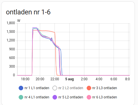

Afbeeldingslocatie: https://tweakers.net/i/cKbfDrRFB-6QRa1EZhuorjY6RdQ=/fit-in/4000x4000/filters:no_upscale():strip_exif()/f/image/zHR3k0srahws9vnwvSdsHbuN.png?f=user_large
Ben afgelopen dagen ook aan het testen.
heb even een tijdelijke omkasting gemaakt waar ik div luchtstromen mee kan testen
test links was met een actieve fan in het front aan gestuurd van uit HA temp regeling ,ontlading was met 1600 watt continu ,dit werkte eigenlijk heel goed maar kost stroom
de rechtse test was alles normaal alleen de temp meten voor het gedrag ,dit was laden met meeste tijd op NOM beetje bij vullen met api- op 2000 watt.Afbeeldingslocatie: https://tweakers.net/i/jbjRtOiaMrTnPom2BIRm7g-4coc=/fit-in/4000x4000/filters:no_upscale():strip_exif()/f/image/5VOdkrscOc7hlA4jJB8dTKHn.png?f=user_large
test met fan bleef vermogen op redelijk peil -60 watt terwijl de ander wegzakken in vermogen.
alles stond ingesteld op temp vermogensregeling .,dit was ontladen op setpoint 1700 api+
dus na +- 1 uur gaat vermogen terug.
ik probeer vele testjes uit om juiste economische setpoint te vinden
van daag staat test klaar zonder fan maar met 2 gaten onder in het front en 3 gaten op boven kap ,dus op natuurlijke trek staat nu op NOM van avond op max api+ ontladen morgen weet ik meer .
gaan nog wel veel testjes volgen ivm meerdere batterijen .evt combineren.
tekst keuken temp klopt niet , alles gebeurt met houtje touwtje voor testing.
temp meter ligt boven op de accu cellen .
idd de accu cellen voelen aan de buiten kant lauw aan
Bij de omvormer is het veel warmer .
de rechtse test was alles normaal alleen de temp meten voor het gedrag ,dit was laden met meeste tijd op NOM beetje bij vullen met api- op 2000 watt.[Afbeelding]
Mijn idee is bovenop de Sessy af te zuigen naast de "uitgang" van de omvormer. 2 extra 35mm toevoer gaten onderaan voorzijde, links en rechts, accu compartiment.
De echte warmte producenten zijn de omvormer en de BMS.
Bij de "oude" Sessy kun je bij de BMS makkelijk voelen, deze zit in het accu compartiment. Bij de "nieuwe" zit die verstopt tussen de omvormer en de behuizing.
Ik zie bij mij, bij ruimte temp van max 25° bij de warme dagen, na ruim een uur vol vermogen het e.e.a. terug lopen. Uitblaas temp omvormer is op dat moment 44° maar loopt terug door omlaag regelen. Vermogen gaat hierna dan echter niet terug omhoog. Of dit komt doordat er dan "iets" doorwarmt of dat dit een beveiliging (of feature :+) is is mij niet duidelijk.
Ik ga dit doen met een PWM fan om de geluidsproductie te beperken, wel een knappe met veel cmf en druk. Geeft op 100% een aardige woei :*)
Edit, vond altijd wel dat de behuizing best wel warm werd. Ik ga bewust voor de levensduur van de Sessy en hiervoor kan de temperatuurhuishouding dus wel wat beterder. Dat heeft de nieuwe feature temperatuur limiter mij ook wel duidelijk gemaakt.
[ Voor 4% gewijzigd door Simpel360 op 07-08-2025 11:38 ]

Ik heb een kast om mijn 3 sessy's heen gebouwd met meubelplaten en die op de balansventilatie aangesloten. Aqara temperatuur sensor in de kast die bij te hoge temperaturen automatisch de balansventilatie even op maximaal vermogen zet tot de temperatuur weer onder de 30 graden is. Werkt prima en heb verder nog nooit gehad dat de boel uitschakelde vanwege oververhitting.
Ik heb nog geen warmtepompboiler maar mijn idee is ook om de warmte van de sessy's dan te gebruiken om het water op te warmen en dan de koude lucht weer terug door de kast.
Afbeeldingslocatie: https://tweakers.net/i/CN8qqkgT8QWYZdcBOlbS2i_rD68=/800x/filters:strip_exif()/f/image/6GlG8FsSVSe5VHuDWagwSDQ4.png?f=fotoalbum_large
Afbeeldingslocatie: https://tweakers.net/i/SbbFfDcKzQYbgw_p6jbsuqerE5A=/800x/filters:strip_icc():strip_exif()/f/image/94zNkb5AIRnSs5QzrseWLHTV.jpg?f=fotoalbum_large
[ Voor 24% gewijzigd door Sicos op 07-08-2025 16:28 ]

Sicos schreef op donderdag 7 augustus 2025 @ 16:25:
Sound klinkt goed met simple regeling ,maar toch een
vraagje ;staat bij jou de temp limiter ingeschakeld?
kun je laten zien wat de ontlaadflow is bij max ontlading? evt tov de temp.
alvast bedankt.

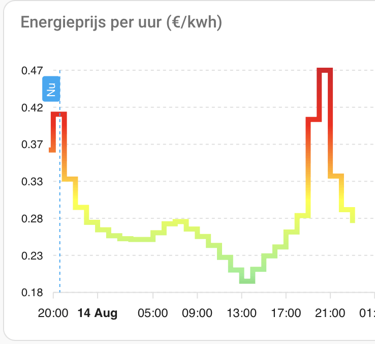

frank2014 schreef op woensdag 13 augustus 2025 @ 16:22:
Wil je mij uitleggen hoe dat verkopen werkt
Ik heb inderdaad een dynamisch contract, dus elk uur een andere prijs voor de stroom. Dit zijn de prijzen voor de komende uren bijvoorbeeld:
Afbeeldingslocatie: https://tweakers.net/i/qj3LinsuI1PA4vDdriNVAbxrKeA=/fit-in/4000x4000/filters:no_upscale():strip_exif()/f/image/9HMVdHwc6PQ9huOV7lnYuoqb.png?f=user_large
Je ziet dat er door het mooie en warme weer een enorme piek is in de avonden. Dus nu overdag de batterijen (en de auto) vol laden en dan 's avonds als de prijs hoof is de stroom weer verkopen :D

DJP! schreef op woensdag 13 augustus 2025 @ 20:39:
Heb je ook al een idee hoe je dat na 1-1-2027 gaat aanpakken.

frank2014 schreef op donderdag 14 augustus 2025 @ 08:07:
Ik denk dat ik vrij weinig hoef aan te passen :D
In de zomer draai ik zoveel mogelijk op Nul op de Meter waarbij ik tijdens de duurste uren de stroom aan het net verkoop. ik denk niet dat dit na 1-1-2027 beter kan.
In de winter draai ik grotendeels op de ECO modus, deze laad de accu's vol in de goedkoopste uren en draait de rest van de tijd nul op de meter.
Bovenstaande regelingen, in combinatie met een dynamisch energie contract zijn denk ik de enige manier voor mij om de maandlasten zo laag mogelijk te houden en de PV zelfconsumptie zo hoog mogelijk.
