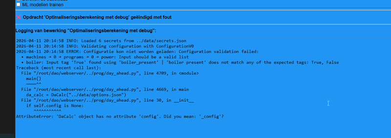

Mvdw schreef op donderdag 5 november 2026 @ 19:54:
Na de upgrade zie ik bij elke run deze melding in de logs. De run loopt wel gewoon door maar bijvoorbeeld de start- en eindtijd voor de vaatwasser wordt niet doorgezet naar de HA helpers.
DAO verwacht een input_datetime als entity waar hij zijn berekende datum/tijd kwijt.
Deze moet ongeveer als volgt worden gedefinieerd:
Afbeeldingslocatie: https://tweakers.net/i/E39wCvB3S-yNqscTHU-veXndKAw=/x800/filters:strip_exif()/f/image/UzPTAHBMXnU89XM31mIO9OdO.png?f=fotoalbum_large
DAO maakt eerst een string van de berekende datetime met dit commando:
start_machine_str = ma_start_time.strftime("%Y-%m-%d %H:%M")
Dus dat wordt dan zo iets als: "2026-11-06 03:15"
En daarna wordt die string naar de entity in HA gestuurd. HA accepteert alleen maar strings.
Ik denk dat de oplossing voor jou is: niet een entity van je machine opgeven maar een input_datetime en dan met een automation deze doorzetten naar de machine.

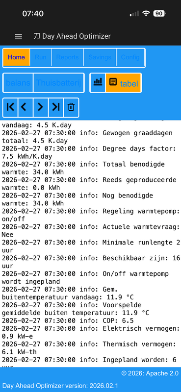

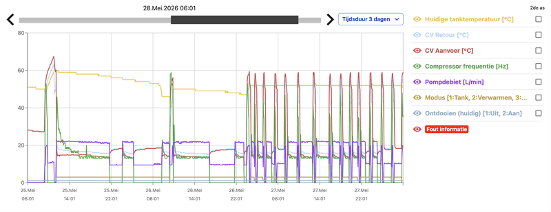

Gisteren mijn L/L warmtepomp beginnen aansturen met DAO
Ik heb een minimum runlenght van 1u, maar toch zie ik regelmatig kortere runs. Mijn interval is kwartier.
Het lijkt erop dat het wel degelijk runs van 1 uur of meer inplant, maar niet correct berekent hoe lang de WP al runt. Ik vermoed dat het te maken heeft dat het interval mogelijks niet juist wordt gebruikt in
https://github.com/cornee...o/prog/da_report.py#L3218
report.get_heatpump_run_hours
dat daar in uren wordt gerekend in plaats van kwartieren.
Kan dat?

KC27 schreef op donderdag 5 november 2026 @ 23:07:
Gek genoeg heb ik de foutmelding vandaag niet meer gezien. Het enige verschil met gisteren is dat HA vanochtend rond 9.00 uur een herstart heeft gehad vanwege wat updates… bijzonder 😅
Overigens gebruik ik in alle gevallen al helpers in combinatie met automations voor de aansturing.

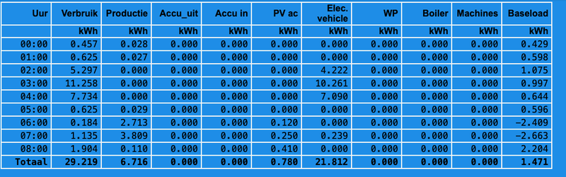

  • oscaarbasgitaar
  • Registratie: Januari 2026
  • Laatst online: 00:29

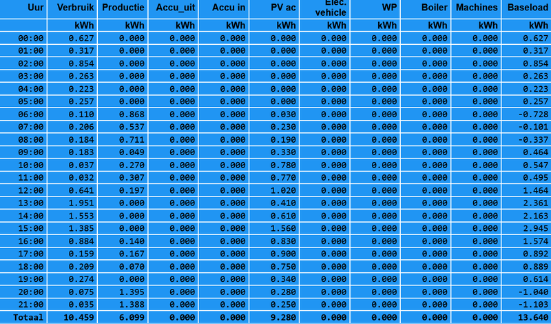

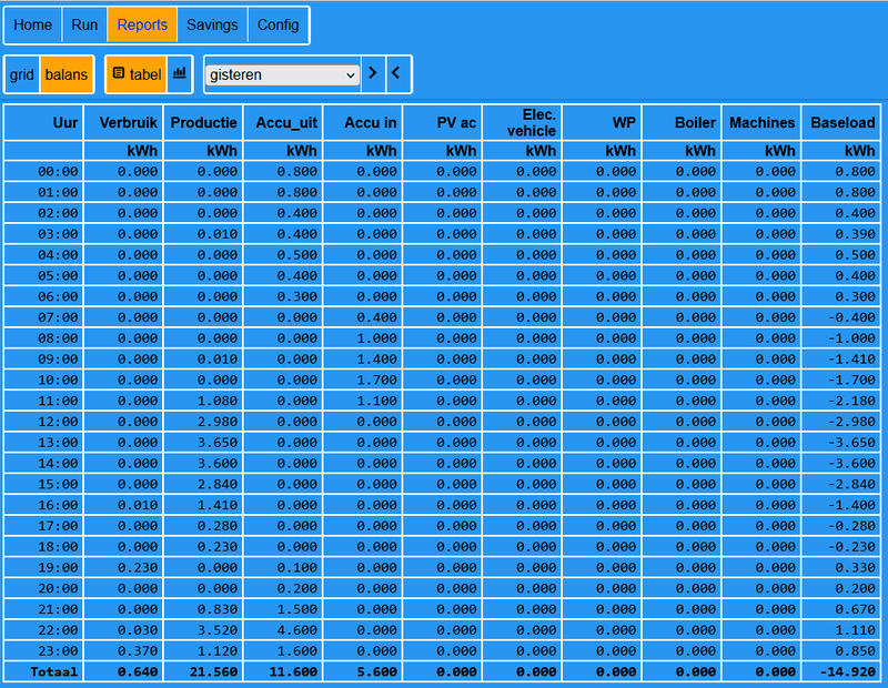

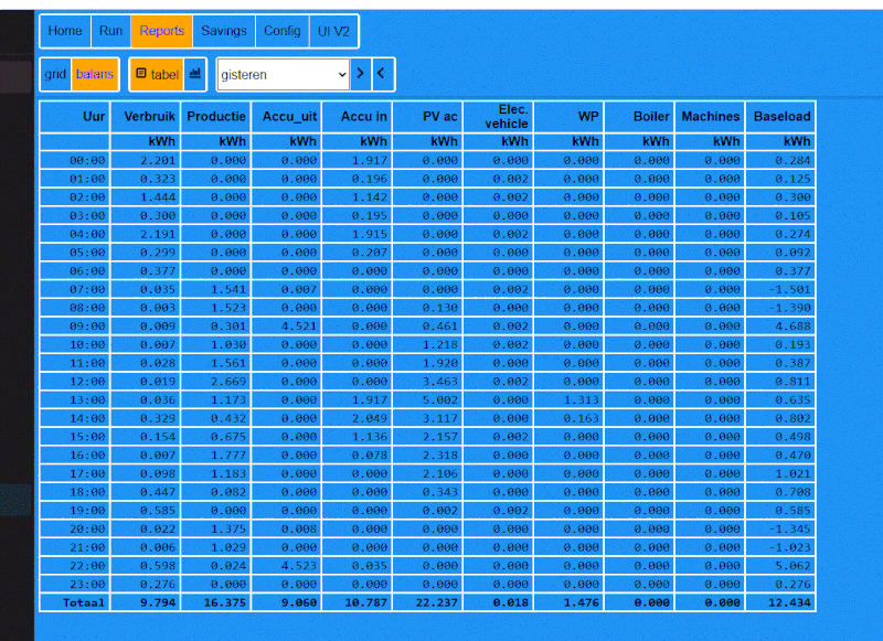

Ik blijf met een lastige zitten in mijn rapportage:
De productie van de DC-gekoppelde PV mis ik ergens, waardoor de baseloads ook niet kloppen, de ML-training van de PV lukt in principe wel (alleen gebruik ik ze nog niet wegens onvoldoende trainingsdata) het zit dus ergens in mijn reports-sectie.
Het stukje solar in mijn config onder de batterij:
24
25
26
      "solar": [
          "name": "PV panelen",
          "entity_pv_switch": "input_boolean.dao_pv_switch",
          "ml_prediction": false,
          "ml_training_start_date": "2026-10-01",
          "entities_sensors": [
              "sensor.solis_rhi_3p_pv_today_energy_generation"
          "max power": 5.5,
          "strings": [
              "tilt": 11,
              "orientation": -45,
              "capacity": 3.32,
              "yield": 0.0076
              "tilt": 11,
              "orientation": 45,
              "capacity": 3.32,
              "yield": 0.0076
en het stukje bij reports:
  "report": {
    "entities grid consumption": ["sensor.p1_meter_energy_import"],
    "entities grid production": ["sensor.p1_meter_energie_export"],
    "entities solar production ac": [],
    "entities solar production dc": ["sensor.solis_rhi_3p_pv_today_energy_generation"],
    "entities ev consumption": [],
    "entities boiler consumption": ["sensor.chauffage_warmtepomp_wp_energie_dhw"],
    "entities wp consumption": ["sensor.chauffage_warmtepomp_wp_energie_heating"],
    "entities battery consumption": ["sensor.plat_dak_solis_rhi_3p_alltime_battery_charge_energy"],
    "entities battery production": ["sensor.plat_dak_solis_rhi_3p_alltime_battery_discharge_energy"]
Ziet iemand waar het zou kunnen foutlopen?
  • Deikke
  • Laatst online: 18-11 13:28
"entities solar production dc" lijkt niet gebruikt te worden in de statistieken of berekenen van baseloads, zet ze onder "entities solar production ac". Ik heb dit probleem hier ook al eens gemeld.
  • KC27
KC27
oscaarbasgitaar schreef op vrijdag 6 november 2026 @ 16:20:
24
25
26
      "solar": [
          "max power": 5.5,
          "strings": [
              "tilt": 11,
              "orientation": -45,
              "capacity": 3.32,
              "yield": 0.0076
              "tilt": 11,
              "orientation": 45,
              "capacity": 3.32,
              "yield": 0.0076
  "report": {
Als het goed is gedefinieerd dan komt jou pv_dc productie uiteindelijk via battery production in je meterkast terecht. Dus ik denk dat die pv_dc er gewoon uit kan.

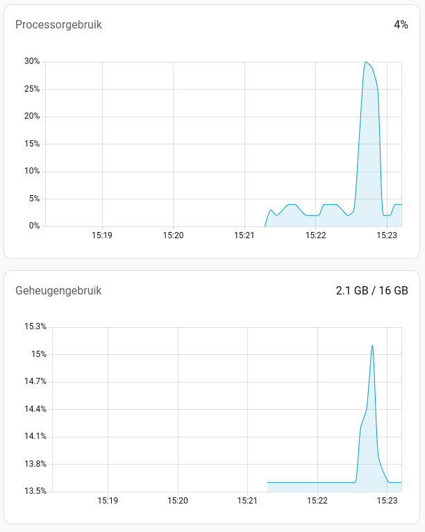

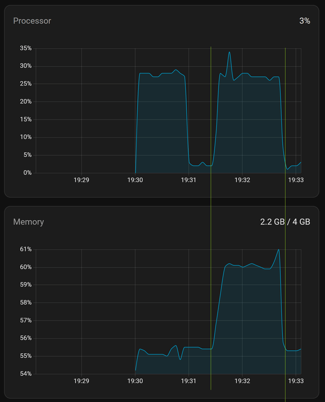

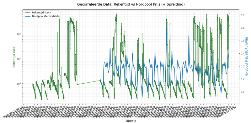

  • Koplopert
  • Registratie: Mei 2018
  • Laatst online: 18-11 11:09
KC27 schreef op vrijdag 6 november 2026 @ 12:27:
Waarschijnlijk zit er een inconsistentie in je settings. Kun je de wp-delen van je logging hier delen (tussen quote tags).
Tijdens het omzetten naar een config-schema is het niet altijd goed gegaan. Het blijft "liefde werk, oud papier'.
Er wordt een bestand gegeneerd uit het config-schema van dao: SETTINGS.md
Deze is leidend.

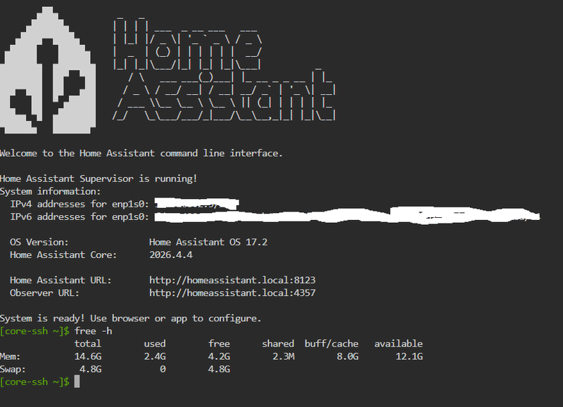

Ik heb er nog wat beter naar gekeken. Ik had ook de 'Extended Horizon' aangeslingerd op 96 uur.
Zonder WP, 96 uur extra horizon -> rekent
Met WP, 96 uur extra horizon -> geen uitkomst
Met WP, 24 uur extra horizon -> uitkomst, maar duurt ~4 minuten
Dus ik denk niet dat ik iets onmogelijks vraag. Daar komt bij dat ik als ik de 'reeds geproduceerde warmte' laat inlezen, de rekentijd behoorlijk oploopt.
Ik draai op een RPi5 met 4GB RAM, met alleen een batterij en een WP.

  • Gilles de Geus
  • Laatst online: 21:04
diamanten schreef op zaterdag 7 november 2026 @ 13:58:
Ik zou de losse micro-omvormertellers niet optellen. Die interne tellers kunnen bij ongeveer 1.193 kWh per omvormer overlopen doordat ze energie als uint32 in joule bewaren.
Mijn oplossing is met Envoy/DAO:
- Gebruik de systeem-lifetimeteller van de Envoy.
- Zet MWh met een templatesensor om naar kWh.
- Gebruik die monotone kWh-sensor in DAO bij report.
- Maak daar eventueel utility meters voor dag- en uurproductie van.
Dat werkt niet, de Envoy telt de inverter waarden op en heeft dus dezelfde drop die de inverters laten zien:
Afbeeldingslocatie: https://tweakers.net/i/8JmQuTr2rCTQbb8T1NALuPMunus=/800x/filters:strip_exif()/f/image/rdkf9Ru8uSsZViPxRPLWA3Re.png?f=fotoalbum_large

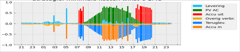

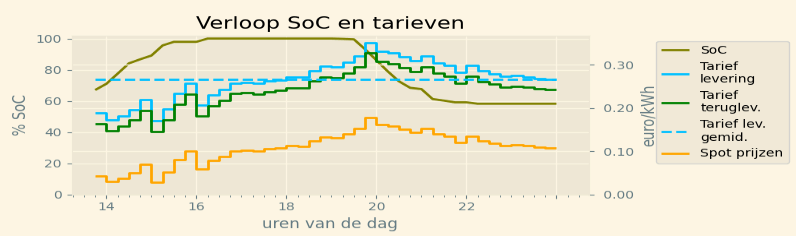

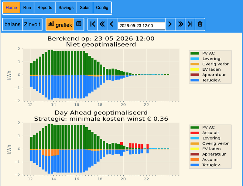

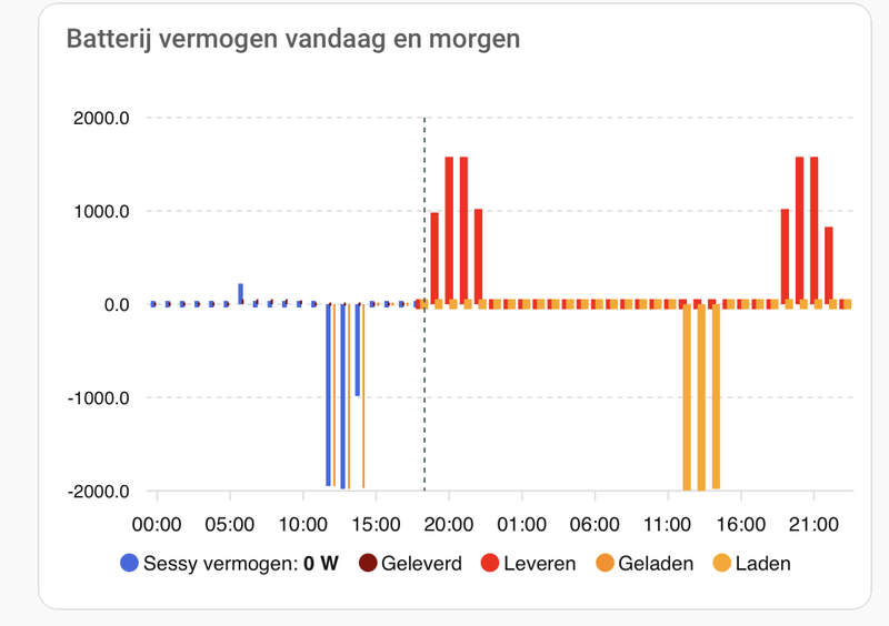

Ik zag vandaag dat DAO om 13.45 een kwartier ging ontladen om vervolgens om 14.00 uur weer een kwartier te gaan laden. Dit zou hij eigenlijk een uur later moeten doen zie ik aan de prijsgrafiek. Heb ik iets niet goed ingesteld (tijdzone?) of is er iets fout gegaan met overgang naar wintertijd?
Helemaal links in de grafiek is het laden/ontladen rond 13.45 uur te zien. Een uur later zit er een dipje in de prijsgrafiek en door de 10% zonnebonus van zonneplan is het dan net rendabel om even te laden/ontladen. Maar dat doet hij dus al een uur eerder.
Om 15.45 en 16.00 lijkt het wel goed te gaan.
Afbeeldingslocatie: https://tweakers.net/i/NZ5TC_3IEWNt80q7oJCvBKKBX80=/x800/filters:strip_exif()/f/image/gSGTmNrRsfVF89cyu3pLY7O4.png?f=fotoalbum_large
[ Voor 51% gewijzigd door thesaxofonist op 07-11-2026 15:13 ]

  • Knielen
  • Laatst online: 20:06
thesaxofonist schreef op zaterdag 7 november 2026 @ 14:53:
Ik vind dat je sowieso veel aan het terugleveren bent, dat is nu helemaal niet rendabel met deze kleine prijsverschillen. Misschien nog eens goed kijken naar de efficiëntie van je batterij en je instellingen daarop aanpassen.
  • KC27
KC27
Heb je de logging van de berekening om 13:45 (tussen quote-tags)?

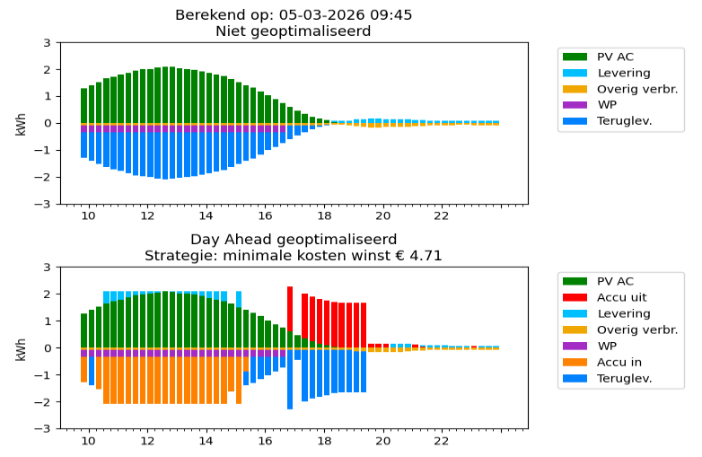

Knielen schreef op zaterdag 7 november 2026 @ 17:13:
Valt toch wel mee? Ik kocht in voor 0,23 euro. Ik heb RTE op 80% ingesteld. Ik verkoop voor 0,32 euro. Levert me 0,04 euro per kWh op. Zit inderdaad aan de onderkant, maar toch nog steeds rendabel?
Aardedraadje schreef op zaterdag 7 november 2026 @ 18:02:
Dat zijn de kale tarieven en dan lijkt spread hoger dan het is als je btw en energiebelasting meerekent.
Kun je eens voorrekenen hoe het volgens jou zit? Ik laat me graag corrigeren als ik het fout doe. Maar zolang ik kan salderen heb ik met EB niets te maken en zonneplan betaalt me de btw uit op de teruglevering. Dus waar gaat mijn berekening fout?
Dit zijn mijn instellingen. Daar zie ik niets geks. Jij wel?
24
25
26
27
28
29
30
31
32
33
      "switch_cost" : 0.01,

@thesaxofonist
Je verliest/wint weinig met deze inderdaad onlogische actie van DAO.
Je hebt wel een max_gap van 0.05. Daar blijft hij met deze fout net binnen (0,12 kWh x 0,4 = 0,048 euro). Misschien moet je die wat strakker zetten.
