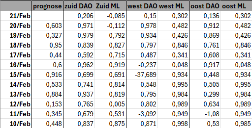

Ik ben tussen de bedrijven door ook af en toe bezig met een ml-predictor voor de day-ahead prijzen.
Dit is het voorlopige resultaat tot nu toe:
Afbeeldingslocatie: https://tweakers.net/i/35fvOiCFJiT5pr2VoQeOw7CQ70M=/x800/filters:strip_exif()/f/image/Qxi3dZACXsIDBcwIdjGDdOTY.png?f=fotoalbum_large
De bovenste grafiek zal je bekend voorkomen: geel is de verwachte totale consumptie in Nederland,
Blauw en oranje is (gestapeld) de duurzame productie, het verschil is de hoeveelheid die met gas (of kolen) moet worden opgewekt.
De onderste grafiek laat de voorspelling en de werkelijke epex-prijs zien (euro/kWh).
Qua nauwkeurigheid lijkt het op die van de epex-voorspeller.
Ik wil het nog verder verbeteren en dan beschikbaar maken om de planningshorizon van DAO met x dagen te verlengen.

Mijn solar prediction wijkt een beetje af omdat mijn sensor maar beperkt data heeft om verschillende redenen.
zuid: ik ben hier van cloud naar local modbus geswitched en heb nu maar sinds sept data. De oude cloud sensor heeft vanaf mei data, de 2 jaar data daarvoor is door een gekke fout in HA verloren gegaan. Ik heb daar nog wel een backup van, echter weet ik niet hoe ik de oude en nieuwe HA database kan mergen.
oost/west: Omdat ik mijn Growatt vervangen heb door een Deye (+ batterij) ben ik ook alle Growatt data kwijt in HA.
Mijn R2 waardes over de laatste andere halve week
Afbeeldingslocatie: https://tweakers.net/i/5uhuOY0bg0rawevv3i7IjfO7R6s=/fit-in/4000x4000/filters:no_upscale():strip_exif()/f/image/HjyCH7Gx92YGRxZ273mgi6Wt.png?f=user_large
Moet ik werk steken in oude data terughalen?
Of gewoon geduld hebben?
  • storeman
  • Laatst online: 20-10 00:01
The Source schreef op zondag 22 februari 2026 @ 15:19:
Dit kan zeker, maar vergt wel wat kennis van databases/SQL. Ik heb dit onlangs gedaan en ook een en ander geïnterpoleerd.
Het beste begin je met een dummy-sensor waarvan je de data goed zet. Als je dat in de statistics(_meta) dan kun je die toevoegen aan je energy dashboard.
Als je som/sensortotaal gewoon aansluit, dan moet je alleen wat met die statisticus.

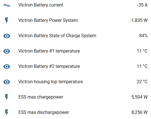

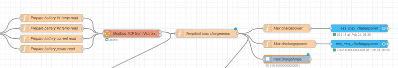

NodeRED flow uitgebreid met min/max chargepower berekeningen (Voor nu simpelweg max laadstroom maal 52 maal 1.1; die laatste paar watten zijn niet zo spannend):
Afbeeldingslocatie: https://tweakers.net/i/I4UeKVjc6KBMxHXRzaUDZyl8R1Y=/800x/filters:strip_exif()/f/image/2AH4KBm5a2dN1FLrH6M4Rm6y.png?f=fotoalbum_large
Doet het:
Afbeeldingslocatie: https://tweakers.net/i/D9y7tNPyC7HEQd2iRZRqGCJ2hHs=/fit-in/4000x4000/filters:no_upscale():strip_exif()/f/image/53a9ViDqzbs9H6V4uWF68XXG.png?f=user_large
En dan in DAO:
 "battery": [
        "name": "Accu schuur",
           "dc_to_bat max power": "sensor.ess_max_chargepower",
          "bat_to_dc max power": "sensor.ess_max_dischargepower",
          "charge stages": [
              "power": 0,
              "efficiency": 1
Er valt een punt te maken dat DAO nu in een koude nacht niet optimaal kan plannen voor een warme namiddag, maar in de praktijk is die batterijtemperatuur niet zo heel variabel over een etmaal.
  • DaBit
  • Laatst online: 21-10 12:16
Dat zegt boem als ik in plaats van nummertjes de entiteiten invul.
"dc_to_bat max power": "sensor.ess_max_chargepower", zegt plof
"dc_to_bat max power": 6000, werkt
Zal wel een simpele stupid user error zijn maar ik zie 'm zo gauw even niet.
Sorry, mijn fout!
Ik dacht gisteren: deze fiets ik er even snel in (en dus niet goed getest 8)7 )
Een oud gezegde luidt: haastige spoed is zelden goed.
Er komt vandaag of morgen een nieuwe test-versie waarin dit is opgelost.

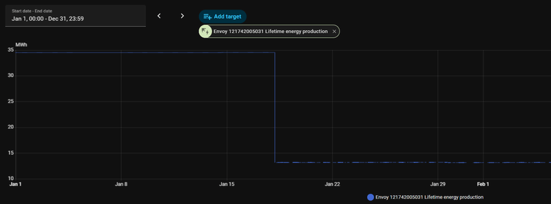

Vraagje.
Ik will graag de solar functie gebruiken. trainen.
maar ik heb 1 sprong in de data zitten.
Is het nog bruikbaar als dit er 1x in 2.5 jaar in zit?
Afbeeldingslocatie: https://tweakers.net/i/fmvSu9si4BXid2x0HmlZmH1preo=/800x/filters:strip_exif()/f/image/OidZaACaOQgTqpglr2ZryAIo.png?f=fotoalbum_large
  • simnet
  • Registratie: Januari 2020
  • Laatst online: 20:13
edterbak schreef op dinsdag 24 februari 2026 @ 23:24:
Vraagje.
Dat zou geen enkel probleem mogen zijn. Alleen die ene dag wordt dan mogelijk niet gebruikt. Verder zou het niet uit moeten maken.

Check! Het werkt gewoon :) Thanks

KC27 schreef op woensdag 25 februari 2026 @ 13:46:
Misschien (waarschijnlijk) werkt de volgende oplossing:
Maak in HA een tweede sensor aan en vul de historie van die sensor met echte nul-getallen (moet je wel enige kennis van sql hebben). Deze tweede sensor neem je op in de lijst van sensoren bij je solar device.
@Beekforel
Die sensor met "nul"-waarden kun je waarschijnlijk makkelijk vullen met de tool van @Lasoul :
Lasoul in "Day Ahead Optimizer: ervaringen met Home Assistant-addon DAO"
Dan moet ik dat ook eens gaan doen vrees ik; mijn Growatt en Hoymiles omvormers vertonen hetzelfde gedrag.
Maar aangezien veel zonnestroom-omvormers gevoed worden door de zon is het best normaal dat er geen data meer vanaf komt als de zon weg is. Eigenlijk zou DAO die fake nul-sensor onder water al toe kunnen voegen?
DaBit schreef op donderdag 26 februari 2026 @ 08:23:
Goed idee, ik ga kijken of ik dit kan opnemen in de volgende (test)versie.
