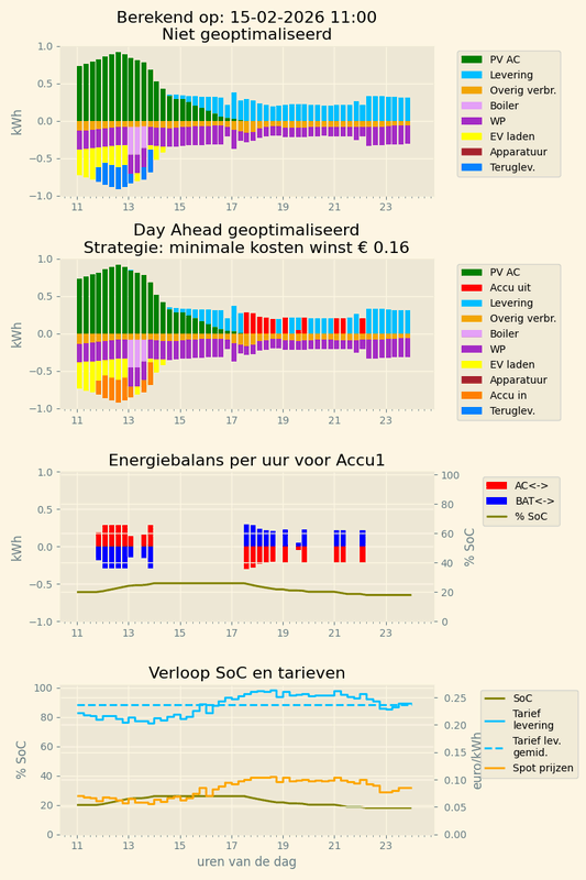

Vanwege de mooie ontwikkelingen hier in DAO heb ik eens de moeite genomen om mijn historische data van de zonneopbrengst te herstellen en aan de slag te gaan met de ml_prediction. Ik heb nu data sinds medio 2023, dus een goeie basis.
De eerste run gaf nog een error, tweede run probleemloos. Zoals je ziet, locatie en data zijn beschikbaar. Dit staat in de log:

Verder vroeg ik mij af waar ik de resultaten nu kan zien. Ik zie screenshots met een solar-tab, deze ontbreekt bij mij. Komt dit doordat ik het solar-blok onder de battery heb hangen? Hij is inmiddels verschenen, in eerste instantie nog met een error, maar nu ook met content! :)

Ik zie NaN's langskomen. Eigenlijk geen idee hoe lang dat al zo is. Uit het rekenresultaat, bij 'Totaal':

 15:15    0.00     0.00   0.00   0.41   0.15   0.00   0.00   0.00   0.56   0.00   -0.08  20.00
 15:30    0.00     0.00   0.00   0.36   0.14   0.00   0.00   0.00   0.50   0.00   -0.08  20.00
 15:45    0.00     0.00   0.00   0.28   0.14   0.00   0.00   0.00   0.42   0.00   -0.06  20.00
 16:00    0.00     0.00   0.00   0.19   0.14   0.00   0.00   0.00   0.33   0.00   -0.04  20.00
 16:15    0.00     0.00   0.00   0.11   0.14   0.00   0.00   0.00   0.26   0.00   -0.02  20.00
 16:30    0.00     0.00   0.00   0.04   0.14   0.00   0.00   0.00   0.18   0.00   -0.01  20.00
 16:45    0.00     0.03   0.00   0.00   0.16   0.00   0.00   0.00   0.13   0.00   -0.00  20.00
 17:00    0.00     0.10   0.00   0.00   0.18   0.00   0.00   0.00   0.08   0.00   -0.00  20.00
 17:15    0.00     0.17   0.00   0.00   0.19   0.00   0.00   0.00   0.02   0.00   -0.00  20.00
 17:30    0.00     0.20   0.00   0.00   0.20   0.00   0.00   0.00   0.00   0.00   -0.00  20.00
 17:45    0.00     0.20   0.00   0.00   0.20   0.00   0.00   0.00   0.00   0.00   -0.00  20.00
 18:00    0.00     0.20   0.00   0.00   0.20   0.00   0.00   0.00   0.01   0.00   -0.00  20.00
 18:15    0.00     0.20   0.00   0.00   0.20   0.00   0.00   0.00   0.00   0.00   -0.00  20.00
 18:30    0.00     0.20   0.00   0.00   0.21   0.00   0.00   0.00   0.00   0.00   -0.00  20.00
 18:45    0.00     0.20   0.00   0.00   0.20   0.00   0.00   0.00   0.00   0.00   -0.00  20.00
 19:00    0.00     0.19   0.00   0.00   0.19   0.00   0.00   0.00   0.00   0.00   -0.00  20.00
 19:15    0.00     0.18   0.00   0.00   0.19   0.00   0.00   0.00   0.00   0.00   -0.00  20.00
 19:30    0.00     0.18   0.00   0.00   0.18   0.00   0.00   0.00   0.00   0.00   -0.00  20.00
 19:45    0.00     0.00   0.17   0.00   0.17   0.00   0.00   0.00   0.00   0.04   -0.00  20.00
 20:00    0.00     0.00   0.15   0.00   0.15   0.00   0.00   0.00   0.00   0.04   -0.00  20.00
 20:15    0.00     0.00   0.14   0.00   0.14   0.00   0.00   0.00   0.00   0.03   -0.00  20.00
 20:30    0.00     0.00   0.13   0.00   0.13   0.00   0.00   0.00   0.00   0.03   -0.00  20.00
 20:45    0.00     0.00   0.13   0.00   0.13   0.00   0.00   0.00   0.00   0.03   -0.00  20.00
 21:00    0.00     0.13   0.00   0.00   0.14   0.00   0.00   0.00   0.00   0.00   -0.00  20.00
 21:15    0.00     0.13   0.00   0.00   0.14   0.00   0.00   0.00   0.00   0.00   -0.00  20.00
 21:30    0.00     0.00   0.13   0.00   0.14   0.00   0.00   0.00   0.00   0.03   -0.00  20.00
 21:45    0.00     0.00   0.13   0.00   0.13   0.00   0.00   0.00   0.00   0.03   -0.00  20.00
 22:00    0.00     0.13   0.00   0.00   0.13   0.00   0.00   0.00   0.00   0.00   -0.00  20.00
 22:15    0.00     0.13   0.00   0.00   0.13   0.00   0.00   0.00   0.00   0.00   -0.00  20.00
 22:30    0.00     0.13   0.00   0.00   0.13   0.00   0.00   0.00   0.00   0.00   -0.00  20.00
 22:45    0.00     0.00   0.12   0.00   0.12   0.00   0.00   0.00   0.00   0.03   -0.00  20.00
 23:00    0.00     0.00   0.11   0.00   0.11   0.00   0.00   0.00   0.00   0.03   -0.00  20.00
 23:15    0.00     0.00   0.10   0.00   0.11   0.00   0.00   0.00   0.00   0.02   -0.00  20.00
 23:30    0.00     0.00   0.10   0.00   0.10   0.00   0.00   0.00   0.00   0.02   -0.00  20.00
 23:45    0.00     0.00   0.09   0.00   0.09   0.00   0.00   0.00   0.00   0.02   -0.00  20.00
Totaal    7.61     2.70   1.52   3.61   8.90   0.00   0.00   0.00  15.89   0.36   -0.76    NaN
2026-02-04 11:15:12 info: Consumption               1.52 (kWh)
2026-02-04 11:15:12 info: Cost consumption          0.36 (€)
2026-02-04 11:15:12 info: Tariff consumption        0.240 (€/kWh)
2026-02-04 11:15:12 info: Production                3.61 (kWh)

2026-02-04 11:15:10 info: No reduced hours applied for Accu schuur
2026-02-04 11:15:10 info: Startwaarde SoC Accu schuur: 60.0%
2026-02-04 11:15:10 info: Boiler niet aanwezig of staat uit, boiler wordt niet ingepland
2026-02-04 11:15:10 info: Instellingen voor laden van EV: Corsa-E
2026-02-04 11:15:10 info: Direct laden is uit
2026-02-04 11:15:10 info:  Ampere  Effic. Grid kW Accu kW
2026-02-04 11:15:10 info:    0.00    1.00    0.00    0.00
2026-02-04 11:15:10 info:    6.00    0.95    1.38    1.31
2026-02-04 11:15:10 info:    7.00    0.95    1.61    1.53
2026-02-04 11:15:10 info:    8.00    0.95    1.84    1.75
2026-02-04 11:15:10 info:   18.00    0.95    4.14    3.93
2026-02-04 11:15:10 info:   21.00    0.95    4.83    4.59
2026-02-04 11:15:10 info:   24.00    0.95    5.52    5.24
2026-02-04 11:15:10 info:   27.00    0.95    6.21    5.90
2026-02-04 11:15:10 info:   30.00    0.95    6.90    6.55
2026-02-04 11:15:10 info:   33.00    0.94    7.59    7.13
2026-02-04 11:15:10 info:   36.00    0.93    8.28    7.70
2026-02-04 11:15:10 info:   39.00    0.92    8.97    8.25
2026-02-04 11:15:10 info:   42.00    0.91    9.66    8.79
2026-02-04 11:15:10 info:   45.00    0.85   10.35    8.80
2026-02-04 11:15:10 info:   48.00    0.80   11.04    8.83
2026-02-04 11:15:10 info: Capaciteit accu: 47.0 kWh
2026-02-04 11:15:10 info: Maximaal laadvermogen: 11.04 kW
2026-02-04 11:15:10 info: Klaar met laden op: 05-02-2026 07:00:00
2026-02-04 11:15:10 info: Huidig laadniveau: 85.0 %
2026-02-04 11:15:10 info: Gewenst laadniveau:35.0 %
2026-02-04 11:15:10 info: Marge voor het laden: 1 %
2026-02-04 11:15:10 info: Locatie: home
2026-02-04 11:15:10 info: Ingeplugged:False
2026-02-04 11:15:10 info: Benodigde netto energie: 0.000 kWh
2026-02-04 11:15:10 info: Tijd nodig om te laden: 0:0 uur
2026-02-04 11:15:10 info: Afgerond naar hele intervallen: 0 kwartier
2026-02-04 11:15:10 info: Stand laden schakelaar: off
2026-02-04 11:15:10 info: Stand aantal ampere laden: 0.0 A
2026-02-04 11:15:10 info: Opladen wordt niet ingepland, omdat werkelijk niveau (85.0%) hoger is of gelijk aan gewenst niveau (35.0% minus de marge 1%), auto is niet ingeplugd, opgegeven tijdstip (2026-02-05 07:00:00) ligt voorbij de planningshorizon (2026-02-04 23:45:00).
2026-02-04 11:15:10 info: Instellingen voor laden van EV: boiler
2026-02-04 11:15:10 info:    4.00    0.93    0.92    0.86
2026-02-04 11:15:10 info:    5.00    0.93    1.15    1.07
2026-02-04 11:15:10 info:    7.00    0.97    1.61    1.56
2026-02-04 11:15:10 info:    8.00    0.99    1.84    1.82
2026-02-04 11:15:10 info:    9.00    0.99    2.07    2.05
2026-02-04 11:15:10 info:   10.00    0.99    2.30    2.28
2026-02-04 11:15:10 info: Capaciteit accu: 13.4 kWh
2026-02-04 11:15:10 info: Maximaal laadvermogen: 2.3 kW
2026-02-04 11:15:10 info: Klaar met laden op: 04-02-2026 18:00:00
2026-02-04 11:15:10 info: Huidig laadniveau: 15.3874998092651 %
2026-02-04 11:15:10 info: Gewenst laadniveau:70.0 %
2026-02-04 11:15:10 info: Benodigde netto energie: 7.318 kWh
2026-02-04 11:15:10 info: Tijd nodig om te laden: 3:13 uur
2026-02-04 11:15:10 info: Afgerond naar hele intervallen: 13 kwartier
2026-02-04 11:15:10 info: Opladen wordt niet ingepland, omdat auto is niet ingeplugd.
2026-02-04 11:15:10 info: Warmtepomp niet aanwezig - warmtepomp wordt niet ingepland
2026-02-04 11:15:10 info: Strategie: minimale kosten
2026-02-04 11:15:10 info: Maximale fout (maximal gap): 0.005000 euro
2026-02-04 11:15:11 info: Rekentijd: 0.88  sec
2026-02-04 11:15:11 info: Het programma heeft een optimale oplossing gevonden.
2026-02-04 11:15:11 info: Laad volume in uur 2 11:45 0.0 kWh
2026-02-04 11:15:11 info: 8 1.0 2.274
2026-02-04 11:15:11 info: Laad volume in uur 3 12:00 0.0 kWh
2026-02-04 11:15:11 info: 9 1.0 2.456
2026-02-04 11:15:11 info: Laad volume in uur 4 12:15 0.0 kWh
2026-02-04 11:15:11 info: 9 0.9412296225483553 2.456
2026-02-04 11:15:11 info: 10 0.058770377451644616 3.009
2026-02-04 11:15:11 info: Laad volume in uur 5 12:30 0.0 kWh
2026-02-04 11:15:11 info: 9 0.8015369033242218 2.456
2026-02-04 11:15:11 info: 10 0.1984630966757783 3.009
2026-02-04 11:15:11 info: Laad volume in uur 6 12:45 0.0 kWh
2026-02-04 11:15:11 info: 9 0.6772151434992791 2.456
2026-02-04 11:15:11 info: 10 0.32278485650072103 3.009
2026-02-04 11:15:11 info: Laad volume in uur 7 13:00 0.0 kWh
2026-02-04 11:15:11 info: 9 0.4778482481352245 2.456
2026-02-04 11:15:11 info: 10 0.5221517518647756 3.009
2026-02-04 11:15:11 info: Laad volume in uur 8 13:15 0.0 kWh
2026-02-04 11:15:11 info: 9 0.3535262727419445 2.456
2026-02-04 11:15:11 info: 10 0.6464737272580555 3.009
2026-02-04 11:15:11 info: Laad volume in uur 9 13:30 0.0 kWh
2026-02-04 11:15:11 info: 9 0.22920450618049285 2.456
2026-02-04 11:15:11 info: 10 0.7707954938195072 3.009
2026-02-04 11:15:11 info: Laad volume in uur 10 13:45 0.0 kWh
2026-02-04 11:15:11 info: 9 0.4511755200045648 2.456
2026-02-04 11:15:11 info: 10 0.5488244799954352 3.009
2026-02-04 11:15:11 info: Laad volume in uur 11 14:00 0.0 kWh
2026-02-04 11:15:11 info: 9 0.8985082712597042 2.456
2026-02-04 11:15:11 info: 10 0.10149172874029576 3.009
2026-02-04 11:15:11 info: Laad volume in uur 12 14:15 0.0 kWh
2026-02-04 11:15:11 info: Laad volume in uur 15 15:00 0.0 kWh
2026-02-04 11:15:11 info: 7 0.5267210031999044 1.446
2026-02-04 11:15:11 info: 8 0.4732789968000955 2.274
2026-02-04 11:15:11 info: Ontlaad volume in uur 22 16:45 0.028578129437752075 kWh
2026-02-04 11:15:11 info: 8 0.0612607276264782 1.866
2026-02-04 11:15:11 info: Ontlaad volume in uur 23 17:00 0.10096875230234581 kWh
2026-02-04 11:15:11 info: 8 0.21643891168777238 1.866
2026-02-04 11:15:11 info: Ontlaad volume in uur 24 17:15 0.16596875000197905 kWh
2026-02-04 11:15:11 info: 8 0.35577438371270964 1.866
2026-02-04 11:15:11 info: Ontlaad volume in uur 25 17:30 0.201578125 kWh
2026-02-04 11:15:11 info: 8 0.43210744908896037 1.866
2026-02-04 11:15:11 info: Ontlaad volume in uur 26 17:45 0.20395312499999999 kWh
2026-02-04 11:15:11 info: 8 0.4371985530546624 1.866
2026-02-04 11:15:11 info: Ontlaad volume in uur 27 18:00 0.1959062501502631 kWh
2026-02-04 11:15:11 info: 8 0.4199490892824504 1.866
2026-02-04 11:15:11 info: Ontlaad volume in uur 28 18:15 0.20003124995689725 kWh
2026-02-04 11:15:11 info: 8 0.42879153259785047 1.866
2026-02-04 11:15:11 info: Ontlaad volume in uur 29 18:30 0.20401562502788154 kWh
2026-02-04 11:15:11 info: 8 0.4373325295345799 1.866
2026-02-04 11:15:11 info: Ontlaad volume in uur 30 18:45 0.1987656250381261 kWh
2026-02-04 11:15:11 info: 8 0.4260785102639359 1.866
2026-02-04 11:15:11 info: Ontlaad volume in uur 31 19:00 0.18812500005934274 kWh
2026-02-04 11:15:11 info: 8 0.40326902477886983 1.866
2026-02-04 11:15:11 info: Ontlaad volume in uur 32 19:15 0.18287500005503535 kWh
2026-02-04 11:15:11 info: 8 0.3920150054770318 1.866
2026-02-04 11:15:11 info: Ontlaad volume in uur 33 19:30 0.17757812506123444 kWh
2026-02-04 11:15:11 info: 8 0.38066050388260336 1.866
2026-02-04 11:15:11 info: Ontlaad volume in uur 39 21:00 0.1332656248274725 kWh
2026-02-04 11:15:11 info: 8 0.2856712214951179 1.866
2026-02-04 11:15:11 info: Ontlaad volume in uur 40 21:15 0.13295312495413236 kWh
2026-02-04 11:15:11 info: 8 0.28500133966587854 1.866
2026-02-04 11:15:11 info: Ontlaad volume in uur 43 22:00 0.12995312486938201 kWh
2026-02-04 11:15:11 info: 8 0.27857047131700324 1.866
2026-02-04 11:15:11 info: Ontlaad volume in uur 44 22:15 0.128453124869382 kWh
2026-02-04 11:15:11 info: 8 0.27535503723340193 1.866
2026-02-04 11:15:11 info: Ontlaad volume in uur 45 22:30 0.126953124869382 kWh
2026-02-04 11:15:11 info: 8 0.2721396031498007 1.866
2026-02-04 11:15:11 info: In- en uitgaande energie per kwartier batterij Accu schuur
   uur   ac->    eff   ->dc pv->dc   dc->    eff  ->bat  o_eff    SoC
          kWh      %    kWh    kWh    kWh      %    kWh      %      %
 11:15   0.00     --   0.00   0.00   0.00     --   0.00     --  60.00
 11:30   0.00     --   0.00   0.00   0.00     --   0.00     --  60.00
 11:45   0.57  92.00   0.52   0.00   0.52  98.00   0.51  90.16  61.65
 12:00   0.61  92.00   0.56   0.00   0.56  98.00   0.55  90.16  63.44
 12:15   0.62  92.01   0.57   0.00   0.57  98.00   0.56  90.17  65.25
 12:30   0.64  92.05   0.59   0.00   0.59  98.00   0.58  90.21  67.12
 12:45   0.66  92.07   0.61   0.00   0.61  98.00   0.59  90.23  69.03
 13:00   0.69  92.11   0.63   0.00   0.63  98.00   0.62  90.27  71.03
 13:15   0.70  92.14   0.65   0.00   0.65  98.00   0.64  90.30  73.08
 13:30   0.72  92.16   0.66   0.00   0.66  98.00   0.65  90.32  75.18
 13:45   0.69  92.12   0.64   0.00   0.64  98.00   0.62  90.28  77.19
 14:00   0.63  92.02   0.58   0.00   0.58  98.00   0.57  90.18  79.01
 14:15   0.61  92.00   0.56   0.00   0.56  98.00   0.55  90.16  80.80
 14:30   0.00     --   0.00   0.00   0.00     --   0.00     --  80.80
 14:45   0.00     --   0.00   0.00   0.00     --   0.00     --  80.80
 15:00   0.46  91.71   0.42   0.00   0.42  98.00   0.41  89.88  82.13
 15:15   0.00     --   0.00   0.00   0.00     --   0.00     --  82.13
 15:30   0.00     --   0.00   0.00   0.00     --   0.00     --  82.13
 15:45   0.00     --   0.00   0.00   0.00     --   0.00     --  82.13
 16:00   0.00     --   0.00   0.00   0.00     --   0.00     --  82.13
 16:15   0.00     --   0.00   0.00   0.00     --   0.00     --  82.13
 16:30   0.00     --   0.00   0.00   0.00     --   0.00     --  82.13
 16:45  -0.03  95.70  -0.03   0.00  -0.03  98.00  -0.03  93.79  82.03
 17:00  -0.10  95.70  -0.11   0.00  -0.11  98.00  -0.11  93.79  81.69
 17:15  -0.17  95.70  -0.17   0.00  -0.17  98.00  -0.18  93.79  81.12
 17:30  -0.20  95.70  -0.21   0.00  -0.21  98.00  -0.21  93.79  80.42
 17:45  -0.20  95.70  -0.21   0.00  -0.21  98.00  -0.22  93.79  79.72
 18:00  -0.20  95.70  -0.20   0.00  -0.20  98.00  -0.21  93.79  79.05
 18:15  -0.20  95.70  -0.21   0.00  -0.21  98.00  -0.21  93.79  78.36
 18:30  -0.20  95.70  -0.21   0.00  -0.21  98.00  -0.22  93.79  77.66
 18:45  -0.20  95.70  -0.21   0.00  -0.21  98.00  -0.21  93.79  76.97
 19:00  -0.19  95.70  -0.20   0.00  -0.20  98.00  -0.20  93.79  76.33
 19:15  -0.18  95.70  -0.19   0.00  -0.19  98.00  -0.19  93.79  75.70
 19:30  -0.18  95.70  -0.19   0.00  -0.19  98.00  -0.19  93.79  75.09
 19:45   0.00     --   0.00   0.00   0.00     --   0.00     --  75.09
 20:00   0.00     --   0.00   0.00   0.00     --   0.00     --  75.09
 20:15   0.00     --   0.00   0.00   0.00     --   0.00     --  75.09
 20:30   0.00     --   0.00   0.00   0.00     --   0.00     --  75.09
 20:45   0.00     --   0.00   0.00   0.00     --   0.00     --  75.09
 21:00  -0.13  95.70  -0.14   0.00  -0.14  98.00  -0.14  93.79  74.63
 21:15  -0.13  95.70  -0.14   0.00  -0.14  98.00  -0.14  93.79  74.17
 21:30   0.00     --   0.00   0.00   0.00     --   0.00     --  74.17
 21:45   0.00     --   0.00   0.00   0.00     --   0.00     --  74.17
 22:00  -0.13  95.70  -0.14   0.00  -0.14  98.00  -0.14  93.79  73.72
 22:15  -0.13  95.70  -0.13   0.00  -0.13  98.00  -0.14  93.79  73.28
 22:30  -0.13  95.70  -0.13   0.00  -0.13  98.00  -0.14  93.79  72.85

Zie ook het plaatje met meer dan zes verticale gele laadbalken (diverse kleine laadbalkjes) :
Afbeeldingslocatie: https://tweakers.net/i/dJHndZDtu1dBzD1MICWRWxvrK3U=/800x/filters:strip_exif()/f/image/x1g7wO0jzF3mnBY1CmlevsHs.png?f=fotoalbum_large

Waarom worden er dan meer 6 kwartieren ingepland? Zie:
Als je teruglever-tarief lager is dan je inkoop tarief (zoals vanaf 1 januari bij Tibber) gaat DAO vaker proberen om op "nul op de meter" uit te komen. Dat is goedkoper dan terugleveren.
In jouw geval maakt DAO een denkfout. In een aantal kwartieren heb je meer pv-opbrengst dan je basislast.
Die meeropbrengst wil DAO in de auto stoppen, maar dat gaat fout omdat hij niet kan balanceren maar voluit 11 kW in de auto stopt en dan na een paar minuten stopt.
Dit is - zoals gezegd - een fout en moet ik corrigeren in de software met een extra "constraint".
Voor batterijen werkt dit allemaal al prima maar voor ev's nog niet. Het mooiste zou zijn dat je ook voor ev's kunt gaan balanceren met laden, dat kan bijvoorbeeld met een slimme laadpaal zoals de smart evse-laadpaal. Misschien voor jou te overwegen om voor volgend jaar (zonder saldering) een slimme laadpaal aan te schaffen, want dan wil je al je zon-opbrengst nuttig gebruiken.

En daarnaast heb ik al een tijdje last van (maar ik weet niet meer wanneer het begonnen is) grafiekjes die volgens mij niet kloppen. Dat ze dun zijn komt door de kwartierprijzen, maar ze zijn echt ontzettend 'laag', waar ik iets anders zou verwachten. Wat zou dit kunnen zijn?
Afbeeldingslocatie: https://tweakers.net/i/MKqDZDcDqr5w4HhIYhO7AeGYxK0=/fit-in/4000x4000/filters:no_upscale():strip_exif()/f/image/glubfKDZEDoHFQ15IgT606rq.png?f=user_large
Ik draai de meest recente versie van dao. Enige wijziging die ik recent heb doorgevoerd is dat ik in de config mijn HA entities van daily naar lifetime heb gezet door info elders in dit topic in de hoop dat dat het probleem zou oplossen, maar effectief lijkt het niet zoveel gedaan te hebben.

Het eerste probleem wordt gefixed in de eerstvolgende (test)versie.
Het tweede issue kun je zelf controleren. Wat je ziet in de grafiek zijn de waarden uit de tabel in de logging met de berekende kwartierwaarden voor de diverse producenten/verbruikers in je woning.
Ik bedoel deze:
2026-02-12 23:45:07 info: Berekende prognoses:
   uur  bat_in  bat_out   cons   prod   base   boil     wp     ev  pv_ac   cost  profit  b_tem   mach
 23:45    0.44     0.00   1.30   0.00   0.04   0.00   0.25   0.58   0.00   0.30   -0.00  51.48   0.00
 00:00    0.00     0.00   0.16   0.00   0.04   0.00   0.12   0.00   0.00   0.04   -0.00  51.35   0.00
 00:15    0.00     0.00   0.29   0.00   0.04   0.00   0.25   0.00   0.00   0.07   -0.00  51.23   0.00
 00:30    0.00     0.00   0.29   0.00   0.04   0.00   0.25   0.00   0.00   0.07   -0.00  51.10   0.00
 00:45    0.00     0.00   0.31   0.00   0.06   0.00   0.25   0.00   0.00   0.07   -0.00  50.98   0.00
 01:00    0.00     0.00   0.35   0.00   0.10   0.00   0.25   0.00   0.00   0.08   -0.00  50.85   0.00
 01:15    0.00     0.00   0.37   0.00   0.12   0.00   0.25   0.00   0.00   0.09   -0.00  50.73   0.00
 01:30    0.00     0.00   0.39   0.00   0.14   0.00   0.25   0.00   0.00   0.09   -0.00  50.60   0.00
De kwartier baseload ("base" in kWh/kwartier) moet ongeveer een kwart van de baseload zijn die je heb geconfigureerd cq berekend (in kWh/uur) en die moet overeenkomen met de hoogte van het staafje in de grafiek. enz
Zo kun je het ook nalopen voor andere verbruikers/producenten en je inkoop en teruglevering.
Wat wel meespeelt: er is de afgelopen dagen weinig spreiding in de day ahead prijzen en ook weinig pv-productie. Dus het is allemaal wat saai en dat zie je terug in de grafieken.

Dank voor je reactie :)
De lage grafiekjes komen toch door de aanpassing naar 15 minuten, de afbeelding schaalt niet mee. Maar nu weet ik in ieder geval dat het niet fout is, dank. Voor de reports tab wacht ik dan even een volgende release af.
Tommiiee schreef op vrijdag 13 februari 2026 @ 10:14:
Tot nu toe schaalt de y-as tot minimaal 1 kWh. Dat was voor uur-intervallen voldoende. Ik kan dat misschien dynamischer maken tot minimaal 0,1 kWh.
Ik ga ernaar kijken.
WP: Alpha Innotec MSW2-6S | PV: 20 x 300 Wp AEG | ACCU: 2x16x280Ah LiFePO4 3 x Multiplus II 48/3000 | DYN: Tibber | Gasloos | Day Ahead Optimizer

Dogooder schreef op zaterdag 14 februari 2026 @ 17:06:
Ik zag vandaag wat gedrag wat ik niet kan verklaren. Volledige discharge op een moment dat ik dat niet verwachte. En eerder ook niet in de prognose stond.
In de log staat het volgende, en hoe moet ik dat interpreteren?
2026-02-14 16:45:04 info: Netto vermogen naar(+)/uit(-) omvormer Deye: -6000 W tot: 2026-02-14 16:46
2026-02-14 16:45:04 info: Balanceren: False tot: 2026-02-14 16:46
Zoals ik het lees had hij maar 1 minuut moeten ontladen met 6kW en daarna weer balanceren. Maar via welke entities wordt dit gecommuniceerd? De helper switch balance werd niet gezet om 16:46. Moet ik hier zelf nog een automation omheen bouwen?
En werkte dit vroeger anders? Mijn batterij is nu leeg lang voordat het de duurste uurtjes beginnen. Hier een ander moment:
2026-02-14 17:15:04 info: Netto vermogen naar(+)/uit(-) omvormer Deye: -6000 W tot: 2026-02-14 17:15
2026-02-14 17:15:04 info: Balanceren: False tot: 2026-02-14 17:15
Ik draai versie 2026.01.2
Ik vermoed dat er hier een paar zaken fout zijn gegaan.
minimum power
Als ik het goed begrijp heb je "minimum power" op 6000 W staan.
Als je de huisbelasting achter de Deye hebt staan (zoals de meeste Deye gebruikers) zou ik "minimum power" op 0 W zetten, omdat je installatie altijd "in bedrijf" is. En dan zal de inverter nooit stop gezet worden.
stop inverter
Als je toch werkt met een minimum power dan kan er een datum/tijd in "stop inverter" worden gezet en dan zul je met een automation die getriggerd wordt door die datum/tijd het laden/ontladen van de batterij moeten stoppen.
tijdstip was tekort
Er komt nu ook een tekortkoming in DAO aan het licht. Als die datum/tijd afgerond tot een periode leidt die korter is dan een minuut (in jouw geval 2025-02-14 17:15) dan zal die automation nooit getriggerd worden en wordt de accu leeggetrokken. Ik zal de code hierop aanpassen.

Ik heb minimum power op:
"minimum power": 100,
En ik heb mijn huis belasting niet 'achter' de Deye, maar ik heb wel een Deye.
Ik heb geen stop inverter entity of automation. Ik begrijp dat ik die nog moet maken.
