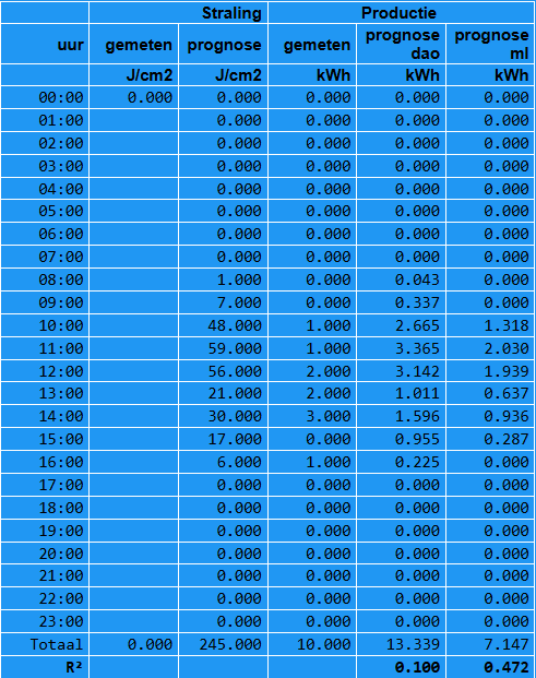

Weer een vraag over het ML-gebeuren (mooie feature!):
het valt mij op dat de productie "prognose dao" vrijwel altijd een (zeer) lage R2 score heeft en dat de totaalwaarde van deze prognose vrijwel altijd veel lager is dan de "prognose ml" waarde. Zie ook bijgevoegd voorbeeld. Hoe moet ik dit precies interpreteren?
Afbeeldingslocatie: https://tweakers.net/i/up2Mv2Rw_MxclDoyEO0prcnBxOY=/fit-in/4000x4000/filters:no_upscale():strip_exif()/f/image/3UDtAOHTG4mXKL8vwzIEzoz1.png?f=user_large

Waarschijnlijk heb je de yield te laag staan.
Als je in jouw situatie deze vermenigvuldigt met een factor 2,5 zal hij beter uitkomen.

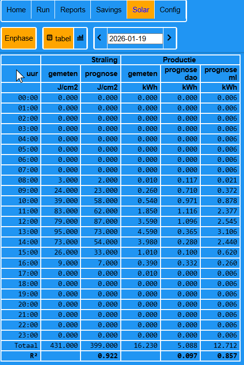

  • itavero
  • Laatst online: 20-10 20:15
Ik krijg het zo snel niet teruggevonden, dus ik dacht check het hier even.
Ik heb zojuist geüpdatet van 2025.11.0 naar 2026.01.2 omdat ik nieuwsgierig was naar de ML prediction voor PV.
In de config heb ik bij mijn solar twee regels toegevoegd:
"ml_prediction": "true",
"entities sensors": ["sensor.envoy_lifetime_production_kwh"]
Als ik nu (via de scheduler, want handmatig krijg ik een timeout) de ML training probeer te triggeren is dit telkens alle output die ik zie in de logs:
2026-01-26 22:13:00 info: Day Ahead Optimalisering versie: 2026.01.2
2026-01-26 22:13:00 info: Day Ahead Optimalisering gestart op: 26-01-2026 22:13:00
2026-01-26 22:13:00 info: Day Ahead Optimalisatie gestart: 26-01-2026 22:13:00 taak: train_ml_predictions
2026-01-26 22:13:09 info: KNMI-weerstation: 356 HERWIJNEN
2026-01-26 22:13:10 info: Er zijn nog geen knmi-data aanwezig
2026-01-26 22:13:11 info: Er zijn data van het KNMI binnengekomen vanaf 2023-01-25 00:00:00+01:00 tot en met 2026-01-24 23:00:00+01:00
Mijn volledige config ziet er als volgt uit:

  • wmc
wmc
itavero schreef op maandag 26 januari 2026 @ 22:29:
Zie ik iets over het hoofd?
Heb al even door dit topic zitten neuzen, maar vond zo snel niet het verlossende antwoord (wellicht dat de zoekfunctie van Tweakers mij ook wat in de steek laat).
Ik draai DAO overigens in een losse Docker container op mijn QNAP TS-435XeU (Quad-core ARM Cortex-A72 processor en 32GB RAM).
Ik heb voor nu de ml_prediction maar weer op false gezet, omdat de calc_optimum anders crasht.
Dat lijkt mij overigens ergens ook niet de juiste actie bij het ontbreken van het model.
Een fallback naar het oude algoritme lijkt mij dan beter.

  • The Source
  • Laatst online: 20-10 19:56
KC27 schreef op zondag 25 januari 2026 @ 11:31:
Waarschijnlijk is dit issue opgelost met versie 2026.01.2.
Mocht dat niet zo zijn dan moet je als volgt handelen:
- genereer de fout weer opnieuw
- ga in HA naar Instellingen/Addons/DAO klik daar op "logging"
- deel hier of via een dm de track-tracing van de fout
Ik heb/had hetzelfde probleem. Echter krijg ik de solar pagina af en toe te zien... 75% de internal server error en soms wel de solar tabel.
Als ik de tabel wel zie dan zijn sommige cellen leeg en het totaal (R2) ontbreekt, terwjil deze wel berekend wordt.

Logging van bewerking "ML modellen trainen":
2026-01-27 17:41:16 info: Day Ahead Optimalisering versie: 2026.01.2
2026-01-27 17:41:16 info: Day Ahead Optimalisering gestart op: 27-01-2026 17:41:16
2026-01-27 17:41:16 info: Day Ahead Optimalisatie gestart: 27-01-2026 17:41:16 taak: train_ml_predictions
2026-01-27 17:41:16 info: KNMI-weerstation: 370 EINDHOVEN
2026-01-27 17:41:16 info: Er zijn knmi-data aanwezig vanaf 2023-01-26 01:00:00 tot 2026-01-26 00:00:00
2026-01-27 17:41:17 info: Er zijn data van het KNMI binnengekomen vanaf 2026-01-25 00:00:00+01:00 tot en met 2026-01-25 23:00:00+01:00
2026-01-27 17:41:17 info: Starting solar prediction model for Zuid training...
2026-01-27 17:41:17 info: Loading and processing data...
2026-01-27 17:41:18 info: Merging weather and solar data...
2026-01-27 17:41:18 info: Merged dataset: 3416 records
2026-01-27 17:41:18 info: Date range: 2025-09-05 16:00:00+00:00 to 2026-01-25 23:00:00+00:00
2026-01-27 17:41:18 info: Detecting outliers...
2026-01-27 17:41:18 info: Outliers removed: 70 (2.0%)
2026-01-27 17:41:18 info: Clean dataset: 3346 records
2026-01-27 17:41:18 info: Training samples: 2676
2026-01-27 17:41:18 info: Testing samples: 670
2026-01-27 17:41:18 info: Tune hyperparameters: True
2026-01-27 17:41:18 info: Tuning hyperparameters...
2026-01-27 17:41:18 info: Parameter grid: {'n_estimators': [100, 200, 300], 'max_depth': [3, 4, 6], 'learning_rate': [0.05, 0.1, 0.15], 'subsample': [0.8, 0.9]}
2026-01-27 17:41:29 info: Best parameters: {'learning_rate': 0.05, 'max_depth': 6, 'n_estimators': 100, 'subsample': 0.8}
2026-01-27 17:41:29 info: Training final model...
2026-01-27 17:41:29 info: Parameters: {'learning_rate': 0.05, 'max_depth': 6, 'n_estimators': 100, 'subsample': 0.8}
2026-01-27 17:41:29 info: Model training van Zuid complete
2026-01-27 17:41:29 info: Model saved to: ../data/prediction/models/Zuid.pkl
2026-01-27 17:41:29 info: Training MAE: 0.0564 kWh
2026-01-27 17:41:29 info: Testing MAE: 0.1583 kWh
2026-01-27 17:41:29 info: Training R²: 0.9793
2026-01-27 17:41:29 info: Testing R²: 0.5080
2026-01-27 17:41:29 info: Sorted features:
2026-01-27 17:41:29 info:   1. irradiance: 0.661
2026-01-27 17:41:29 info:   2. month: 0.115
2026-01-27 17:41:29 info:   3. week_nr: 0.071
2026-01-27 17:41:29 info:   4. hour: 0.070
2026-01-27 17:41:29 info:   5. quarter: 0.034
2026-01-27 17:41:29 info:   6. day_of_week: 0.025
2026-01-27 17:41:29 info:   7. temperature: 0.024
2026-01-27 17:41:29 info:   8. season: 0.000
[ Voor 112% gewijzigd door The Source op 27-01-2026 17:44 ]

Vooralsnog zijn jouw constateringen geen fouten maar features 😉:
  • De kolom gemeten straling komt van het knmi en die is voor vandaag pas morgen eind van de dag beschikbaar (als ze het halen en jij een ml training hebt gedaan)
  • De kolom geten productie wordt voor vandaag ieder uur aangevuld (de sensoren van ha kunnen niet vooruit meten)
  • De r2 waarden worden pas berekend als de referentie kolom helemaal gevuld is ( voor gisteren zijn er al wel r2 waarden).
Ik zou wel willen weten wanneer jij een Internal Server Error krijgt (liefst met logging van de track trace, via HA Instellingen/Addons/ DAO / pagina logboek).

Hier zie je geen foutmeldingen. Maar ik blijf de internal server error houden op het tabblad Solar (dat soms ook verdwenen is).
Edit 3:
Het probleem is boven gekomen volgens mij. Zodra een model getraind is, is de internal server error verdwenen. Maar alleen als je deze traint via de config op een bepaald tijdstip. Niet via Run -> ML modellen trainen. Ik krijg wel de internal server error als ik op pv_garage klik als daar het trainen nog niet gereed is.

Na nog een paar keer klikken op train model:
Dat er nog geen data is voor de laatste twee dagen is bekend. Dat heb je al vaker mede gedeeld maar denk ik geef je alle info die ik kan geven.
Soms verdwijnt het tabblad solar ook bij mij.
[Afbeelding][Afbeelding]
Maar ik de log kan ik hier helemaal niets over vinden...
Edit 2:
Ik heb de training in de log verplaatst naar 22:00 zodat het automatisch ging.
Edit 3:
Dank voor deze aanvulling en verheldering.
Ik ga een check inbouwen op de aanwezigheid van het model, zo niet dan volgt er een nette foutmelding.
