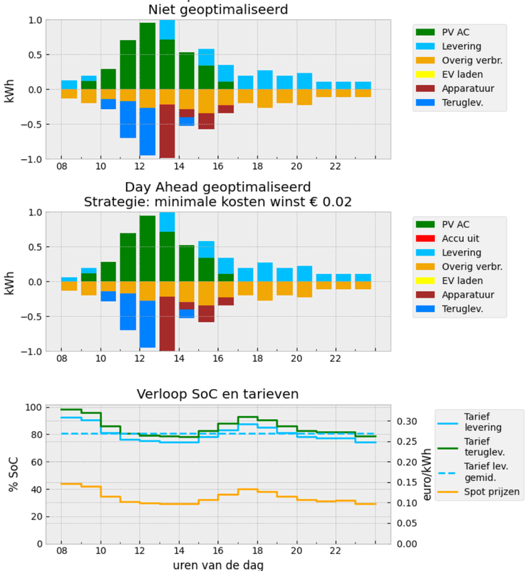

Ik heb de baseload calculaties werkend. Bedankt allen!
Ik heb ook de kosten aangepast (zit bij Tibber) ivm eerdere posts.

Strategy is: minimize cosr
Ik zie alleen dat de batterij eigenlijk niet meer aan het handelen is sinds deze aanpassing. Hij is alleen mondjes maar aan het laden als er iets van PV is. En dumpt dat ( paar procent?) in de dure avond kwartieren. Zien anderen dit ook? Hij was eerst ook op vol vermogen (12kw) aan het laden en ontladen. Maar dat heb ik niet meer gezien sinds die wijziging ( terwijl de omvormer zeer inefficiënt met lage vermogens laden en ontladen)
Afbeeldingslocatie: https://tweakers.net/i/XKcr1DgmQ5n7a76nUYJSegp9HLI=/x800/filters:strip_exif()/f/image/zp1nC3XH6zJZQDmrC7weSIRr.png?f=fotoalbum_large

djoenez schreef op zondag 18 januari 2026 @ 08:12:
Het verschil in prijs is vandaag te laag. Mijn batterij doet ook amper wat vandaag.
De komende dagen beloven wel de nodige prijsverschillen. Kijk het even aan :)

Na update naar 2026.1.1 probeer ik de ML-functionaliteit. Ik krijg ondermeer deze melding:
2026-01-19 12:25:30,298 info root MainThread : KNMI-weerstation: 278 HEINO
2026-01-19 12:25:30,302 info root MainThread : Er zijn knmi-data aanwezig vanaf 2023-01-17 01:00:00 tot 2026-01-17 00:00:00
2026-01-19 12:25:30,302 info root MainThread : Er worden geen knmi-data opgehaald
2026-01-19 12:25:30,350 info root MainThread : ML prediction Enphase
Ik zie in de grafieken voor bepaalde dagen zoals 16 januari wel een R2-score, maar voor 18 januari bijv. niet overal (of een negatieve). Ook ontbreekt de gemeten straling. Gaat het ophalen van de KNMI-data wel goed? En zo nee: hoe kan ik een ander weerstation selecteren?
Hierbij de complete log:

Afbeeldingslocatie: https://tweakers.net/i/R4DWlw0zGaa6L042eiEXw9FKdiY=/fit-in/4000x4000/filters:no_upscale():strip_exif()/f/image/Tjifba5KUxNZuFCgvbKaQHaQ.png?f=user_large
Afbeeldingslocatie: https://tweakers.net/i/03g-fnA9bNePDgv5nhN26XVqVZk=/fit-in/4000x4000/filters:no_upscale():strip_exif()/f/image/43owbu0phugytzuuMgg9r3W9.png?f=user_large

KC27 schreef op zondag 18 januari 2026 @ 13:05:
Ja het project van @Bravo werkt met een zelf bedachte (wel slimme) formule met een paar parameters die op basis van de kleinste kwadraten methode worden geoptimaliseerd (gefit). Ik denk dat de xgboost-methode die we ook gebruiken voor de pv-voorspellingen generieker is en beter gaat werken, maar dan wel met de productie gegevens (historie en voorspelling) van ned.nl.
Als mijn project de inspiratie kan zijn om een forecast te maken voor de komende 3-5 dagen dan ben ik al zeer vereert. Het is een snel probeersel wat in de laatste versies is vastgelopen, terwijl er opeens een kindje geboren werd (onverwacht vroeg), maar het idee staat er in de basis. Als er weer rust in huis is, zal ik het proberen om het project in een werkende staat te brengen.
Bij mij thuis werkt het al wel, momenteel gebruik ik het om (handmatig) de opt.soc high/low te beinvloeden zodat de gesimuleerde batterij over meerdere dagen effectief wordt ingezet bij langdurig hogere prijzen. (eerst volpompen, vervolgens iedere dag een deel vrijgeven).
xgboost is een afhankelijkheid die ik niet wilde introduceren in een integratie, vandaar de fit op basis van een formule die is afgeleid van de data van de afgelopen maanden. Ook de regressiemodellering is nu in python opgenomen om geen afhankelijkheid te krijgen van numpy e.d.
De bedoeling is dat de fit zelf wordt herhaalt om zo seizoensinvloeden mee te nemen. Extremen situaties zullen niet goed voorspeld worden, en momenteel wil ik die niet hardcoded in het model opnemen (max 12,7 GW aan fossiele productie in NL, maar dat moet ook weer bijgehouden worden bij nieuwbouw/afbraak/stillegging).
Als DAO een betere fit kan maken met xgboost is dat alleen maar beter.
Ned.nl data is tegenwoordig voor eigen gebruik vrij te gebruiken, daar voldoe je aan met het gebruiken van je eigen API key. Integraties zoals de mijne moeten wel vermelden dat ze de ned.nl data gebruiken (vandaar de referentie in de Readme).
Als de ned.nl data in DAO wordt opgenomen om meerdaagse voorspellingen te doen (EV vandaag niet opladen als het niet nodig is, want donderdag wordt het echt goedkoop) en de thuisbatterij over meerdere dagen te optimaliseren lijkt mij dat heel tof! :9~

Ik heb nog een vraag over de aansturing van de WP. De bovenste grafiek is de DAO stooklijn correctie, de onderste de energieprijs. Bij de rode lijn springt de energieprijs met 10ct omhoog, maar de stooklijn wordt maar een beetje aangepast, terwijl de periode met hogere prijs voortduurt, gaat de stooklijn wel verder naar beneden. Het ziet eruit alsof er een gemiddelde wordt gebruikt waarbij er alleen terug in de tijd wordt gekeken, maar met een stooklijn-aanpassing wil je eigenlijk ook een stukje vooruit kijken omdat een stooklijn wat trager reageert (in ieder geval bij mij).
Afbeeldingslocatie: https://tweakers.net/i/cNaxIQp1JvDZY1XNTL7XRDGo5vo=/800x/filters:strip_exif()/f/image/wQyEQuHGwuMIOirIFaakS8As.png?f=fotoalbum_large
Gisteravond zag ik nog iets geks, vlak na het ontladen ging hij weer laden met behoorlijk vermogen. Ik zag nog op de laatste 2025.12 release. Kan jij dit verklaren, KC27? In de vergelijking hieronder zie je een duidelijke verspringen, ook qua verdiensten.
Afbeeldingslocatie: https://tweakers.net/i/FNAvxZLDCsrdOz6IIraC2NKokHw=/x800/filters:strip_exif()/f/image/86mAfLQakv6mKruNgrYKvs7O.png?f=fotoalbum_large
Afbeeldingslocatie: https://tweakers.net/i/Ws5aIO9yt6uJqBhjWVScw9c7NF8=/x800/filters:strip_exif()/f/image/reTB4zN9fuEefIap3HiF0Fkw.png?f=fotoalbum_large

storeman schreef op dinsdag 20 januari 2026 @ 09:20:
@appsec Deze "onvoorspelbare" verbruikers kun je natuurlijk verwerken in de baseload en dat zal meestal ook zo zijn. Dat je van plan bent om 's avonds de oven aan te doen bij het eten koken, zou je natuurlijk erin kunnen zetten, maar voor de meeste gebruikers zal dat wat te ver gaan. Dat wij op zondagochtend altijd croissantjes afbakken, zal DAO met de baseload berekening wel meenemen.
De stooklijn correctie wordt "gedempt", om te voorkomen dat ie mee schiet met de prijsuitschieters (zeker bij kwartierprijzen). Hij gaat per interval nooit meer dan 10 x de adjustment-factor omhoog of omlaag.
Uiteraard in de tussentijd niets aangepast in de config:
Log 19:15: https://appdevtools.com/pastebin/88936G
Log 19:30: https://appdevtools.com/pastebin/X97m4L
Het grote verschil zit in de penalty cost:
2026-01-19 19:15:32 info:
Calculation profit after optimize in €
Cost before optimize              8.71
Cost consumption     14.71
Cycle cost            0.59
Penalty cost          0.00
Battery storage       0.09
Boiler storage        0.49
Profit production    -8.84
Total                 7.04
Cost after optimize               7.04
Profit:                           1.66
2026-01-19 19:30:22 info:
Cost before optimize              8.67
Cost consumption     15.25
Cycle cost            0.59
Penalty cost          1.50
Battery storage      -0.27
Boiler storage        0.48
Profit production    -8.64
Total                 8.91
Cost after optimize               8.91
Profit:                          -0.24
Na 19:15 is er te veel uit je accu gehaalden is de SoC lager uitgekomen dan geraamd.
Dat zijn geen echte kosten, maar "virtuele" kosten die DAO berekend om de SoC weer snel boven lower limit te krijgen.
Heb je de capaciteit wel goed ingevuld?
De SoC zou tussen 19:15 en 19:30 uur met 0,68 kWh van 18% naar 13,63 % gaan:
  uur   ac->    eff   ->dc pv->dc   dc->    eff  ->bat  o_eff    SoC
          kWh      %    kWh    kWh    kWh      %    kWh      %      %
 19:15  -0.68  95.00  -0.71   0.00  -0.71  96.00  -0.74  91.20  13.63
Maar om 19:30 was ie 5%....
WP: Alpha Innotec MSW2-6S | PV: 20 x 300 Wp AEG | ACCU: 2x16x280Ah LiFePO4 3 x Multiplus II 48/3000 | DYN: Tibber | Gasloos | Day Ahead Optimizer

Ha @KC27 ik heb de configuratie aangepast, zoals hierboven aangegeven maar zie bij savings - cost overal NaN. Wat gaat hier fout?
Voor de rest heb ik de input helpers nog niet aangemaakt, maar hoe kan ik met een automation op basis van de deze input helpers dan de batterij laden/ontladen? Idem stooklijn WP / DHW.
Hierbij mijn config.

Ik krijg ML prediction helaas niet aan de gang. Ik heb van meerdere jaren data van mijn zonnepanelen.
Na het manueel trainen krijg ik een 504 Gateway Time-out
Ook heb ik een task aangemaakt "2240": "train_ml_predictions",.
Ik denk dat het aan mijn sensor ligt. Ik heb meerde sensoren voor mijn zonnepanelen.
Een Yield per day (De loopt op pet KWh en reset om 0:00 per dag. Deze gebruik ik ook in het energy dashboard denk ik. Ik heb 3 omvormers dus 3 van deze yeilds per day.
state_class: total_increasing
unit_of_measurement: Wh
device_class: energy
friendly_name: Oost-West Oost-West YieldDay
Of een total (niet daily) increasing:
unit_of_measurement: kWh
friendly_name: Oost-West Oost-West YieldTotal
Gaat het mis omdat de yield per day in Wh is ipv KWh? Ik gebruik Hoymiles met een openDTU systeem. Best populair. Dus ik wil de unity's het liefst niet wijzigen naar iets anders.

  "homeassistant": { },
  "database ha": {
    "engine": "sqlite",
    "database": "home-assistant_v2.db",
    "db_path": "/homeassistant"
  "database da": {
    "engine": "sqlite",
    "db_path": "../data"
  "meteoserver-key": "!secret meteoserver-key",
  "prices": {
    "source day ahead": "entsoe",
    "entsoe-api-key": "!secret entsoe-api-key",
    "regular high": 0.50,
    "regular low": 0.40,
    "switch to low": 23,
    "energy taxes consumption": {
      "2022-01-01": 0.06729,
      "2023-01-01": 0.12599,
      "2024-01-01": 0.10880,
      "2025-01-01": 0.10154
    "energy taxes production": {
    "cost supplier consumption": {
      "2022-01-01": 0.002,
      "2023-03-01": 0.018,
      "2024-04-01": 0.0175,
      "2024-08-01": 0.020496
    "cost supplier production": {
    "vat consumption": {
      "2022-01-01": 21,
      "2022-07-01": 9,
      "2023-01-01": 21
    "vat production": {
      "2022-01-01": 21,
      "2022-07-01": 9,
      "2023-01-01": 21
   "last invoice": "2025-08-01",
    "tax refund": "True"
  "logging level" : "debug",
  "use_calc_baseload": "False",
  "baseload calc periode": 56,
  "baseload": [
    0.14,
    0.38,
    0.26,
    0.42,
    0.15,
    0.12,
    0.13,
    0.15,
    0.23,
    0.26,
    0.31,
    0.32,
    0.31,
    0.23,
    0.26,
    0.21,
    0.21,
    0.54,
    0.26,
    0.26,
    0.22,
    0.19,
    0.18,
    0.16
  "graphical backend": "",
  "graphics": {
    "style": "Solarize_Light2",
    "show" : "true",
    "battery balance": "True",
    "prices consumption": "True",
    "prices production": "False",
    "prices spot": "True",
    "average consumption": "True"
  "strategy": "minimize cost",
  "notifications": {
  "grid": {
    "max_power": 17
  "history": {
    "save days": 7
  "dashboard": {
    "port": 5000
  "boiler": {
    "boiler present": "False",
    "entity actual temp.": "sensor.boiler_gemeten",
    "entity setpoint": "sensor.boiler_ingesteld",
    "entity hysterese": "sensor.hysterese_hot_water",
    "cop": 2.9,
    "cooling rate": 0.4,
    "volume": 180,
    "heating allowed below": 44,
    "elec. power": 1500,
    "activate service": "press",
    "activate entity": "input_button.hw_trigger"
  "heating": {
    "heater present": "True",
    "degree days factor": 3.6,
    "stages": [
        "max_power": 225,
        "cop": 7.1
        "max_power": 300,
        "cop": 7.0
        "max_power": 400,
        "cop": 6.5
        "max_power": 500,
        "cop": 6.0
        "max_power": 600,
        "cop": 5.5
        "max_power": 750,
        "cop": 5.0
        "max_power": 1000,
        "cop": 4.5
        "max_power": 1250,
        "cop": 4.0
    "entity adjust heating curve": "input_number.stooklijn_verschuiving_day_ahead",
    "adjustment factor": 0.04
  "battery": [
    {"name" : "Wattsonic",
     "entity actual level": "sensor.battery_bms_soc",
     "capacity": 18,
     "upper limit": 100,
     "lower limit": 33,
     "charge stages" : [
        {"power": 0.0, "efficiency": 1},
        {"power": 30.0, "efficiency": 0.949},
        {"power": 60.0, "efficiency": 0.950},
        {"power": 90.0, "efficiency": 0.951},
        {"power": 150.0, "efficiency": 0.952},
        {"power": 300.0, "efficiency": 0.953},
        {"power": 600.0, "efficiency": 0.954},
        {"power": 1200.0, "efficiency": 0.955},
        {"power": 2400.0, "efficiency": 0.949},
        {"power": 3600.0, "efficiency": 0.934},
        {"power": 4800.0, "efficiency": 0.92},
        {"power": 5500.0, "efficiency": 0.905}
     "discharge stages" : [
     "minimum power" : 1200,
     "dc_to_bat efficiency" : 0.96,
     "bat_to_dc efficiency": 0.96,
     "cycle cost" : 0.01,
     "entity set power feedin": "input_number.dao_set_power_feedin",
     "entity set operating mode": "input_select.ess_operating_mode",
     "entity stop inverter": "input_datetime.stop_inverter",
     "entity balance switch": "",
     "solar": [ ]
  "solar": [ ],
  "electric vehicle": [ ],
  "machines" : [ ],
  "tibber": {
    "api_token": "!secret tibber_api_token"
  "report": {
    "entities grid consumption": [
      "sensor.electricity_meter_energy_consumption_tarif_2",
      "sensor.electricity_meter_energy_consumption_tarif_1"
    "entities grid production": [
      "sensor.electricity_meter_energy_production_tarif_1",
      "sensor.electricity_meter_energy_production_tarif_2"
    "entities solar production ac": [
      "sensor.solaredge_woning_ac_energy_kwh"
    "entities solar production dc": [],
    "entities ev consumption" : ["sensor.thuis_energy_meter"],
    "entities wp consumption" : ["sensor.sdm630_import_active_energy"],
    "entities boiler consumption": ["sensor.luxtronik2_dhw_heat_amount"],
    "entities battery consumption": ["sensor.battery_total_energy_charged_to_battery"],
    "entities battery production": ["sensor.battery_total_energy_discharged_from_battery"]
  "scheduler": {
    "active": "false",
    "0430": "get_meteo_data",
    "1030": "get_meteo_data",
    "1630": "get_meteo_data",
    "2230": "get_meteo_data",
    "1255": "get_day_ahead_prices",
    "1355": "get_day_ahead_prices",
    "1455": "get_day_ahead_prices",
    "1554": "get_day_ahead_prices",
    "1655": "get_day_ahead_prices",
    "xx00": "calc_optimum",
    "2359": "clean_data"
Hoi @Vaevictis_ , heb je de wiki al gevonden? Daar staat je vraag uitgelegd: https://github.com/cornee...nt-voor-koppeling-met-dao

Er zijn op dit forum een hoop gebruikers met een Marstek battery. Aansturing is echt niet moeilijk of ingewikkeld. Je kunt gewoon het advies van DAO volgen en dat in de battery zetten.
Voor wat de NOM functie betreft, ik meen me te herinneren dat @KC27 het een keer op deze manier heeft uitgelegd:
Als in het komende tijdvak de gepronotiseerde zonopwek - baseload - geplande gebruikers <= 0, dan wordt de NoM entiteit aangezet, mits hier economische meerwaarde in zit (de inhoud van de battery heeft namelijk ook een waarde).
edterbak schreef op donderdag 22 januari 2026 @ 09:09:
Ik wil ook graag de ml Solar optie gebruiken.
Maar ik zie dat mijn sensor gegevens op meerdere momenten de mist in zijn gegaan.
De grafiek over de jaren heen heeft op sommige momenten en jump naar beneden (wat niet kan) van 10 - 30 kWh.
Dus ik ben bang dat het op die dataset sowieso niet gaat werken.
Misschien goed om dit even voor jullie zelf te bekijken. Terug bladeren. . Is de data ok of onjuist
Ik ga dit eerst corrigeren. Maar dat is lastig omdat ik mariadb gebruik
Met HeidiSQL kun je vrij eenvoudig records in mysql/mariadb bekijken en wijzigen of verwijderen.
simnet schreef op donderdag 22 januari 2026 @ 09:26:
Voor de mensen die geen NOM functie in hun omvormer hebben (of hun omvormer weet niks van de netto import/export van hun slimme meter): ik heb een simpele automation gemaakt in HA die hetzelfde doet.
Als daar interesse voor is kan ik deze wel delen.

Mogelijk interessant voor de mensen die bij Zonneplan zitten en DAO zonder batterij gebruiken, samen met een vriend hebben we de zonnebonus in de tarieven ingebouwd.
Voorwaarde: De zonnebonus van Zonneplan is alleen actief als de zon boven de horizon is, deze formule is altijd actief. Dit is geen probleem als je geen thuisaccu hebt, je teruglevering is dan altijd op de zon momenten.
Tarief incl zonnebonus:
((epex + ZP_opslag) * zonnebonus + energiebelasting) * BTW
((epex + ZP_opslag) * 1,1 + energiebelasting) * 1,21
wordt:
((epex + ZP_opslag + (energiebelasting/1,1) ) * (1,1 * 1,21)
In DAO vul je dan in:
YAML:
energy taxes production: 0,08328
cost supplier production: 0,0165
VAT: 33,1
Afbeeldingslocatie: https://tweakers.net/i/fEObrWjEyodP0BSnwHrauiqfP1I=/x800/filters:strip_exif()/f/image/XIsWLmcoEoMoOKLWCooHicJt.png?f=fotoalbum_large
Nu de dag- en nachttarieven zo dicht bij elkaar liggen loont het om 's nachts wat meer te verbruiken om overdag tegen een hoger teruglevertarief terug te leveren

Bravo schreef op vrijdag 23 januari 2026 @ 08:42:
wordt:
YAML:
VAT: 33,1
*O*
Dat is niet gelimiteerd tot gebruikers zonder batterij toch? Of heb je al ondervonden dat het problemen met zich meebrengt bij gebruik i.c.m. een batterij? EDIT: Heb blijkbaar het stukje "voorwaarde" over het hoofd gezien.
Ik denk dat in de toekomst een implementatie met optionele "formula": "xxxx" zoals ze dat in EVCC doen het makkelijkst is. Dan is het niet verplicht en de advanced gebruikers kunnen zelf hun formule opstellen om de prijs aan te passen.
[ Voor 10% gewijzigd door Mirabis op 23-01-2026 09:13 ]

Mirabis schreef op vrijdag 23 januari 2026 @ 09:08:
Als je een batterij hebt en deze gebruikt om actief terug te leveren, zal DAO een moment kiezen dat het teruglevertarief het hoogste is. Maar op dat moment is de zonnebonus niet van toepassing (want de zon is onder), dus rekent DAO met de verkeerde tarieven.
In het bijgaande voorbeel is het beter om tussen 9.00 en 10.00 terug te leveren incl zonnebonus (0,326), dan voor 9.00 zonder zonnebonus (0,314). In dit geval slechts kruimeltjes, maar ik heb al grotere verschillen voorbij zien komen.
