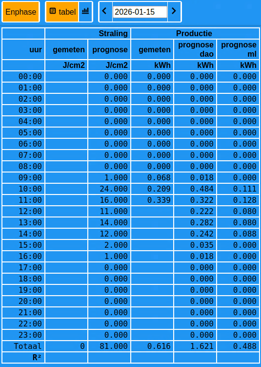

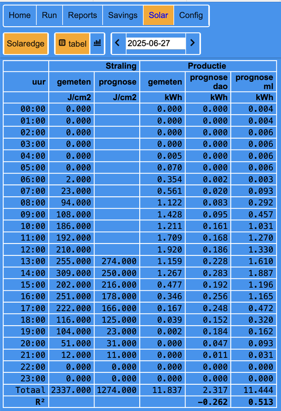

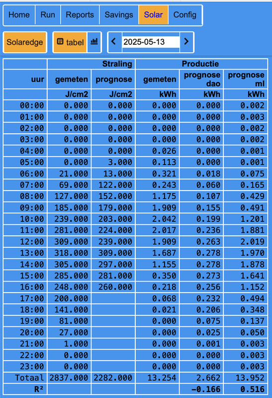

Ik maak inmiddels (i.v.m. testen) ook gebruik van de ml_predictions: true en het draait. Echter heb ik geen idee waarom ik de Solar report "grafieken over de predictions" niet kan zien. Er komt geen additioneel tabblad, of optie naast/onder Reports bij.
Ben ik dan iets vergeten? Heb meermaals de Changelog.md bekeken maar kon het niet pinpointen. De docs/jsons zelf zijn nog niet helemaal up-to-date dus wellicht mis ik iets.
1x Venus-E v153 +LilyGo HA, CT003 V117 | 5040Wp ZO + 4200Wp NW | Zonneplan, 3x25A, Easee Charge Lite | EV 98kWh
Mirabis schreef op dinsdag 6 januari 2026 @ 09:22:
In deze versie nog is een restart van de addon nodig. In de volgende versie werkt dat autodynamisch :) .

DaBit schreef op woensdag 7 januari 2026 @ 09:08:
Bedoel je dan een training R² of testing R² >0.9?
Bij mij is de training R² structureel hoger dan 0.9, maar de testing R² niet.
Dat is altijd. Het programma verdeelt alle beschikbare data tussen twee sets; een training set en een testing set.
Hij traint het model met de training set, dus die fit het beste. Daarna gaat hij kijken hoe de fitting is met de testing-set. Dat is eigenlijk een goede controle. Als die testing-set ook goed scoort heb je een goed model te pakken.
Overigens: ml-modellen zijn niet de heilige graal, maar kunnen beter zijn dan de dao-voorspelling, maar dat hoeft niet altijd. Bij mij werken ze beter omdat mijn panelen 's morgens tot 10 uur last hebben van beschaduwing door de bosrand. Die vist het ml-model er naadloos uit.
Ik kan kijken of ik in de training-routine voor de testing-set ook de DAO-voorspelling kan reproduceren en daar ook een R² voorspelling van kan berekenen en presenteren. Dan kunnen we de methoden nog beter vergelijken.
Tenslotte: de voorspellingen van dao en de ml-voorspeller voor vandaag en morgen worden gedaan met de voorspelling van de globale straling. Ook die kan flink afwijken van de werkelijk gemeten globale stralingen dat levert dan ook extra "ruis" op.
'schuurplatnoord' is een extreme: training R² van 0.95, testing R² van amper 0.51. En die voorspelt inderdaad niet geweldig rond deze tijd. Of-ie dat in de zomermaanden wel doet kan ik niet zien; als ik terug probeer te kijken dan krijg ik voor alle datums voor 2025-09-15 een 'Internal Server Error' als ik kijk bij solar -> <kies een array> -> <grafiek of tabel maakt niet uit> -> met pijltje bladeren of datum kiezen voor 2025-09-14
(@KC27: dat probleem is niet nieuw, dus aan de data die ik je stuurde zou je voldoende moeten hebben. Maar als je een verse dataset wil, geef maar een gil)
Ik wil die "Internal server error" wel oplossen, maar dan heb ik de logging daarvan nodig in de HA-logging van de addon direct na het optreden van deze fout. Die heb ik nog niet. Wil je me die sturen of het laatste stuk daarvan hier posten?

2026-01-07 08:31:08 info: Sorted features:
2026-01-07 08:31:08 info:   1. irradiance: 0.519
2026-01-07 08:31:08 info:   2. hour: 0.387
2026-01-07 08:31:08 info:   3. month: 0.027
2026-01-07 08:31:08 info:   4. day_of_week: 0.019
2026-01-07 08:31:08 info:   5. temperature: 0.018
2026-01-07 08:31:08 info:   6. week_nr: 0.017
2026-01-07 08:31:08 info:   7. season: 0.008
2026-01-07 08:31:08 info:   8. quarter: 0.006
2026-01-07 08:31:08 info: Starting solar prediction model for aanbouw training...
2026-01-07 08:31:08 info: Loading and processing data...
2026-01-07 08:31:09 info: Merging weather and solar data...
2026-01-07 08:31:09 info: Merged dataset: 15139 records
2026-01-07 08:31:09 info: Date range: 2024-04-15 05:00:00+00:00 to 2026-01-05 23:00:00+00:00
2026-01-07 08:31:09 info: Detecting outliers...
2026-01-07 08:31:10 info: Outliers removed: 276 (1.8%)
2026-01-07 08:31:10 info: Clean dataset: 14863 records
2026-01-07 08:31:10 info: Training samples: 11890
2026-01-07 08:31:10 info: Testing samples: 2973
2026-01-07 08:31:10 info: Tune hyperparameters: True
2026-01-07 08:31:10 info: Tuning hyperparameters...
2026-01-07 08:31:10 info: Parameter grid: {'n_estimators': [100, 200, 300], 'max_depth': [3, 4, 6], 'learning_rate': [0.05, 0.1, 0.15], 'subsample': [0.8, 0.9]}
2026-01-07 08:31:16 info: Best parameters: {'learning_rate': 0.05, 'max_depth': 4, 'n_estimators': 100, 'subsample': 0.9}
2026-01-07 08:31:16 info: Training final model...
2026-01-07 08:31:16 info: Parameters: {'learning_rate': 0.05, 'max_depth': 4, 'n_estimators': 100, 'subsample': 0.9}
2026-01-07 08:31:16 info: Model training van aanbouw complete
2026-01-07 08:31:16 info: Model saved to: ../data/prediction/models/aanbouw.pkl
2026-01-07 08:31:16 info: Training MAE: 0.0191 kWh
2026-01-07 08:31:16 info: Testing MAE: 0.0129 kWh
2026-01-07 08:31:16 info: Training R²: 0.9256
2026-01-07 08:31:16 info: Testing R²: 0.6801
2026-01-07 08:31:16 info: Sorted features:
2026-01-07 08:31:16 info:   1. irradiance: 0.559
2026-01-07 08:31:16 info:   2. hour: 0.382
2026-01-07 08:31:16 info:   3. week_nr: 0.020
2026-01-07 08:31:16 info:   4. temperature: 0.015
2026-01-07 08:31:16 info:   5. month: 0.011
2026-01-07 08:31:16 info:   6. day_of_week: 0.006
2026-01-07 08:31:16 info:   7. quarter: 0.005
2026-01-07 08:31:16 info:   8. season: 0.001

Is ergens terug te zien welke model een betere voorspelling geeft? Het Prognose_dao of Prognose_ml? Of is het ene model misschien beter in de zomer en de ander in de winter?
Je kunt in de logging van de training (bereikbaar via Home en dan "tabel" en dan bladeren) zien wat de R2 van de traning was.
Per dag kun je het vergelijken met de dao-voorspelling.

Dank! Dat werkt. Ik zie nog wel wat geks. Voorheen liep de interface vast op 27 juni. Nu niet meer. Maar de prognose data ontbreekt tussen 13 mei en 27 juni. Heb jij een idee wat dat zou kunnen betekenen?
Afbeeldingslocatie: https://tweakers.net/i/lCxKNs4I7TWgc3oqrq4l0-CDryU=/x800/filters:strip_exif()/f/image/yAeng7U724G6EbZkheb53P0N.png?f=fotoalbum_largeAfbeeldingslocatie: https://tweakers.net/i/l_EDuSMaKf9oKN7c3YiyvmnXciY=/x800/filters:strip_exif()/f/image/zF12Do1krG8tuVpbl1p6mVHg.png?f=fotoalbum_large
--edit--
Verder vroeg ik mij af wat Testing R²? Ik neem aan dat Training R² tussen de gemeten data en de ml-voorspelde data is? Is Testing tussen de gemeten data en de oude methode?
[ Voor 7% gewijzigd door balk op 13-01-2026 19:19 ]

Dat zit ergens in jouw database. Mis je die gegevens ook in de database van je productie versie, dan moet je kijken in de "values" tabel. Bij het installeren van de versie 2026.01.0.rcx op de originele database worden de meteogevens van straling en temperatuur (wat prognose gegevens zijn van Meteoserver) verhuisd naar de prognose-tabel (waar ze thuis horen, ontwerpfoutje ;) )
Maar behalve voor deze rapportages worden ze niet meer gebruikt, dus je hebt ze ook niet echt nodig.

2026-01-14 10:53:12 debug: https://www.daggegevens.knmi.nl:443 "POST /klimatologie/uurgegevens HTTP/1.1" 200 None
2026-01-14 10:53:12 debug: Starting new HTTP connection (1): 192.168.178.5:8123
2026-01-14 10:53:12 debug: http://192.168.178.5:8123 "GET /api/states/minimize%20cost HTTP/1.1" 404 39
2026-01-14 10:53:12 debug: Connection status Pool size: 5  Connections in pool: 1 Current Overflow: -4 Current Checked out connections: 0 at line 215 in /root/dao/prog/da_base.py
2026-01-14 10:53:12 debug: query get sensor data:
 SELECT strftime(?, datetime(t2.start_ts, ?, ?)) AS uur, datetime(t2.start_ts, ?, ?) AS tijd, datetime(t2.start_ts, ?, ?) AS tot, t2.start_ts AS utc, CASE WHEN (t2.state > t1.state) THEN t2.state - t1.state ELSE ? END AS solar_kwh
FROM statistics AS t1 JOIN statistics AS t2 ON t2.start_ts = t1.start_ts + ? JOIN statistics_meta AS v1 ON v1.id = t1.metadata_id AND v1.id = t2.metadata_id
WHERE v1.statistic_id = ? AND t1.state IS NOT NULL AND t2.state IS NOT NULL AND t1.start_ts >= strftime(?, ?, ?) - ? AND t1.start_ts < strftime(?, ?, ?) - ?
2026-01-14 10:53:12 debug: sensordata raw, sensor sensor.envoy_122123029950_energy_production_today,
                        uur                tijd                 tot           utc  solar_kwh
tijd
2025-11-24 14:00:00  14:00 2025-11-24 14:00:00 2025-11-24 14:00:00  1.763989e+09      0.668
2025-11-24 15:00:00  15:00 2025-11-24 15:00:00 2025-11-24 15:00:00  1.763993e+09      0.381
2025-11-24 16:00:00  16:00 2025-11-24 16:00:00 2025-11-24 16:00:00  1.763996e+09      0.027
2025-11-24 17:00:00  17:00 2025-11-24 17:00:00 2025-11-24 17:00:00  1.764000e+09      0.000
2025-11-24 18:00:00  18:00 2025-11-24 18:00:00 2025-11-24 18:00:00  1.764004e+09      0.000
2025-11-24 19:00:00  19:00 2025-11-24 19:00:00 2025-11-24 19:00:00  1.764007e+09      0.000
2025-11-24 20:00:00  20:00 2025-11-24 20:00:00 2025-11-24 20:00:00  1.764011e+09      0.000
2025-11-24 21:00:00  21:00 2025-11-24 21:00:00 2025-11-24 21:00:00  1.764014e+09      0.000
2025-11-24 22:00:00  22:00 2025-11-24 22:00:00 2025-11-24 22:00:00  1.764018e+09      0.000
2025-11-24 23:00:00  23:00 2025-11-24 23:00:00 2025-11-24 23:00:00  1.764022e+09      0.000
2025-11-25 00:00:00  00:00 2025-11-25 00:00:00 2025-11-25 00:00:00  1.764025e+09      0.000
2025-11-25 01:00:00  01:00 2025-11-25 01:00:00 2025-11-25 01:00:00  1.764029e+09      0.000
2025-11-25 02:00:00  02:00 2025-11-25 02:00:00 2025-11-25 02:00:00  1.764032e+09      0.000
2025-11-25 03:00:00  03:00 2025-11-25 03:00:00 2025-11-25 03:00:00  1.764036e+09      0.000
2025-11-25 04:00:00  04:00 2025-11-25 04:00:00 2025-11-25 04:00:00  1.764040e+09      0.000
2025-11-25 05:00:00  05:00 2025-11-25 05:00:00 2025-11-25 05:00:00  1.764043e+09      0.000
2025-11-25 06:00:00  06:00 2025-11-25 06:00:00 2025-11-25 06:00:00  1.764047e+09      0.000
2025-11-25 07:00:00  07:00 2025-11-25 07:00:00 2025-11-25 07:00:00  1.764050e+09      0.000
2025-11-25 08:00:00  08:00 2025-11-25 08:00:00 2025-11-25 08:00:00  1.764054e+09      0.006
2025-11-25 09:00:00  09:00 2025-11-25 09:00:00 2025-11-25 09:00:00  1.764058e+09      0.067
Knip ivm max postgrootte Tweakers.net
2026-01-10 22:00:00  22:00 2026-01-10 22:00:00 2026-01-10 22:00:00  1.768079e+09      0.000
2026-01-10 23:00:00  23:00 2026-01-10 23:00:00 2026-01-10 23:00:00  1.768082e+09      0.000
2026-01-11 00:00:00  00:00 2026-01-11 00:00:00 2026-01-11 00:00:00  1.768086e+09      0.000
2026-01-11 01:00:00  01:00 2026-01-11 01:00:00 2026-01-11 01:00:00  1.768090e+09      0.000
2026-01-11 02:00:00  02:00 2026-01-11 02:00:00 2026-01-11 02:00:00  1.768093e+09      0.000
2026-01-11 03:00:00  03:00 2026-01-11 03:00:00 2026-01-11 03:00:00  1.768097e+09      0.000
2026-01-11 04:00:00  04:00 2026-01-11 04:00:00 2026-01-11 04:00:00  1.768100e+09      0.000
2026-01-11 05:00:00  05:00 2026-01-11 05:00:00 2026-01-11 05:00:00  1.768104e+09      0.000
2026-01-11 06:00:00  06:00 2026-01-11 06:00:00 2026-01-11 06:00:00  1.768108e+09      0.000
2026-01-11 07:00:00  07:00 2026-01-11 07:00:00 2026-01-11 07:00:00  1.768111e+09      0.000
2026-01-11 08:00:00  08:00 2026-01-11 08:00:00 2026-01-11 08:00:00  1.768115e+09      0.005
2026-01-11 09:00:00  09:00 2026-01-11 09:00:00 2026-01-11 09:00:00  1.768118e+09      0.229
2026-01-11 10:00:00  10:00 2026-01-11 10:00:00 2026-01-11 10:00:00  1.768122e+09      0.544
2026-01-11 11:00:00  11:00 2026-01-11 11:00:00 2026-01-11 11:00:00  1.768126e+09      0.535
2026-01-11 12:00:00  12:00 2026-01-11 12:00:00 2026-01-11 12:00:00  1.768129e+09      0.358
2026-01-11 13:00:00  13:00 2026-01-11 13:00:00 2026-01-11 13:00:00  1.768133e+09      0.207
2026-01-11 14:00:00  14:00 2026-01-11 14:00:00 2026-01-11 14:00:00  1.768136e+09      0.228
2026-01-11 15:00:00  15:00 2026-01-11 15:00:00 2026-01-11 15:00:00  1.768140e+09      0.152
2026-01-11 16:00:00  16:00 2026-01-11 16:00:00 2026-01-11 16:00:00  1.768144e+09      0.024
2026-01-11 17:00:00  17:00 2026-01-11 17:00:00 2026-01-11 17:00:00  1.768147e+09      0.000
2026-01-11 18:00:00  18:00 2026-01-11 18:00:00 2026-01-11 18:00:00  1.768151e+09      0.000
2026-01-11 19:00:00  19:00 2026-01-11 19:00:00 2026-01-11 19:00:00  1.768154e+09      0.000
2026-01-11 20:00:00  20:00 2026-01-11 20:00:00 2026-01-11 20:00:00  1.768158e+09      0.000
2026-01-11 21:00:00  21:00 2026-01-11 21:00:00 2026-01-11 21:00:00  1.768162e+09      0.000
2026-01-11 22:00:00  22:00 2026-01-11 22:00:00 2026-01-11 22:00:00  1.768165e+09      0.000
2026-01-11 23:00:00  23:00 2026-01-11 23:00:00 2026-01-11 23:00:00  1.768169e+09      0.000
2026-01-12 00:00:00  00:00 2026-01-12 00:00:00 2026-01-12 00:00:00  1.768172e+09      0.000
2026-01-12 01:00:00  01:00 2026-01-12 01:00:00 2026-01-12 01:00:00  1.768176e+09      0.000
2026-01-12 02:00:00  02:00 2026-01-12 02:00:00 2026-01-12 02:00:00  1.768180e+09      0.000
2026-01-12 03:00:00  03:00 2026-01-12 03:00:00 2026-01-12 03:00:00  1.768183e+09      0.000
2026-01-12 04:00:00  04:00 2026-01-12 04:00:00 2026-01-12 04:00:00  1.768187e+09      0.000
2026-01-12 05:00:00  05:00 2026-01-12 05:00:00 2026-01-12 05:00:00  1.768190e+09      0.000
2026-01-12 06:00:00  06:00 2026-01-12 06:00:00 2026-01-12 06:00:00  1.768194e+09      0.000
2026-01-12 07:00:00  07:00 2026-01-12 07:00:00 2026-01-12 07:00:00  1.768198e+09      0.000
2026-01-12 08:00:00  08:00 2026-01-12 08:00:00 2026-01-12 08:00:00  1.768201e+09      0.000
2026-01-12 09:00:00  09:00 2026-01-12 09:00:00 2026-01-12 09:00:00  1.768205e+09      0.000
2026-01-12 10:00:00  10:00 2026-01-12 10:00:00 2026-01-12 10:00:00  1.768208e+09      0.084
2026-01-12 11:00:00  11:00 2026-01-12 11:00:00 2026-01-12 11:00:00  1.768212e+09      0.160
2026-01-12 12:00:00  12:00 2026-01-12 12:00:00 2026-01-12 12:00:00  1.768216e+09      0.208
2026-01-12 13:00:00  13:00 2026-01-12 13:00:00 2026-01-12 13:00:00  1.768219e+09      0.206
2026-01-12 14:00:00  14:00 2026-01-12 14:00:00 2026-01-12 14:00:00  1.768223e+09      0.201
2026-01-12 15:00:00  15:00 2026-01-12 15:00:00 2026-01-12 15:00:00  1.768226e+09      0.081
2026-01-12 16:00:00  16:00 2026-01-12 16:00:00 2026-01-12 16:00:00  1.768230e+09      0.008
2026-01-12 17:00:00  17:00 2026-01-12 17:00:00 2026-01-12 17:00:00  1.768234e+09      0.000
2026-01-12 18:00:00  18:00 2026-01-12 18:00:00 2026-01-12 18:00:00  1.768237e+09      0.000
2026-01-12 19:00:00  19:00 2026-01-12 19:00:00 2026-01-12 19:00:00  1.768241e+09      0.000
2026-01-12 20:00:00  20:00 2026-01-12 20:00:00 2026-01-12 20:00:00  1.768244e+09      0.000
2026-01-12 21:00:00  21:00 2026-01-12 21:00:00 2026-01-12 21:00:00  1.768248e+09      0.000
2026-01-12 22:00:00  22:00 2026-01-12 22:00:00 2026-01-12 22:00:00  1.768252e+09      0.000
2026-01-12 23:00:00  23:00 2026-01-12 23:00:00 2026-01-12 23:00:00  1.768255e+09      0.000
2026-01-13 00:00:00  00:00 2026-01-13 00:00:00 2026-01-13 00:00:00  1.768259e+09      0.000
2026-01-13 01:00:00  01:00 2026-01-13 01:00:00 2026-01-13 01:00:00  1.768262e+09      0.000
2026-01-13 02:00:00  02:00 2026-01-13 02:00:00 2026-01-13 02:00:00  1.768266e+09      0.000
2026-01-13 03:00:00  03:00 2026-01-13 03:00:00 2026-01-13 03:00:00  1.768270e+09      0.000
2026-01-13 04:00:00  04:00 2026-01-13 04:00:00 2026-01-13 04:00:00  1.768273e+09      0.000
2026-01-13 05:00:00  05:00 2026-01-13 05:00:00 2026-01-13 05:00:00  1.768277e+09      0.000
2026-01-13 06:00:00  06:00 2026-01-13 06:00:00 2026-01-13 06:00:00  1.768280e+09      0.000
2026-01-13 07:00:00  07:00 2026-01-13 07:00:00 2026-01-13 07:00:00  1.768284e+09      0.000
2026-01-13 08:00:00  08:00 2026-01-13 08:00:00 2026-01-13 08:00:00  1.768288e+09      0.000
2026-01-13 09:00:00  09:00 2026-01-13 09:00:00 2026-01-13 09:00:00  1.768291e+09      0.045
2026-01-13 10:00:00  10:00 2026-01-13 10:00:00 2026-01-13 10:00:00  1.768295e+09      0.129
2026-01-13 11:00:00  11:00 2026-01-13 11:00:00 2026-01-13 11:00:00  1.768298e+09      0.099
2026-01-13 12:00:00  12:00 2026-01-13 12:00:00 2026-01-13 12:00:00  1.768302e+09      0.197
2026-01-13 13:00:00  13:00 2026-01-13 13:00:00 2026-01-13 13:00:00  1.768306e+09      0.149
2026-01-13 14:00:00  14:00 2026-01-13 14:00:00 2026-01-13 14:00:00  1.768309e+09      0.194
2026-01-13 15:00:00  15:00 2026-01-13 15:00:00 2026-01-13 15:00:00  1.768313e+09      0.110
2026-01-13 16:00:00  16:00 2026-01-13 16:00:00 2026-01-13 16:00:00  1.768316e+09      0.014
2026-01-13 17:00:00  17:00 2026-01-13 17:00:00 2026-01-13 17:00:00  1.768320e+09      0.000
2026-01-13 18:00:00  18:00 2026-01-13 18:00:00 2026-01-13 18:00:00  1.768324e+09      0.000
2026-01-13 19:00:00  19:00 2026-01-13 19:00:00 2026-01-13 19:00:00  1.768327e+09      0.000
2026-01-13 20:00:00  20:00 2026-01-13 20:00:00 2026-01-13 20:00:00  1.768331e+09      0.000
2026-01-13 21:00:00  21:00 2026-01-13 21:00:00 2026-01-13 21:00:00  1.768334e+09      0.000
2026-01-13 22:00:00  22:00 2026-01-13 22:00:00 2026-01-13 22:00:00  1.768338e+09      0.000
2026-01-13 23:00:00  23:00 2026-01-13 23:00:00 2026-01-13 23:00:00  1.768342e+09      0.000
2026-01-14 00:00:00  00:00 2026-01-14 00:00:00 2026-01-14 00:00:00  1.768345e+09      0.000
2026-01-14 01:00:00  01:00 2026-01-14 01:00:00 2026-01-14 01:00:00  1.768349e+09      0.000
2026-01-14 02:00:00  02:00 2026-01-14 02:00:00 2026-01-14 02:00:00  1.768352e+09      0.000
2026-01-14 03:00:00  03:00 2026-01-14 03:00:00 2026-01-14 03:00:00  1.768356e+09      0.000
2026-01-14 04:00:00  04:00 2026-01-14 04:00:00 2026-01-14 04:00:00  1.768360e+09      0.000
2026-01-14 05:00:00  05:00 2026-01-14 05:00:00 2026-01-14 05:00:00  1.768363e+09      0.000
2026-01-14 06:00:00  06:00 2026-01-14 06:00:00 2026-01-14 06:00:00  1.768367e+09      0.000
2026-01-14 07:00:00  07:00 2026-01-14 07:00:00 2026-01-14 07:00:00  1.768370e+09      0.000
2026-01-14 08:00:00  08:00 2026-01-14 08:00:00 2026-01-14 08:00:00  1.768374e+09      0.000
2026-01-14 09:00:00  09:00 2026-01-14 09:00:00 2026-01-14 09:00:00  1.768378e+09      0.239
2026-01-14 10:53:12 info: Starting solar prediction model for Enphase training...
2026-01-14 10:53:12 info: Loading and processing data...
2026-01-14 10:53:12 debug: Data with all features
                          irradiance temperature  day_of_week  hour  quarter  month  season  week_nr
datetime
2023-01-13 23:00:00+00:00       None        None            4    23        1      1       0        2
2023-01-14 00:00:00+00:00       None        None            5     0        1      1       0        2
2023-01-14 01:00:00+00:00       None        None            5     1        1      1       0        2
2023-01-14 02:00:00+00:00       None        None            5     2        1      1       0        2
2023-01-14 03:00:00+00:00       None        None            5     3        1      1       0        2
2023-01-14 04:00:00+00:00       None        None            5     4        1      1       0        2
2023-01-14 05:00:00+00:00       None        None            5     5        1      1       0        2
2023-01-14 06:00:00+00:00       None        None            5     6        1      1       0        2
2023-01-14 07:00:00+00:00       None        None            5     7        1      1       0        2
2023-01-14 08:00:00+00:00       None        None            5     8        1      1       0        2
Knip ivm max post grootte Tweakers.net
2026-01-11 05:00:00+00:00       None        None            6     5        1      1       0        2
2026-01-11 06:00:00+00:00       None        None            6     6        1      1       0        2
2026-01-11 07:00:00+00:00       None        None            6     7        1      1       0        2
2026-01-11 08:00:00+00:00       None        None            6     8        1      1       0        2
2026-01-11 09:00:00+00:00       None        None            6     9        1      1       0        2
2026-01-11 10:00:00+00:00       None        None            6    10        1      1       0        2
2026-01-11 11:00:00+00:00       None        None            6    11        1      1       0        2
2026-01-11 12:00:00+00:00       None        None            6    12        1      1       0        2
2026-01-11 13:00:00+00:00       None        None            6    13        1      1       0        2
2026-01-11 14:00:00+00:00       None        None            6    14        1      1       0        2
2026-01-11 15:00:00+00:00       None        None            6    15        1      1       0        2
2026-01-11 16:00:00+00:00       None        None            6    16        1      1       0        2
2026-01-11 17:00:00+00:00       None        None            6    17        1      1       0        2
2026-01-11 18:00:00+00:00       None        None            6    18        1      1       0        2
2026-01-11 19:00:00+00:00       None        None            6    19        1      1       0        2
2026-01-11 20:00:00+00:00       None        None            6    20        1      1       0        2
2026-01-11 21:00:00+00:00       None        None            6    21        1      1       0        2
2026-01-11 22:00:00+00:00       None        None            6    22        1      1       0        2
2026-01-11 23:00:00+00:00       None        None            6    23        1      1       0        2
