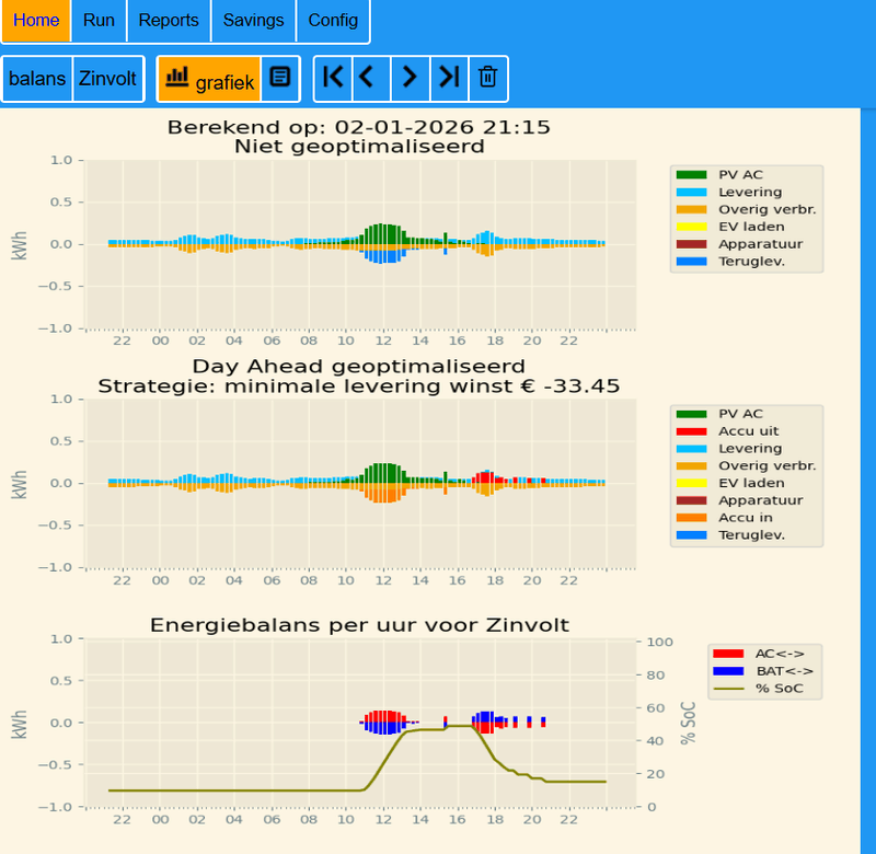

Goedemiddag allemaal,
Al vooraf, bedankt voor alle informatie en de mooie tools, ik krijg alleen nog weinig output, probleem;
Ik krijg na configuratie geen handeling vanuit de tool. Hij laadt een beetje in de ochtend en handelt vervolgens de hele dag niet, terwijl er wel winst valt te behalen vanuit de batterij en hiermee te verkopen en te laden in de rustige periode, ook zit er nog lading in.
Dashboard:
Afbeeldingslocatie: https://tweakers.net/i/6w60fz-kkN1m6w5d0-CSDL39fxM=/800x/filters:strip_exif()/f/image/BlBQC4NsqCxEngwBJj6vWeW3.png?f=fotoalbum_large

@Sympy Wat heb je in HA opgenomen aan regels om je accu aan te sturen?
DAO doet uit zichzelf niets, zet wat variabelen, waarvoor je zelf een automation moet maken.

@Dapdodo nog niks, ik bestuur de accu nu via de Goodwe sems app. Ik kijk nu elke avond naar de tijden van de vorige dag en zet dan in de app van de Goodwe sems de tijden van laden en ontladen.
Hoe zou ik dit moeten doen in HA? Kan hier niet 123 documentatie voor vinden.

2025-12-24 19:15:03 info: In- en uitgaande energie per kwartier batterij Deye
   uur   ac->    eff   ->dc pv->dc   dc->    eff  ->bat  o_eff    SoC
          kWh      %    kWh    kWh    kWh      %    kWh      %      %
 19:15   0.00 106.95   0.00   0.00   0.00 101.52   0.00 108.58  14.00
 19:30   0.00 106.95   0.00   0.00   0.00 101.52   0.00 108.58  14.00
 19:45   0.00 105.82   0.00   0.00   0.00 101.52   0.00 107.43  14.00
 20:00   0.00 105.82   0.00   0.00   0.00 101.52   0.00 107.43  14.00
 20:15   0.00     --   0.00   0.00   0.00     --   0.00     --  14.00
 20:30   0.00     --   0.00   0.00   0.00     --   0.00     --  14.00
 20:45   0.00     --   0.00   0.00   0.00     --   0.00     --  14.00
 21:00   0.00     --   0.00   0.00   0.00     --   0.00     --  14.00
 21:15   0.00     --   0.00   0.00   0.00     --   0.00     --  14.00
 21:30   0.00     --   0.00   0.00   0.00     --   0.00     --  14.00
 21:45   0.00     --   0.00   0.00   0.00     --   0.00     --  14.00
 22:00   0.00     --   0.00   0.00   0.00     --   0.00     --  14.00
 22:15   0.00     --   0.00   0.00   0.00     --   0.00     --  14.00
 22:30   0.00     --   0.00   0.00   0.00     --   0.00     --  14.00
 22:45   0.00     --   0.00   0.00   0.00     --   0.00     --  14.00
 23:00   0.00     --   0.00   0.00   0.00     --   0.00     --  14.00
 23:15   0.00     --   0.00   0.00   0.00     --   0.00     --  14.00
 23:30   0.00     --   0.00   0.00   0.00     --   0.00     --  14.00
 23:45   0.00     --   0.00   0.00   0.00     --   0.00     --  14.00
 00:00   0.00 105.82   0.00   0.00   0.00  98.50   0.00 104.23  14.00
 00:15   0.00 105.82   0.00   0.00   0.00  98.50   0.00 104.23  14.00
 00:30   0.00     --   0.00   0.00   0.00     --   0.00     --  14.00
 00:45   0.00     --   0.00   0.00   0.00     --   0.00     --  14.00
 01:00   0.00     --   0.00   0.00   0.00     --   0.00     --  14.00
 01:15   0.00     --   0.00   0.00   0.00     --   0.00     --  14.00
 01:30   0.00     --   0.00   0.00   0.00     --   0.00     --  14.00
 01:45   0.00     --   0.00   0.00   0.00     --   0.00     --  14.00
 02:00   0.00     --   0.00   0.00   0.00     --   0.00     --  14.00
 02:15   0.00     --   0.00   0.00   0.00     --   0.00     --  14.00
 02:30   0.00     --   0.00   0.00   0.00     --   0.00     --  14.00
 02:45   0.00     --   0.00   0.00   0.00     --   0.00     --  14.00
 03:00   0.00     --   0.00   0.00   0.00     --   0.00     --  14.00
 03:15   0.00     --   0.00   0.00   0.00     --   0.00     --  14.00
 03:30   0.00     --   0.00   0.00   0.00     --   0.00     --  14.00
 03:45   0.00     --   0.00   0.00   0.00     --   0.00     --  14.00
 04:00   0.00     --   0.00   0.00   0.00     --   0.00     --  14.00
 04:15   0.00     --   0.00   0.00   0.00     --   0.00     --  14.00
 04:30   0.00     --   0.00   0.00   0.00     --   0.00     --  14.00
 04:45   0.00     --   0.00   0.00   0.00     --   0.00     --  14.00
 05:00   0.00     --   0.00   0.00   0.00     --   0.00     --  14.00
 05:15   0.00     --   0.00   0.00   0.00     --   0.00     --  14.00
 05:30   0.00     --   0.00   0.00   0.00     --   0.00     --  14.00
 05:45   0.00     --   0.00   0.00   0.00     --   0.00     --  14.00
 06:00   3.00  95.00   2.85   0.00   2.85  98.50   2.81  93.58  22.77
 06:15   0.00     --   0.00   0.00   0.00     --   0.00     --  22.77
 06:30   0.00     --   0.00   0.00   0.00     --   0.00     --  22.77
 06:45   3.00  95.00   2.85   0.00   2.85  98.50   2.81  93.58  31.55
 07:00   2.42  94.64   2.29   0.00   2.29  98.50   2.25  93.22  38.59
 07:15   0.00     --   0.00   0.00   0.00     --   0.00     --  38.59
 07:30   0.00     --   0.00   0.00   0.00     --   0.00     --  38.59
 07:45   0.00     --   0.00   0.00   0.00     --   0.00     --  38.59
 08:00   0.00     --   0.00   0.00   0.00     --   0.00     --  38.59
 08:15  -0.00  94.50  -0.00   0.00  -0.00 101.52  -0.00  95.94  38.59
 08:30   0.00     --   0.00   0.00   0.00     --   0.00     --  38.59
 08:45   0.00     --   0.00   0.00   0.00     --   0.00     --  38.59
 09:00   0.00     --   0.00   0.00   0.00     --   0.00     --  38.59
 09:15   0.00     --   0.00   0.00   0.00     --   0.00     --  38.59
 09:30  -0.00  94.50  -0.00   0.00  -0.00 101.52  -0.00  95.94  38.59
 09:45   0.00     --   0.00   0.00   0.00     --   0.00     --  38.59
 10:00   0.00     --   0.00   0.00   0.00     --   0.00     --  38.59
 10:15   0.00     --   0.00   0.00   0.00     --   0.00     --  38.59
 10:30   0.00     --   0.00   0.00   0.00     --   0.00     --  38.59
 10:45   0.00     --   0.00   0.00   0.00     --   0.00     --  38.59
 11:00   0.00     --   0.00   0.00   0.00     --   0.00     --  38.59
 11:15   3.00  95.00   2.85   0.00   2.85  98.50   2.81  93.58  47.36
 11:30   3.00  95.00   2.85   0.00   2.85  98.50   2.81  93.58  56.14
 11:45   0.00     --   0.00   0.00   0.00     --   0.00     --  56.14
 12:00   0.00     --   0.00   0.00   0.00     --   0.00     --  56.14
 12:15   0.00     --   0.00   0.00   0.00     --   0.00     --  56.14
 12:30   3.00  95.00   2.85   0.00   2.85  98.50   2.81  93.58  64.91
 12:45   3.00  95.00   2.85   0.00   2.85  98.50   2.81  93.58  73.68
 13:00   3.00  95.00   2.85   0.00   2.85  98.50   2.81  93.58  82.45
 13:15   3.00  95.00   2.85   0.00   2.85  98.50   2.81  93.58  91.23
 13:30   3.00  95.00   2.85   0.00   2.85  98.50   2.81  93.58 100.00
 13:45   0.00     --   0.00   0.00   0.00     --   0.00     -- 100.00
 14:00   0.00     --   0.00   0.00   0.00     --   0.00     -- 100.00
 14:15   0.00     --   0.00   0.00   0.00     --   0.00     -- 100.00
 14:30  -0.00  94.50  -0.00   0.00  -0.00 101.52  -0.00  95.94 100.00
 14:45   0.00     --   0.00   0.00   0.00     --   0.00     -- 100.00
 15:00   0.00     --   0.00   0.00   0.00     --   0.00     -- 100.00
 15:15   0.00 106.95   0.00   0.00   0.00  98.50   0.00 105.35 100.00
 15:30   0.00     --   0.00   0.00   0.00     --   0.00     -- 100.00
 15:45   0.00     --   0.00   0.00   0.00     --   0.00     -- 100.00
 16:00   0.00     --   0.00   0.00   0.00     --   0.00     -- 100.00
 16:15   0.00     --   0.00   0.00   0.00     --   0.00     -- 100.00
 16:30   0.00 105.82   0.00   0.00   0.00 101.52   0.00 107.43 100.00
 16:45  -2.25  94.50  -2.38   0.00  -2.38  98.50  -2.42  93.08  92.45
 17:00   0.00     --   0.00   0.00   0.00     --   0.00     --  92.45
 17:15   0.00     --   0.00   0.00   0.00     --   0.00     --  92.45
 17:30  -2.83  94.50  -3.00   0.00  -3.00  98.50  -3.05  93.08  82.93
 17:45  -2.83  94.50  -3.00   0.00  -3.00  98.50  -3.05  93.08  73.41
 18:00  -2.46  94.50  -2.61   0.00  -2.61  98.50  -2.65  93.08  65.14
 18:15  -2.25  94.50  -2.38   0.00  -2.38  98.50  -2.42  93.08  57.59
 18:30   0.00 105.82   0.00   0.00   0.00 101.52   0.00 107.43  57.59
 18:45   0.00     --   0.00   0.00   0.00     --   0.00     --  57.59
 19:00   0.00     --   0.00   0.00   0.00     --   0.00     --  57.59
 19:15   0.00     --   0.00   0.00   0.00     --   0.00     --  57.59
 19:30   0.00     --   0.00   0.00   0.00     --   0.00     --  57.59
 19:45   0.00     --   0.00   0.00   0.00     --   0.00     --  57.59
 20:00  -2.83  94.50  -3.00   0.00  -3.00  98.50  -3.05  93.08  48.07
 20:15  -2.83  94.50  -3.00   0.00  -3.00  98.50  -3.05  93.08  38.55
 20:30   0.00     --   0.00   0.00   0.00     --   0.00     --  38.55
 20:45   0.00     --   0.00   0.00   0.00     --   0.00     --  38.55
 21:00   0.00     --   0.00   0.00   0.00     --   0.00     --  38.55
 21:15  -2.83  94.50  -3.00   0.00  -3.00  98.50  -3.05  93.08  29.04
 21:30   0.00     --   0.00   0.00   0.00     --   0.00     --  29.04
 21:45   0.00     --   0.00   0.00   0.00     --   0.00     --  29.04
 22:00   0.00     --   0.00   0.00   0.00     --   0.00     --  29.04
 22:15  -2.83  94.50  -3.00   0.00  -3.00  98.50  -3.05  93.08  19.52
 22:30  -2.83  94.50  -3.00   0.00  -3.00  98.50  -3.05  93.08  10.00
 22:45   0.00     --   0.00   0.00   0.00     --   0.00     --  10.00
 23:00   0.00     --   0.00   0.00   0.00     --   0.00     --  10.00
 23:15   0.00     --   0.00   0.00   0.00     --   0.00     --  10.00
 23:30   0.00     --   0.00   0.00   0.00     --   0.00     --  10.00
 23:45   0.00     --   0.00   0.00   0.00     --   0.00     --  10.00
Totaal   2.61     --  -0.43   0.00  -0.43     --  -1.28     --

Ben ook nog even bezig geweest qua efficiency van de DEYE 12kW inverter, zie hieronder:
Afbeeldingslocatie: https://tweakers.net/i/pUcZ1UXt_RnhCrWk6JWQwthXmGs=/800x/filters:strip_exif()/f/image/XRO90azRQNahRFlAeRMXrOyK.png?f=fotoalbum_large
Dit gaat dus om de zelf gerapporteerde opgenomen vermogen en de zelf gerapporteerde losses, datapunten zijn van af gelopen 3 weken.
Is dit herkenbaar?

Alle waarden van de variabelen die worden berekend en die je ziet in de "geoptimaliseerde" grafiek worden opgeslagen in de database van DAO.
Met behulp van de api kun je deze opvragen met de periode "vandaag_en_morgen".
Voor de code van de variabelen zie de logging:
2025-12-24 21:30:07 info: Berekende prognoses:
   uur  bat_in  bat_out   cons   prod   base   boil     wp     ev  pv_ac   cost  profit  b_tem   mach
 21:30    0.00     0.00   0.36   0.00   0.05   0.00   0.31   0.00   0.00   0.08   -0.00  52.88   0.00
 21:45    0.00     0.00   0.36   0.00   0.05   0.00   0.31   0.00   0.00   0.08   -0.00  52.75   0.00
Voor de werking van de api: zie DOCS.md.
Voor het visualiseren: apexcharts is je vriend:
https://community.home-as...mizable-graph-card/272877
Verder: in het volgende graag loggings en settings tussen quote-tags, dat maakt scrollen wat makkelijker in deze dagen😉.
WP: Alpha Innotec MSW2-6S | PV: 20 x 300 Wp AEG | ACCU: 2x16x280Ah LiFePO4 3 x Multiplus II 48/3000 | DYN: Tibber | Gasloos | Day Ahead Optimizer

    0.30,
    0.50,
    0.50,
    0.50,
    0.50,
    0.50,
    0.50,
    0.50,
    0.50,
    0.50,
    0.50,
    0.60,
    0.60,
    0.60,
    0.50,
    0.50,
    0.30,
    0.30

Alvast bedankt! :)

Heb je voor mij een grafiek en een logging van de berekening (tussen quotes- en code-tags)?
Misschien kun je aan de hand daarvan uitleggen wat je eigenlijk wil?

Het probleem zit het hem zeker weten in Deye of de aansturing daarvan, niet in DAO. Maar ik wil het graag goed implementeren.
De situatie is als volgt, rond deze tijd van het jaar doet de batterij voornamelijk niks, dat snap ik. Maar met het winterzonnetje ziet DAO toch de SOC van de batterij oplopen. Waarbij voornamelijk de pv_dc deels naar het grid gaat.

Ziet er prima uit, maar in de praktijk zie ik het volgende gebeuren een dip in plaats van toename:
Afbeeldingslocatie: https://tweakers.net/i/9cEcgL8rBKEi6pFa0viGDda_qcw=/800x/filters:strip_icc():strip_exif()/f/image/g6aSsxN2TRhqcduyLfjR71ay.jpg?f=fotoalbum_large
Nu kan er natuurlijk wat minder zon zijn geweest dan dan DAO dacht, maar mijn Deye laat het volgende zien:
Afbeeldingslocatie: https://tweakers.net/i/agyjX4x9P-F6upFew8TnG28rlEc=/x800/filters:strip_icc():strip_exif()/f/image/JbNh9uDXaGZ25dlkkEE2BcF8.jpg?f=fotoalbum_large
De Deye haalt netjes de gevraagde waarde aan energie uit de batterij, maar wat vervolgens naar het grid gaat is vele malen hoger. Dat lijkt op DAO feedin + pv_dc - eigen vebruik (~116W).
Met als gevolg dat de SOC daalt en DAO soms weer gaat laden op niet de goedkoopst momenten. Momenteel is het wat gerommel in de marge, maar legt volgens mij wel mijn probleem bloot.
zie bijvoorbeeld hier, onderstaande is nog redelijk volgens plan:

Maar ineens gaat hij laden, op niet het goekoopste moment:
2025-12-28 15:00:02 info: In- en uitgaande energie per kwartier batterij Deye
 15:00   0.10  95.35   0.10   0.27   0.37  93.00   0.34     --  21.00
 15:15  -0.11  95.40  -0.12   0.12   0.00  93.00   0.00     --  21.00
extra tabel van hetzelfde eerdere tijdsvak, maar hier staat geen pv_dc.

2025-12-30 19:39:17 fout: Er is een fout opgetreden, zie de fout-tracering
  File "/root/dao/venv/day_ahead/lib/python3.13/site-packages/pandas/core/indexes/base.py", line 3812, in get_loc
    return self._engine.get_loc(casted_key)
  File "pandas/_libs/index.pyx", line 167, in pandas._libs.index.IndexEngine.get_loc
  File "pandas/_libs/index.pyx", line 196, in pandas._libs.index.IndexEngine.get_loc
  File "pandas/_libs/hashtable_class_helper.pxi", line 7088, in pandas._libs.hashtable.PyObjectHashTable.get_item
  File "pandas/_libs/hashtable_class_helper.pxi", line 7096, in pandas._libs.hashtable.PyObjectHashTable.get_item
KeyError: 'utc'
The above exception was the direct cause of the following exception:
  File "/root/dao/prog/da_base.py", line 647, in run_task_function
    getattr(self, run_task["function"])()
  File "/root/dao/prog/da_base.py", line 592, in train_ml_predictions
    solar_predictor.run_train()
  File "/root/dao/prog/solar_predictor.py", line 883, in run_train
    self.train_solar_option(weather_data, solar_option, start)
  File "/root/dao/prog/solar_predictor.py", line 863, in train_solar_option
    solar_data = self.get_solar_data(start=start, entities=self.solar_entities)
  File "/root/dao/prog/solar_predictor.py", line 849, in get_solar_data
    df_solar["utc"] = pd.to_datetime(df_solar["utc"], unit="s", utc=True)
  File "/root/dao/venv/day_ahead/lib/python3.13/site-packages/pandas/core/frame.py", line 4113, in __getitem__
    indexer = self.columns.get_loc(key)
  File "/root/dao/venv/day_ahead/lib/python3.13/site-packages/pandas/core/indexes/base.py", line 3819, in get_loc
    raise KeyError(key) from err
KeyError: 'utc'
KeyError: 'utc'
  File "/root/dao/webserver/../prog/day_ahead.py", line 4509, in <module>
    main()
  File "/root/dao/webserver/../prog/day_ahead.py", line 4503, in main
    da_calc.run_task_function("train_ml_predictions")
KeyError: 'utc'

  "homeassistant": {
     "protocol api": "http",
     "host": "192.168.100.18",
     "ip port": 8123,
     "token": "!secret ha_api_token"
  "database ha": {
    "engine": "sqlite",
    "database": "home-assistant_v2.db",
    "db_path": "/homeassistant"
  "database da": {
    "engine": "sqlite",
    "db_path": "../data"
  "meteoserver-key": "!secret meteoserver-key",
  "meteoserver-model": "harmonie",
  "meteoserver-attemps": 2,
  "interval": "15min",
  "prices": {
    "source day ahead": "nordpool",
    "entsoe-api-key": "!secret entsoe-api-key",
    "energy taxes consumption": {
      "2022-01-01": 0.06729,
      "2023-01-01": 0.12599,
      "2024-01-01": 0.10880,
      "2025-01-01": 0.10154,
      "2026-01-01": 0.09157
    "energy taxes production": {
    "cost supplier consumption": {
      "2022-01-01": 0.002,
      "2023-03-01": 0.018,
      "2024-04-01": 0.0175,
      "2024-08-01": 0.020496,
      "2025-01-01": 0.0181,
      "2026-01-01": 0.0181
    "cost supplier production": {
      "2025-01-01": -0.0181,
      "2026-01-01": -0.0181
    "vat consumption": {
      "2022-01-01": 21,
      "2022-07-01": 9,
      "2023-01-01": 21
    "vat production": {
      "2022-01-01": 21,
      "2022-07-01": 9,
      "2023-01-01": 21
    "last invoice": "2025-02-27",
    "tax refund": "True"
  "logging level" : "info",
  "use_calc_baseload": "True",
  "baseload calc periode": 56,
  "baseload": [
    0.40,
    0.40,
    0.40,
    0.40,
    0.65,
    0.65,
    0.65,
    0.65,
    0.90,
    1.30,
    2.00,
    1.80,
    1.70,
    1.30,
    1.10,
    1.30,
    1.60,
    1.60,
    0.90,
    0.90,
    0.90,
    0.70,
    0.70,
    0.50
  "graphical backend": "",
  "graphics": {
    "style": "dark_background",
    "show" : "true",
    "battery balance": "True",
    "prices delivery": "False",
    "prices redelivery": "True",
    "average delivery": "False",
    "prices consumption": "True",
    "prices production": "True",
    "prices spot": "True",
    "average consumption": "True"
  "strategy": "minimize cost",
  "notifications": {
        "notification entity": "input_text.dao_notification"
  "grid": {
    "max_power": 18
  "history": {
    "save days": 14
  "dashboard": {
    "port": 5000
  "boiler": {
    "boiler present": "False",
    "entity actual temp.": "sensor.boiler_boiler_temperature",
    "entity setpoint": "input_number.boiler_desiredtemperature",
    "cop": 1.0,
    "cooling rate": 0.4,
    "volume": 100,
    "heating allowed below": 70,
    "elec. power": 2100,
    "entity hysterese": "input_number.boiler_hysterese",
    "activate service": "turn_on",
    "activate entity": "input_boolean.dao_boiler_activate"
  "heating": {
    "heater present": "False",
    "entity hp enabled": "input_boolean.always_true",
    "entity hp heat produced": "sensor.heatpump_daily_energy_production",
    "min run length": 3,
    "adjustment": "heating curve",
    "degree days factor": 3.6,
    "stages": [
        "max_power": 225,
        "cop": 7.1
        "max_power": 300,
        "cop": 7.0
        "max_power": 400,
        "cop": 6.5
        "max_power": 500,
        "cop": 6.0
        "max_power": 600,
        "cop": 5.5
        "max_power": 750,
        "cop": 5.0
        "max_power": 1000,
        "cop": 4.5
        "max_power": 1250,
        "cop": 4.0
    "entity adjust heating curve": "input_number.hp_lwt_adjust",
    "adjustment factor": 0.05
  "battery": [
        "name": "Accu schuur",
        "entity actual level": "sensor.victron_battery_state_of_charge_system",
        "capacity": 31,
        "upper limit": 100,
        "lower limit": 25,
        "optimal lower level": 50,
      "penalty_low_soc": 0.0005,
        "entity min soc end opt": "input_number.bat_min_soc_einde_opt",
        "entity max soc end opt": "input_number.bat_max_soc_einde_opt",
      "charge stages": [
              "power": 0,
              "efficiency": 1
              "power": 180,
              "efficiency": 0.711
              "power": 495,
              "efficiency": 0.806
              "power": 591,
              "efficiency": 0.838
              "power": 651,
              "efficiency": 0.848
              "power": 798,
              "efficiency": 0.865
              "power": 1140,
              "efficiency": 0.895
              "power": 1446,
              "efficiency": 0.913
              "power": 2274,
              "efficiency": 0.920
              "power": 2456,
              "efficiency": 0.920
              "power": 3009,
              "efficiency": 0.922
              "power": 4170,
              "efficiency": 0.921
              "power": 5298,
              "efficiency": 0.916
              "power": 6200,
              "efficiency": 0.910
   "BvH inactive charge stages": [
              "power": 7116,
              "efficiency": 0.906
              "power": 8100,
              "efficiency": 0.885
              "power": 9000,
              "efficiency": 0.80
              "power": 10500,
              "efficiency": 0.75
   "discharge stages": [
              "power": 0,
              "efficiency": 1
              "power": 117,
              "efficiency": 0.661
              "power": 192,
              "efficiency": 0.762
              "power": 315,
              "efficiency": 0.835
              "power": 579,
              "efficiency": 0.902
              "power": 837,
              "efficiency": 0.927
              "power": 1206,
              "efficiency": 0.941
              "power": 1467,
              "efficiency": 0.95
              "power": 1866,
              "efficiency": 0.957
              "power": 2262,
              "efficiency": 0.956
              "power": 3300,
              "efficiency": 0.956
              "power": 4398,
              "efficiency": 0.950
              "power": 5430,
              "efficiency": 0.944
              "power": 6564,
              "efficiency": 0.935
              "power": 7230,
              "efficiency": 0.929
              "power": 8235,
              "efficiency": 0.919
    "BvH inactive discharge stages": [
              "power": 9360,
              "efficiency": 0.909
              "power": 10312,
              "efficiency": 0.80
              "power": 11265,
              "efficiency": 0.75
              "power": 12378,
              "efficiency": 0.70
          "minimum power": 300,
          "dc_to_bat efficiency": 0.98,
          "bat_to_dc efficiency": 0.98,
          "cycle cost": 0.005,
          "entity set power feedin": "input_number.batt_power_feedin",
          "entity set operating mode": "input_select.batt_operating_mode",
          "entity stop inverter": "input_datetime.batt_inverter_stop",

DaBit schreef op dinsdag 30 december 2025 @ 19:41:
Dan zal ik ze weer terug zetten.
Nog geen resultaat overigens:
Om een of andere reden komen bij jou geen knmi- data binnen.
Ik zou alles maar weer terugzetten.
Even om te snappen waar het fout kan gaan:
Heb jij in HA de positie van je woning ingevoerd?
Zoja zou jij mij dan je coördinaten (latitude en longitude) per pm willen sturen?
Ik zal in de volgende rc de logging uitbreiden met het dichtsbijzijnde berekende weerstation.
Edit: je moet de "entities sensors" tussen [ ] zetten, het kunnen er meer zijn, dus het moet een lijst zijn
[ Voor 8% gewijzigd door KC27 op 30-12-2025 19:56 ]
  • DaBit
  • Laatst online: 11:08
Zie bericht.
En oeps, je hebt gelijk met die []. Ik zal zo eens proberen of dat het probleem oplost maar dat lijkt me los te staan van KNMI weerdata.
  • DaBit
Dat doet het in ieder geval wat beter lijkt het.

Afbeeldingslocatie: https://tweakers.net/i/ShHIy7Nlb3V1qj_T4tXckiQ4gFY=/fit-in/4000x4000/filters:no_upscale():strip_exif()/f/image/t56LDGlmX9l9QfY1ZkKc0rtl.png?f=user_large
Volgens mij is dit van 'Schuur zuid'; een andere bron lijk ik niet te kunnen kiezen onder het 'Solar' kopje.

Het lijkt erop dat-ie niet blij is met spatie in "name": "schuur zuid". Even wat proberen, momentje...
DaBit schreef op dinsdag 30 december 2025 @ 21:13:
En er ploft nog wat als ik een berekening wil doen:
Lees de changelog goed: rtfm 😉
Er mag geen spatie in de naam. En iedere naam moet uniek zijn!

Vannacht goedkope prijzen, maar DAO ziet geen mogelijkheid om het dezelfde dag weer te verkopen en dus blijft de accu leeg. Is het ook mogelijk om op te geven dat er onder een bepaalde prijs altijd geladen mag worden als voorraad voor een duurdere dag?
  • wmc
  • Laatst online: 13:08
wmc
Je kunt de minimum SOC aan het einde hoger zetten.
Deikke schreef op woensdag 31 december 2025 @ 13:41:
Bij mij laad ie wel zonder alles te verkopen:
Afbeeldingslocatie: https://tweakers.net/i/3KjpbLe5FfcRWMjAz4JLWisAWo0=/x800/filters:strip_exif()/f/image/efHkSY34LEVVMNs4Qh1N2kyr.png?f=fotoalbum_large

Ik snap niet zo goed wat er bij jou voor zorgt dat dit wel gebeurd? Het levert nooit winst op om de accu vol te laden zonder te ontladen. Waar ziet DAO de winst dan om meer te gaan laden dan er weer uit kan?
Deikke schreef op woensdag 31 december 2025 @ 15:36:
Omdat DAO de opslag in de batterij aan het einde waardeert op het gemiddelde leveringstarief.
Wat zijn jouw battery-settings?

Klopt dit wel? Een winst van -33.45 Euro terwijl er ongeveer 25kWh wordt gebruikt?Afbeeldingslocatie: https://tweakers.net/i/WAnkhtuaHLvlHUnqHnt7PvwQKMA=/800x/filters:strip_exif()/f/image/l6Vh4mwYzZ82lzs6FFitE4Nu.png?f=fotoalbum_large
Afbeeldingslocatie: https://tweakers.net/i/Y1VNQOtzTvZXwULKqGqlGqGz1eY=/x800/filters:strip_exif()/f/image/G50tt34fp4o0ZjvpuQg2HSw6.png?f=fotoalbum_large
diamanten schreef op vrijdag 2 januari 2026 @ 21:35:
Klopt dit wel? Een winst van -33.45 Euro terwijl er ongeveer 25kWh wordt gebruikt?[Afbeelding]
Wat staat er in je logging bij dit tabelletje (bijna helemaal onderaan):

Dit:
2026-01-02 21:15:37 info:
Calculation profit after optimize in €
Cost before optimize              1.11
Cost consumption      1.04
Cycle cost            0.07
Penalty cost         33.47
Battery storage      -0.01
Boiler storage        0.00
Profit production     0.00
Total                34.56
Cost after optimize              34.56
Profit:                         -33.45
Een hoge penalty cost blijkbaar. Waarop is dit gebaseerd?

@Knielen @diamanten
De penalty geeft "virtuele kosten" als de SoC van je batterij onder het "optimal level" komt.
Je kunt deze instellen bij je batterij met de settting "penalty low soc".
Als je niks instelt is deze default 0.0025 euro/%.uur. De kosten worden gesommeerd over de hele berekeningsperiode.
Dit staat erover in DOCS.md:
  • penalty low soc: de kosten per uur en per procent dat de SoC onder de optimal low soc verblijft in euro/%.uur (default 0.0025 euro/%.uur)

Die kosten hebben er altijd in gezeten, maar ze zijn vanaf een paar versies terug "zichtbaar"gemaakt. Ze zijn alleen van toepassing als je naast "lower limit" (die iedereen heeft) ook werkt met de optionele "optimal lower level". DAO heeft een kosten functie nodig om het gebruik van die tussenruimte te "bestraffen".
Als je die kostenfunctie op nul zet (zoals @Knielen doet) dan kun je die instelling beter weglaten, want dan gebruikt DAO de hele ruimte.
Die instelling is alleen zinvol als je de ruimte onder het optimale minimum van je batterij wilt gebruiken om (veel) geld" te verdienen of als je hem nodig hebt bij "nul op de meter".
En voor de duidelijkheid en nogmaals: het zijn geen echte kosten. Ze worden alleen aangerekend in het optimaliseringsalgoritme.
Het valt te overwegen om dit soort kosten uit het overzicht te halen.
