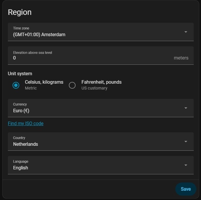

Hoe staat dit bij jou in HA:
OK. Dus geen "entity" toevoegen. Is logisch met deze uitleg.
Mijn HA instelling:
Afbeeldingslocatie: https://tweakers.net/i/jkC6hWG2hlNWjjmVRwEa2_fVziw=/fit-in/4920x3264/filters:max_bytes(3145728):no_upscale():strip_icc():strip_exif()/f/image/eyLgmQ1uW1ZNYngJXeohc0oF.jpg?f=user_large
Ik gebruik overal de decimale punt. Heb een snelle test gedaan door de taal van Engels naar Nederlands te wijzigen (plus HA restart), maar dat heeft geen effect.
Vervolgens zag ik dat ik ook een Unit of measurement had gebruikt voor mijn input number.
Afbeeldingslocatie: https://tweakers.net/i/0lX5-FdPI7JRdxj6Tq7QhFJr324=/fit-in/4920x3264/filters:max_bytes(3145728):no_upscale():strip_icc():strip_exif()/f/image/YnBrrtoNTpKg5SDtX9iwY6Fs.jpg?f=user_large
Ook die heb ik weggehaald maar helaas nog zonder resultaat.
Tenslotte heb ik ook nog "max gap" als flex entity geprobeerd. Daar werkt het prima met een entity met waarde 0.001 en een vaste waarde van 0.005. Dus ik denk niet dat het aan de decimale punt/komma ligt.
Dank voor het meedenken.

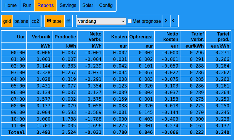

@KC27 Kan je helpen dit te verklaren?
2026-03-07 21:00:01 info: Doorzetten van alle settings naar HA
2026-03-07 21:00:01 info: Grid set point: 0.0 W
2026-03-07 21:00:01 info: Cycle cost Sessys: 0.44 euro
2026-03-07 21:00:01 info: Netto vermogen naar(+)/uit(-) omvormer Sessys: -293 W
2026-03-07 21:00:01 info: Balanceren: True
2026-03-07 21:00:01 info: Vermogen uit batterij: 306W
2026-03-07 21:00:01 info: Vermogen dat binnenkomt van pv: 0W
2026-03-07 21:00:01 info: Vermogen dat binnenkomt van ac: -306W
2026-03-07 21:00:01 info: Waarde SoC na eerste uur: 39.2%
Bij balanceren stuurt DAO (in dit geval) -293 naar "entity set power feedin". Kan je uitleggen wat hiervan de betekenis is? Is het niet logischer om deze parameter in dit geval niet weer te geven in de log? En om "entity set power feedin" naar 0 te sturen? Nu krijgt HA -293 toegestuurd. :)

Niet elke battery heeft een balanceer modus. Die -293 kun je dan gebruiken pm ongeveer (uitgaande van de prognose) op nul uit te komen over de 15m/1h gemiddeld.
Die pid-regeling die ik geinstalleerd heb, werkt wel erg nauwkeurig.
Vannacht zette DAO de eerste twee uren "balanceren" op "on" :
Dit heeft de PID-regeling ervan gemaakt:
Afbeeldingslocatie: https://tweakers.net/i/6zbXghMcqyyYWE7YFPv8vpttijU=/800x/filters:strip_exif()/f/image/VAPIxwKiQGwq0fY2mqMXJDdC.png?f=fotoalbum_large
Dus over die eerste twee uren samen 9 Wh verbruik en 14 Wh teruglevering.
Kortom ik ben er erg tevreden mee.
Ik zal binnenkort mijn instellingen en automations hier en/of in de wiki delen.

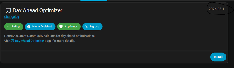

Ik heb HA 2026.3.1. Ik krijg DAO 2026.03.1 niet geinstalleerd als add-on. Na 'install' krijg ik de melding "An unknown error occurred with addon 1f491d2b_day_ahead_opt. Check supervisor logs for details (check with 'ha supervisor logs')"
Installeren van 2026.03.1.rc2 lukt wel. Ik heb DAO nog nooit eerder geinstalleerd gehad.
Echter start die rc2 wel maar er komt geen web UI. In de log zie ik "ModuleNotFoundError: No module named 'dao.lib'"
[ Voor 15% gewijzigd door SeBsZ op 10-03-2026 15:10 ]
  • boeha
  • Laatst online: 19-10 00:06
SeBsZ schreef op dinsdag 10 maart 2026 @ 14:34:
Ik heb HA 2026.03.1. Ik krijg DAO 2026.03.1 niet geinstalleerd als add-on. Na 'install' krijg ik de melding "An unknown error occurred with addon 1f491d2b_day_ahead_opt. Check supervisor logs for details (check with 'ha supervisor logs')"
Hier exact hetzelfde probleem
  • wiljums
  • Laatst online: 21-10 15:53
Ik krijg dit in supervisor logs wanneer ik wil updaten naar 3.1:
2026-03-10 15:24:55.900 INFO (MainThread) [supervisor.backups.manager] Backup 7d0705c8 starting stage addon_repositories
2026-03-10 15:24:55.901 INFO (MainThread) [supervisor.backups.manager] Creating new partial backup with slug 7d0705c8
2026-03-10 15:24:55.908 INFO (MainThread) [supervisor.backups.manager] Backup 7d0705c8 starting stage addons
2026-03-10 15:24:55.923 INFO (MainThread) [supervisor.addons.addon] Building backup for add-on 1f491d2b_day_ahead_opt
2026-03-10 15:24:57.599 INFO (MainThread) [supervisor.addons.addon] Finish backup for addon 1f491d2b_day_ahead_opt
2026-03-10 15:24:57.601 INFO (MainThread) [supervisor.backups.manager] Backup 7d0705c8 starting stage finishing_file
2026-03-10 15:24:57.611 INFO (MainThread) [supervisor.backups.manager] Creating partial backup with slug 7d0705c8 completed
2026-03-10 15:24:57.699 INFO (MainThread) [supervisor.docker.addon] Updating image ghcr.io/corneel27/dao-aarch64:2026.02.2 to ghcr.io/corneel27/dao-aarch64:2026.03.1
2026-03-10 15:24:58.121 WARNING (MainThread) [supervisor.docker.manifest] Failed to fetch manifest for ghcr.io/corneel27/dao-aarch64:2026.03.1 - 404
2026-03-10 15:24:58.121 INFO (MainThread) [supervisor.docker.interface] Downloading docker image ghcr.io/corneel27/dao-aarch64 with tag 2026.03.1.
2026-03-10 15:25:00.330 ERROR (MainThread) [supervisor.docker.interface] Can't install ghcr.io/corneel27/dao-aarch64:2026.03.1: [404] manifest unknown
2026-03-10 15:25:00.333 ERROR (MainThread) [supervisor.addons.addon] Could not pull image to update addon 1f491d2b_day_ahead_opt: Can't install ghcr.io/corneel27/dao-aarch64:2026.03.1: [404] manifest unknown

wiljums schreef op dinsdag 10 maart 2026 @ 15:28:
DAO 2026.03.1 is ook nog niet gereleased, dus die error is logisch. De laatste stable is 2026.02.2.
  • wiljums
simnet schreef op dinsdag 10 maart 2026 @ 16:21:
HA geeft wel aan dat deze update er is voor de DAO app, dus..
13420 Wp 44x JA Solar / GW15KN-DT PVOutput - AIT SWCV92K3 W/W warmtepomp
  • SeBsZ
  • Laatst online: 19-08 16:28
Ja hoezo? Als ik de officiele documentatie volg hoe ik deze add-on moet installeren, dan krijg je gewoon 2026.03.01 en geen manier om een andere versie te kiezen:
Afbeeldingslocatie: https://tweakers.net/i/yzDpDqin0P-RRb4Kaq5q2kstnLE=/800x/filters:strip_exif()/f/image/3eIbSo6U0vPI0YIM6ASKgDIG.png?f=fotoalbum_large
ALs je op changelog klikt dan staat 2026.03.1 er ook gewoon bij alsof hij gereleaset is.
@boeha @wiljums @SeBsZ
Dit staat er niet voor niks:
KC27 in "Day Ahead Optimizer: ervaringen met Home Assistant-addon DAO"
Ik ben ermee bezig.
[ Voor 6% gewijzigd door KC27 op 10-03-2026 17:22 ]
