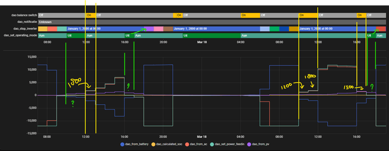

Ik gebruik DAO nu sinds een maand of 5 en zeer tevreden. Het was wel even werk om het helemaal aan de praat te krijgen maar het draait als een zonnetje.
Ik heb nog wel een feature request maar dan wil ik eerst hier eens even navraag doen. Zijn hier gebruikers met een Alfen laadpaal? Deze laadpaal heeft namelijk een feature dat deze automatisch kan solar chargen. Aan de hand van de data van de P1 poort word bij negatief verbruik automatisch het laden van de auto gestart. Zo ver ik weet word dit nog niet ondersteund door DAO.
Een uitdaging hierin is dat de Alfen / mijn auto minimaal met 1 fase 6A kan laden (ongeveer 1400W) en vanuit hier vanzelf opschaalt naar 1 fase 16A, en wanneer er genoeg zonnestroom is overschakelt naar 3 fasen 6A, tot de max van 3 fasen 16A.
Ik heb de afgelopen maanden wel eens met deze setting zitten spelen i.c.m. mijn accus die ook op P1 in balanceer modus gaan. In de praktijk komt het er op neer dat de accus eerst gaan laden gezien de limiet van 1400w aan teruglevering eerst niet word gehaald. Wanneer de zonnestroom langzaam oploopt gaan de accus harder laden.
Echter als de accus vol zijn, of er trekt even een dikke wolk over (dip in de solar opbrengst) dan besluit de Alfen bij terugkomst van de zon ineens wel te gaan laden.... heel langzaam wint dan de Alfen, deze gaat steeds sneller laden, wat de thuisaccus proberen te compenseren (balanceren) totdat er 11KW in de auto gaat en de thuisaccu's dik aan het ontladen zijn
Al met al niet handig dus.
Ik heb het nu in DAO zo ingericht dat DAO 1 fase aanstuurt van 6-48 ampere. Met behulp van de automation in Home Assistant word dit vertaald in 1 fase 6A tot 3 fasen 16A.
Zou er veel winst te behalen zijn door deze solar charging feature van Alfen toe te voegen aan DAO?

2xdehelft schreef op woensdag 18 maart 2026 @ 16:05:
Klinkt alsof er twee kapiteins op een schip zitten. DAO is de strateeg, niet de uitvoerder. DAO is niet geschikt om op de seconde iets te regelen, dat moet je met home assistant oplossen. Met behulp van 1 automation die zowel de accu als laadpaal aanstuurt.
  • 2xdehelft
  • Laatst online: 07-10 08:14
balk schreef op woensdag 18 maart 2026 @ 16:22:
Nee dat snap ik, maar het was wel een leuk experiment :-) Beide apparaten op balanceren is zeker geen optie.
Maar als volgend jaar het salderen er af is zijn er natuurlijk genoeg scenario's te bedenken waarbij dit wel gunstig is. Bijvoorbeeld eerst de thuisaccu vol laden, daarna pas de auto op resterende solar. Auto standaard tot 80% laden en daarna alleen met "gratis" solar. Zonder salderen wil je natuurlijk zo veel mogelijk solar zelf gebruiken en dan is dit een goed hulpmiddel.

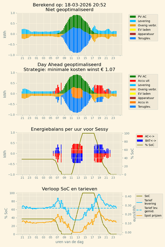

Sinds gisteren krijg ik dat DAO geen oplossing vindt voor "minimize cost". Initieel vermoedde ik dat dit komt omdat ENTSO-E geen data doorgaf, maar zelfs bij overschakelen naar nordpool (data krijg ik nu wel binnen), vindt hij geen oplossing bij het runnen.
Enig idee?
Indien nuttig is hier mijn config:

  • balk
  • Laatst online: 14:34
2xdehelft schreef op woensdag 18 maart 2026 @ 17:15:
Dus wat je wil is
If 0 < solar < 1400 then
Charge accu with nul op meter and set ev charge 0
If solar > 1400 then
Set Charge accu = 0 and set ev with nul op meter
Else
Doe niets
Zoiets?
[ Voor 61% gewijzigd door balk op 18-03-2026 18:58 ]
  • 2xdehelft
balk schreef op woensdag 18 maart 2026 @ 18:55:
Dus wat je wil is
Else
Doe niets
Zoiets?
Bijvoorbeeld, maar dan intelligent in de calculatie van DAO. Nu wordt de accu ook selectief opgeladen, ontladen of in balance gezet door DAO. Dat zou dan met de Alfen laadpaal ook moeten kunnen. (Op het ontladen na dan natuurlijk, nog geen V2G hier helaas)

  • itavero
  • Laatst online: 22-10 15:51
Snap ik de grafiek nu niet of is de Teruglevering en Accu in hier echt verkeerd getekend?
Afbeeldingslocatie: https://tweakers.net/i/gsy_qTt3Wp2X0Hc_BAli9NPZ5is=/x800/filters:strip_exif()/f/image/BfrnyAHU50Xt7u1npUzKhBnl.png?f=fotoalbum_large
Log van laatste run

2026-03-18 20:52:25 info: Day Ahead Optimalisering versie: 2026.03.2
2026-03-18 20:52:25 info: Day Ahead Optimalisering gestart op: 18-03-2026 20:52:25
2026-03-18 20:52:25 info: Day Ahead Optimalisatie gestart: 18-03-2026 20:52:25 taak: calc_optimum
2026-03-18 20:52:25 info: Debug = False
2026-03-18 20:52:27 info: Zelf berekende baseload
2026-03-18 20:52:28 info: ML prediction Dak_woning_Zuid
                   date_time  prediction
0  2026-03-18 20:00:00+01:00       0.000
1  2026-03-18 21:00:00+01:00       0.000
2  2026-03-18 22:00:00+01:00       0.000
3  2026-03-18 23:00:00+01:00       0.000
4  2026-03-19 00:00:00+01:00       0.000
5  2026-03-19 01:00:00+01:00       0.000
6  2026-03-19 02:00:00+01:00       0.000
7  2026-03-19 03:00:00+01:00       0.000
8  2026-03-19 04:00:00+01:00       0.000
9  2026-03-19 05:00:00+01:00       0.000
10 2026-03-19 06:00:00+01:00       0.007
11 2026-03-19 07:00:00+01:00       0.213
12 2026-03-19 08:00:00+01:00       0.752
13 2026-03-19 09:00:00+01:00       1.888
14 2026-03-19 10:00:00+01:00       2.972
15 2026-03-19 11:00:00+01:00       3.453
16 2026-03-19 12:00:00+01:00       3.595
17 2026-03-19 13:00:00+01:00       3.450
18 2026-03-19 14:00:00+01:00       2.723
19 2026-03-19 15:00:00+01:00       2.129
20 2026-03-19 16:00:00+01:00       0.995
21 2026-03-19 17:00:00+01:00       0.336
22 2026-03-19 18:00:00+01:00       0.062
23 2026-03-19 19:00:00+01:00       0.000
24 2026-03-19 20:00:00+01:00       0.000
25 2026-03-19 21:00:00+01:00       0.000
26 2026-03-19 22:00:00+01:00       0.000
27 2026-03-19 23:00:00+01:00       0.000
2026-03-18 20:52:28 info: Start waarden:

2026-03-18 20:52:31 info: No reduced hours applied for Sessy
2026-03-18 20:52:31 info: No reduced power applied during discharging at low soc
2026-03-18 20:52:31 info: No reduced power applied during charging at high soc
2026-03-18 20:52:31 info: Startwaarde SoC Sessy: 37.0%
2026-03-18 20:52:31 info: Boiler niet aanwezig of staat uit, boiler wordt niet ingepland
2026-03-18 20:52:32 info: Instellingen voor laden van EV: Tesla MY24
2026-03-18 20:52:32 info: Direct laden is uit
2026-03-18 20:52:32 info:  Ampere  Effic. Grid kW Accu kW
2026-03-18 20:52:32 info:    0.00    0.00    0.00    0.00
2026-03-18 20:52:32 info:    6.00    0.85    4.14    3.52
2026-03-18 20:52:32 info:    7.00    0.87    4.83    4.20
2026-03-18 20:52:32 info:    8.00    0.89    5.52    4.91
2026-03-18 20:52:32 info:    9.00    0.90    6.21    5.59
2026-03-18 20:52:32 info:   10.00    0.91    6.90    6.28
2026-03-18 20:52:32 info:   11.00    0.91    7.59    6.91
2026-03-18 20:52:32 info:   12.00    0.92    8.28    7.62
2026-03-18 20:52:32 info:   13.00    0.92    8.97    8.25
2026-03-18 20:52:32 info:   14.00    0.93    9.66    8.98
2026-03-18 20:52:32 info:   15.00    0.95   10.35    9.83
2026-03-18 20:52:32 info:   16.00    0.95   11.04   10.49
2026-03-18 20:52:32 info: Capaciteit accu: 57.5 kWh
2026-03-18 20:52:32 info: Maximaal laadvermogen: 11.04 kW
2026-03-18 20:52:32 info: Klaar met laden op: 06-03-2026 09:30:00
2026-03-18 20:52:32 info: Huidig laadniveau: 21.0 %
2026-03-18 20:52:32 info: Gewenst laadniveau:100.0 %
2026-03-18 20:52:32 info: Marge voor het laden: 5 %
2026-03-18 20:52:32 info: Locatie: home
2026-03-18 20:52:32 info: Ingeplugged:True
2026-03-18 20:52:32 waarschuwing: Er is te weinig tijd om tot 100.0% te laden
2026-03-18 20:52:32 info: Bijgesteld gewenst laadniveau:20.0 %
2026-03-18 20:52:32 info: Benodigde netto energie: 0.000 kWh
2026-03-18 20:52:32 info: Tijd nodig om te laden: 0:0 uur
2026-03-18 20:52:32 info: Afgerond naar hele intervallen: 0 kwartier
2026-03-18 20:52:32 info: Stand laden schakelaar: off
2026-03-18 20:52:32 info: Stand aantal ampere laden: 0.0 A
2026-03-18 20:52:32 info: Opladen wordt niet ingepland, omdat werkelijk niveau (21.0%) hoger is of gelijk aan gewenst niveau (20.0% minus de marge 5%), opgegeven tijdstip (2026-03-06 09:30:00) is verouderd.
2026-03-18 20:52:32 info: Instellingen voor laden van EV: Opel Corsa
2026-03-18 20:52:32 info:   16.00    0.94   11.04   10.38
2026-03-18 20:52:32 info: Capaciteit accu: 44 kWh
2026-03-18 20:52:32 info: Klaar met laden op: 19-03-2026 07:00:00
2026-03-18 20:52:32 info: Huidig laadniveau: 34.0 %
2026-03-18 20:52:32 info: Marge voor het laden: 3 %
2026-03-18 20:52:32 info: Ingeplugged:False
2026-03-18 20:52:32 info: Benodigde netto energie: 29.040 kWh
2026-03-18 20:52:32 info: Tijd nodig om te laden: 2:48 uur
2026-03-18 20:52:33 info: Afgerond naar hele intervallen: 12 kwartier
2026-03-18 20:52:33 info: Stand laden schakelaar: off
2026-03-18 20:52:33 info: Stand aantal ampere laden: 0.0 A
2026-03-18 20:52:33 info: Opladen wordt niet ingepland, omdat auto is niet ingeplugd.
2026-03-18 20:52:33 info: Warmtepomp niet aanwezig - warmtepomp wordt niet ingepland
2026-03-18 20:52:33 info: Apparaat Vaatwasser direct starten staat uit
2026-03-18 20:52:33 info: Machine Vaatwasser wordt niet ingepland, want er is gekozen voor Off
2026-03-18 20:52:33 info: Strategie: minimale kosten
2026-03-18 20:52:33 info: Maximale fout (maximal gap): 0.005000 euro
2026-03-18 20:52:35 info: Rekentijd: 1.27  sec
2026-03-18 20:52:35 info: Het programma heeft een optimale oplossing gevonden.
2026-03-18 20:52:35 info: Ontlaad volume in uur 36 05:45 0.11961442418902882 kWh
2026-03-18 20:52:35 info: 7 0.7036142599354636 0.68
2026-03-18 20:52:35 info: Ontlaad volume in uur 38 06:15 0.137203125 kWh
2026-03-18 20:52:35 info: 8 0.6456617647058823 0.85
2026-03-18 20:52:35 info: Ontlaad volume in uur 39 06:30 0.255 kWh
2026-03-18 20:52:35 info: 9 1.0 1.02
2026-03-18 20:52:35 info: Ontlaad volume in uur 40 06:45 0.255 kWh
2026-03-18 20:52:35 info: Ontlaad volume in uur 41 07:00 0.39431411917098436 kWh
2026-03-18 20:52:35 info: 12 0.7220207253886032 1.53
2026-03-18 20:52:35 info: 13 0.27797927461139676 1.7
2026-03-18 20:52:35 info: Ontlaad volume in uur 42 07:15 0.2681377328747809 kWh
2026-03-18 20:52:35 info: 9 0.6908768735345687 1.02
2026-03-18 20:52:35 info: 10 0.30912312646543144 1.19
2026-03-18 20:52:35 info: Ontlaad volume in uur 43 07:30 0.09484433971584075 kWh
2026-03-18 20:52:35 info: 8 0.44632630454513295 0.85
2026-03-18 20:52:35 info: Ontlaad volume in uur 45 08:00 0.39431411917098436 kWh
2026-03-18 20:52:35 info: Laad volume in uur 57 11:00 0.0 kWh
2026-03-18 20:52:35 info: 8 1.0 1.1
2026-03-18 20:52:35 info: Laad volume in uur 58 11:15 0.0 kWh
2026-03-18 20:52:35 info: 11 1.0 1.76
2026-03-18 20:52:35 info: Laad volume in uur 59 11:30 0.0 kWh
2026-03-18 20:52:35 info: 12 1.0 1.98
2026-03-18 20:52:35 info: Laad volume in uur 60 11:45 0.0 kWh
2026-03-18 20:52:35 info: 12 0.867256637168213 1.98
2026-03-18 20:52:35 info: 13 0.1327433628317871 2.2
2026-03-18 20:52:35 info: Laad volume in uur 61 12:00 0.0 kWh
2026-03-18 20:52:35 info: Laad volume in uur 62 12:15 0.0 kWh
2026-03-18 20:52:35 info: Laad volume in uur 63 12:30 0.0 kWh
2026-03-18 20:52:35 info: Laad volume in uur 64 12:45 0.0 kWh
2026-03-18 20:52:35 info: Laad volume in uur 65 13:00 0.0 kWh
2026-03-18 20:52:35 info: Laad volume in uur 66 13:15 0.0 kWh
2026-03-18 20:52:35 info: Laad volume in uur 67 13:30 0.0 kWh
2026-03-18 20:52:35 info: Laad volume in uur 68 13:45 0.0 kWh
2026-03-18 20:52:35 info: 10 1.0 1.54
2026-03-18 20:52:35 info: Laad volume in uur 69 14:00 0.0 kWh
2026-03-18 20:52:35 info: Ontlaad volume in uur 83 17:30 0.33721430056821555 kWh
2026-03-18 20:52:35 info: 10 0.0655458689831638 1.19
2026-03-18 20:52:35 info: 11 0.9344541310168363 1.36
2026-03-18 20:52:35 info: Ontlaad volume in uur 84 17:45 0.39431411917098436 kWh

2026-03-18 20:52:35 info: In- en uitgaande energie per kwartier batterij Sessy
   uur   ac->    eff   ->dc pv->dc   dc->    eff  ->bat  o_eff    SoC
          kWh      %    kWh    kWh    kWh      %    kWh      %      %
 20:45   0.00     --   0.00   0.00   0.00     --   0.00     --  37.00
 21:00   0.00     --   0.00   0.00   0.00     --   0.00     --  37.00
 21:15   0.00     --   0.00   0.00   0.00     --   0.00     --  37.00
 21:30   0.00     --   0.00   0.00   0.00     --   0.00     --  37.00
 21:45   0.00     --   0.00   0.00   0.00     --   0.00     --  37.00
 22:00   0.00     --   0.00   0.00   0.00     --   0.00     --  37.00
 22:15   0.00     --   0.00   0.00   0.00     --   0.00     --  37.00
 22:30   0.00     --   0.00   0.00   0.00     --   0.00     --  37.00
 22:45   0.00     --   0.00   0.00   0.00     --   0.00     --  37.00
 23:00   0.00     --   0.00   0.00   0.00     --   0.00     --  37.00
 23:15   0.00     --   0.00   0.00   0.00     --   0.00     --  37.00
 23:30   0.00     --   0.00   0.00   0.00     --   0.00     --  37.00
 23:45   0.00     --   0.00   0.00   0.00     --   0.00     --  37.00
 00:00   0.00     --   0.00   0.00   0.00     --   0.00     --  37.00
 00:15   0.00     --   0.00   0.00   0.00     --   0.00     --  37.00
 00:30   0.00     --   0.00   0.00   0.00     --   0.00     --  37.00
 00:45   0.00     --   0.00   0.00   0.00     --   0.00     --  37.00
 01:00   0.00     --   0.00   0.00   0.00     --   0.00     --  37.00
 01:15   0.00     --   0.00   0.00   0.00     --   0.00     --  37.00
 01:30   0.00     --   0.00   0.00   0.00     --   0.00     --  37.00
 01:45   0.00     --   0.00   0.00   0.00     --   0.00     --  37.00
 02:00   0.00     --   0.00   0.00   0.00     --   0.00     --  37.00
 02:15   0.00     --   0.00   0.00   0.00     --   0.00     --  37.00
 02:30   0.00     --   0.00   0.00   0.00     --   0.00     --  37.00
 02:45   0.00     --   0.00   0.00   0.00     --   0.00     --  37.00
 03:00   0.00     --   0.00   0.00   0.00     --   0.00     --  37.00
 03:15   0.00     --   0.00   0.00   0.00     --   0.00     --  37.00
 03:30   0.00     --   0.00   0.00   0.00     --   0.00     --  37.00
 03:45   0.00     --   0.00   0.00   0.00     --   0.00     --  37.00
 04:00   0.00     --   0.00   0.00   0.00     --   0.00     --  37.00
 04:15   0.00     --   0.00   0.00   0.00     --   0.00     --  37.00
 04:30   0.00     --   0.00   0.00   0.00     --   0.00     --  37.00
 04:45   0.00     --   0.00   0.00   0.00     --   0.00     --  37.00
 05:00   0.00     --   0.00   0.00   0.00     --   0.00     --  37.00
 05:15   0.00     --   0.00   0.00   0.00     --   0.00     --  37.00
 05:30   0.00     --   0.00   0.00   0.00     --   0.00     --  37.00
 05:45  -0.12  95.70  -0.12   0.00  -0.12 100.00  -0.12  95.70  34.73
 06:00   0.00     --   0.00   0.00   0.00     --   0.00     --  34.73
 06:15  -0.14  95.70  -0.14   0.00  -0.14 100.00  -0.14  95.70  32.12
 06:30  -0.26  95.30  -0.27   0.00  -0.27 100.00  -0.27  95.30  27.26
 06:45  -0.26  95.30  -0.27   0.00  -0.27 100.00  -0.27  95.30  22.39
 07:00  -0.39  92.78  -0.42   0.00  -0.42 100.00  -0.42  92.78  14.66
 07:15  -0.27  94.95  -0.28   0.00  -0.28 100.00  -0.28  94.95   9.53
 07:30  -0.09  95.70  -0.10   0.00  -0.10 100.00  -0.10  95.70   7.73
 07:45   0.00     --   0.00   0.00   0.00     --   0.00     --   7.73
 08:00  -0.39  92.78  -0.42   0.00  -0.42 100.00  -0.42  92.78   0.00
 08:15   0.00     --   0.00   0.00   0.00     --   0.00     --   0.00
 08:30   0.00     --   0.00   0.00   0.00     --   0.00     --   0.00
 08:45   0.00     --   0.00   0.00   0.00     --   0.00     --   0.00
 09:00   0.00     --   0.00   0.00   0.00     --   0.00     --   0.00
 09:15   0.00     --   0.00   0.00   0.00     --   0.00     --   0.00
 09:30   0.00     --   0.00   0.00   0.00     --   0.00     --   0.00
 09:45   0.00     --   0.00   0.00   0.00     --   0.00     --   0.00
 10:00   0.00     --   0.00   0.00   0.00     --   0.00     --   0.00
 10:15   0.00     --   0.00   0.00   0.00     --   0.00     --   0.00
 10:30   0.00     --   0.00   0.00   0.00     --   0.00     --   0.00
 10:45   0.00     --   0.00   0.00   0.00     --   0.00     --   0.00
 11:00   0.28  94.60   0.26   0.00   0.26 100.00   0.26  94.60   4.73
 11:15   0.44  92.90   0.41   0.00   0.41 100.00   0.41  92.90  12.16
 11:30   0.49  92.10   0.46   0.00   0.46 100.00   0.46  92.10  20.45
 11:45   0.50  91.91   0.46   0.00   0.46 100.00   0.46  91.91  28.84
 12:00   0.49  92.10   0.46   0.00   0.46 100.00   0.46  92.10  37.13
 12:15   0.49  92.10   0.46   0.00   0.46 100.00   0.46  92.10  45.42
 12:30   0.49  92.10   0.46   0.00   0.46 100.00   0.46  92.10  53.71
 12:45   0.49  92.10   0.46   0.00   0.46 100.00   0.46  92.10  62.00
 13:00   0.49  92.10   0.46   0.00   0.46 100.00   0.46  92.10  70.29
 13:15   0.49  92.10   0.46   0.00   0.46 100.00   0.46  92.10  78.58
 13:30   0.49  92.10   0.46   0.00   0.46 100.00   0.46  92.10  86.87
 13:45   0.38  93.80   0.36   0.00   0.36 100.00   0.36  93.80  93.43
 14:00   0.38  93.80   0.36   0.00   0.36 100.00   0.36  93.80 100.00
 14:15   0.00     --   0.00   0.00   0.00     --   0.00     -- 100.00
 14:30   0.00     --   0.00   0.00   0.00     --   0.00     -- 100.00
 14:45   0.00     --   0.00   0.00   0.00     --   0.00     -- 100.00
 15:00   0.00     --   0.00   0.00   0.00     --   0.00     -- 100.00
 15:15   0.00     --   0.00   0.00   0.00     --   0.00     -- 100.00
 15:30   0.00     --   0.00   0.00   0.00     --   0.00     -- 100.00
 15:45   0.00     --   0.00   0.00   0.00     --   0.00     -- 100.00
 16:00   0.00     --   0.00   0.00   0.00     --   0.00     -- 100.00
 16:15   0.00     --   0.00   0.00   0.00     --   0.00     -- 100.00
 16:30   0.00     --   0.00   0.00   0.00     --   0.00     -- 100.00
 16:45   0.00     --   0.00   0.00   0.00     --   0.00     -- 100.00
 17:00   0.00     --   0.00   0.00   0.00     --   0.00     -- 100.00
 17:15   0.00     --   0.00   0.00   0.00     --   0.00     -- 100.00
 17:30  -0.34  93.64  -0.36   0.00  -0.36 100.00  -0.36  93.64  93.45
 17:45  -0.39  92.78  -0.42   0.00  -0.42 100.00  -0.42  92.78  85.73
 18:00  -0.21  95.70  -0.22   0.00  -0.22 100.00  -0.22  95.70  81.69
 18:15  -0.39  92.78  -0.42   0.00  -0.42 100.00  -0.42  92.78  73.96
 18:30  -0.39  92.78  -0.42   0.00  -0.42 100.00  -0.42  92.78  66.23
 18:45  -0.39  92.78  -0.42   0.00  -0.42 100.00  -0.42  92.78  58.51
 19:00  -0.39  92.78  -0.42   0.00  -0.42 100.00  -0.42  92.78  50.78
 19:15  -0.39  92.78  -0.42   0.00  -0.42 100.00  -0.42  92.78  43.05
 19:30  -0.39  92.78  -0.42   0.00  -0.42 100.00  -0.42  92.78  35.32
 19:45  -0.39  92.78  -0.42   0.00  -0.42 100.00  -0.42  92.78  27.60
 20:00  -0.26  95.30  -0.27   0.00  -0.27 100.00  -0.27  95.30  22.73
 20:15  -0.15  95.70  -0.16   0.00  -0.16 100.00  -0.16  95.70  19.86
 20:30  -0.15  95.70  -0.16   0.00  -0.16 100.00  -0.16  95.70  16.97
 20:45  -0.09  95.70  -0.09   0.00  -0.09 100.00  -0.09  95.70  15.34
 21:00  -0.21  95.70  -0.22   0.00  -0.22 100.00  -0.22  95.70  11.36
 21:15  -0.23  95.54  -0.24   0.00  -0.24 100.00  -0.24  95.54   7.03
 21:30  -0.21  95.70  -0.22   0.00  -0.22 100.00  -0.22  95.70   2.99
 21:45   0.00     --   0.00   0.00   0.00     --   0.00     --   2.99
 22:00  -0.16  95.70  -0.16   0.00  -0.16 100.00  -0.16  95.70   0.00
 22:15   0.00     --   0.00   0.00   0.00     --   0.00     --   0.00
 22:30   0.00     --   0.00   0.00   0.00     --   0.00     --   0.00
 22:45   0.00     --   0.00   0.00   0.00     --   0.00     --   0.00
 23:00   0.00     --   0.00   0.00   0.00     --   0.00     --   0.00
 23:15   0.00     --   0.00   0.00   0.00     --   0.00     --   0.00
 23:30   0.00     --   0.00   0.00   0.00     --   0.00     --   0.00
 23:45   0.00     --   0.00   0.00   0.00     --   0.00     --   0.00
Totaal  -1.13    NaN  -2.04   0.00  -2.04    NaN  -2.04    NaN    NaN
2026-03-18 20:52:51 info: Berekende prognoses:
   uur  bat_in  bat_out   cons   prod   base   boil     wp     ev  pv_ac   cost  profit  b_tem   mach
 20:45    0.00     0.00   0.11   0.00   0.22   0.00   0.00   0.00   0.00   0.03   -0.00  20.00   0.00
 21:00    0.00     0.00   0.23   0.00   0.23   0.00   0.00   0.00   0.00   0.07   -0.00  20.00   0.00
 21:15    0.00     0.00   0.24   0.00   0.24   0.00   0.00   0.00   0.00   0.07   -0.00  20.00   0.00
 21:30    0.00     0.00   0.25   0.00   0.25   0.00   0.00   0.00   0.00   0.07   -0.00  20.00   0.00
 21:45    0.00     0.00   0.23   0.00   0.23   0.00   0.00   0.00   0.00   0.06   -0.00  20.00   0.00
 22:00    0.00     0.00   0.21   0.00   0.21   0.00   0.00   0.00   0.00   0.06   -0.00  20.00   0.00
 22:15    0.00     0.00   0.20   0.00   0.20   0.00   0.00   0.00   0.00   0.06   -0.00  20.00   0.00
 22:30    0.00     0.00   0.19   0.00   0.19   0.00   0.00   0.00   0.00   0.05   -0.00  20.00   0.00
 22:45    0.00     0.00   0.17   0.00   0.17   0.00   0.00   0.00   0.00   0.05   -0.00  20.00   0.00
 23:00    0.00     0.00   0.14   0.00   0.14   0.00   0.00   0.00   0.00   0.04   -0.00  20.00   0.00
 23:15    0.00     0.00   0.12   0.00   0.12   0.00   0.00   0.00   0.00   0.03   -0.00  20.00   0.00
 23:30    0.00     0.00   0.10   0.00   0.10   0.00   0.00   0.00   0.00   0.03   -0.00  20.00   0.00
 23:45    0.00     0.00   0.10   0.00   0.10   0.00   0.00   0.00   0.00   0.02   -0.00  20.00   0.00
 00:00    0.00     0.00   0.11   0.00   0.11   0.00   0.00   0.00   0.00   0.03   -0.00  20.00   0.00
 00:15    0.00     0.00   0.11   0.00   0.11   0.00   0.00   0.00   0.00   0.03   -0.00  20.00   0.00
 00:30    0.00     0.00   0.11   0.00   0.11   0.00   0.00   0.00   0.00   0.03   -0.00  20.00   0.00
 00:45    0.00     0.00   0.11   0.00   0.11   0.00   0.00   0.00   0.00   0.03   -0.00  20.00   0.00
 01:00    0.00     0.00   0.11   0.00   0.11   0.00   0.00   0.00   0.00   0.03   -0.00  20.00   0.00
 01:15    0.00     0.00   0.11   0.00   0.11   0.00   0.00   0.00   0.00   0.03   -0.00  20.00   0.00
 01:30    0.00     0.00   0.11   0.00   0.11   0.00   0.00   0.00   0.00   0.03   -0.00  20.00   0.00
 01:45    0.00     0.00   0.11   0.00   0.11   0.00   0.00   0.00   0.00   0.03   -0.00  20.00   0.00
 02:00    0.00     0.00   0.11   0.00   0.11   0.00   0.00   0.00   0.00   0.03   -0.00  20.00   0.00
 02:15    0.00     0.00   0.11   0.00   0.11   0.00   0.00   0.00   0.00   0.03   -0.00  20.00   0.00
 02:30    0.00     0.00   0.11   0.00   0.11   0.00   0.00   0.00   0.00   0.03   -0.00  20.00   0.00
 02:45    0.00     0.00   0.11   0.00   0.11   0.00   0.00   0.00   0.00   0.03   -0.00  20.00   0.00
 03:00    0.00     0.00   0.11   0.00   0.11   0.00   0.00   0.00   0.00   0.03   -0.00  20.00   0.00
 03:15    0.00     0.00   0.11   0.00   0.11   0.00   0.00   0.00   0.00   0.03   -0.00  20.00   0.00
 03:30    0.00     0.00   0.11   0.00   0.11   0.00   0.00   0.00   0.00   0.03   -0.00  20.00   0.00
 03:45    0.00     0.00   0.11   0.00   0.11   0.00   0.00   0.00   0.00   0.03   -0.00  20.00   0.00
 04:00    0.00     0.00   0.11   0.00   0.11   0.00   0.00   0.00   0.00   0.03   -0.00  20.00   0.00

2026-03-18 20:52:51 info: Consumption               6.50 (kWh)
2026-03-18 20:52:51 info: Cost consumption          1.81 (€)
2026-03-18 20:52:51 info: Tariff consumption        0.278 (€/kWh)
2026-03-18 20:52:51 info: Production               23.56 (kWh)
2026-03-18 20:52:51 info: Profit production        -4.22 (€)
2026-03-18 20:52:51 info: Tariff production         0.179 (€/kWh)
Calculation profit after optimize in €
Cost before optimize             -0.59
Cycle cost            0.26
Penalty cost          0.00
Battery storage       0.49
Boiler storage        0.00
Total                -1.66
Cost after optimize              -1.66
Profit:                           1.07
2026-03-18 20:52:51 info: Doorzetten van alle settings naar HA
2026-03-18 20:52:51 info: Laden van Tesla MY24 is niet ingepland
2026-03-18 20:52:51 info: Berekeningsuitkomst voor opladen van Tesla MY24:
2026-03-18 20:52:51 info: - aantal ampere 0A (was 0.0A)
2026-03-18 20:52:51 info: - stand schakelaar 'off' (was 'off')
2026-03-18 20:52:51 info: - positie: home
2026-03-18 20:52:51 info: - ingeplugd: True
2026-03-18 20:52:51 info: Evaluatie status laden Tesla MY24 op 2026-03-18 20:52
2026-03-18 20:52:51 info: - schakelaar laden: off
2026-03-18 20:52:51 info: - aantal ampere: 0.0
2026-03-18 20:52:51 info: Laden van Opel Corsa is niet ingepland
2026-03-18 20:52:52 info: Berekeningsuitkomst voor opladen van Opel Corsa:
2026-03-18 20:52:52 info: - aantal ampere 0A (was 0.0A)
2026-03-18 20:52:52 info: - stand schakelaar 'off' (was 'off')
2026-03-18 20:52:52 info: - positie: home
2026-03-18 20:52:52 info: - ingeplugd: False
2026-03-18 20:52:52 info: Opel Corsa is niet thuis of niet ingeplugd
2026-03-18 20:52:52 info: Evaluatie status laden Opel Corsa op 2026-03-18 20:52
2026-03-18 20:52:52 info: - schakelaar laden: off
2026-03-18 20:52:52 info: - aantal ampere: 0.0
2026-03-18 20:52:52 info: Grid set point: 876.0 W
2026-03-18 20:52:52 info: Cycle cost Sessy: 0.26 euro
2026-03-18 20:52:52 info: Netto vermogen naar(+)/uit(-) omvormer Sessy: 0 W
2026-03-18 20:52:52 info: Balanceren: False
2026-03-18 20:52:53 info: Vermogen uit batterij: 0W
2026-03-18 20:52:53 info: Vermogen dat binnenkomt van pv: 0W
2026-03-18 20:52:53 info: Vermogen dat binnenkomt van ac: 0W
2026-03-18 20:52:53 info: Waarde SoC na eerste uur: 37.0%
2026-03-18 20:52:53 info: Apparaat: Vaatwasser
2026-03-18 20:52:53 info: Programma: Off
itavero schreef op woensdag 18 maart 2026 @ 20:56:
Je berekening en daardoor ook je grafiek wordt op het verkeerde been gezet door een foute berekening van je baseload. Deze is overdag negatief. Dat kan natuurlijk niet: er is altijd wel een beetje verbruik. Waarschijnlijk wordt dit veroorzaakt door onnauwkeurige metingen van je pv productie: als die meer meten dan de daadwerkelijke productie dan wordt dat gecorrigeerd met een negatieve basislast.
Je kunt controleren of dit klopt door voor een de dag als vandaag (met veel zon) de rapportage report/balans op te vragen. Hoe pakt daar de kolom basislast uit?

Ik heb ondertussen opgemerkt dat het probleem blijkbaar ligt aan de "grid”: { “max_power”: 2.5  }"setting.
Als ik deze iets verhoog naar 3 of hoger, dan berekent hij wel. Had peak shaving wel op 2,5 willen hebben, maar dat gaat vanaf nu met de hoeveelheid zon waarschijnlijk toch irrelevant worden.

Goedemorgen,
Kan iemand uitleggen, waarom DAO na optimalisatie de produktie van mijn zonnepanelen niet meer meeneemt? En dus mijn thuisaccu gaat ontladen?
Volgens de Solar grafiek zijn er wel verwachten zonne-opbrensten.Afbeeldingslocatie: https://tweakers.net/i/JqZdmVFareMWAXkNQU7l3vbujfY=/800x/filters:strip_exif()/f/image/8KGADGQbyOr8KOqtCDqWz3EW.png?f=fotoalbum_large
Afbeeldingslocatie: https://tweakers.net/i/kHPy4RUB9rRP0GlRb62QWLuecHY=/800x/filters:strip_exif()/f/image/hnqqxclkoTdl45blk8ExJvm1.png?f=fotoalbum_large Afbeeldingslocatie: https://tweakers.net/i/JZ7qPho2jGLAR8od5lbpcbpg29U=/800x/filters:strip_exif()/f/image/pVrsH8zMAix6LuCfPXVq1g3V.png?f=fotoalbum_large
En de log:

diamanten schreef op zondag 22 maart 2026 @ 09:10:
Goedemorgen,
Volgens de Solar grafiek zijn er wel verwachten zonne-opbrensten.[Afbeelding]
[Afbeelding] [Afbeelding]
En de log:
Ik zie hetzelfde. Volgens mij komt dat omdat in die periode de kwh prijs negatief wordt als je niet (meer) kunt salderen.
  • simnet
  • Registratie: Januari 2020
  • Laatst online: 22-10 20:20
simnet schreef op zondag 22 maart 2026 @ 12:11:
Yup, mijn zonnepanelen zijn zojuist (12:15) uitgeschakeld vanwege negatieve tarieven.
  • rescla
  • Laatst online: 15:09
simnet schreef op zondag 22 maart 2026 @ 12:15:
is het in die situaties dan niet alsnog logisch om het overschot in de batterij op te slaan, ook al is de prijs niet laag genoeg om de batterij te laten laden?
  • simnet
rescla schreef op zondag 22 maart 2026 @ 13:02:
Opzich wel, maar ik kan mn zonnepanelen alleen aan of uit zetten. En op vol vermogen is dat 4,5kW.
Mijn batterij kan maximaal 2,5kW laden.
Als ik het vermogen van de panelen zou kunnen sturen (ben ik wel al mee bezig) dan kan ik inderdaad wel aangeven dat de panelen max 2,5kW moeten genereren. Maar zover ben ik nog niet.

  • balk
simnet schreef op zondag 22 maart 2026 @ 14:04:
Ja, vanaf 2027 heb je eigenlijk 3 financiele situaties:
- stroom exporteren levert geld op en stroom importeren kost geld
- stroom importeren kost geld en stroom exporteren kost ook geld (0.0 > prijs < 0.12 inclusief belasting)
- stroom exporteren kost geld en stroom importeren levert geld op
Die middelste situatie is best lastig te modelleren.
Ik heb dat even in een grafiekje gezet. Dit is voor Tibber, tarieven zoals vandaag. Onder de 2 cent kale prijs moet je dus gaan betalen voor terugleveren (immers: 0 icm de terugleverboete die Tibber sinds dit jaar heeft). Onder de -12 cent krijg je betaald voor inkoop. Beiden zijn toch goed te berekenen omdat het tarief vast staat per kwartier?
Afbeeldingslocatie: https://tweakers.net/i/42PT28P2Gdr1dJt087xaSlSJ4jA=/fit-in/4000x4000/filters:no_upscale():strip_exif()/f/image/5z0huA88e7X8HSEZDVw9pBf2.png?f=user_large
Dus onder de 16 cent consument-consumptie tarief ga je moeten betalen voor teruglevering.
[ Voor 12% gewijzigd door balk op 23-03-2026 13:28 . Reden: grafiek nog iets verbeterd ]
