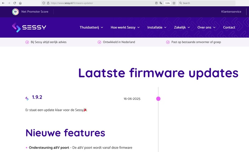

Gameboy schreef op donderdag 10 juli 2025 @ 12:03:
Ik heb versie 1.9.2 nog niet eens ;)
Hoe heb je die update geinstalleerd? Zit je in een test-groep oid?
Uit de Sessy app:
Verbeteringen
Dynamische prijzen - De API voor dynamische prijzen is bijgewerkt. Versie 1 (/api/v1/dynamic/schedule) is nu als verouderd gemarkeerd en wordt in een volgende release verwijderd. Met deze wijziging bereiden we Sessy voor op de kwartierprijzen die enkele aanbieders van dynamische energiecontracten vanaf september zullen invoeren.
Bug fixes
Temperatuurmelding - In firmware 1.9.1 kon het BMS door een configuratiefout soms onterecht uitschakelen op een temperatuurfout. Deze fout is verholpen, waardoor Sessy veel minder vaak wordt uitgeschakeld.
Gebruik je Sessy intensief (bijvoorbeeld voor handel op de onbalansmarkt) of is de omgevingstemperatuur hoog? dan zal Sessy soms alsnog afschakelen, dit is optioneel te voorkomen door de temperatuursafhankelijke vermogens­beperking aan te zetten.
P.S. Onze excuses namens het ontwikkelteam dat deze update langer duurde dan gepland; door vakanties en een andere bug lukte het niet de update eerder vrij te geven.

mgroen81 schreef op donderdag 10 juli 2025 @ 10:34:
Is er iets bekend over update 1.10.0? Er zijn nog geen release notes.
Ik heb deze vanmorgen geïnstalleerd.
Verbeteringen:
Bug fixes:

Overigens... ik vind het (nog steeds!) afwezig zijn van release notes voor de 1.10.0 update echt héél slordig. En sorry maar dan druk ik me nog beheerst uit.
  • Boeryepes
  • Registratie: Januari 2016
Maartentux schreef op vrijdag 11 juli 2025 @ 17:16:
Wat bedoel je met 'afwezig'. Ze staan in de app en ze zijn hierboven ook 2x gedeeld.

Boeryepes schreef op vrijdag 11 juli 2025 @ 18:05:
Ik kijk zelden in de app, want ik gebruik de lokale grafieken. En dus kijk ik op de officiele plek. En daar staan ze nu nog steeds niet...
Afbeeldingslocatie: https://tweakers.net/i/kIUNnENN9QTrVnHF8mTS-hwTRYg=/800x/filters:strip_icc():strip_exif()/f/image/js4KyH6pmnajXmzjFtQxPy64.jpg?f=fotoalbum_large
  • Boeryepes
Maartentux schreef op vrijdag 11 juli 2025 @ 18:36:
Gezien en inderdaad beetje raar dat ie er nog niet tussen staat.

  • Gameboy
  • Laatst online: 21:37
Boeryepes schreef op zondag 13 juli 2025 @ 06:44:
De Sessy app (iOS en Android) die recent gelanceerd is (webapp). In de Notificaties sectie staan de voor jouw Sessy gepushte updates en als je ze opent, worden de release notes getoond.
Alleen als je al aan de beurt bent voor die update, en dat is nog lang niet iedereen.
Het ontbreken van de release-notes op hun eigen dedicated pagina hiervoor vind ik ook een gebrek.
Wellicht is de firmware-pagina-content-beheerder even op vakantie, want een andere fout op die pagina (die ik 1,5 week geleden heb gemeld) is ook nog niet gecorrigeerd ;)

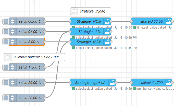

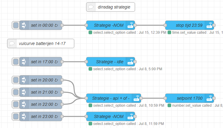

  • vogel6
  • Registratie: Juli 2023
  • Laatst online: 21:05
vogel6
ZOD
Afbeeldingslocatie: https://tweakers.net/i/9I--KGa2flxzhfEzZiznRFDM1bc=/fit-in/4000x4000/filters:no_upscale():strip_exif()/f/image/E7uvG4Qd6xIGtPNFihnKeT2H.png?f=user_large
Afbeeldingslocatie: https://tweakers.net/i/zYDOhW3SA6FF31fv8U6I7RMQM8Q=/800x/filters:strip_exif()/f/image/Ir0KAqz6tt0WyzO9cAi1Pb5y.png?f=fotoalbum_large
gezien er de afgelopen dagen wat vragen voorbij kwamen om te bijladen in de gekope prijzen uren.
Hierbij een mogelijk voorbeeld van bijladen in de goedkope uren als batterijen niet volledig gevuld
worden door de panelen. flow is ingepast in de strategie van vandaag.
het is wel in Node Red, maar werkt voormij prima .
Pv16Wp/WP6kw(th)2*/geen EV-Gas/Grid3*25Amp/Sessy bat.30kw LFP/Dyn,ZP/HA/Node red.

  • vogel6
vogel6
ZOD
Gezien discussie over max. (bij)-vullen van de batterijen tijdens goedkope uren
hierbij een voorbeeld wel in Node Red .
plaatje excel is strategie voor vandaag (gisteravond ingesteld)
Ik werk hoofdzakelijk met Nom/Idle/api-/api+ en epex en tibber allin prijs.
Oranje zijn de targetprijzen voor bepaling voor bijvulling op SOC. tot max.vulling
en voor uurprijs terugleveren.
Met bijkopen hou ik rekening met omzettingsverlies van Ac>Dc>Ac van 83%.
saldo vandaag € -5.44. saldo mnd juli €-166
Vandaag weinig zonprod. 32kw, waardoor veel moest bijkopen om max. te vullen.
in de relatief goedkope uren ,
Bijvullen doe ik bewustmet max laad cap , de reden is dat als er plots veel zon is
deze max opgenomen kan worden in de batterij ,dat is de reden dat ik veel tijd blokken
heb zodat er elk halfuur afgetast wordt op de SOC op bijkopen zinvol is.
Ik hou geen rekening met afschrijving (na betaling heb ik ze gelijk afgeschreven).
Nu proberen terug te verdienen ,hopelijk gaat dat lukken maar alleen in totale
energie plaatje van woning en met veel hobby aandacht. het gaat niet vanzelf elke dag
weer inschatten en inspelen op nw- uitdagingen na 2026 als saldering wegvalt.
Afbeeldingslocatie: https://tweakers.net/i/tpIOkbNWtcaxyzRDH8edr-FHTxo=/800x/filters:strip_exif()/f/image/acmZYHlBru1VYgr23BsLmSfc.png?f=fotoalbum_large
Afbeeldingslocatie: https://tweakers.net/i/OjQSDPDYjx9dt9iTMf62VdCi9Ao=/800x/filters:strip_exif()/f/image/wiEjMwWxynK7peHVkZQdBQux.png?f=fotoalbum_large
Afbeeldingslocatie: https://tweakers.net/i/bc15CpHuYkTlC9O5ZWMdAL3hwrw=/fit-in/4000x4000/filters:no_upscale():strip_exif()/f/image/cSyVZ8s1rGD8A7mB5MLblnx3.png?f=user_large
Afbeeldingslocatie: https://tweakers.net/i/sAmEL7ietFjMTCspJ8qEyyHyZoM=/fit-in/4000x4000/filters:no_upscale():strip_exif()/f/image/aBODO7i9JfvcDJY9qU7T5XYC.png?f=user_large
Afbeeldingslocatie: https://tweakers.net/i/GLjYHfNHNI67Kv8zK098qn0rBD8=/800x/filters:strip_exif()/f/image/XBKbFqpAVqRicTJjg9Dtz2SY.png?f=fotoalbum_large
Afbeeldingslocatie: https://tweakers.net/i/bfrr9jZ7OD0-7vOv7oGISWW_Op4=/fit-in/4000x4000/filters:no_upscale():strip_exif()/f/image/uowJZfbPIW3kSiI3mo4qV12M.png?f=user_large

  • Xieoxer
  • Laatst online: 20-10 15:56
vogel6 schreef op vrijdag 18 juli 2025 @ 23:56:
Nu proberen terug terug te verdienen ,hopelijk gaat dat lukken maar alleen in totale
Ik zie regelmatig mensen zoals jouw met een schema. Zou je mij kunnen vertellen waar dit schema vandaan komt?
  • rene037
  • Laatst online: 17-10 14:58
rene037
Homey, SmartEVSE, Sessy
Dat is van node-red, daarmee kun je van alles besturen. Werkt op alle gangbare operating systems.
Als je eraan begint raak je verslaafd.
Je kunt er ook dashboards mee maken.
Voor een ieder: kies dashboard v2.0, het std dashboard is depricated.
Www.node-red.org

Afbeeldingslocatie: https://tweakers.net/i/KtBG3t0pV-piNK3wkQrOZ_kRvOA=/fit-in/4000x4000/filters:no_upscale():strip_exif()/f/image/C2XjtTzIUCZnzPK4Tw3qpnna.png?f=user_large
strategie voor vandaag ook gebruikmakend van bijvulschema batterijen.
alle flow's werken dus AUTO -Local maar de bijvulregeling werkt AUTO-Remote.
