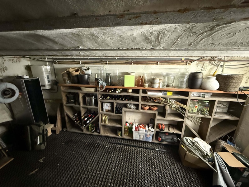

Ik wil graag een Sessy laten aansluiten, en het liefst plaats ik het in de kelder. Daar hangt ook de omvormer (SolarEdge), zie de foto in de hoek links. Ik kan voldoende plek maken om de Sessy te laten hangen.
Het is een kelder van een huis uit 1911, en er liggen schelpen om evt. vocht tegen te houden. Ik heb de vochtigheid niet getest, maar het voelt wel wat klammer daar. Zou het een probleem zijn om de Sessy daar in de kelder aan de muur te hangen, aangezien het een batterij is? Of is het totaal niet geschikt die plek...

SuperCrisz schreef op woensdag 21 mei 2025 @ 23:40:
De meeste elektronica houdt niet zo van vocht, maar Sessy is daar niet een speciale uitzondering in. Dus als je SolarEdge daar hangt dan kan een Sessy ook wel. Waar batterijen/accus wel bezwaar tegen maken is vorst, maar dat zal bij jou niet kunnen vriezen ga ik vanuit.
Je zou er natuurlijk ook een hygrometer kunnen hangen, dan weet je iets meer.
  • rene037
  • Laatst online: 30-10 13:00
rene037
Homey, SmartEVSE, Sessy
Beetje simpele conclusie 'als de solaredge er hangt....'.
Je kunt ook zeggen 'als de solaredge door oxidatie vroeg aan zijn eind komt, geldt dat ook voor de sessy'. Maar ik weet niet welke ip-klasse ze hebben. Sommige omvormers kun je buiten hangen, sessy niet. Dus ff in doc kijken.
Meestal staat er ergens in de specificaties wat de luchtvochtigheid range is.. dat staat niet in de specsheet van Sessy. Misschien kun je deze vraag daarom het beste even aan Sessy zelf vragen.

DJP! schreef op donderdag 22 mei 2025 @ 08:29:
Sessie installatiehandleiding sectie 4.3.1: De luchtvochtigheid is onder de 90%.
https://www.sessy.nl/wp-c...dleiding-Sessy-082024.pdf

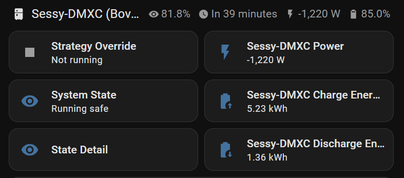

Ik heb een time remaining sensor gemaakt om een indruk te hebben wanneer de accu vol of leeg is ongeveer. Hierdoor weet ik wanneer ik weer de EV kan gaan laden oid.
Afbeeldingslocatie: https://tweakers.net/i/6gjywbpKoPlVXz6RWFxNFzpyz1U=/fit-in/4000x4000/filters:no_upscale():strip_exif()/f/image/eYFdtqPkvUBHT1d5JlRHZo6R.png?f=user_large
Ik heb een helper template sensor aangemaakt om de SOC om te zetten in kWh.
{{(int(states('sensor.sessy_dmxc_state_of_charge')) / 100 * 5.376) | round(1)}}
En voeg dit toe aan je configuration.yaml van HA en pas even de sensoren aan jouw sessy naam.
24
25
template:
  - triggers:
      - trigger: time_pattern
        minutes: /1
    sensor:
      - name: "Sessy-DMXC Remaining Time"
        unique_id: sessy-dmxc_remaining_time
        state: >
            {% if states('sensor.sessy_dmxc_state_of_charge') | int < 100 and states('sensor.sessy_dmxc_charge_power') | int > 100  %}
            {% set minutes = (((5.5 - float(states('sensor.sessy_dmxc_capacity'))) * 1000) / int(states('sensor.sessy_dmxc_charge_power'))*60) | round(0) %}
            {{ now() + timedelta(minutes=(minutes)) }}
            {% endif %}
            {% if states('sensor.sessy_dmxc_state_of_charge') | int > 0 and states('sensor.sessy_dmxc_discharge_power') | int > 50  %}
            {% set minutes = (((float(states('sensor.sessy_dmxc_capacity'))) * 1000) / int(states('sensor.sessy_dmxc_discharge_power'))*60) | round(0) %}
            {% endif %}
        device_class: "Timestamp"
    conditions:
      - or:
          - condition: numeric_state
            entity_id: "sensor.sessy_dmxc_power"
            above: 50
            below: 50
Ik heb ook geprobeerd iets te maken om de efficientie te bepalen van de laad en ontlaad cycli maar dat heeft nog even nodig. Ik weet namelijk nog niet wat ik moet maken van de huidige 15% of meer verlies(laad+ontlaad)
Nog meer slimme inzichten? Laadcycli en SOH op termijn?

Trouwens, gisteren viel mijn P1 datastream weer uit op het moment dat ik HA opendeed. Het haperde even en 50 minuten later werd weer stabiel, zie afbeelding. Zou het aan mijn RasPi 4 kunnen liggen? Max CPU of zo iets?
Afbeeldingslocatie: https://tweakers.net/i/WoVehMBFiytmHdbtTPEgF7UcJHw=/fit-in/4920x3264/filters:max_bytes(3145728):no_upscale():strip_icc():strip_exif()/f/image/PUwZGj728plRyux6c8cNo183.jpg?f=user_large
[ Voor 4% gewijzigd door Simplastic op 26-05-2025 11:38 ]

Meerdere Sessy gebruikers hebben gemerkt dat het (ont)laden wordt gestopt met een foutmelding dat de cellen te warm zijn (de batterij is te warm): https://forum.sessy.nl/se...onden/accupakket-te-warm/
Sessy zou er mee bezig zijn, omdat dit in één keer bij meerdere mensen optreedt, waar het eerder niet gebeurde. Maar het onderliggende probleem is dat de batterijen warm worden en geen actieve koeling hebben. Sessy heeft mij bevestigd dat de ventilatie alleen werkt voor de inverter, en niet voor de batterijen. De omgevingstemperatuur is ok, maar de batterijen raken niet snel genoeg hun warmte kwijt wanneer er op vol vermogen wordt geladen of ontladen gedurende langere tijd (half uur/uur).
Mijn vraag: heeft iemand een goed, praktisch uitvoerbaar idee, om een luchtstroom langs de batterijen te leiden, zodat die actiever gekoeld worden? Ergens een extra ventilator plaatsen wellicht? Of een heatsink op de Sessy kast plaatsen, zou dat zinvol zijn?
