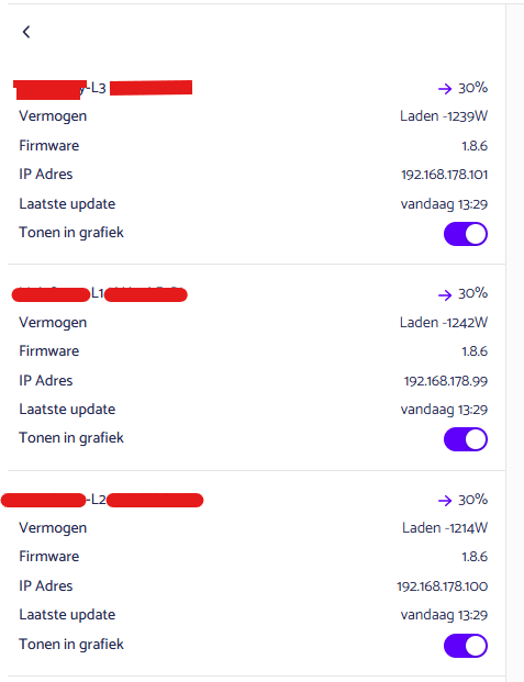

timgeelen schreef op woensdag 9 april 2025 @ 12:37:
Onderstaand 2 screenshots, lijk echt of de laad capaciteit begrensd is op totaal 1,3kwh, hij laadt ook maar 650kwh per accu, dit zou toch veel meer moeten zijn als ik op dat moment 6 kWh opwek?
Screenshots zijn allemaal op hetzelfde moment gemaakt.
Zijn ze wel op verschillende fases aangesloten? Er gaat nog wel eens wat mis op dat gebied. Soms onwetendheid, soms om kosten te besparen...

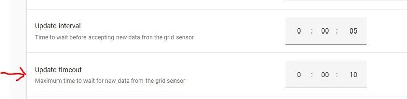

@PimDoos Wat doet deze parameter in de blueprint precies (als er geen data komt van de grid sensor)?
Afbeeldingslocatie: https://tweakers.net/i/WQRm63jgkFC9KUNEysWmDhERcS8=/800x/filters:strip_icc():strip_exif()/f/image/551bL8xuQ7Zx4incpQN5XnqH.jpg?f=fotoalbum_large

  • timgeelen
  • Laatst online: 06-05 09:41
Maartentux schreef op vrijdag 11 april 2025 @ 14:18:
Huh? Nou, nee. De installatieautomaat zou het beperken tot 2*16*230 = 2*3680 = 7360W. Maar elke Sessy kan slechts max. laden met 2200W, dus samen is dat 4400W.
Kijk even naar je ingestelde maxima en maximaal ventilatorniveau, misschien beperken die het.
Het was al opgelost, het geluidsniveau stond op het laagst. Deze heb ik op het hoogst gezet en accu’s laden nu wel op juiste waardes

Bapper schreef op vrijdag 11 april 2025 @ 08:20:
Dit is de tijd dat de automation wacht op response van de grid sensor voordat een nieuwe berekening wordt gemaakt. Dus als er binnen die tijd geen nieuwe data binnenkomt, wordt de oude data nogmaals gebruikt om een nieuwe berekening te maken.
Deze parameter wordt in de huidige versie voor HA 2025.05 niet echt meer gebruikt en haal ik er waarschijnlijk binnenkort uit.

Gisteren zijn de drie Sessy's geinstalleerd. Nu op ECO modus gezet en zojuist begon het laden. In ECO modus ingesteld 4 uur laden met 1500 W. In onderstaand plaatje zijn 2 Sessy's aan het laden en 1 aan het ontladen. Is dat normaal?
Afbeeldingslocatie: https://tweakers.net/i/_WcNc59iadRVSsN6K4xc0Sw9x90=/fit-in/4000x4000/filters:no_upscale():strip_exif()/f/image/5KmDxgftRA7wk3VwPFwBTI4U.png?f=user_large
Aangezien ik nu zie dat het laad percentage toeneemt EN dat ik in de HomeWizard P1 meter zie dat hij aan het laden is, concludeer ik alvast dat hier iets niet goed is. Maar wat? Wordt dit mijn eerste helpdesk ticket?

MajaMestreech schreef op woensdag 16 april 2025 @ 12:57:
met de myhomebattery app kun je (als je op je eigen wifi netwerk zit) realtime zien wat de Sessy's doen en in welke modes ze draaien.
Misschien dat 1 van de Sessy's niet in ECO modes staat ofzo.

  • MajaMestreech
  • Registratie: Februari 2022
DJP! schreef op woensdag 16 april 2025 @ 13:22:
Bedankt voor de tip voor de My Home Battary app. Daarmee kon ik al veel meer zien en dus ook dat Sessy nummer 2 niet op L2 maar ook op L1 is geconfigureerd. Daarna de webinterface van de dongel Sessy 2 ingelogd en de fase selector naar Zwart - 2 gewijzigd. Foutje van de installateur.

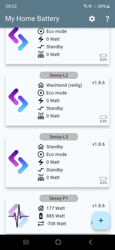

  • MajaMestreech
Yes nu ziet het er beter uit in de volgende ECO modus laad sessie.
Wat mij opvalt in zowel de ECO modus laden als via de My Home Battery app en dan in API modus laden zetten dat het laad vermogen niet boven de 1250 W komt. Ik heb overal ingesteld maximaal laden 2200 W. De geluidsregelaar staat op maximaal. Er is nog genoeg vermogen beschikbaar op iedere fase. Enig idee? Welke test kan ik anders doen om het maximaal laden en ontladen te testen?

MajaMestreech schreef op donderdag 17 april 2025 @ 13:48:
Tot slot: Hoe kan ik in bovenstaande overzicht van de portal de volgorde wijzigen naar L1-L2-L3 van boven naar beneden?
Ga eerst eens in MyHome battery alles op max zetten. Dus in jou geval 3x. Dan moet hij tegen de 2200 watt aan gaan laden.Afbeeldingslocatie: https://tweakers.net/i/w0X1PkBbgwKgM7qD8zjoSeI6SCs=/x800/filters:strip_icc():strip_exif()/f/image/G2g1v5okZwCTXNARpOInTcHP.jpg?f=fotoalbum_large

Klopt dit?
Afbeeldingslocatie: https://tweakers.net/i/JHVZfiGBBb35MsuZyWwy-O_Xru4=/x800/filters:strip_icc():strip_exif()/f/image/qMhQg9GSdk97oDuJJahQPK3N.jpg?f=fotoalbum_large

@PimDoos Ik heb opnieuw de xom PimDoos/sessy-xom.yaml gedownload. Hierna de automation weggegooid en opnieuw ingesteld en gesaved, Bij mij begonnen beide sessys om en om te laden.. Mis ik iets of doe ik iets mis? Ik zit op HA 2025.4.3
Laden gaat overigens wel goed. Het ontladen lijkt mis te gaan. Om en om schieten ze naar -500 en naar 0 etc

Hoe heb je de automation settings staan? Klinkt alsof jouw priority offset iedere iteratie wijzigt.
