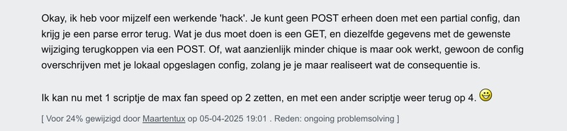

Okay, ik heb voor mijzelf een werkende 'hack'. Je kunt geen POST erheen doen met een partial config, dan krijg je een parse error terug. Wat je dus moet doen is een GET, en diezelfde gegevens met de gewenste wijziging terugkoppen via een POST. Of, wat aanzienlijk minder chique is maar ook werkt, gewoon de config overschrijven met je lokaal opgeslagen config, zolang je je maar realiseert wat de consequentie is.
Ik kan nu met 1 scriptje de max fan speed op 2 zetten, en met een ander scriptje weer terug op 4. :*)

Doe een GET met /api/v1/system/settings, je krijgt dan alle settings in json en direct daarna een POST met het hele settings json blok, waarin je de waarden hebt aangepast die je wilt aanpassen. Het punt is dat je altijd alle waarden moet meegeven in de POST.
  • Maartentux
  • Registratie: Juli 2024
  • Laatst online: 15:21
Hielko1 schreef op zondag 6 april 2025 @ 11:44:
Precies DIT ^^^ ja. Dank voor de kort en bondige samenvatting, dat gaat jou beter af dan mij zo te lezen. :)
