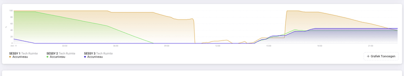

Op dit moment is er in mijn wijk een geplande stroom storing... Via een omkeerschakelaar (Hager SFT240) heb ik een Victron Phoenix 800 aangesloten op wat groepen om de boel in de lucht te houden.
Afbeeldingslocatie: https://tweakers.net/i/SLCUPwGIEiK5b31Bw5IPQRvFU5o=/fit-in/4000x4000/filters:no_upscale():strip_exif()/f/image/jtRNbH1Rk0LDdQHdw6o9T5QZ.png?f=user_large
De apparatuur in de keuken doet het niet, maar ik heb wel verlichting, en internet :D.
Nu alleen nog koffie...

  • DJP!
  • Laatst online: 20:20
DJP!
Ik heb geregeld dat de Sessy's bij 15% SoC naar idle gaan. Ben alleen nog even aan het nadenken hoe dit met de aansturing van FrankEnergie geregeld kan worden. Je kan namelijk niet domweg de complete aansturing stoppen want opladen moet nog wel kunnen.
15% is rond de 2,25 kWh (3 Sessy's) daar moet ik 6 uur van kunnen draaien...

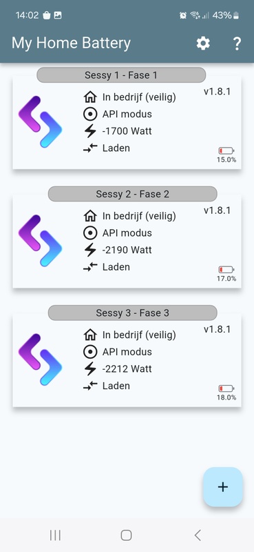

Ik heb een vraag. Ik zie dat 1 van de Sessy's niet meer kan laden dan max 1700 watt.
Vanmorgen stond een andere op storing.
Heb alles spanning gsloos gemaakt en opgestart. Alles werkte weer, maar percentage van de accu's was naar 0 gereset. Wie heeft dat ook eens gehad?. Laadt ze nu max vol. Kijken of ze weer op 100% komen. Maar blijft vreemd dat andere 2 met 2200watt laden en de andere met 1700watt.
Afbeeldingslocatie: https://tweakers.net/i/WGppL3X7ZtczoRUJ8KuA1RTE2S4=/x800/filters:strip_icc():strip_exif()/f/image/qAQRABjQRgr6LGaiFp6J1556.jpg?f=fotoalbum_large
[ Voor 66% gewijzigd door Leoniq op 26-02-2025 14:04 ]

@Leoniq
Hoe staan de instellingen van Sessy 1 ?
Afbeeldingslocatie: https://tweakers.net/i/hUyTARGcSOapNM64Jf-0SwIv8Hk=/x800/filters:strip_exif()/f/image/wBpNw1kq5CKxyOJQshB0xNu7.png?f=fotoalbum_large

Maar in de portal staat dit zelfde als bij jou.
1 sessy is nu vol en naar 100% gegaan.
Had sessy gebeld en was bezig uit te leggen. Maar verbinding was ineens weg. Wellicht dat het straks werkt???.
P.s: ik heb de CT dongle van Sessy.
Update
Afbeeldingslocatie: https://tweakers.net/i/ymXxGwj2T0PDYc7ofvOqRBPG8S4=/x800/filters:strip_icc():strip_exif()/f/image/POh7BMwPFGRnwnc6G70otr0d.jpg?f=fotoalbum_large
[ Voor 142% gewijzigd door Leoniq op 26-02-2025 16:19 ]

Het probleem is nu opgelost. Wat heb ik gedaan. De portal gebruik ik nooit. Nu heb ik daar de slider van het laden/ontladen op 1700 laden gezet en daarna op 2200watt laden. Toen was het euvel verdwenen. Ook het uitroep teken was weg. Hoe wat en waarom is me een raadsel. Sessy kon me niet verder helpen daar ze geen toegang konden krijgen voor de fout melding uit te kunnen lezen. Lag aan hun zelf. Maar kortom. Het werkt weer. 😄😄

@Leoniq Volgens mij slaat de Sessy 1x per zoveel tijd de SoC op in het geheugen. Bij een onverwachte restart gaat die weer terug na de laatste keer dat de SoC is opgeslagen. Als je bijvoorbeeld een firmware update draait slaat die eerst de SoC op voordat die die de update installeert.

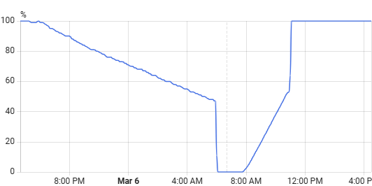

Terugkomend op de update. Ik heb nooit problemen met de de gehad! Tot nu dan.
Dit is onmogelijk :
Afbeeldingslocatie: https://tweakers.net/i/FASAMW3znWoCmibEiil8NRR10eI=/232x232/filters:strip_icc():strip_exif()/f/image/YSX9AM0mSzq9sn8VzaUn8RRC.jpg?f=fotoalbum_tileAfbeeldingslocatie: https://tweakers.net/i/AIkfbmHVJSbqGEeKRMsiEcWZgTw=/232x232/filters:strip_icc():strip_exif()/f/image/91lRdyDAyOgz3o0MT7iPUyvs.jpg?f=fotoalbum_tile
Overigens maar bij 1 van de 2!
Nog een keer de update gepush om te kijken wat er gebeurt maar dat maakt niet uit
Wel benieuwd of hij straks met laden weer terug sprinkt gezien die dan zou moeten merken dat hij toch wel vol zit!

Albert-JanB schreef op donderdag 6 maart 2025 @ 07:43:
Ik heb vannacht opnieuw een storing in de (ont)ladingstoestand van een Sessy. Deze heeft firmware update 1.8.5 gisteren gekregen.
kun je een plaatje laten zien?
Pv16Wp/WP6kw(th)2*/geen EV-Gas/Grid3*25Amp/Sessy bat.30kw LFP/Dyn,ZP/HA/Node red.
  • Twan_V
  • Laatst online: 21-02 18:06
Albert-JanB schreef op donderdag 6 maart 2025 @ 08:46:
Ik weet dat het probleem bekend is en er aan gewerkt wordt, maar update 1.8.5 beta was juist bedoeld als fix.
1.8.5 lost dat probleem niet op, er was een hypothese dat de vermogenschommeling van oude Sessy's sterk gerelateerd was aan de SoC sprongen. Echter zijn er ook situaties waarbij dat niet zo is. Daarom is er gisteren een melding in de portal geplaatst:
In firmware 1.8.4 hebben we de berekening van het batterijpercentage flink verbeterd. 🎉 Dit betekent dat afwijkingen grotendeels verholpen zouden moeten zijn. Toch kan het in sommige gevallen nog gebeuren dat een volle of lege batterij niet helemaal correct wordt gedetecteerd. Dit is gelukkig niet schadelijk voor Sessy, maar kan wel zorgen voor een wat vreemde grafiek.
We zijn druk bezig met een definitieve oplossing, die je kunt verwachten in firmware 1.8.6. Bedankt voor je geduld en vertrouwen! 🙌
1.8.6 zou dat probleem wèl moeten oplossen, die willen we vandaag naar Alpha zetten en begin volgende week naar beta.
  • vogel6
  • Registratie: Juli 2023
  • Laatst online: 19:52
vogel6
ZOD
Afbeeldingslocatie: https://tweakers.net/i/G-b997awQAlT-A4USI2aZfkeWec=/fit-in/4000x4000/filters:no_upscale():strip_exif()/f/image/Nwe4T0lAxj0XZYGQQB2XZpnb.png?f=user_large
sinds gisteren 5-3 25 1.8.5update is nog kort
1.8.4 pijl SOC is het probleem ,het is willigkeurig dan 0-100% stop of start soms op 60%
wat wel opvalt dat de spraed groter op NOM is geworden is soms 0-50% zie grafiek dit was ook in 1.8.4 maar in 1.8.1 was de spread +- 15%
tot zover ervaring 1.8.5
[ Voor 10% gewijzigd door vogel6 op 06-03-2025 10:44 ]

Ook bij mij 1 van de 3 accu's in eens leeg en met laden ook in eens weer vol.
Afbeeldingslocatie: https://tweakers.net/i/JCiLiPmtRWy1Fq-c5AzCrsz5pOQ=/800x/filters:strip_exif()/f/image/RJqZ8Lw4tt87kmHX2unNFg5Z.png?f=fotoalbum_large
Wachten is op een nieuwe update. (word aan gewerkt)
