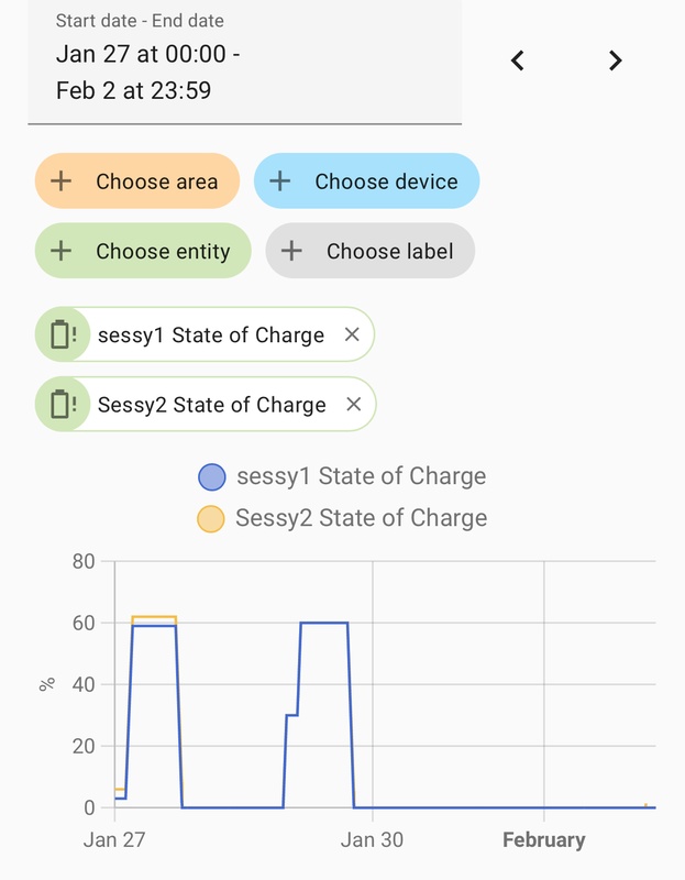

Ottie schreef op dinsdag 28 januari 2025 @ 09:00:
Ik krijg sinds gistermiddag 12u geen updates meer in de tabel sessy vermogen en zonnepanelen vermogen. Hebben meer mensen hier last van?
De tabelen voor verbruiksmeter en totaal huisvermogen worden nog wel geupdate.
Aan het verbruik te zien werkt de batterij verder nog wel.\
Bedoel je dat deze lijn niet meer verder loopt?
(Dit is een screenshot gemaakt enkele momenten geleden, het toon de dag van gisteren.) Dat lijkt hier ook zo te zijn.
Persoonlijk zou ik het in een korte email aan de leverancier melden. Dan heb je het maar vastgelegd.
Was me vanmorgen ook opgevallen, heb het gemeld en het is voor mij in iedergeval al opgelost :)
ps gefeliciteerd met je verjaardag!

@tcw82 Dat is inderdaad precies wat ik ook zag.
@DJP! ik zie dat het "probleem" bij mij nu ook is opgelost. Dank je.
[ Voor 31% gewijzigd door Ottie op 28-01-2025 14:21 ]

Ottie schreef op dinsdag 28 januari 2025 @ 14:20:
Het is inderdaad nu weer een platte lijn die doorlopend is.

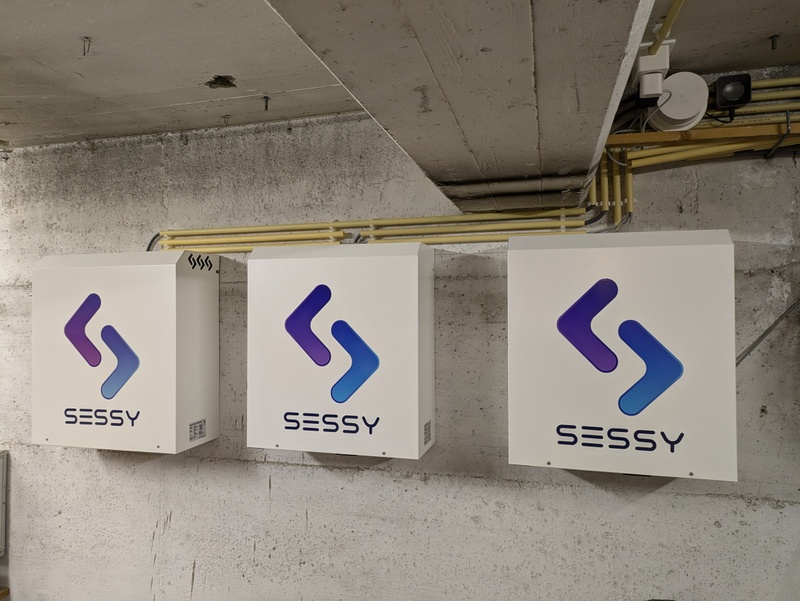

En toen waren het er drie... ;)
Afbeeldingslocatie: https://tweakers.net/i/gis-BDzwvxjKk3cDHdsta_VInGc=/800x/filters:strip_icc():strip_exif()/f/image/wkpDOr0UuNdbiIWhtgw2nnLM.jpg?f=fotoalbum_large
Gisteren heb ik mijn derde Sessy mogen ophalen bij Charged en heb m bij thuiskomst meteen geinstalleerd.
Even het schuifje van Frank Energie uit en weer aan en hij staat er meteen bij in de Frank app, dus nummer drie is al volledig in bedrijf.
Al met al een behoorlijk goede plug and play experience :)

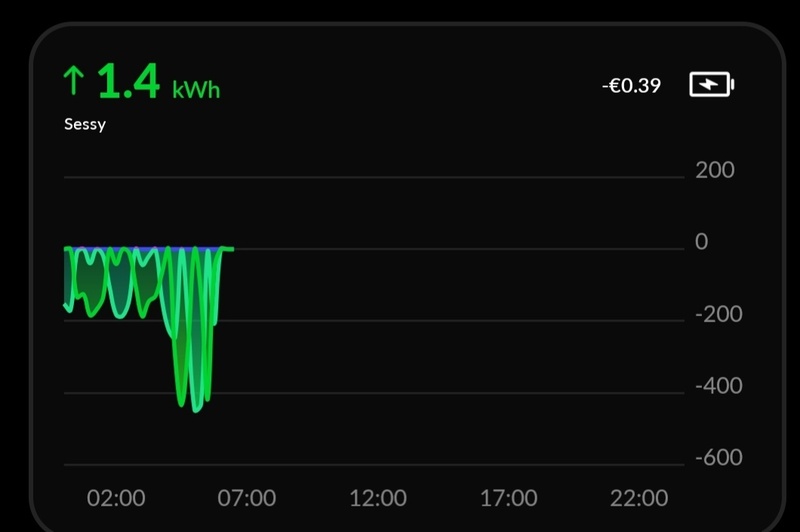

FFW schreef op donderdag 30 januari 2025 @ 12:27:
Hier een negative ervaring met Sessy die ik toch wil delen. Ik heb dit muurkastje ongeveer een jaar geleden gekocht. Hij schakelt zichzelf te vaak uit waardoor de SOC op 0% blijft, hij laadt niet bij, hij ontlaadt ook niet. De Sessy is al vervangen door een nieuwe. Het probleem blijft terugkeren.
Als je eens begint met de my Home battery app. Daar wat ervaring mee opdoet. Want met dyntar en de instellingen voor de sessy etc moet je wel eerst weten hoe en of wat. Niet degenererend bedoelt. Maar het is wat ingewikkelder dan alleen aanzetten en dan niks meer hoeven te doen.

Dit is de SOC van mijn 2 Sessy’s van deze week:
Afbeeldingslocatie: https://tweakers.net/i/8ehSWjfxbRTnurpFt-fiHsISf44=/x800/filters:strip_icc():strip_exif()/f/image/PCqLm17LZLmCT9AfZWVdv7Hf.jpg?f=fotoalbum_large
Dat is teleurstellend, slechts 2x in aktie gekomen deze week en niet eens helemaal naar 100% gegaan. Maar ja, het laadschema klopte wel. Meer mogelijkheden om winstgevend te handelen waren er niet

  • andrewfile
  • Laatst online: 18-11-2025
Tazzios schreef op woensdag 12 februari 2025 @ 10:55:
@andrewfile waar de stroom vandaan komt is niet relevant* alleen de stroomprijs.
Voorbeeld: direct verkopen voor 25 cent of opslaan in de Sessy en dan later verkopen voor 28 cent.Dit kan niet uit i.v.m. omzetverliezen en afschrijving.
*zolang we nog mogen salderen en je niet meer teruglevert dan afneemt.
Als we vorige week als voorbeeld nemen. Homewizard geeft dit aan:

Hier ook een derde Sessy geplaatst, wat een verschil met de eerdere modellen! Mijn andere Sessy's waren van de eerste batches wat een verschil!
Met de kap erop lijkt de nieuwe Sessy ietsje groter maar als je de binnenkant ziet dan lijken ze niet eens op elkaar. Volgens mij is zo'n beetje de hele binnen kant door ontwikkeld. Een van de grootste verbeteringen is volgens mij wel dat de batterijen in losse packs zitten die je er in moet hangen. Dit zorgt ervoor dat je een Sessy nu in je eentje kan ophangen zonder je rug te slopen :)
Ook merk je dat de airflow flink verbeterd is, in vergelijking met de eerste modellen is dit model echt een stuk stiller!
Nu maar eens de 48VDC in gebruik gaan nemen met een Victron Phoenix omvormer voor een noodstroom oplossing :D

Afbeeldingslocatie: https://tweakers.net/i/VL_QytPBvvoLYCFFkqVmfewlS3M=/234x176/filters:gifsicle():strip_exif()/f/image/zM786B8OKsVVwA6YzU6fnnk4.gif?f=fotoalbum_medium
vs
Afbeeldingslocatie: https://tweakers.net/i/ZmgBkhryGo_cJtsyS64zHnpYe24=/234x176/filters:strip_icc():strip_exif()/f/image/bkHrprs6P1NIn7wqP7eyI7M7.jpg?f=fotoalbum_medium
Ook maar eens even aan het klussen geweest!
Afbeeldingslocatie: https://tweakers.net/i/9LODoQU8XQ-6OaMXYbGtNVaADq0=/234x176/filters:strip_icc():strip_exif()/f/image/MPxn8Zs3MNMz4rE6VPf9cjeN.jpg?f=fotoalbum_medium
Drie Sessy's via diodes aangesloten op een Victron Phoenix 800VA omvormer. Volgende stap is om de Victron naar de meterkast te bedraden. In de meterkast komt dan voor de groepen waar de koelkast, diepvries, het netwerk en wat verlichting op zitten een omkeerschakelaar zodat ik in geval van een stroomstoring handmatig die schakelaar kan bedienen en die groep van elektriciteit te voorzien.

Ik zit nog altijd met een zeer vervelende bug ontstaan in fw 1.7.5 die werd opgelost in 1.7.6, maar weer terug kwam in 1.8.1.
De output/input is daardoor bijzonder instabiel, schommelt alle kanten op. Gaat laden wanneer hij in ontladen staat via vaste setpoint. Ik zie liever dat zulke bugs eerst worden opgelost voordat er nieuwe features geintroduceerd worden. In deze dure wintermaanden kost dit gewoon centen :(

Lijkt wel een copy paste van mijn ervaring. Meegstuurded data uit home-assistant die het probleem zeer duidelijk weergeeft werd niet (h)erkend, in de portal is geen probleem te zien was de reactie, zonder enige verdere uitleg.
Afbeeldingslocatie: https://tweakers.net/i/-V_eM1lwxQVSGOTVvl1Q95ATdtA=/800x/filters:strip_exif()/f/image/MPu3Kgv9kkk21PtcYT1UUQ0d.png?f=fotoalbum_large
Duidelijk was ook dat de betreffende medewerker geen enkele moeite deed om zich in te lezen in het zeer gedetailleerde mailverkeer van oktober 2024, wat ik meermaals wel heb verzocht. Na mijn mail met uitleg over het opladen terwijl de sessy moet ontladen, hevig schommelen bij stabiel setpoint e.d. kreeg ik als antwoord dat het "klopt dat er issues zijn met de SOC". Toen voelde ik de bui al hangen...
Na 14 dagen heen en weer mailen:
"Wij hebben een soortgelijk geval gevonden in onze database en hebben deze gerapporteerd aan het DEV-team. Het heeft dus de aandacht."
Helaas na herhaaldelijk en specifiek vragen of het een hardware-probleem kan zijn nog steeds geen antwoord. Vraag wordt vakkundig en voor 100% genegeerd.
Daar moet je het dan maar mee doen.

Sinds enkele maanden geeft een Sessy aan hoeveel kWh's er geladen en ontladen zijn. Zelf had ik al een kWh meter geplaatst voordat deze mogelijkheid er was, De getallen komen netjes over een en zeker voor het bereken van de RTE komen de getallen het zelfde uit.
Als je er geen heel bijzondere reden voor hebt is het niet noodzakelijk een kWh meter te plaatseen.
Onderstaand plaatje komt uit " My Home Battery " App

Sinds een weekje nu een nieuwe Sessy naast de twee oudere Sessy's hangen. Die nieuwe is echt een stuk stiller! Nu al een paar keer moeten checken of de nieuwe het wel deed want ik hoor hem niet als ze alle drie aan het opladen zijn :D
