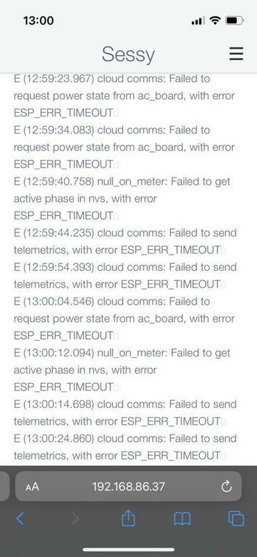

  • KoQuest
  • Registratie: Juni 2022
  • Laatst online: 24-10 17:18
psdata schreef op maandag 17 april 2023 @ 09:42:
Als dit you bevinding is wellicht toch neer leggen bij Sessy zelf.
Met wat screen shots en dergelijke er bij.
Zullen dit dan zeker op pakken
Zekers, psdata, eerder vorige week al zo gedaan, en afgelopen vrijdag overleg. Twan via msteams gesproken en mee laten kijken.
Toen leek het opgelost. Maar werd gemixed met onzekerheden over laatste versies van firmware. Hij had iets op donderdag gepushed waardoor mijn instellingen overal verdwenen waren. Daarom toen 'vermoedelijk' opgelost.
Blijkt hoogstwaarschijnlijk niet zo te zijn.
Ben nu op mn werk dus kan niet echt ingrijpen op de accu's zelf...door er eentje stop te zetten waardoor de ander kans krijgt goed op te laden. Nu 15%...
Als zometeen de zon echt gaat schijnen stabiliseert eea wel.

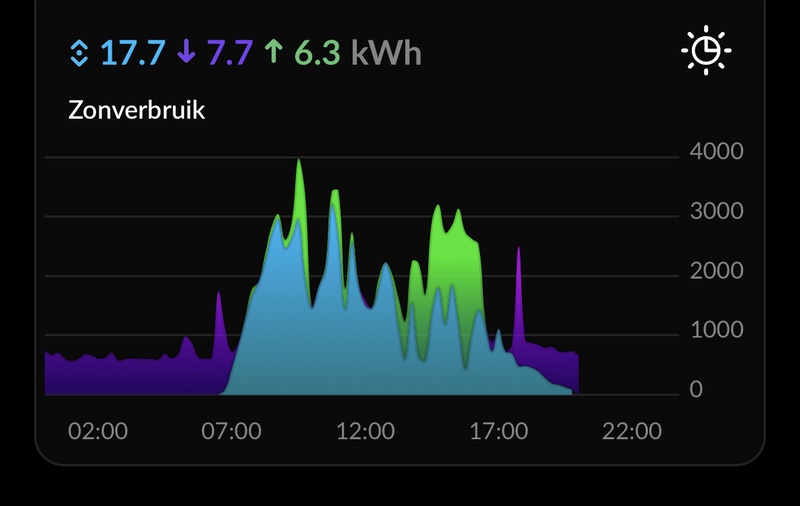

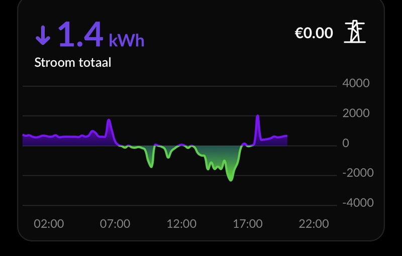

Newby hier..Gisteren is mijn Sessy geïnstalleerd.
Het valt me op dat gegevens nog niet gestuurd worden naar https://portal.sessy.nl Moet daar nog iets extra's voor gebeuren?
En is er iets van een backlog/wishlist voor aanpassingen?
Wat ik zie is dat bij NOM er geprobeerd wordt om de 0-lijn vast te houden, maar exact 0 is onmogelijk.
Nu verbruik is standaard op een dag 6 kWh en lever ik op betere dagen 15 kWh van de zonnepanelen.
Gunstiger is dus, als er stroom van de zon komt, om op bijv. -100 te mikken en niet op de 0 lijn.
En zou het voor de accu niet beter zijn om tot tussen de 10%-90% te blijven ipv volledige op en ontlading? of zit dat al ingebakken in het systeem?

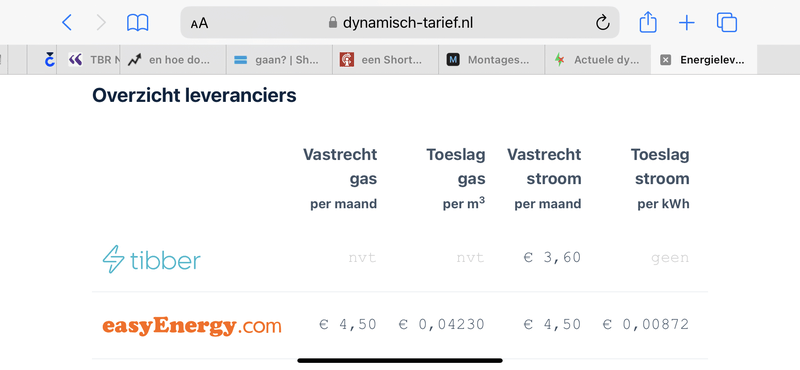

Ik zag toevallig van de week een overzicht met de kosten van een paar aanbieders. Misschien wel handig om hier te delen voor degene die over willen stappen
Afbeeldingslocatie: https://tweakers.net/i/J6ujfg2xMJHaiphpHEHnIriB5xQ=/800x/filters:strip_exif()/f/image/aPXDng3d1ENvlZpokPiLWDkp.png?f=fotoalbum_large
Afbeeldingslocatie: https://tweakers.net/i/dRGhtmHPRbHOtsnA0fb7vsyP3H0=/800x/filters:strip_exif()/f/image/qsnIKHToRtCCO5NGp0qG9s5m.png?f=fotoalbum_large

Ik heb sinds afgelopen vrijdag 2 Sessys hangen maar ze werken op zijn zachts gezegd nogal vreemd:Afbeeldingslocatie: https://tweakers.net/i/qqmL7RJhGfTzO9D-I-fhoik9XSo=/x800/filters:strip_exif()/f/image/Kxw7XBBgTpSMEndIXN5G8UPF.png?f=fotoalbum_large
Afbeeldingslocatie: https://tweakers.net/i/GFLim7vpgv_V-JYzDnUh8IB0-yY=/x800/filters:strip_exif()/f/image/iDPrSMYIx0nKMdc4EeAQ3O36.png?f=fotoalbum_large
Afbeeldingslocatie: https://tweakers.net/i/Cs2xvId8M7VHXogyeaNB6qaBx9o=/800x/filters:strip_icc():strip_exif()/f/image/yPkAF07ZrTk9gh7yKpBoegi4.jpg?f=fotoalbum_large
Afbeeldingslocatie: https://tweakers.net/i/DwYx3bjFTZvOk2-nh1S7QDgYK-0=/800x/filters:strip_icc():strip_exif()/f/image/82OK89MrZzMJUQPsRV95iEuK.jpg?f=fotoalbum_large
  • Mike70
  • Laatst online: 12:35
Mike70
5495 Wp + ZB + Pellet-cv
RS83 schreef op dinsdag 18 april 2023 @ 20:23:
Ik heb sinds afgelopen vrijdag 2 Sessys hangen maar ze werken op zijn zachts gezegd nogal vreemd:[Afbeelding]
Kijk even naar de instellingen van de diverse apparaten.
Zijn de IP-adressen nog wel juist.
Hier thuis heeft alles zijn eigen IP-adres.
Behalve de Sessy apparaten.
En daar ging het bij mij na een aantal dagen mis.
Ik hoop dat er bij een software update statische IP-adressen kunnen worden gegeven.
Kijk vooral even naar het ip-adres van je batterij.
bijvoorbeeld http://1192.168.86.37/errors
Als je daar de volgende melding ziet staan, moet je het ip-adres van je P1 Meter wijzigen.
strategy_supervisor: Did not receive an update from strategy 'NOM Task' in 35s, setting output power to 0
Kijk ook even of je de laatste firmware versie hebt. 1.2.1.
Bij mij gaf 1.2.0 problemen met het verbinden van de batterij en de P1 Meter.
[ Voor 6% gewijzigd door Mike70 op 18-04-2023 21:08 ]

IPadressen worden uitgegeven door je router. Daar moet je dan ook het vaste IP-adres toewijzen aan een appparaat. Dus niet in de P1 meter of de Sessy, dit zijn gebruikers van een IP-adres.

Ik krijg de volgende melding:
Afbeeldingslocatie: https://tweakers.net/i/I1gAYz9EzaNBBMG54XFnn9lPELM=/x800/filters:strip_icc():strip_exif()/f/image/xmFj9cY1mmNiGXuxlBKvqYIa.jpg?f=fotoalbum_large
  • ErnstvV
  • Registratie: Februari 2023
Heb je toevallig een firewall aan staan? Het lijkt haast alsof de unit geen verbinding met internet heeft. Of je hebt een hardware probleem, NVS klinkt een beetje als NVM geheugen.
  • PimDoos
  • Registratie: Augustus 2022
  • Laatst online: 16-11 21:30
De bovenste meldingen op de errors page zijn meestal niet zo interessant, dit is van tijdens het opstarten/flashen van de dongle. De meest recente meldingen vind je onderaan. Wat staat daar?

PimDoos schreef op woensdag 19 april 2023 @ 12:45:
Bedankt voor je reactie zie onderstaand:
Afbeeldingslocatie: https://tweakers.net/i/mQjkRtKkJE_7D9VlB2bNEMESJhA=/x800/filters:strip_icc():strip_exif()/f/image/V1gvmnCWiGR3HTcZPxScW7Ko.jpg?f=fotoalbum_large
  • PimDoos
RS83 schreef op woensdag 19 april 2023 @ 13:05:
Ik vermoed een communicatieprobleem tussen batterij en dongle, of een probleem met de dongle. Zoals Twan hierboven ook schrijft, het team bij Sessy zal hier vast een oplossing voor vinden via het ticket, dus wacht dat vooral even af.

Nou leuk met die negatieve prijzen momenteel van dynamische contract.
Vol gas mijn Sessy opladen :D
Hopelijk komen de andere zo snel mogelijk.
Afbeeldingslocatie: https://tweakers.net/i/vCnl6nX8ognU4KwicNlyWzndfMw=/800x/filters:strip_exif()/f/image/WKCT6wX5YSttNfvfdDMETUxj.png?f=fotoalbum_large
  • DJP!
  • Laatst online: 22:23
DJP!
Dit ziet er wel gaaf uit! Stuur je de Sessy zelf,aan of gaat het via de ROI modus?
  • Mister I
Mister I
-=EV6=-
Ik stuur de Sessy zelf aan vanuit Homey momenteel nog. Die kijkt naar de goedkoopste momenten en de duurste momenten op de dag en gaat bij een prijsverschil van 15 cent laden of ontladen.
Daar nog wat mee aan het spelen, maar gaat al wel helemaal automatisch. Werkt goed.
Zie mijn eerdere bericht in dit topic voor het overzicht daarvan.
Heb alleen nog maar 1 Sessy. Die andere Sessy heeft kuren, dus die wordt binnenkort omgeruild. Maar dat doen we als de stille versie verkrijgbaar is en dan hangen we meteen alle 6 de Sessy's goed.

Mister I schreef op woensdag 19 april 2023 @ 14:33:
Wow, schitterend. En dan nog maar met een accu. Dat wordt echt verfijnd kunnen regelen als je er zes hebt geïnstalleerd. Complimenten.
Kijk, mensen, hier gaan we naar toe de komende jaren. Meten is weten, inzicht verkrijgen (en met voldoende data van een paar jaar wat onverwachte patronen ontdekken), gedrag comfortabel aanpassen; apparaten die vernieuwd moeten worden zo weinig mogelijk watt-verbruik, standaard gedragssituaties vaststellen, en op basis van dit alles slimme energiescenario's bedenken en geautomatiseerd laten uitvoeren.
En natuurlijk de slimmigheid delen, en verbetertips ontvangen, van mede-tweakers. :)
Nogmaals, nu al indrukwekkend, Mister I.
Heb je verderop nog foutmeldingen zoals ik ze jou beschreef in een eerdere post?
Heb je de werkschakelaar van de Batterij al eens uit en weer aan gezet?
Ik heb jou foutmeldingen namelijk ook maar alleen in het begin van de log.
Het lijkt erop dat de foutmelding die jij opgeeft een opstartfase van de batterij is.
[ Voor 12% gewijzigd door Mike70 op 19-04-2023 22:26 ]
www.mijnzon.info
  • RS83
  • Laatst online: 07-10-2024
Mike70 schreef op woensdag 19 april 2023 @ 22:25:
Hallo Mike,
Dit is juist het het laatste gedeelte van de log (dit kun je terug lezen op dit forum)
  • Torch1969
