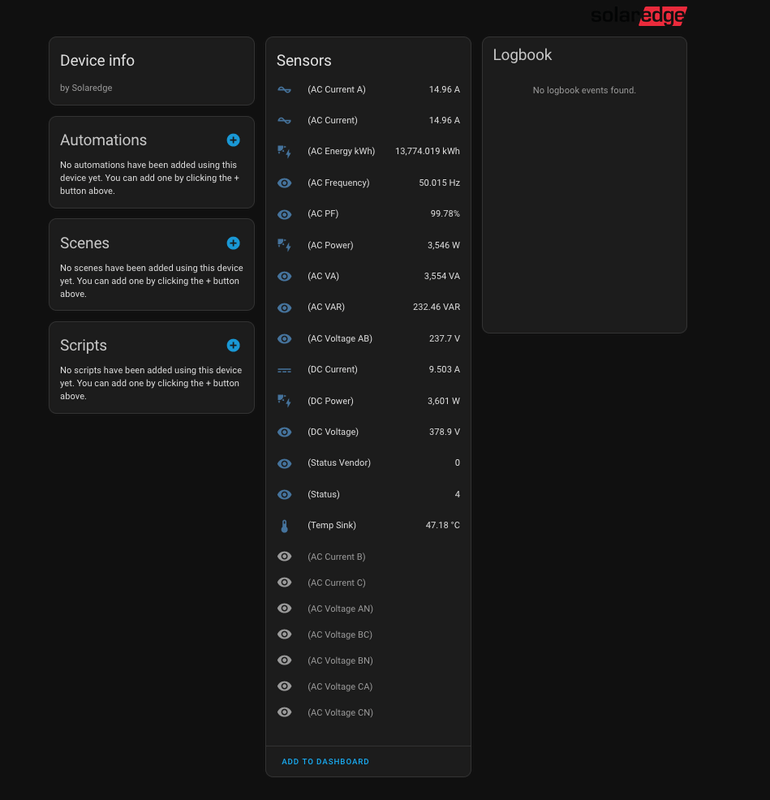

Wunk schreef op vrijdag 31 maart 2023 @ 15:34:
Ik heb een Solaredge inverter en lees sindskort via modbus over tcp de opbrengst uit. Ik had al een zwave kwh meter ervoor, maar die is gekoppeld met toon en kan ik niet met een 2e systeem (in dit geval Home Assistant) koppelen.
Heb ook direct veel meer informatie uit m'n inverter nu.
Dus kijk of je solar inverter op een of andere manier modbus (over tcp) ondersteuning heeft en lees 't daar mee uit?
Ik heb ook een Solaredge inverter en Home Assistant. Er is een perfect werkende integratie die alle info uit de Solaredge cloud haalt. Is dat niet makkelijker dan uitlezen van de info via modbus?
Of heb je meer info via modbus?

worker schreef op zaterdag 1 april 2023 @ 19:29:
Hangt in grote mate af van van de intergratie tool van beide methoden en zal per merk verschillen.
Bij SE met modbus heb je (bij mijn recente PV SE9k) alle omvormer data beschikbaar met een "samplerate" van 30 seconden.
De optimiser data kan alleen via de API (cloud) en is per 15 minuten.
Het is maar net wat je wensen of mogelijkheden zijn en wat je als Tweaker wil bereiken. :+

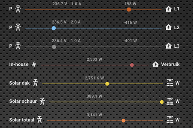

  • Wunk
  • Laatst online: 24-06 10:42
ArthurMorgan schreef op zondag 2 april 2023 @ 17:46:
ik denk dat je een home-assistant nodig hebt en meerdere meters. En de sessy op een aparte groep.
Vervolgens, een (1) meter voor je zonnepanelen, (2) 1 voor de gebruiksgroepen - de zapi en vervolgens een meter (3) voor alle groepen - de zapi
De Sessy kijkt naar meter 1 en 2 en bepaalt of hij moet laden of leveren
De zapi kijkt naar Meter 3 en als die positief is dan mag hij dat overschot gebruiken.
Daar moet je dus een mooi programma voor maken of zoeken.
3 heb je al, da's je algemene kwh meter met P1 poort..
En je kunt een deel gewoon berekenen met wat sommetjes..
Wat sensoren die ik in m'n HomeAssistant configuration.yaml gebruik voor berekenen live stroomverbruik en levering, zodat je positive waardes bij verbruik en negatieve waardes bij teruglevering krijgt. Is een combinatie van P1monitor sensoren, solaredge modbus tcp en een Qubino kwh zwave meter (4 aparte panelen op m'n schuur).
Als je wat inspiratie wilt. Onderstaand is gebaseerd op een 3-fase meter en twee losse PV systemen (op 2 verschillende fases, maar dat boeit niet voor de code)
sensor.phases_power_consumed_phase_l1/2/3 = P1 poort op KwH meter (uitgelezen via P1monitor API)
sensor.smartmeter_power_production / sensor.smartmeter_power_consumption = P1monitor ook
sensor.solaredge_ac_power = solaredge modbus over tcp
sensor.smart_meter_zonnepanelen_schuur_electric_consumption_w = qubino zwave kwh meter
Hiermee heb je losse sensoren voor je daadwerkelijke verbruik in huis (stroomverbruik_huis), de totale solar opbrengst live (solar_totaal) en postieve waardes bij netto verbruik op een fase en negatieve waardes bij teruglevering op een fase (stroom_netto_l1/2/3)

  • Wunk
Ik gebruik de cloud api ook, voor status van individuele optimizers. Maar een delay van 15 minuten schiet natuurlijk niet op als je real-time opbrengsten e.d. wilt zien.
Data die je via modbus krijgt (enkelfase inverter, dus die onderste set is greyed out):
Afbeeldingslocatie: https://tweakers.net/i/sk1EPC41otIqOqUxwul_FBKP60s=/x800/filters:strip_exif()/f/image/0fL3oio8KMTEhb9URUYvYmma.png?f=fotoalbum_large
Als ik straks real-time api calls naar de thuis batterij wil gaan doen via node-red, moet ik natuurlijk ook wel de live solar data hebben, en het laat toe dat je dit soort real-time overzichtjes kunt maken, waar straks de Sessy lever/laad status ook bij in komt:
Afbeeldingslocatie: https://tweakers.net/i/4_MBX0gE0eBlHtIvYTVYuY5tARM=/full-fit-in/4000x4000/filters:no_upscale():fill(white):strip_exif()/f/image/QyDi2tQUapi14eKhSR5Jdapr.png?f=user_large

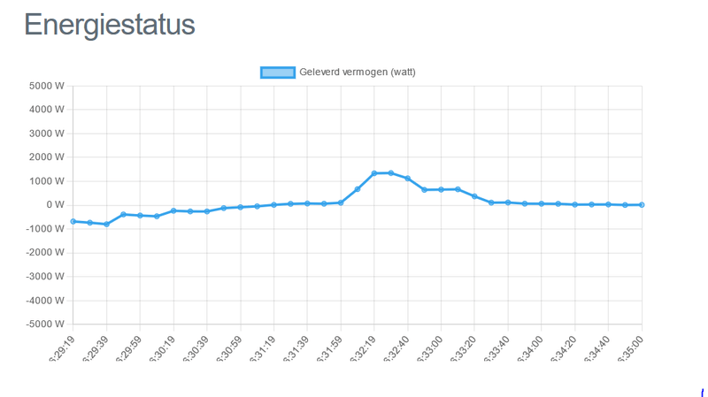

  • Mister I
Mister I
-=EV6=-
Ben nu ook icm met Homey wat aan het spelen met een flow rondom ROI.
Dat in combinatie met het opladen van de auto.
En in Home Assistant probeer ik wat beter in kaart te brengen wat de AC / DC / AC verliezen zijn met een losse kWH meter. Lijkt zo rond de 80% totaal uit te komen wat ik nu ongeveer concludeer.
En dan ga ik uit van 10 cent slijtage per kWh gebaseerd op ongeveer 6000 laadcycles.
Hierbij een afbeelding van mijn advanced flow gebaseerd op de voorbeeld flow in Homey van de Sessy app.
Afbeeldingslocatie: https://tweakers.net/i/RhsJQs-38LC2-Nynyk_RTCO6voU=/800x/filters:strip_exif()/f/image/3GKxXx8jX8dTCOt9PofnL0CD.png?f=fotoalbum_large
  • TFHfony
  • Laatst online: 16:00
TFHfony
Professional Weirdo
Mister I schreef op dinsdag 4 april 2023 @ 14:12:
80%? Hmmm... Dat zou niet zo heel mooi zijn. Hebben er inmiddels al meer mensen gekeken naar de round trip efficiency van de Sessy? Ik hoop namelijk wel dat deze toch meer richting die eerder genoemde 90% gaat.
  • Mister I
Mister I
-=EV6=-
TFHfony schreef op dinsdag 4 april 2023 @ 14:17:
Ik ben nog aan het testen. Ik pak dan op dit moment wel alles mee, dus ook stand-by verbruik en dergelijke.
En nog echt ook aan het kijken met verschillende laad en ontlaad snelheden. Weet nog niet helemaal zeker bij welk vermogen hij het meest efficiënt is. Weet iemand dat?
Maar zijn ook nog moment opnames, probeer nog even uit te zoeken in Home Assistant om bij te houden in een aparte entiteit om bij elke laadsessie het vermogen uit de kWh meter te pakken en de waardes vanuit Sessy. Maar daarvoor heb ik nog te weinig kaas gegeten van Home Assistant.

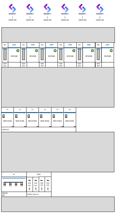

Begrijp ik het nu goed dat je de Sessy's in de schuur heb en geen mogelijkheid om deze in de schuur uit te schakelen
Mijn voorlopige indeling is:
Afbeeldingslocatie: https://tweakers.net/i/ueqwCuKyshp-W9nxDhkunn-z7X8=/full-fit-in/4000x4000/filters:no_upscale():fill(white):strip_exif()/f/image/DFyfB7cHMS7TksquVfVcwDr8.png?f=user_large
En dan een installatieautomaat in de hoofdverdeler.
Hopen dat in de toekomst de ethernet dongle wel standaard wordt meegeleverd. Is nadenken of ik alles in de huidige switch wil pluggen (vrees dat het niet eens meer past).
Jawel hoor, in de schuur kan ik ze afschakelen want er zit een werkschakelaar tussen. Vergeten te melden.
Natuurlijk ook een automaat in de specifiek groepenkast voor de accu's.
Mooie installatie heb je, met die zes stuks.

@John245 Gave installatie! Vanwaar die spanningsbeveiliging? Ben je bang dat de Sessy te veel spanning afgeeft of dat de Sessy beschadigd raakt door een externe hoge spanning? Wel leuk dat je voor elke Sessy een aparte kWh meter hebt, kun je mooi zien hoe efficiënt de Sessy's zijn en als er 1 problemen geeft zie je het gelijk. Hoe ga je ze uitlezen?

Is de schuur geisoleerd? Gezien de lage IP rating en temperatuur range.

Dit heb ik nog niet. De onderverdeler hangt al met de onderste rij aan componenten).
Ik heb er vorig jaar 3 besteld en als het goed is worden deze in Q3 geleverd. Ik wil er eerst is mee spelen voordat ik er nog 3 bestel. Met 6 kom ik in de winter heel ver om goedkoper stroom in te kopen en op de duurdere momenten te verbruiken. Standby verbruik van onze woning is ca. 1,2 kW.

Niet specifiek geïsoleerd, is normaal gebouwde schuur.
Ik kreeg geen tegengeluid van Twan, noch van de elektriciens.
Volgens mij lukt het allemaal wel.
Eerder van dat de Sessy beschadigd raakt door blikseminslag. De kast is nog niet volledig gebouwd. Ik hoop de eerse 3 Sessy's in Q3 te krijgen.
Deze kWh meter zit ook in andere onderverdelers en deze lees ik m.b.v. Modbus uit.
Op dit moment is de status dat de kast hangt met de componenten op de onderste rij. Vrijdag komen ze een gat in de kelderwand boren zodat ik de kabel kan trekken tussen de hoofdverdeler en deze onderverdeler. Gelijk boren ze dan gaten voor de PV onderverdeler (t.b.v. de SAP) en wordt er ook nog een gat geboord voor een glasvezelverbinding tussen de woning en de kelder. Tevens ga ik ook het aantal Cat 7 kabels uitbreiden (maar dat is een kwestie van extra kabels leggen en nieuwe pluggen voor de waterdichte afwerking monteren).

Sessy hangt een dongle op de P1-slimme-meter. Dat noem ik zelf maar even de Sessy-P1-dongle, ter onderscheid van de dongles die aan de accu's hangen. In mijn geval twee accu's dus nog twee extra dongles die zijn uit te lezen. (totaal dus drie dongles van sessy, en dan ook nog uitlezingen in de portal via de website van sessy).
Hieronder een screenshot van de Sessy-P1-dongle.
Afbeeldingslocatie: https://tweakers.net/i/XXDueyrWQUd-CE1n5JlOpPS_v2M=/800x/filters:strip_exif()/f/image/8PNgi4LX9Qeg5BtWPt4xGwrX.png?f=fotoalbum_large
Min is terugleveren, plus is consumeren vanaf het grid. Ik doe dan maar even de aanname dat de Sessy-P1-dongle de totalen van de drie fases laat zien. Ik heb DSMR 5.
