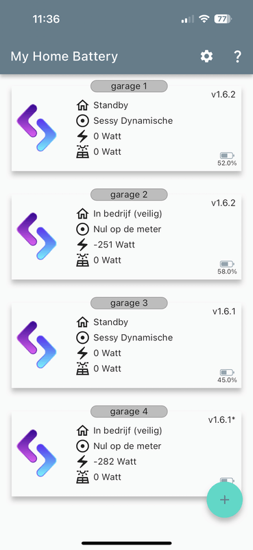

Vandaag zijn er weer twee bijgekomen en tevens de sessie app geïnstalleerd, wat trouwens super werktAfbeeldingslocatie: https://tweakers.net/i/3ok_rW13eXkomCNTv9suDsgxso8=/x800/filters:strip_exif()/f/image/2u1v4qDGttkpL8DAOTvFj6BK.png?f=fotoalbum_large
My home batery
  • Weltevree
  • Registratie: Oktober 2023
  • Laatst online: 16-12-2025
Zo is het Nu
Afbeeldingslocatie: https://tweakers.net/i/wPPeiNbGlHAgdkga_pu6EZUaiBY=/x800/filters:strip_icc():strip_exif()/f/image/zK3mSssBtGKR4GJF1wm6rrOH.jpg?f=fotoalbum_large
  • Sicos
  • Laatst online: 13-08 20:18
Op naar de volgende vier dan maar... je hebt nog ruimte zat onder de huidige rij. Met 3 rijen wordt het wellicht wat krap en ook met je aansluiting als je 3 x 25A hebt.
  • Weltevree
Dat kan zelfs ook al zijn er meer als 6. Want hij gaat gewoon de laadspanning dan verlagen

@Weltevree Mooi setup. En vooral de loodaccu onder op de vloer.
3 x Sessy's 10kWh, PV 10320WP solaredge, gasloos

@Weltevree Zeer strakke setup!

Dat niemand reageert op de sessie app die is nieuw welteverstaan en werkt zeer handig ook nog

Weltevree schreef op vrijdag 23 februari 2024 @ 13:23:
Die app is hier al aardig ingeburgerd :D met dank aan @Sandburd die de app heeft gemaakt.

Die app was voor mij de aanleiding om sessy's te bestellen. Hij is nog wat meer aan het fine tunen. Heb hem gevraagd een toggle functie om bij meerdere sessy's alles in 1x in te kunnen stellen. Niet zoals nu telkens naar de andere sessy en instellingen. Wellicht dat @Sandburd hier een update wil neerzetten wat er nog meer mogelijk is. Maar top app.

Ik zie trouwens in je app screenshot dat je 2 sessys op NoM hebt en 2 op Dynamisch.. dir zou ik niet doen.. zodra de Dynamische sessys het commando krijgen om te laden, proberen de NoM sessys de laadcapaciteit te compenseren.. dus dan ga je laden uit je sessys.. niet echt efficiënt 🙈

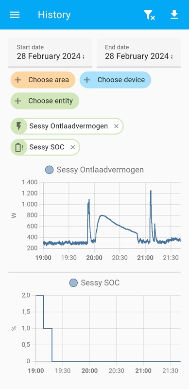

Afbeeldingslocatie: https://tweakers.net/i/T-fkdJTG1pcU-Usr5wsbFp4LS6w=/x800/filters:strip_icc():strip_exif()/f/image/xe3baXWAgJwgF1MsJn3lEbFZ.jpg?f=fotoalbum_large
Dit is mijn eerste post op dit forum. Ik heb sinds 9 maanden een Sessy draaien aangestuurd mbv Home Assistant. Vorig jaar vnl NOM gedraaid en vanaf 1 jan een dynamisch contract en wat geëxperimenteerd met andere mogelijkheden. Dat heeft tot nu toe al die tijd feilloos gefunctioneerd.
Na de update naar 1.6.2 is er van alles fout met de weergave van de SOC, zoals te zien is in bijgaand screenshot van de periode vanaf 19.00 -22.00 vanavond. Vanaf 19.15 gaf de SOC 0% aan, maar pas om 22.50 veranderde de system state van Running Safe naar Battery Empty en in die 3 en een half uur was er een doorlopend ontlaadvermogen van zo'n 350 W in NOM modus met een aantal rare uitschieters naar boven. Voor mij totaal onverklaarbaar.
Ik zag in eerdere berichten dat ik niet de enige ben met dit probleem. Ook zag ik het bericht van Sessy dat er een mogelijke oorzaak was gevonden. In tegenstelling tot anderen heeft een herstart van mijn Sessy geen soelaas geboden, dus ik hoop dat er snel een update komt waar dit probleem opgelost is. Het komt overigens niet allen bij ontaden voor maar ook bij laden, waar dit na de 100% nog een paar uur doorgaat.

Ik heb 3 Sessy's en 2 vd 3 geven nu een juiste SoC verloop na een geforceerde update en herstart, maar 1 nog niet die laad nog een 1 uur door na 100%. Ik ga deze nog een keer update geven en opnieuw opstarten, hopelijk gaat het nu wel goed...

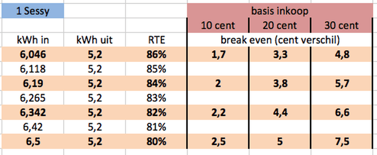

Ben even aan het rekenen geslagen om de 'break even' punten te bepalen. Er zal vast een formule voor zijn, maar daar kwam ik even niet uit. Dus dan maar empirisch met tabel in Excel. Het resultaat hieronder is puur op basis van prijsverschillen en dus zonder afschrijving, die kun je er zelf bij optellen.
Afbeeldingslocatie: https://tweakers.net/i/Ma4OQnM19-eupCCeMpHh5YKYQlc=/full-fit-in/4000x4000/filters:no_upscale():fill(white):strip_exif()/f/image/qbACtVo9wr8PJ9MzITDI8bje.png?f=user_large
(dus bijboorbeeld: RTE 84%, inkoopprijs was 20 cent, dan moet de terugleverprijs 3,8c hoger zijn voor break even)
voorbeeld data tabel voor bepalen break even punt:
Afbeeldingslocatie: https://tweakers.net/i/WnejR1-IgP8cFOwx1yHtqoTyEy0=/full-fit-in/4000x4000/filters:no_upscale():fill(white):strip_exif()/f/image/Z5FNIKDSv0CRF8f9QsEEOHAW.png?f=user_large

Top. Inclusief afschrijving zou dat betekenen dat je minstens 13.8 cent verschil moet halen om de kosten eruit te halen. Lager dan dat moet je de batterij dus eigenlijk niet gebruiken.

Daar is de Dynamische modus voor die dat dan automatisch voor je doet. Maar ik wil dit soort dingen vaak zelf wel beter doorgronden hoe het werkt.

snelle minimum prijs voor handelen mag zijn ,
RTE 100-84=16
prijs € 0.20 * 1.16= € 0.232 (break even)

Ik zou eerder zeggen, bij inkoopprijs van 20 cent is alles boven de 33 cent winst

Je gaat er in je berekening van uit dat de teruglevering altijd constant 5,2 kWh is. Dat is niet zo, dat hangt af van de efficiency bij teruglevering op basis van je teruglever vermogen. Het totaal van efficiency van laden, ontladen en eigen verbruik van de omvormer bepalen de RTE.
Voor het gemak kun je de RTE dus verdelen over laad en ontlaad verlies. Dus RTE van 84%, dan 8% verlies bij laden en 8% verlies bij ontladen. Op basis daarvan je laad en ontlaad kWh berekenen. En op basis daarvan dan je prijsverschillen.
