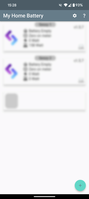

@Sandburd
Deze versie werkt bij mij niet goed meer. Bij opstarten zie ik wazige iconen, verder niets. Kun je dit fixen ?!Afbeeldingslocatie: https://tweakers.net/i/8BqMcEFrBPmL_8QFyOcn9Ngy3Ro=/x800/filters:strip_exif()/f/image/3FqrcDbQo6Kgw6mIHC0x5Yvt.png?f=fotoalbum_large

@cacofant
Ik heb dit ook na toevoeging in dit geval CT meter van sessy. Maar als je op het willetje bovenin duwt en terug dan is het wazige weer over en de p1 en of CT toevoeging ook weg. Snap dat het zo niet zal moeten werken maar om alles opnieuw te moeten invoeren wellicht even mogelijkheid.
@Sandburd Ik neem aan dat de toevoeging van de CT klemmen die ook wifi is geen probleem zou moeten zijn.
Verder vindt ik dit een top app. Nogmaals dank.

  • vogel6
  • Registratie: Juli 2023
  • Laatst online: 08:50
vogel6
ZOD
zins gisteren ook in de app.
bemerkte ook dat die wazig is/werd.
ontdekte ook dat de batterij van mijn iphone <40 % was ,hierna opgeladen tot>60 % weer ok
vandaag opende ik weer de app ,was niet wazig maar werd niet ververst batterij app was 42%
hierna opgeladen ook weer>60% en doet het weer .
app versie is 1.2
Is app gevoelig voor batterij spanning iphone!!!!!??
Als je een "pull to refresh" doet gaat het wazige dan weg? (Dat is alles naar beneden trekken en loslaten).
De UI wordt op een iets andere manier opgebouwd, en het wazig maken komt daar vandaan. Zal even kijken of er nu dus een bug in geslopen is

vogel6 schreef op zaterdag 10 februari 2024 @ 10:24:
app versie is 1.2
Daar kijkt de app niet naar :) Vrees dat ik een bug geïntroduceerd heb.

En even als extra aanvulling/vraag, @Leoniq , @vogel6 hebben jullie een P1 meter of een CT meter?

@Sandburd Bij een pull to refresh gaat het niet weg. Alleen naar settings en terug alsmede op de + en terug dan is het weg. Dan zie je dus ook het toegevoegde apparaat niet meer. Die kan je als gebruiker er ook niet uitgooien.
Ik gebruik een Sessy CT klem, deze is altijd wifi en niet bedraad. Dat ter info.
Wacht even dat je een eventuele oplossing hebt gevonden. Alles weeg toevoegen is altijd mogelijk.

Pull to refresh blijft het wazig bij mij..
Kan ik terug naar de wel werkende versie @Sandburd

  • Sandburd
cacofant schreef op zaterdag 10 februari 2024 @ 12:00:
Ik ben een fix richting de stores aan het pushen. Het probleem zit hem erin dat de app toegestaan heeft dat je de ct klemmen als p1 meter toevoegt. Die moet op een andere manier uitgevraagd worden dan de "normale" p1 meter.
De app raakt nu in de war en bevriest daarom bij kaart voor de P1 meter. Hierdoor blijft het scherm "wazig" en zie je een blanco kaart.
Ik heb nu een aanpassing gedaan zodat het _en_ niet meer mogelijk is om de ct klemmen als p1 meter toe te voegen (heb zelf geen ct klem, dus moet opzoeken wat daaruit terug komt zodat ik die goed uit kan vragen) en dat de app negeert dat er een verkeerde config in staat. Je kunt dan de kaart weg gooien (zal gevuld zijn met allemaal 0-en). Dan is het simpel aantikken en verwijderen kiezen.
Zodra de versie approved is zul je kunnen updaten en doet de app het weer

  • vogel6
vogel6
ZOD
antwoord op jou vraag
ik heb shelly bi-directionele ct klemmen zitten tussen batterijen en grid
in de app stel je toch de P1 meter in !!!! komt toch uit de slimme meter?
nu 12:00 app doet het goed ververst steeds en de iphone batterij is 49%.

  • Leoniq
  • Registratie: Februari 2022
  • Laatst online: 11-08 07:58
In mijn geval is er geen slimme meter, dus geen P1. Daarom is Sessy met de CT uitgerust.

  • Sandburd
vogel6 schreef op zaterdag 10 februari 2024 @ 12:16:
De p1 meter die de app verwacht is de p1 meter die geleverd wordt door Charged. Hij "weet" hoe hij die uit moet vragen. Van andere meters weet hij dat niet, dus dan kan het uitvragen mis gaan.
En ik bedacht me nog dat de iPhone misschien het verversen uit zet als de batterij leger begint te raken, mijn S24 killed standaard het verversen nadat de app een tijdje in de achtergrond heeft gestaan. Daar is die pull to refresh voor ingebouwd. Dus misschien dat hij daarom stopt met verversen, na een pull to refresh moet hij het overigens dan wel weer doen.

Via de My Home Battery app zie ik ook continue ongeveer 81w zonne-energie in de avond en nacht. Charged zei dat dat met een toekomstige update mogelijk verholpen zou worden...
Ik heb mijn Sessy al een paar keer volledig opgeladen en ontladen.
Heb dezelfde fase 3 situatie als jij.
[ Voor 0% gewijzigd door Heintje op 14-02-2024 17:36 . Reden: Homey vervangen door My Home Battery ]
