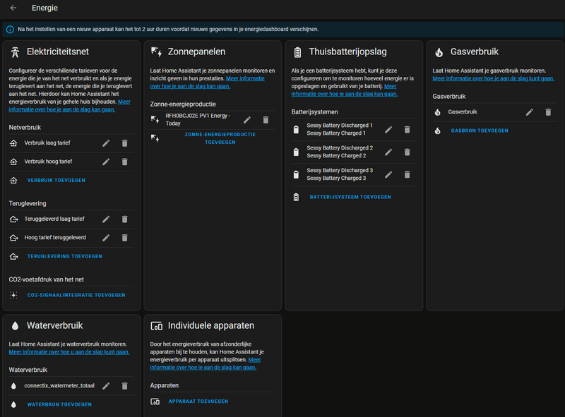

Ik krijg mijn zonnepanelen opbrengst niet correct weergegeven in Energie Dashboard van Home Assistant.
Feitelijk hebben de zonnepanelen 1,2 kW teruggegeven aan het net en 1,3 kW in Sessy opgeslagen.
In Home Assistant wordt de opbrengst van die panelen weergegeven als 1,2 kW
Heeft iemand een idee wat ik kan doen om dit correct (2,5 kW) weer te geven?

Geen idee of je er iets aan hebt maar bij mij staat het zo ingesteld
Afbeeldingslocatie: https://tweakers.net/i/Ae9pHTHzAkulIHCdG41r0Fx8lgI=/800x/filters:strip_exif()/f/image/ZrFCwSf6jxdxIyXTkNVWm66K.png?f=fotoalbum_large
En dat ziet er dan zo uit
Afbeeldingslocatie: https://tweakers.net/i/CHEbbnR9StNf083dtk7aEKA5D-4=/800x/filters:strip_exif()/f/image/D0qE6602w3Gkz0ycr5y2RQT1.png?f=fotoalbum_large

Ik denk dat je wat extra sensors moet aanmaken net zoals je voor de Sessy hebt gedaan maar dan voor de zonnepanelen.
Dus deze handleiding volgen:
https://github.com/PimDoos/ha-sessy/issues/8
Alleen als input sensors nu de renewable sensors gebruiken.

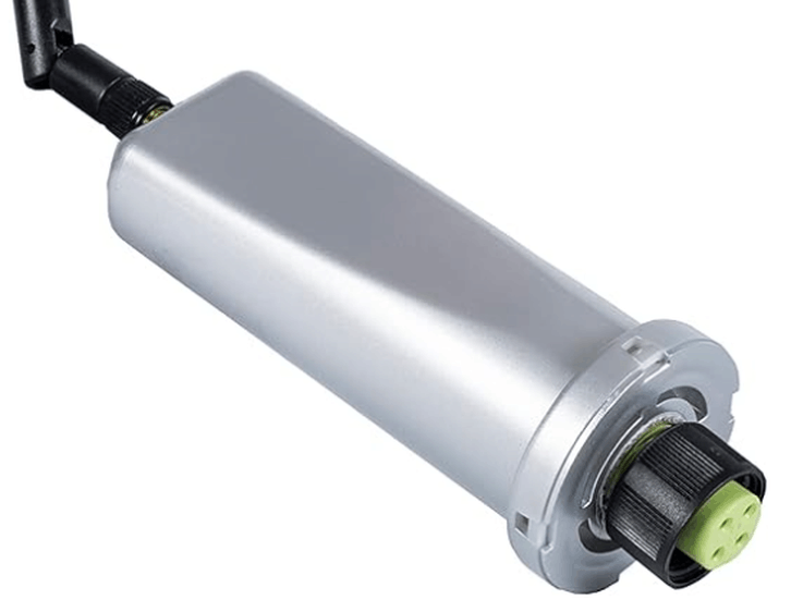

Ik heb een simpele Omnik omvormer.
Het idee van SMD230 is ook leuk

en heb je aan die Omnik omvormer niet de Wifi dongle ziten voor monitoring via de app / beheersite van Sollis.
Zo iets al dit
Afbeeldingslocatie: https://tweakers.net/i/uOOj3g511lTOcbcvVXUWbuhrjvg=/full-fit-in/4000x4000/filters:no_upscale():fill(white):strip_exif()/f/image/NxB02iUONonEtYZbuuf1kqKn.png?f=user_large
Zo iets al dit
Ik heb wel WiFi dongle en werkte met Solarman voor de monitoring.
Dat heb ik echter uitgezet wegens berichten over hacken van omvormers.
Ik denk dat ik het idee van @DJP! ga uitproberen.

  • psdata
  • Laatst online: 20:59
rtunru schreef op vrijdag 26 januari 2024 @ 15:09:
Met dat "hack" probleem kan ik je niet helpen, maar die module is wel de weg naar de beschikbaarheid van je data naar je lan.
Dat omtrend ie hack was een mooi verhaal maar de 1/2 zou waarschijnlijk gedaan kunnen worden (inzicht in je opbrengst). Het besturen van je Inverter is nooit bewezen.
Ik heb op 1 kant (Nw) ook nog een Omnik hangen met zo'n dongle en ik haal de info gewoon met de solis inverter App binnen HA. Er is ook een weg binnen door dat je ook wel de dongle gebruikt, maar deze rechtstreeks inleest. Heb ik toen der tijd geen tijd meer aan besteed (daar het ook in een IoT Vlan hangt).
Maar een lose SMD230 in je stroom circuit werkt natuurlijk. Ook van die heb ik er hier een paar ingebruik, om detail cijfer naar boven te krijgen van Ver(ge)bruik.

vraagje... waar haal je de Sessy Charged kWh vandaan, is dat een berekende waarde?

fraserboer schreef op vrijdag 26 januari 2024 @ 21:08:
Zie https://github.com/PimDoos/ha-sessy/issues/8
Dat is dit --> https://github.com/PimDoos/ha-sessy/issues/8

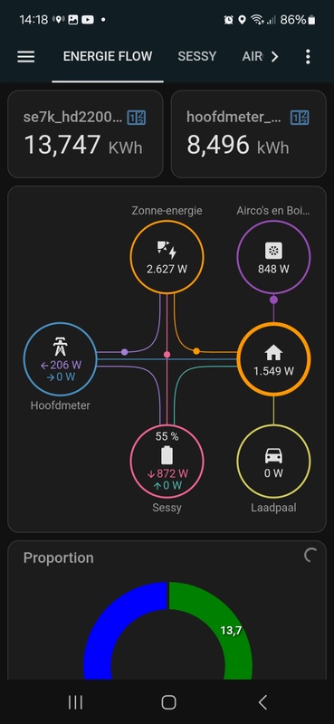

Mooi weer voor de Sessy's vandaag :-)
Afbeeldingslocatie: https://tweakers.net/i/Hc1NQ2fxYI-ogPuo6fPe6r2N-YU=/800x/filters:strip_exif()/f/image/foILzGQYJbDd6fqvblI76xom.png?f=fotoalbum_large
En dat allemaal dankzij de koperen ploert :-) ... de zon voor de jongelingen onder ons.
Afbeeldingslocatie: https://tweakers.net/i/01Z6osQZQw9u2z7TpcH2ZhLtTME=/800x/filters:strip_exif()/f/image/f97G0p3diWnBcPA5ja9k0gBv.png?f=fotoalbum_large
Het blijft leuk spelen met je eigen energie verbruik.... nu alleen dat gas nog een keer de deur uit
Afbeeldingslocatie: https://tweakers.net/i/phu2owdUR9YxfU2XvVXZNitt3YM=/800x/filters:strip_exif()/f/image/7SRyFA4IrPTUd0EW4k95jFox.png?f=fotoalbum_large

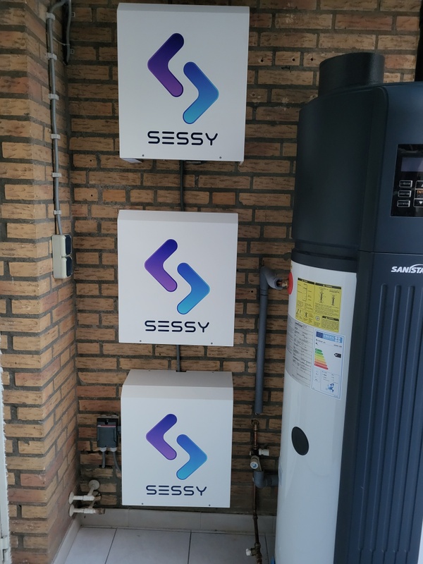

Sinds vrijdag hangen hier ook 3 Sessy's. Alleen Home assistant heeft een vriend gedaan. Is mij een bridge to far. Heb het puur voor monitoring. Script voor auto lader zit erop. Dat ie geen accu gebruikt tijdens laden en automatisch van NOM naar APi gaat en terug. Zonneenergie gaat wel op dat moment de accu in.
Zitten via CT klemmen aangesloten. Heb geen slimme meter.
Tevens zitten ze op een eigen groep in de meterkast met een 3kwh Home wizard meter.
Nu eens 1 weekje het allemaal bekijken.

#Addon ;keurige brief ontvangen van Charged, door ervaring en onderzoek blijkt in sommige situaties stof op te kunnen hopen, wat op termijn de koeling en daarmee vermogen kan beïnvloeden.
Hij zit er op, mijn snelste modificatie/upgrade ever😉Afbeeldingslocatie: https://tweakers.net/i/-R1ndvt8pwb-p7X5Zq13mGX1A5M=/x800/filters:strip_icc():strip_exif()/f/image/UXGD42KWqagVp5WpNCg9FSVm.jpg?f=fotoalbum_large
