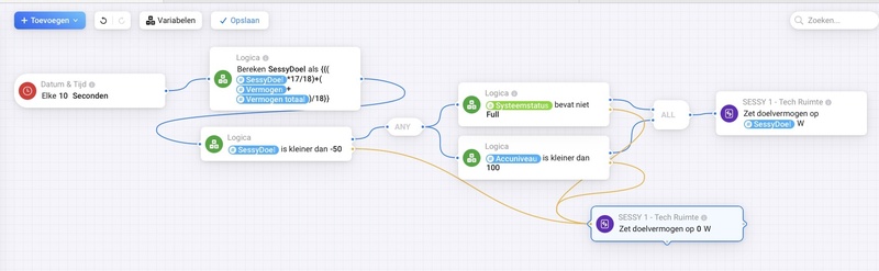

Dat had ik ook in gedachten zo te doen…. Met name in de winter… daarmee blijft de batteriu dan wel “bezig”, maar is niet continue aan het laden/ontladen…
Ik denk dat ik dit met de homey integratie (of als het moet met home aasistant) wel voor elkaar kan krijgen…
ALS batterijvulling verandert
EN batterij is > 80% vol
DAN zet 0 op de meter stand aan
EN batterij is < 10% vol
DAN alleen laden niet ontladen
Dat is een versimpelde flow. In de praktijk zou ik op basis van de ALS/EN niet zozeer direkt de batterij aansturen maar een variabele zetten.. en dan een tweede flow die bij verandering van de variabele de batterij-instelling verandert (dat voorkomt dat de batterij continue gevraagd wordt dezelfde instelling te maken.
[ Voor 28% gewijzigd door helm71 op 12-01-2024 07:30 ]

Heintje schreef op donderdag 11 januari 2024 @ 22:15:
Ok. Ik zou graag een stand hebben dat de Sessy laadt op zonne-energie, maar die dan vasthoudt tot hij op 100% zit. Om te voorkomen dat hij -zoals nu - steeds tegen de 2-4% hangt, en zonder hem net netstroom te hoeven laden om hem weer eens vol te krijgen.
Met onderstaande Sessy Flow kun je alleen laden met NOM. (als ik het goed gedaan heb :*) )
Afbeeldingslocatie: https://tweakers.net/i/FLoOLI3ZLTYo1JdPwiv6dVdp3fA=/800x/filters:strip_icc():strip_exif()/f/image/40DiXnXoRDRl6pAiQvvAMqLa.jpg?f=fotoalbum_large

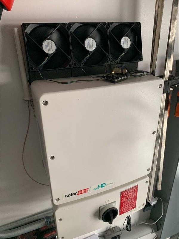

DaCootMeister schreef op zaterdag 13 januari 2024 @ 11:06:
Er moet wel een (onafhankelijk van de blusinstallatie) temp sensor in Sessy zitten want deze zorgt voor actieve(re) koeling / ventilatorsnelheid bij hogere belasting. Het zou een leuke feature zijn als dit ook eens af te lezen was in via de API maar je doet uiteindelijk weinig met die informatie.
Ik zou het bijvoorbeeld gebruiken om er een extra fannetje op te zetten die wordt aangestuurd door een smartsocket, doe dat zo ook met m'n Solaredge omvormer, hitte is afaik niet top voor hardware en extra lawaai stoort niet waar e.a. nu hangt
Dit idee zegmaar +/- (niet mijn foto):
https://www.thingiverse.com/thing:5447353
Afbeeldingslocatie: https://tweakers.net/i/dTBPdLj-oOYeqs-Qq7_8NTGm2rY=/x800/filters:strip_icc():strip_exif()/f/image/vPt6jg8nGOL4UEekB9lqwI7v.jpg?f=fotoalbum_large
[ Voor 53% gewijzigd door mtotheathe op 13-01-2024 12:47 ]
Ik heb hier wel eens naar gekeken voor een Sessy maar omdat de Sessy aan de bovenkant dicht is hebben extractie fans weinig zin. Je zou aan de onderkant een fannetje kunnen installeren maar ik denk niet dat het veel bijdraagt.

Ik heb gewoon een kast om mijn 3 accu's heen gebouwd (hoofdreden was de herrie omdat ze op een open zolder hangen) en in de kast een temperatuur sensor geplaatst. De kast heeft een aanzuigkant en een afzuigkant welke aan mijn balansventilatie hangt. Via HA de boel geautomatiseerd dat wanneer de boel boven de 30 graden komt de afzuiging automatisch een standje hoger gaat en weer een standje lager gaat als de temperatuur weer is gedaald.
Dan krijg je zoiets (de piek in temperatuur is wanneer de accu's 's nachts staan te laden als de stroom goedkoop is).
In de zomer zet ik dat laden in de nacht waarschijnlijk af aangezien mijn zonnepanelen de boel dan waarschijnlijk wel vol krijgen maar in de winter met het weer van vandaag zet dat allemaal geen zoden aan de dijk... dus vandaar het laden in de goedkope uren.

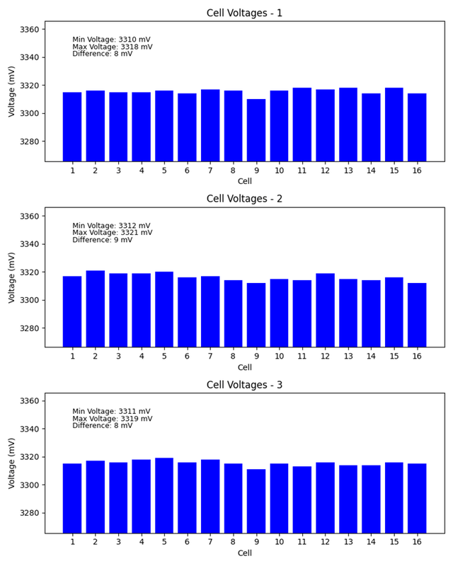

@Sicos ik las dat jij met 2200 watt laadt. Heb je de eerste of tweede sessy serie?.
Dat driften is dat werkelijk minder of meer in de accu's?. Of als hij vol weergeeft minder in %. Dus sofwarematig. Dan hoop ik het laatste. Want dat zullen ze wel kunnen fixen mag ik aannemen.

Leoniq schreef op zondag 14 januari 2024 @ 13:03:
Waarschijnlijk onbalans tussen de cellen. Als 1 cel vol is en de rest niet, dan stopt het laden en ga je dus capaciteit missen. Dat kan je alleen met een hardwarematig Battery Management Systeem oplossen, niet met software. En de vraag is wat voor BMS zich in de Sessy bevindt en of daarmee dit issue kan worden bijgestuurd, of simpelweg steeds groter wordt.

Is het niet beter om de bartterij op 25 Deg C te houden?
  • Sicos
  • Laatst online: 13-08 20:18
John245 schreef op zondag 14 januari 2024 @ 15:06:
Het was een beetje schipperen met de ventilatiebox, deze heeft 3 standen en op de laagste stand blijft het dan zo rond de 27 graden. Ik kan hem wel op standje 2 laten staan maar dan staat de box ook weer onnodig veel de lucht in mijn huis rond te pompen.

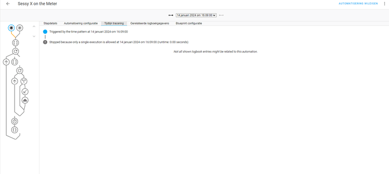

kan iemand mij dit uitleggen
Triggered by the time pattern at 14 januari 2024 om 21:24:00
Definieer variabelen device_ids, battery_count, battery_strategy_entity, battery_setpoint_entity en battery_soc_entity
Actie terwijl 0 voorwaarden overeenkomen herhalen
unknown
Stopped because an error was encountered at 14 januari 2024 om 21:24:00 (runtime: 0.02 seconds)
TypeError: now() takes 1 positional argument but 2 were given
deze melding krijg ik in de X on the meter bleuprint ,
deze trigger gebeurt al maanden bij elke sessy maar zie gelukkig niets in de werking van de de batterijen,
wat moet ik anders instellen of niets doen ?
elke batterij heeft zijn eigen bleuprint.
Moet ik bij now() iets in vullen ??
alvast bedankt voor antwoord.

Ik zou sowieso niet voor elke batterij zijn eigen blueprint doen. Het XoM script kan maar 1 keer gebruikt worden, en dan daar in de config beide batterijen invullen, anders gaan ze elkaar tegenwerken, en dat lijkt me niet handig.
En voor wat betreft die error, enige punt waar now() gebruikt wordt is in de 'Priority offset template', en daar heb ik de out-of-the-box setting '{{ now().day }}' staan.

  • Twan_V
  • Laatst online: 21-02 18:06
Taro schreef op zondag 14 januari 2024 @ 14:38:
Omdat je vaker je zorgen hebt uitgesproken over het batterijmanagement hier en mijn vorige reacties kennelijk niet voor voldoende geruststelling hebben gezorgd bij deze een nieuwe poging 😊
De cellen van Sicos zijn prima in orde (zie hieronder), we balanceren passief, daarmee is het pack goed in balans te houden. Actief balanceren is alleen nuttig/nodig als de cellen grote capaciteitsverschillen hebben. Dat kan handig zijn bij gebruikte cellen of hele grote packs met 1 BMS. Bij een pack met gematchte cellen heeft dat bijna geen zin, het spanningsverschil tussen de cellen is zo klein dat de stroom van de condensator tot een minimum beperkt blijft, immers I = C * dV/dt
Afbeeldingslocatie: https://tweakers.net/i/j4_R-fWCM0deYAiDUB6f6tmDCzg=/x800/filters:strip_exif()/f/image/Q6VJrPFaPEvIxQj1XS7Aey6V.png?f=fotoalbum_large
De hypothese dat het batterijpercentage beïnvloed wordt door het balanceren wil ik graag ontkrachten. Het batterijpercentage wordt vastgesteld door middel van ‘coulomb counting’, dat houdt in dat de stroom die in en uit de batterij gaat wordt gemeten met een shunt.
Afbeeldingslocatie: https://tweakers.net/i/uPEd38-6j1IIa4Lj6f4ubb2zmoA=/full-fit-in/4000x4000/filters:no_upscale():fill(white):strip_exif()/f/image/NAT6W4kJjHXeY7G6BkpQT9uo.png?f=user_large
De balanceerstroom gaat niet door deze shunt, enkel door de dissipatie weerstand:
Afbeeldingslocatie: https://tweakers.net/i/a1jZXte71juL48omBH8uoQIXDZM=/full-fit-in/4000x4000/filters:no_upscale():fill(white):strip_exif()/f/image/VT881bPpUosT3hkWqRYyupqx.png?f=user_large
Het nadeel van coulomb counting is dat verliezen binnen het batterijpakket niet worden meegenomen in de bepaling van het batterijpercentage. Ook tellen kleine meetfouten op in de loop van der tijd waardoor de afwijking dus steeds verder toeneemt.
De oplossing, meetfouten minimaliseren en vaker/nauwkeuriger kalibreren.

Dank voor deze details en uitleg Twan!
Wat ik mij nog wel afvraag (Hoewel ik me daar helemaal niet zo druk om maak), is hoe dan battery_full en battery_empty bepaald worden (ik neem aan de TI-chip van het BMS van hierboven) en waarom op dat moment niet gereset wordt naar 100% resp 0%. Ik lees immers nogal eens dat er een lager/hoger percentage weergegeven wordt terwijl de status toch vol/leeg is.
Ik ga ervan uit dat daar een (goede) reden voor is, maar wellicht haalt een toevoeging daarover ook wat ongerustheid/gemor weg.

Twan_V schreef op maandag 15 januari 2024 @ 20:37:
Bedankt voor de uitleg. Maakt het een stuk helderder.
De weerstanden in de schakeling zijn die initieel voorzien van kalibratiecertificatien? Met welk interval moeten deze weerstanden gekalibreert worden?
Of is het gewoon een meting zonder referentie naar een door het meetinstituut erkende standaard?
Ik kan mij geen eerdere dergelijke inhoudelijke reactie mbt BMS herinneren, maar bedankt voor deze :)
Ok, maar daarmee worden de "klachten" die hier langskomen geaccepteerd of als "within spec" gezien?
Je zult met de bestaande/huidige hardware bij klanten alleen nog softwarematig kunnen bijsturen. Als je dat bij persoon 1 beter krijgt (Bijv. overal 1% bij op tellen), zal dat bij persoon 2 met andere laadsnelheden en laadgedrag mogelijk averechts werken (Bijv. >100% lading). Nauwkeuriger kalibreren lijkt het probleem dan niet te zijn als de verschillen als zo klein zijn? Recent gaf iemand aan dat bij 87% de batterij al als vol werd beschouwd. Ik lees ook dat men regelmatig naar 0% of 100% moet laden, nou weet ik dat dat bij LFP handig is om sowieso regelmatig te doen voor de kalibratie, maar het kan het optimale ritme/schema dat je voor laden en ontladen wil hanteren belemmeren.
Ik ben oprecht benieuwd naar de mogelijke oplossingen en verbeteringen en bedankt voor de achtergrondinformatie die je geeft. Ik ben echter nog niet voldoende overtuigd dat met de huidige hardwareversie betere resultaten kunnen worden behaald die voorkomen dat je alsnog regelmatig handmatig zult moeten bijspringen.

  • PimDoos
  • Registratie: Augustus 2022
  • Laatst online: 00:25
rene037 schreef op maandag 15 januari 2024 @ 21:05:
Wat ik mij nog wel afvraag (Hoewel ik me daar helemaal niet zo druk om maak), is hoe dan battery_full en battery_empty bepaald worden [...] Ik lees immers nogal eens dat er een lager/hoger percentage weergegeven wordt terwijl de status toch vol/leeg is.
Volgens mij zit dat zo: (best effort, bind me er niet op vast)
De battery_full en battery_empty states worden getriggered als aan twee condities wordt voldaan:
- Het BMS rapporteert een percentage van respectivelijk < 10% voor leeg of > 90% voor vol
- Er wordt teruggethrottled tot < 50W door het BMS
Deze states zijn dus meer een detectie van omstandigheden van een volle/lege batterij dan een exacte meting hiervan, bedoeld om het systeem in standby te zetten als de accu (bijna) leeg/vol is.
