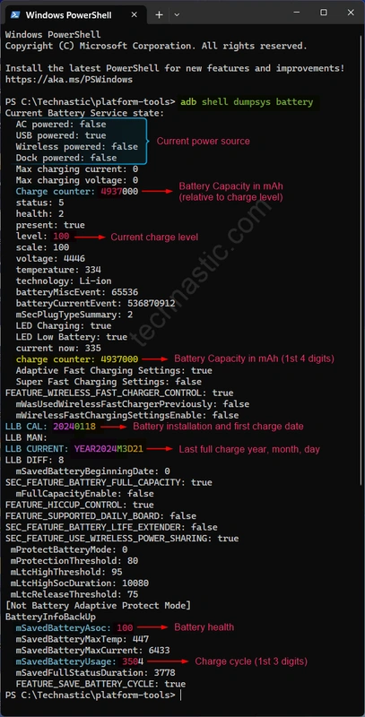

Gewoon met ADB doen dan. Dat is gewoon standaard tooling van Google.
ADB installeren op je PC, developer mode en USB debugging aanzetten op je telefoon, en dan telefoon inprikken en 'adb shell dumpsys battery'.
En dan volgens dit plaatje:
Afbeeldingslocatie: https://tweakers.net/i/9O6KwL6oiMzWlUlRevw3Wjzd4iU=/x800/filters:strip_exif()/f/image/gjHLcTeqeKGsNhOrO882qrlk.webp?f=fotoalbum_large
Bron link: https://technastic.com/ch...level-cycle-capacity-adb/
Het veld mSavedBatteryAsoc is dus je health percentage, capaciteit ten opzichte van een nieuwe batterij.
En de cycles kan je uit de eerste 3 cijfers van mSavedBatteryUsage halen (wat er gebeurt bij meer dan 999 cycles is me niet duidelijk maargoed)

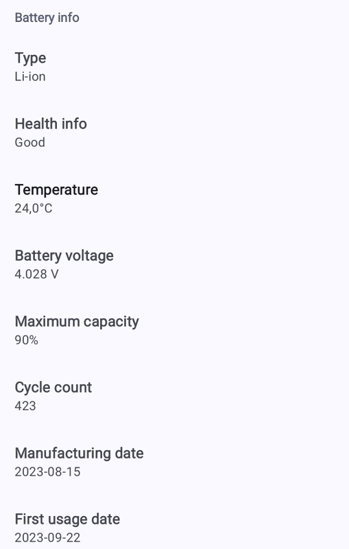

Hm, 90% op mijn S23. Vond de batterij al niet geweldig maar hij gaat ook wel behoorlijk achteruit vergeleken met anderen hier.
Ja vreemd want ik heb 98% en een cycle count die hoger is dan die van jou, meer dan 500. Wel een manufacturing en first usage datum die 1 maand nieuwer is dan die van jouw in beide gevallen.
Heb je hem tot 100% geladen of tot 85/80% al die tijd?
Warmte is ook iets wat sneller laat verouderen maar waar ik woon is het nogal warm, ik hou het in de zomer ook in de gaten want soms wordt het echt te gek (woonkamer temperatuur van 35 graden dus hij kan zijn warmte dan ook gewoon niet kwijt).

Maloney schreef op dinsdag 11 november 2025 @ 09:09:
Het kan van alles zijn in je gedrag. Hang je de telefoon bijvoorbeeld regelmatig aan de 45 watt snellader, dan slijt deze harder dan wanneer je snelladen uit hebt staan. Laat je altijd tot 100% slijt de accu ook sneller door. Hangt de telefoon constant aan een lader of powerbank die hem op 100 procent pusht slijt die ook sneller.
