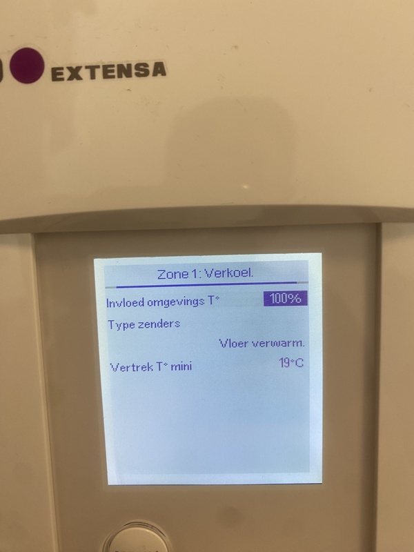

Udo71 schreef op donderdag 20 april 2023 @ 10:59:
Jazeker, dan moet je de omgevingstemperatuur op 100% zetten.
Dan vervalt die grafiek, omdat hij naar kamertemperatuur kijkt. Echter denk ik wel dat hij pas begint bij 26 graden buiten. De WP krijgt die info nog steeds binnen en doet hij wel wat mee.

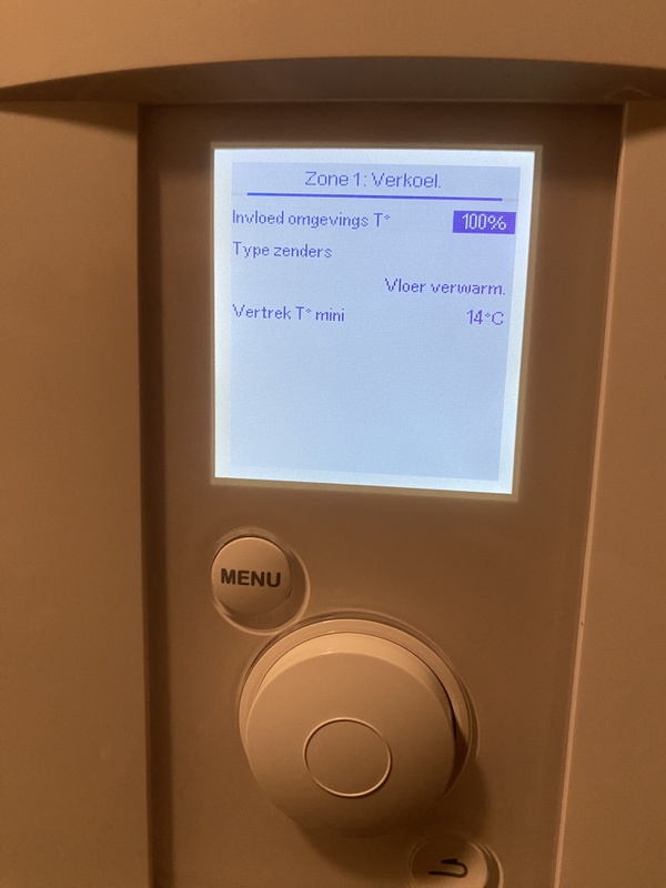

Als ik jou goed begrijp, thermostaat voor koelen staat bij mij op 25 graden en ik zet deze op 100% omgevingstemperatuur gaat deze koelen op het moment als het 25 graden of meer is in de kamer en de temperatuur is buiten 26 graden of meer.
Afbeeldingslocatie: https://tweakers.net/i/2IPrEAYl4YcjkwpO_HgSh2CIIG0=/full-fit-in/4920x3264/filters:max_bytes(3145728):no_upscale():strip_icc():fill(white):strip_exif()/f/image/s64u2n1NoVv5Wu4MqkG1fVsp.jpg?f=user_large

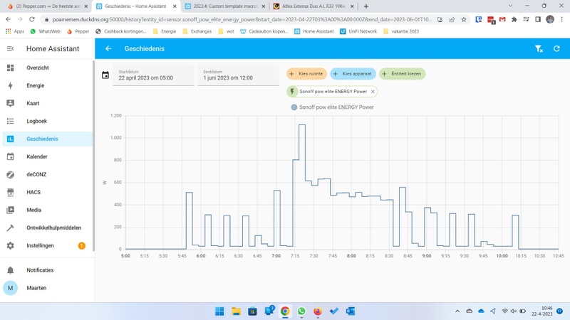

Ik heb sind deze winter ook een Alfea 8Kw en schrik niet dit stook seizoen 1300Kw verbruikt :)
Huis 1970 volledige nageisoleerd woonkamer en badkamer vloerverwarming. Thermostaat 19,5 met nachtverlaging 18,5.
Verbruik voorheen 2000Kg pallets daarvoor 1400M3 gas.
Ik stook op de buitenvoeler en krijg mijn huis op temp met 28graden water.
Wat ik merk nu de temp buiten omhoog gaat dat hij in de ochtend even aan staat om van 18,5 naar 19,5 te stoken. Echter pendelt hij dan ook 4x per uur hoe zou ik dit kunnen tackelen?
Compressor op 50% zetten? Ik heb geen buffer ik gebruik mijn vloerverwarming als buffer.
Afbeeldingslocatie: https://tweakers.net/i/qFDnd9pdnVPwTOrW2qVwZqkwnxs=/800x/filters:strip_icc():strip_exif()/f/image/HKmPQvrn1j4F1hEklSsg2KKa.jpg?f=fotoalbum_large
En ik zoek nog advies voor de post circulatie van de pomp. Ik neig naar zo lang mogelijk wat is jullie advies?

Hallo Maartentmm,
1300 kWh is niet veel hoor, valt best wel mee.
Compressor op 50% zetten heeft geen nut voor het stoken en voor warm water moet de compressor 100% kunnen draaien.
Verder, post draaitijd hoef je niet langer te zetten. Als de temperatuur behaald is in de ruimte, hoeft het water niet langer meer te stromen.
Je kunt proberen om met lagere temperatuur verwarmingswater te draaien, bijvoorbeeld 24-26 graden.
Dat kun je aanpassen in de grafiek, of zoals mij met minimale- en maximale vertrektemperatuur.

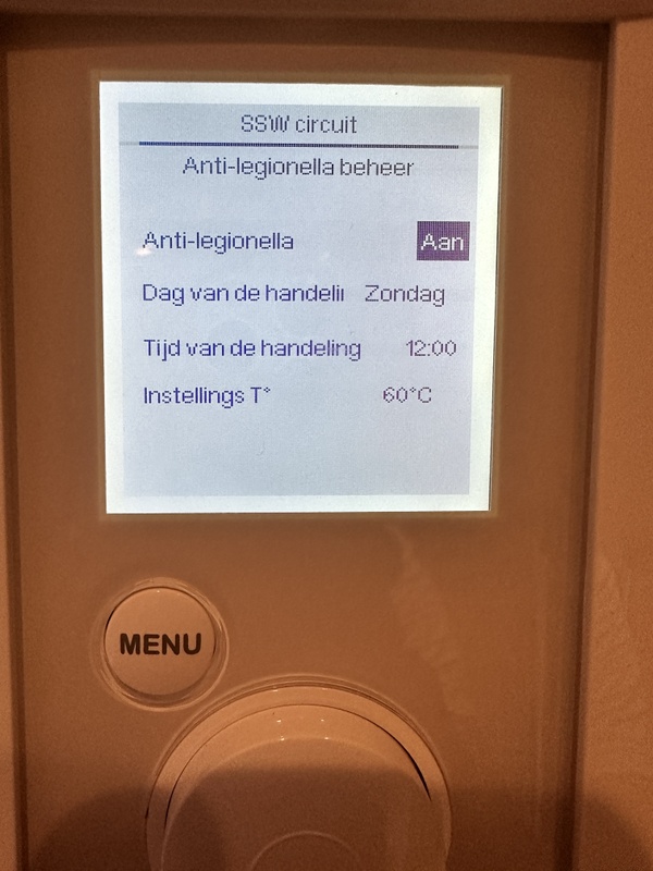

Hallo,

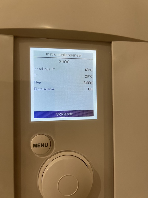

Sinds 5 dagen ook hier een Alfea Extensa 10kw in gebruik met een externe 300L boiler.
Sinds dit weekend staat bij het SWW icoon (kraantje) continue een elektra tekentje.
Ik dacht eerst dat dat de legionella beveiliging was, maar dat duurt ondertussen wel lang.
Verbruik volgens de WP zelf is alleen voor warmwater al 20kW per dag de afgelopen 2 dagen, maar volgens homewizard die mijn P1 meter uitleest klopt dat bepaald niet.
Weet iemand wat dat zou kunnen zijn of heeft hier ervaring mee?
Thx!

wzoet schreef op maandag 22 mei 2023 @ 21:23:
Hallo,
Thx!
20 kw per dag is wel heel veel, heb je foto van? Neem aan dat je dat bliksem tekentje bedoeld? Volgens mij is dat elektrisch bijverwarmen. Dat kun je anders instellen, normaal gaat 1x per week het anti legionella programma aan

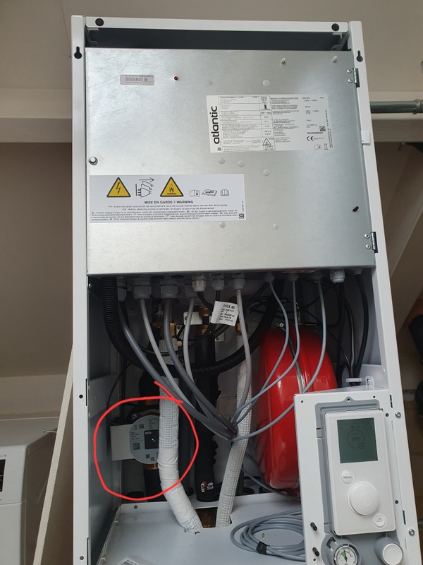

Helaas is in mei mijn circulatiepomp gesneuveld, waardoor je de WP in nood kunt zetten.
Hiermee verwarmd hij met een elektrisch element in de boiler (0,8 kWh in mijn geval) het warme water.
Vandaar een (nog) hoger verbruik voor WW.
Er is mij helaas verteld door de service monteur dat deze pompjes regelmatig sneuvelen en dat deze pompjes 500,- euro kosten! Bij mij was het gelukkig nog garantie.

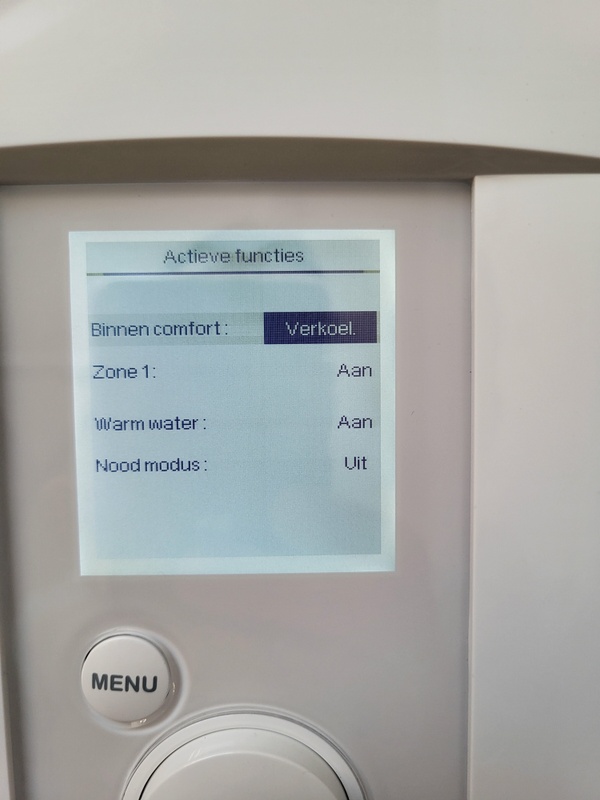

Hallo Tijmen,
Je kunt beter in het menu - actieve functies - ervoor kiezen om verwarming uit te zetten.
Als de WP een keer aanslaat omdat hij wil verwarmen, verniel je niks.
Nu gaat, eventueel, de circulatie pomp tegen een dichte klep aan staan te pompen.
Ik heb net een goede, uitgebreide gebruiksaanwijzing gepost, hiermee kun je het allemaal redelijk vinden.

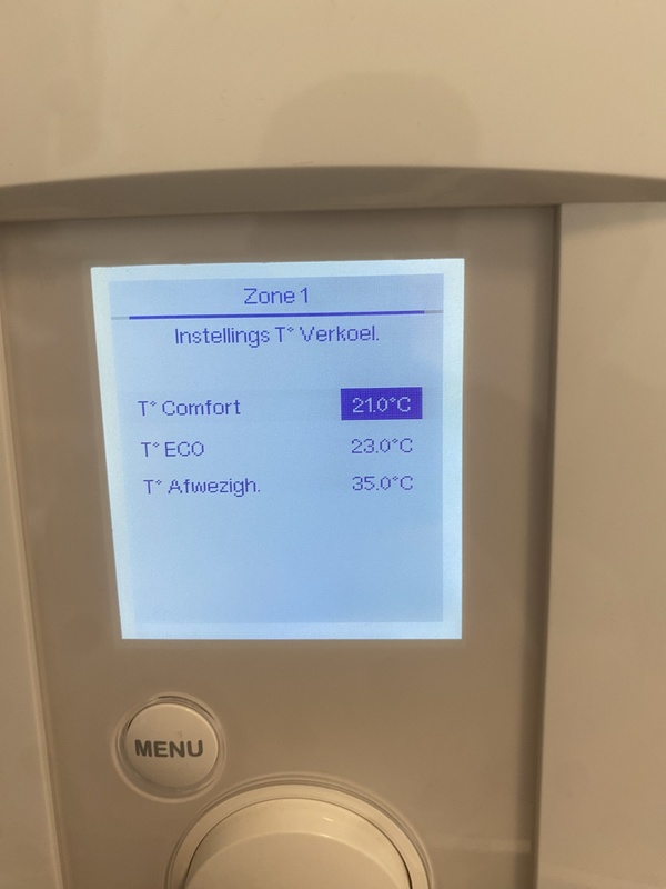

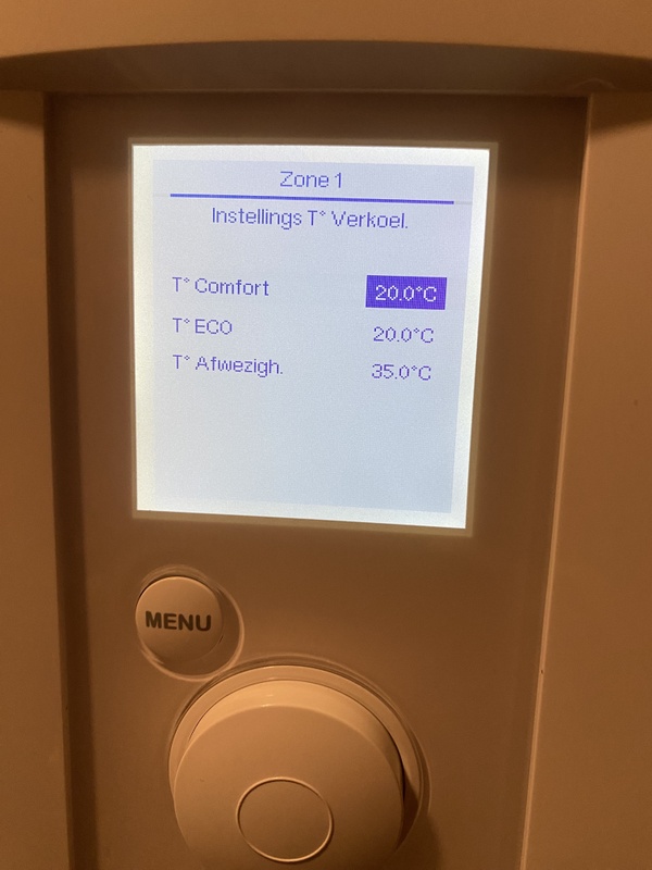

Ik heb op basis van de eerdere berichten van jullie ook wat instellingen aangepast. Mijn eerste doel is om de vloerkoeling aan de gang te krijgen. Ik krijg het nog niet echt voor elkaar.
Buitentemperatuur wordt nu niet meer meegenomen (100% instelling), 24 graden binnentemperatuur en 8 uur omschakelen, maar ik heb het idee dat het nog niet helemaal werkt.
Wat zijn jullie ingestelde waarden om een werkende vloerkoeling te krijgen?

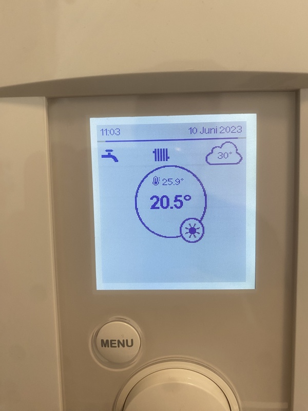

  • Udo71
  • Laatst online: 21-11 21:22
ChUcKiE schreef op vrijdag 9 juni 2023 @ 17:15:
Maar wanneer schakelt deze dan om als de instelling op -- staat?
Wat zijn dan de andere waarden erom heen?
@ChUcKiE
Koeling starten is een apart verhaal....
Hier speelt - ook al heb je de omgevingstemperatuur op 100% staan - de buitentemperatuursensor nog een grote rol.
Als ik de binnentemperatuur op 21 graden heb staan voor koelen, dan wil de buitentemperatuursensor minimaal 26 graden zien. Dus een verschil van minimaal 5 graden.
Ik heb nu bijvoorbeeld, mijn temperatuur op hand naar 9 graden gebracht en het is 17 graden buiten, dan begint hij dus met koelen.
Let op! Omslagtemperatuur voor zomer en koelen moet je ook aanpassen en staan bij mij beide op 15 graden.
Of je kunt in het monteursmenu de buitentemperatuur simuleren naar 26 graden of hoger. Dan houdt hij die temperatuur aan voor 8 uren, geloof ik.

Udo71 schreef op vrijdag 9 juni 2023 @ 10:49:
Verbruik Mei:
Verwarmen/ Koelen : 16kWh
Warm water: 106 kWh
Voor diegene die nog geen goede gebruiksaanwijzing hebben:
https://1drv.ms/b/s!AsaLIXroFWBJntlctSRjPRiIelGHjg?e=mduntH
Is dat deze pomp wat kapot is gegaan? Zie foto
Afbeeldingslocatie: https://tweakers.net/i/zy_v5MURvMe96lU292MvSbhIpfI=/x800/filters:strip_icc():strip_exif()/f/image/cD3kLfCTl6OPFUhFkYYE7Ml0.jpg?f=fotoalbum_large
  • Udo71
Andre16v schreef op zaterdag 10 juni 2023 @ 10:25:
Ja, idd. Deze pomp is stuk gegaan... :'(

Thanks! Ik heb momenteel hetvolgende ingesteld, wellicht zie je zo waar het probleem zit?
Afbeeldingslocatie: https://tweakers.net/i/6eyG3qddCP7HYujp7S2pD5mNrZs=/x800/filters:strip_icc():strip_exif()/f/image/A1A16rEMOeCZR3oJHoGtAo4i.jpg?f=fotoalbum_large
Afbeeldingslocatie: https://tweakers.net/i/feScR-9sWyRFCZQudg0b0qiFz3g=/x800/filters:strip_icc():strip_exif()/f/image/Ek1jdK7hCKmUWSa6F4bREWtR.jpg?f=fotoalbum_large
Afbeeldingslocatie: https://tweakers.net/i/UGpaneblGmd0RY7I5t8OEC9Ohqw=/x800/filters:strip_icc():strip_exif()/f/image/aeWrFwSohP2Tc4bw6HRcDWUb.jpg?f=fotoalbum_large
Afbeeldingslocatie: https://tweakers.net/i/HrpIExDTLXrfbljSjnCAkbReCS8=/x800/filters:strip_icc():strip_exif()/f/image/XcuwLILVsVN9rde6Jb08sa5b.jpg?f=fotoalbum_large
Afbeeldingslocatie: https://tweakers.net/i/XKZQmwsoZ7vHnB0o2kkG5uKShaE=/x800/filters:strip_icc():strip_exif()/f/image/JbW0DHQmlcjDfQQmtZ7LfHEQ.jpg?f=fotoalbum_large

Ben er ook mee aan het instellen maar krijg het ook niet voor elkaar, het is binnen nu 22 graden en zal komende week oplopen dus wil nu al graag koelen, heb comfort op 20,5 gezet maar als ik op thermostaat klik dan staat er 35? Het koelings symbool zie ik ook nergens
  • Andre16v
  • Registratie: April 2023
  • Laatst online: 16-02 13:11
Heb de binnen unit uit gezet paar minuten, en toen weer aan en nu gaat ie eindelijk koelen 😃,
Ff opnieuw opstarten dus

ChUcKiE schreef op zondag 11 juni 2023 @ 21:02:
Aha ok en hoeveel tijd zat er tussen uit/aan en start koelen? Heb hem nu ook uit staan, over 10 minuutjes weer aan!
Hij staat weer aan, nog geen koeling icoontje, wel een Elektro/bliksemschicht icoon links bovenin.
Vrijwel direct na inschakelen zag ik koeling icoontje, heb de deze ook veranderd van verwarmen naar koeling, zie foto

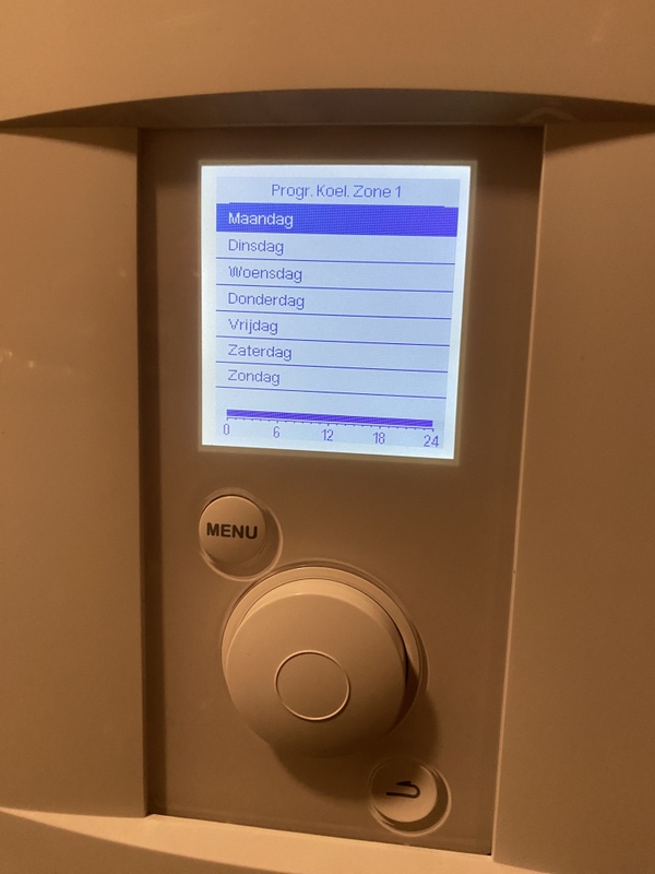

  • Udo71
Ik heb de volgende instellingen:
Afbeeldingslocatie: https://tweakers.net/i/FApc3Em4faKPNFKOQQKfzqzQVMU=/x800/filters:strip_icc():strip_exif()/f/image/RFPTW2SUwed0cDwHzbceQjD6.jpg?f=fotoalbum_large
Afbeeldingslocatie: https://tweakers.net/i/YyssF-t-SIZ5APx4bTABNuK8Rdw=/x800/filters:strip_icc():strip_exif()/f/image/M27ocX2ogELtgkuzlLanJXT4.jpg?f=fotoalbum_large
Afbeeldingslocatie: https://tweakers.net/i/hQYsPilQRrN4XhQCWWoNTj6Tt9Q=/x800/filters:strip_icc():strip_exif()/f/image/GTg1rD5nVJo1gUsXDpZDRXwn.jpg?f=fotoalbum_large
Afbeeldingslocatie: https://tweakers.net/i/jRxZoNNr5i5igwPA6Y2iJWLkNH8=/x800/filters:strip_icc():strip_exif()/f/image/FSQoavC0HKzf6slOci538kfo.jpg?f=fotoalbum_large
Afbeeldingslocatie: https://tweakers.net/i/Yw5YaDgO-t0IwfXbHoVBP5z-JEM=/x800/filters:strip_icc():strip_exif()/f/image/ZAsZgB2W7pqcPvYMNPFG1aAM.jpg?f=fotoalbum_large
Afbeeldingslocatie: https://tweakers.net/i/ZqY27_nUWdTTQqmN6njuWR-0yko=/x800/filters:strip_icc():strip_exif()/f/image/TocTzh8VDR8tnq2qkCdvndi7.jpg?f=fotoalbum_large
  • Udo71
Ik heb de vertrek temperatuur van de week zo laag gezet, omdat ik nu alle leidingen geïsoleerd heb en deze niet meer condenseren. Normaal staat de vertrektemperatuur op 16 graden. 19 graden is te hoog, daar koel je niet mee af.
Ik heb gisteren de temperatuur naar 22 graden kunnen krijgen en vanmorgen was het 21,8 graden in huis.
Vannacht stond de WP uit met koelen.
[ Voor 24% gewijzigd door Udo71 op 14-06-2023 10:23 ]

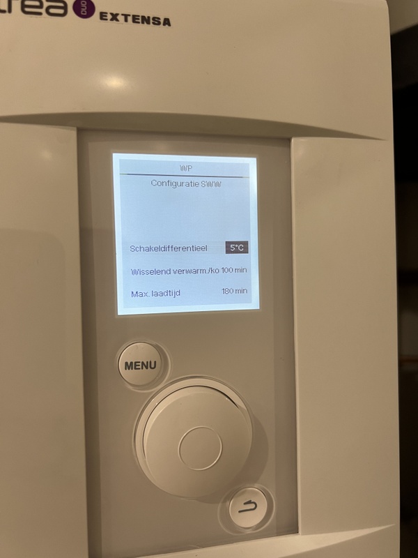

@tijmen646
Afbeeldingslocatie: https://tweakers.net/i/RCg9eAiOMNLKqGA5CofGRjAkdkk=/x800/filters:strip_icc():strip_exif()/f/image/i5SKjwDePythxfG6tycDsfwi.jpg?f=fotoalbum_large
Is de SWW wel meegenomen bij installatie?

Helaas vandaag weer koud water. Zie de foto's voor wat meer info. Ik had hem van de week weer ingesteld op 55 graden, kijken of dat verschil maakte. Of dit dan het verschil is, ik weet het niet, maar mijn vermoeden zegt van wel. Heb hem nu dan weer ingesteld op 60 graden. Tevens de Anti Legionella ingesteld op 65 graden 1x in de week. Hopelijk gebeurt het nu niet meer.
Afbeeldingslocatie: https://tweakers.net/i/p5uiE3C2Fr6SFEfrWfID72wMWtc=/x800/filters:strip_icc():strip_exif()/f/image/ZZZNBBDEkhz9X3sZLTLAZQwJ.jpg?f=fotoalbum_large
Afbeeldingslocatie: https://tweakers.net/i/o4asqniKpHjhtKvhhvWMbuwLrLk=/x800/filters:strip_icc():strip_exif()/f/image/r5aiPNLVb4cx1uIapzzXLhNR.jpg?f=fotoalbum_large
Afbeeldingslocatie: https://tweakers.net/i/g2cvp2dheYxA9fbLaP1o75WHGtc=/x800/filters:strip_icc():strip_exif()/f/image/6nafffP6bK0Ew7cQAdL5d6bH.jpg?f=fotoalbum_large
  • balfnl
  • Registratie: Juli 2013
  • Laatst online: 11:58
Ik zou je installateur laten terugkomen om het te regelen. De ingestelde temperaturen hebben een behoorlijk negatief effect op de efficiëntie en het verbruik van de warmtepomp.
Even een zijstraat: je hebt niet toevallig een klein sww vat (180l bijvoorbeeld) in combinatie met een regendouche?

We hebben inderdaad wel een regendouche, en dan in combinatie met een vrije dag verbruiken we natuurlijk meer. Zal het eens in de gaten houden of dit dan het probleem is.
  • balfnl
Een andere vraag: Is er bij jullie een buffervat geinstalleerd naast de warmtepomp? Bij ons op dit moment niet. De reden dat ik het vraag is de volgende:
Bij ons wordt de vloerverwarming bij een legionella preventie run ook warm. Ik heb dit nagevraagd bij de installateur en die geeft aan dat overtollige warmte van de legionella run wordt afgevoerd via de vloer. Mijns inziens is dit onwenselijk, omdat onze slaapkamers daarmee ook opwarmen. In de winter is dit niet zo'n probleem, maar in de zomer wordt er daar al warm genoeg zonder dat de vloer ook nog eens opwarmt.
Ik vraag me af of een buffervat dit tegen zou kunnen gaan, doordat deze die overtollige warmte op kan vangen.
Oeh dat durf ik niet te zeggen. Hoe kan ik een buffervat herkennen?
Kun je de vloerverwarming dan niet dicht zetten? Zo kan die warmte niet verder dan de verdeler.
  • balfnl
Het schijnt bescherming van de pomp te zijn, dus dichtzetten ga ik sowieso niet doen :P. Een buffervat is letterlijk gewoon een (groot) vat naast je warmtepomp :)
Zoiets als dit:
https://www.ottersinstall...60909_142848-1200x675.jpg
Je hebt dan een binnenunit, sww boiler en een buffervat (linksonder).
  • tijmen646
  • Registratie: Mei 2014
  • Laatst online: 20-11 13:16
balfnl schreef op woensdag 2 augustus 2023 @ 14:54:
Zoiets als dit:
Oh haha, nee dan is dat geen goed idee.
In dat geval hebben wij geen buffervat. Alleen een binnenunit en een boiler.

Je kunt de nadraai tijd van de pomp korter zetten, dan pompt hij het warme water ook niet rond in je vloerverwarming.

Nee de bridge is er niet bijgeleverd. Alleen de A59. Hier ga ik even achteraan.
Er is een buffervat gemonteerd, echter staat de kraan op de leiding onder het buffervaatje dicht.
Die heb ik nu open gezet, anders lijkt mij het buffervat geen toegevoegde waarde hebben toch?
Afbeeldingslocatie: https://tweakers.net/i/tTZXhXJo21hg2E-vsTRlH2As-5g=/x800/filters:strip_icc():strip_exif()/f/image/piwZdyN9m33YrtVkbp9A2jrG.jpg?f=fotoalbum_large
Of zie ik dit verkeerd. Echter valt de druk na het openzetten van de kraan iets naar beneden. Kan ik dit zelf bijvullen tot aan de juiste waarde?
Ik heb verder dmv het verborgen menu kunnen achterhalen of de koeling optie aanwezig is, volgens het menu wel. Is er nog fysiek te controleren of de optie gemonteerd is? Ik kan nl de koeling optie via het menu zelf aan en uitzetten.
Afbeeldingslocatie: https://tweakers.net/i/09PYF267KaC2H7SJPNoN1fFeQSc=/x800/filters:strip_icc():strip_exif()/f/image/UC9OMkmr9Yi2KxpHLsfJoplT.jpg?f=fotoalbum_large
De legionella run is uitgezet omdat de temp in het men op 60 graden Celsius staat. Mij lijkt het toch veiliger om de zoveel tijd een legionella run te doen. of toch gewoon uit laten staan omdat 60 voldoende is? Scheelt weer wat kWh per jaar.
Ook zie ik dat er een foutmelding aanwezig, foutmelding 370. Wat betekent dit precies? Welk al gemeld bij de installateur om naar te kijken.
Afbeeldingslocatie: https://tweakers.net/i/aCBOwcG_vxlKYB0Eg9p53VfP8Lg=/x800/filters:strip_icc():strip_exif()/f/image/MRFMaR3f81u3BT7j5MPVzRH1.jpg?f=fotoalbum_large
[ Voor 7% gewijzigd door Audione0 op 21-08-2023 21:57 ]

@Audione0 het kraantje moet inderdaad openstaan, anders heeft het vat geen functie. Het klopt dat de druk dan wat wegvalt, omdat het vat gevuld moet worden en dan pas gaat werken. Je kunt het systeem gewoon vullen tot ca. 2 bar. de storingsmelding is volgens de A3 10 3 Beveiliging temperatuur compressor (permanente stop). de voormelding is dan 370 Thermodynam. generator. Daar zal dan de installateur bij moeten komen aangezien het een permanente stop is. Wat betreft de optie koeling lijkt die mij aanwezig, anders kun je de instellingen niet doen. Wat betreft de legionella: als je de temperatuur in het dagelijks gebruik nodig hebt van 60 graden, is de legionellabeheersing niet nodig, aangezien boven de 60 graden de legionella niet kan groeien. Vraag is of je wel 60 graden nodig hebt; ik heb 45 graden omdat ik alleen douche en wastafel heb aangesloten. In de keuken heb ik een onderbouwboiler.
Voor nu voldoende? je kunt de beschrijvingen ook online vinden; als je geïnteresseerd bent kan ik je die ook per mail sturen.

Gisteren toch nog een reactie van de installateur gehad dat de koeling niet geïnstalleerd is omdat het niet voorradig was.
Dit wekt bij mij dan alleen geen vertrouwen op zo'n manier, in de trant van dat ze niet weten wat ze eigenlijk aan het doen zijn. Komt bij mij over dat ze de optie in het menu aangezet hebben zonder maar enkel na te denken of de koeling actief/fysiek is geïnstalleerd.
Ergens volgende week wordt het afgemaakt, en dan blijf ik er bovenop zitten en volg ik stap voor stap wat ze aan het doen zijn.
@Energeet
Ik heb een vraag over de het SWW 190liter vat wat naar 60 graden wordt verwarmd. Ik wil het zo instellen dat het opwarmen zoveel mogelijk gebeurt op het moment dat onze zonnepanelen opbrengst hebben. Alleen wij douchen over het algemeen in de avond uren. Klopt het dat als het waterpijl in de tank lager wordt en aangevuld wordt met koud water dat het opwarmen dan pas op de instelde tijd plaats vindt en dus de rest van de tijd kouder SWW water tot onze beschikking hebben? Of wordt het waterpijl pas kort voor de opwarmtijd aangevuld en dan opgewarmd tussen de ingestelde tijd en je dus toch nog warm water tot je beschikking hebt?
Of wordt het water in de tank na het douchen direct met koud water aangevuld?

Ik heb de sww tijd instelling om op te warmen elke dag tussen 12:00-14:30 gezet, dit lijkt goed te gaan. Alleen de legionella instelling op zondag 12:00 uur lijkt niet te werken, als ik naar het energieverbruik van vandaag kijk. Het lijkt of de legionella run niet is uitgevoerd vandaag.
Afbeeldingslocatie: https://tweakers.net/i/nH-KmnbHUiJCugjqN_sGFlGClcQ=/x800/filters:strip_icc():strip_exif()/f/image/cCdNdbL0uBkrDxBd5ZfxxTfP.jpg?f=fotoalbum_large
Afbeeldingslocatie: https://tweakers.net/i/u4LrBDlLQlvZdZl_EIgOXe3RBhg=/x800/filters:strip_icc():strip_exif()/f/image/zR7f8Zyk8lmY4BR5865HzY1x.jpg?f=fotoalbum_large
Afbeeldingslocatie: https://tweakers.net/i/M_OPDarWIPTPWkgmw8ZFK7nOYLQ=/x800/filters:strip_icc():strip_exif()/f/image/dj2Pd5TFTG44bime5BPDq3Bt.jpg?f=fotoalbum_large

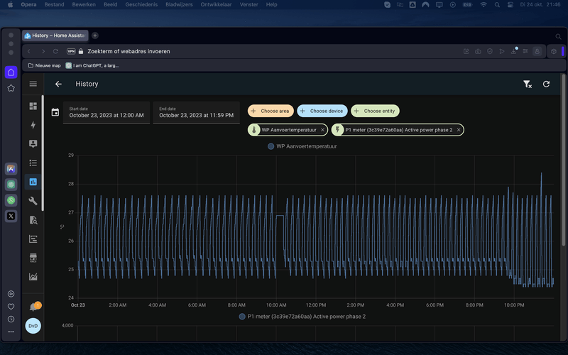

Mijn (totaal) verbruik van vandaag en gisteren. Kun je mooi zien wanneer de WP aan het verwarmen is en hoe lang.Afbeeldingslocatie: https://tweakers.net/i/N08KBiMMcRr_XvUozh2e1gHBBHI=/800x/filters:strip_icc():strip_exif()/f/image/lfqGTDMRmYx2OBMcPbWFGr38.jpg?f=fotoalbum_large
Afbeeldingslocatie: https://tweakers.net/i/YoIQUAUA1Qp8xCY43HGnObQU5k8=/800x/filters:strip_icc():strip_exif()/f/image/CqcanZkerOS1OAquQXqi09O9.jpg?f=fotoalbum_large

Jeep schreef op dinsdag 24 oktober 2023 @ 20:31:
Mijn (totaal) verbruik van vandaag en gisteren. Kun je mooi zien wanneer de WP aan het verwarmen is en hoe lang.[Afbeelding]
Screenshot 1 lijkt wel op het gedrag van mijn warmtepomp..
Screenshot 2 zie je een mooie vlakke lijn... daar ben ik naar op zoek... hoe langer de run (op lage wattage) hoe efficiënter de WP lijkt me... Op https://heatpumpmonitor.org zie je de meest zuinige WP's van de UK. Je kunt daar ook de grafieken zien. Ik ben geen expert alleen een nerd op zoek naar een oplossing :-)
  • Jeep
  • Laatst online: 21-11 20:00
Screenshot 1 met een nachtemperatuur van ongeveer 10 graden.
Screenshot 2 van de nacht daarvoor was volgens mij 4 graden.
Op zich logisch dat deze dan een langere run heeft om de temperatuur te bereiken volgens mij.
Langere run zul je die kunnen beteiken door de omgevingstemperatuur aan te passen ?
Ik hoor / lees tegenstrijdige berichten over korte runs/lange runs. Met name over het verbruik.

Jeep schreef op dinsdag 24 oktober 2023 @ 20:47:
Wat interessant zou zijn is wat je watertemperatuur is bij de runs.. of die hem netjes rond de gewenste watertemperatuur houdt... bij mij zie je dat bij de stilstand de temperatuur inzakt... Afbeeldingslocatie: https://tweakers.net/i/c5-hwS94OevocBk9nSjSuveHPoc=/800x/filters:strip_exif()/f/image/bdNkpdNE5VuPi7zhnNwzwvkO.png?f=fotoalbum_large
