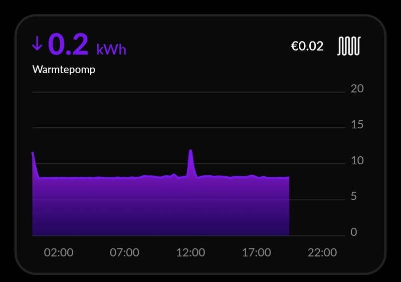

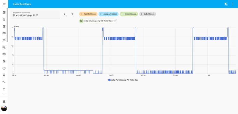

Heeft iemand hier een oplossing voor?
Mijn Adlar staat met P260 ingesteld op 70% waterflow, de waterpomp geeft dan een flow van ca 15l/min. Dat is bewust om twee redenen: de totale flow van mijn (low temp en plaat) radiatoren is met eclipse ventielen ingesteld op 15l/min (deltaT van 3grC), het overdruk ventiel komt dan ook niet in werking, en bij 18l/min (P260 standaard op 99%) maakt de installatie te veel stromingsgeluid.
Dit werkt prima echter:
Mijn WP stond in de zomermodus (uit) maar rond 12 uur vannacht begint de waterpomp meerdere keren aan te slaan met een flow van 18l/min (niet de ingestelde P260 waarde) en het bijbehorende lawaai. Om één uur vannacht heb ik de WP aan gezet, stand 'sluiting' met een set temp van 23gr, hierdoor is er geen warmtevraag (geen compressor) en de waterpomp loopt onhoorbaar in zijn ruststand ca 4l/min. Kunnen we weer zonder lawaai verder slapen.....zzzz
Ik vermoed dat de waterpomp aan is geslagen door de vorstbeveiliging, de ambient temp was op dat moment ca 6grC.
Afbeeldingslocatie: https://tweakers.net/i/nrqqWAesbWdRcGPTGHw0ZiXosGA=/800x/filters:strip_exif()/f/image/12bqpJrBz9AxTLZiRnCkT8Hh.png?f=fotoalbum_large
Het was me ook al opgevallen dat de P260 instelling ook niet wordt gehanteerd bij 'normaal' bedrijf als de compressor wordt gestart en de compressor stopt. Bij het starten van de compressor gaat de waterflow naar 18l/min en na ca 1 minuut zakt deze terug naar de ingestelde P260 waarde. Voordat de compressor stopt wordt de waterflow verhoogd naar 18l/min waarna de compressor stopt. Ook dit gaat gepaard met hinderlijk stromingsgeluid.
Afbeeldingslocatie: https://tweakers.net/i/idIz64U-yZoHw5-m43B2ODTAUig=/800x/filters:strip_exif()/f/image/4Ow4DxMC2Yhk7yqBcZvABD15.png?f=fotoalbum_large
Weet iemand of deze flowpieken van 18l/min teruggebracht kan worden naar de ingestelde flow van P260, bij mij 15l/min? Is hier een instelling voor?

marnie schreef op maandag 5 mei 2025 @ 13:30:
Denk dat je je P260 verder moet verlagen, de 70% is het maximale wat je toelaat. Dat kan dus meer zijn dan de 15 L/min. Je kan ook eens proberen met P146 de flow door de compressor iets te verlagen.
Heb ik zelf ooit verhoogd van 35 naar 55 om de flow juist tijdens bedrijf te verhogen van 15 naar ca 25 L/min.
Je hebt trouwens bij elke run even een verhoogd aanloopvermogen van de compressor. Kan maar zo zijn dat daardoor de flow even hoger is.

Johan H schreef op vrijdag 9 mei 2025 @ 13:57:
Dank voor de feedback.
P260 geeft bij mij de juiste flow na de opstarttijd van de pomp, duurt ca 2 minuten. Dat is de juiste/gewenste flow. Daar kom ik even niet meer aan.
P146 stond bij mij op 35 en heb ik even getest op 30. Resultaat: de pomp draait de eerste 2 minuten geen 18l/min maar 15l/min. Dit lijkt de aanpassing te zijn die ik graag zou willen ivm het geluid. Ik weet nog niet of door de aanpassing van P146 ook de flow van P260 wordt verlaagd (afhankelijkheid), daar kom ik nog wel achter.
Ik ga even met Adlar overleggen of het ok is de P146 te verlagen, ik lees in de technische manual dat het fabrikaat en type pomp de P146 bepaald maar ik weet niet of aanpassing van de P146 schade kan toebrengen aan de waterpomp. Ik verwacht dit niet bij verlaging van de flow, maar ....

In mijn geval in de app op de power button uit zetten en L73 moet op 0 en L74 op 1.
Ik heb het net pas ingeschakeld en met een scene een melding aangemaakt als er flow gaat lopen, zo kan ik het makkelijk monitoren.

Als ik merk in de app helemaal uit zet ga de circulatiepomp uit, maar vraagt de WP nog steeds constant 8w ipv 12 a 13w.
Enige positieve is wellicht draaiuren van de pomp verminderen. Stroomverbruik is echt te verwaarlozen.
Even testen of de pomp idd af en toe wat gaat doen nu ik m uit heb gezet.

Waarom zou je hem uitzetten?
Dit is mijn verbruik over mei tot nu toe. Gebruikt meestal zo'n 12W/h. Niet echt spannend ofzo.

Op verzoek uit app.
Afbeeldingslocatie: https://tweakers.net/i/ghh23ebixWEcRIYwHz1JcFTQUOs=/x800/filters:strip_exif()/f/image/qYDMQEJOX7VZnGZOQVf3OGZN.png?f=fotoalbum_large
Aanvulling: hoe zet je hem dan uit? Anders werkt het niet!
Afbeeldingslocatie: https://tweakers.net/i/Ej-rzj1VmZRJ8PZ9n76o8JI310g=/x800/filters:strip_exif()/f/image/QRE94lqt7iInYIJIl9bWqiV9.png?f=fotoalbum_large
Beide scènes zijn een onderdeel uit een volledig geautomatiseerde sturing op binnen temperatuur zonder JAN en zonder thermostaat volledig local op basis van temperatuur precisie sensor. Veiligheidsinstellingen mbv de sensor van de wp (vorst grens). Dit loopt vanaf deze winter in twee woningen op 0,2 graad nauwkeurig. Geen relatie met stooklijnen of curves.
Misschien dat ik na het fijntunen voor de volgende winter daar een keer wat over publiceer (is min of meer bekend want er zijn immers al eerder zulke topics binnen die van Adlår hier verschenen).
Succes _/-\o_

Tweede scene snap ik niet . Die eerste zet de pomp elke dag 15min aan (als deze niet heeft gedraaid, dus bij dat minimale verbruik) en zet deze na 15min ook weer uit.
Maar wat is nu die tweede scene?

De eerste werkt alleen als die uit staat, en daar is de tweede voor.

Ah ik zie het. Thx voor de toelichting.
En dat je WP dan ook soms eventjes aan gaat op verwarmen tot 25 retour heb je in een grotere automation zitten?

Voor die gene die de wp op “schakelaar = sluiting” zetten (automatisch of handmatig) is het in voor en najaar wel beter de vorstbeveiliging van de wp z’n werk te laten doen. Bij mij staat P117 - Freeze protection into ambient temperature - op standaard 5 graden. Instelwaarden zijn 0 tot 10 graden.
Daarom heb ik onderstaande scène toegevoegd. Daarmee zie je dat de wp van sluiting = 8 W naar aan = 12 W gaat en dan naar pulserende waarde Freeze Protection van 45 W. De pomp blijft 3 a 4 l/min lopen maar de regeling gaat verschillende acties doen gedurende die pulserende tijden.
Deze scène haalt de wp dus uit de stilstand met een set op 25 graden. Meestal is dat in minder dan 15 min bereikt. Daarna gaat die vrijwel nooit meer aan in voor- en najaar. De vorstbeveiliging werkt nu zeker door dat het stilstaande water niet meer afkoelt. Let op: zaterdag 24 mei zakt het in het Oosten naar 5 graden of lager, dus testen maar.
De scène:
Afbeeldingslocatie: https://tweakers.net/i/GWZoweex1d7lJ_JggsYgWSBe7io=/x800/filters:strip_icc():strip_exif()/f/image/wmOjoQGBfiR75gkHki94Ah7z.jpg?f=fotoalbum_large
