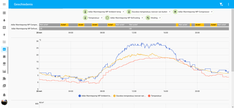

Afbeeldingslocatie: https://tweakers.net/i/DtPwamXQ17cNwJRPM99OwBLJMGw=/800x/filters:strip_exif()/f/image/I7x5hQMjFDwFGLoY5pfEuIQ3.png?f=fotoalbum_large
Mijn temperaturen op 3 maart, redelijk zonnige dag.
blauw = adlar ambient, geel = buitentemperatuursensor van de wtw, rood = Eelde, woon ik ca 10km vanaf.
Wat opvalt:
Kleine ambient temp spikes bij defrosts.
Adlar anbient temperatuur daalt ca 5 graden als de compressor niet meer loopt, of stijgt de ambient temperatuur als de compressor loopt?
Mijn temperaturen gisteren.
Afbeeldingslocatie: https://tweakers.net/i/_M7o7egCByvswvvgf3VPHNT7SXY=/800x/filters:strip_exif()/f/image/kAM6VGoui28ktrrpXL4aqULq.png?f=fotoalbum_large
Mooie zonnige dag.
Wat opvalt:
Adlar ambient temperatuur overdag veel hoger dan de andere sensoren.
Een dip in de ambient temperatuur tijdens compressor bedrijf.

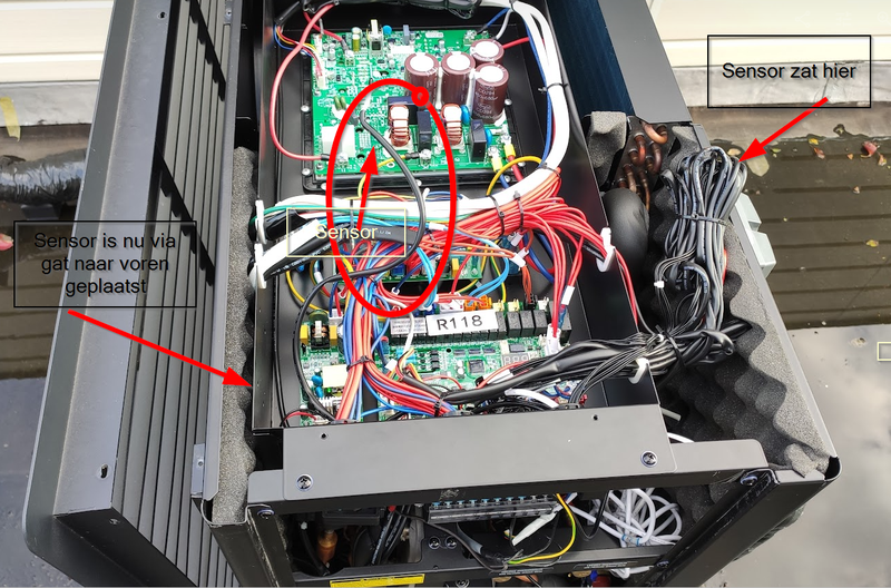

marnie Bij mij is de sensor die je aangeeft destijds verplaatst door Adlar, maar het functioneert nu wel goed, nu geen invloed van de zon meer.
Zoals hieronder te zien is zie je de korte sensor en deze is nu naar voren verplaats en hangt nu achter de lamellen. Via de voorzijde is een gaatje geboord die overeen kwam met de binnenzijde, het kan dus wel degelijk.

  • mmrs73
  • Laatst online: 29-07 18:59
De Sensor is aan de achterzijde geplaats omdat die meestal tegen een muur gericht staat, als de WP in de vrije lucht staat en de zon op de sensor schijnt dan krijg je hele vreemde pieken in je schema`s te zien.
In de winter heb je dus bij een koude dag en mooi weer een moment dat de WP niet aanslaat omdat die denkt dat de temperatuur hoog genoeg is.
Sinds mijn sensor nu achter de voorste lamellen zijn geplaats heb ik deze temperatuur problemen niet meer.
De sensor zit nu in bij het rode rondje en dit gaat prima

mmrs73 schreef op vrijdag 21 maart 2025 @ 19:36:
Goed idee en goed gedocumenteerd. Hartelijk dank @mmrs73
Het eerste wat ik kan doen is het kapje openen en kijken hoeveel draadlengte er is. Ik denk dat ik wel iets van 30 cm nodig heb. Mijn schaduwzijde zit namelijk van achter gezien links. Helaas is dat een demonteerbare plaat maar voor die enkele keer dat die open moet kan ik er wel iets op fabriceren.
Nogmaals dank voor de foto.

mmrs73 schreef op vrijdag 21 maart 2025 @ 17:36:
@mmrs73 Ik heb, naar aanleiding van een eerdere post van je, de sensor kunnen lokaliseren maar deze niet verplaatst. Reden: mijn warmtepomp staat op het plat dak met de rug (afstand ca 30cm) naar de zuidmuur en de voorkant gericht op het zuiden. Er komt geen zonlicht op de plaats van de sensor, vandaar mijn gedachte dat de muur wordt opgewarmd en deze warmte blijft hangen tussen de muur en warmtepomp. Als ik de sensor verplaats zoals bij jouw is gedaan wordt de sensor verplaatst naar de zonkant. Ik heb het gevoel dat dat mijn probleem niet oplost maar mogelijk verergerd.

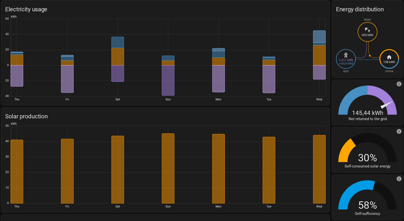

Ha Stefann, ik zou je aanraden om in Home Assistant te duiken, ik had dezelfde uitdagingen/vragen. Met een kwh-meter (bijvoorbeeld Shelly) en beetje knutselen op Home Assistant kun je tweaken wat je wil.
Hieronder een impressie:

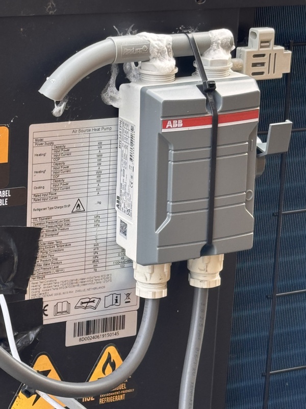

Over wat enkelen mogelijk dommigheden vinden gesproken..;
Waarom zit bij @Mr Black de werkschakelaar in elkaar met een tywrap?

Jerra schreef op maandag 24 maart 2025 @ 15:31:
Mijn gedachte:
Ik denk dat de tirewrap het pvc buisje enigszins vasthoud, totdat zijn lijm/kit is ingedroogd. De schakelaar zit echt wel vast.
2/1-kap 1988 | Extra vloer en muurisolatie | HR++ glas | WTW: Duco Energie Comfort 325 2-zones | WP: Adlar II 6kW | CV wonen: Jaga Strada Hybrid DBH, slapen: traditionele radiatoren | Solar: Enphase oost/west/zuid 4.2kVA | Homeassistant
  • Jerra
  • Registratie: Oktober 2016
  • Laatst online: 10:35
Jerra
Beunhaas in wording
Dat is een geruststellende gedachte! Dank :)
(Ik merk dat ik wat pessimistisch was in mijn eerste opvatting van de foto door de ervaringen hoe de Adlar Monteurs het bij mij thuis achter lieten :X excuus)
[ Voor 64% gewijzigd door Jerra op 24-03-2025 15:41 ]
  • marnie
  • Registratie: November 2016
  • Laatst online: 13:31
LongTimeAgo schreef op maandag 24 maart 2025 @ 15:32:
Hmm, ik heb ook nog tiewrapplakkertjes en een PVC buis + verwarmingsbuis isolatie.
Dat ziet er best goed uit.
Aankomend weekend even kijken wat ik kan fabriceren om de hevige temperatuursfluctuaties tegen te gaan. Jullie hebben me geïnspireerd.
Ik zat net te bedenken het pvc buisje aan de bovenzijde gelijk aan de bovenkant van de wp behuizing te plaatsen. Door de wind die over de wp blaast zou dan een trek/schoorsteen effect kunnen komen die de luchtstroom in het buisje in beweging houdt. Geen idee of het werkt, maar wel eenvoudig om uit te proberen.

  • Mr Black
  • Registratie: November 2024
  • Laatst online: 12-08 22:24
Jerra schreef op maandag 24 maart 2025 @ 15:39:
Inderdaad, zelf aangebracht, alleen om het buisje tijdelijk vast te zetten en het spuitlijm ziet er een beetje vies uit maar kun je ook zo weer verwijderen.
Over Adlår gesproken, elke keer als ze iets losmaken ben ik weer een volgende schroef van de beplating kwijt. Ga maar eens een doosje zwarte parkers halen :X

  • Mr Black
[quote]marnie schreef op maandag 24 maart 2025 @ 15:29:
Ik heb mijn voeler zojuist ook verplaatst. Daarbij een restant stukje afvoer PVC 400mm gebruikt waarin de voeler van onderen 'vrij' is ingevoerd.
De kabel van de voeler heb uit de samengebonden kabels, bereikbaar na openen van het deksel, gehaald en via de tule waar ook de voedingskabel doorheen loopt naar buiten gevoerd.
@marnie Dus die hele bundel kabel is van de voeler?
Zoja, had ik al eerder gezegd een beetje moeite te hebben met het open maken. De binnenkant is Adlår domein. Er zit twee jaar garantie op. Adlår kan van al dat “getweaker” wel iets vinden. Maar, zelf denk ik dat ze de verkoop niet bij kunnen houden en ze het voor dit soort verplaatsingen van een voeler te druk hebben. Althans, ze houden dit soort aanpassingen wel af, doe maar een dakje erboven….. en voor andere storingen kan het best lang duren voor je aan de beurt bent. Ze zijn wel altijd vriendelijk en behulpzaam, dat dus wel.
En het is een echt “tweaker” apparaat!
Vrijst won 2002. Veel glas.(A) 175 m2 - Adlar 6 kW hybr 24 kW zongas combi Atag Zon 6 x 420 W wst 10x340 W zd: 50 m2 vloer. bg. woonk - hal 5 rad. 1e verd. 4 rad. 2e verd. 2 rad. laag temp bij 0 gr. 31 ingaand

  • marnie
pentaw1nz schreef op maandag 24 maart 2025 @ 17:59:
Voor een normale werking en de gemiddelde gebruiker is het toch ook helemaal niet nodig?
Wij houden alles bij, hebben grafiekjes, willen alles optimaliseren. Dat doet de gemiddelde persoon niet.
Als t huis warm is dan is het prima voor 90% van de klanten denk ik
@pentaw1nz @Ramon_1984
Als het thuis aangenaam warm is dan zou ik ook helemaal niets aan de installatie aanpassen.
Dan mag ook de temperatuur sensor of Tado afwijken.
Maar daar gaat dit probleem niet over.
Het probleem is dat door externe invloeden, zoals bv zonnestraling, de temperatuur van de buiten temperatuurvoeler zo hoog wordt dat deze de kamer niet aangenaam warm houdt.
De Adlar heeft een regeling gebaseerd op buitentemperatuur gestuurde warmte curves.
Als de buitentemperatuur sensor een grote positieve afwijking heeft bij veel zon (hier tot ver over de 5 grC gemeten) dan gaat de wp echt niet in werking komen en blijft de watertemperatuur (outlet) en dus ook de kamertemperatuur te laag. Bijvoorbeeld als het een dag is met een buitentemperatuur van 0grC met zonneschijn en een te lage kamertemperatuur, dan start de wp niet op.
Als er een defrost plaatsvind die de buitentemperatuur sensor opwarmt dan slaat de wp af en zal eerst zijn hysteresus moeten overbruggen voordat de wp weer gaat werken. In de praktijk gaat daar dan meer dan twee uur over heen en daalt de kamertemperatuur met meer dan 1 graad: Niet aangenaam warm.
Daarbij komt: ik heb lage temperatuur verwarming dus geen massa die de warmte vasthoud, de warmte van de LT verwarming is vrij direct. Ik kan mij voorstellen dat bij vloerverwarming, met veel warmte vermogen in de vloer dit probleem kleiner is of zelfs niet speelt.
Mijn buitentemperatuur sensor meet 's nachts en bij zware bewolking prima waardes, hier zie ik geen afwijking.
Het probleem is dus niet de 'normale' meet afwijking van de sensor, maar de beïnvloeding door externe factoren. Dit proberen we op te lossen door de sensor af te schermen of de sensor te verplaatsen.
  • marnie
Mr Black schreef op maandag 24 maart 2025 @ 17:00:
Als je de bovenplaat er afhaalt zie je een 'slordige' bundel kabels (weggeduwd achter de hoofdschakelaar)
Bij mij zat om het geheel één grote tirewrap, en een paar kabeltjes van deze bundel waren appart bij elkaar 'gewrapt'. Ik heb de grote doorgeknipt en de buitenvoeler voorzichtig teruggetrokken zodat deze sensor meer kabellengte kreeg om naar buiten te voeren. Daarna een nieuwe tirewrap om het geheel geplaatst.
Ik maak me hier geen zorg over garantie, ik verplaats alleen maar. Als het garantie technisch een issue zou worden (dat verwacht ik niet) dan zet ik de voeler zo weer terug in zijn oorspronkelijke houder. Dat er een nieuwe tirewrap is geplaatst ziet niemand. Ik verwacht eigenlijk dat Adlar blij is als we dit probleem op kunnen lossen en we ze informeren, zodat zij bij toekomstige problemen bij anderen hun monteur kunnen instrueren/ advies kunnen geven.

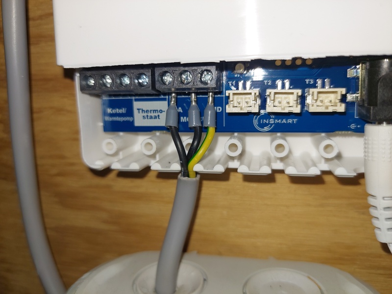

Ik heb een vraagje:
Net Waveshare Industrial Serial Server - RS485 to PoE Ethernet Module binnengekregen.
JAN module is aanwezig.
Hoe moet ik het koppelen?
Welke van de drie aansluitingen op de JAN is A, B en GND?
Van rechts naar links gezien?

  • TiBoD
  • Laatst online: 09-08 10:06
erwis schreef op woensdag 26 maart 2025 @ 07:26:
Knap gedaan!
Ik heb een vraagje:
Mijn JAN-module ziet er van binnen zo uit. Modbus van links naar rechts: A, B, GND. (Labels zitten achter de kabels.) Lijkt zich redelijk voor zich te wijzen, of ziet het er bij jou anders uit?

  • erwis
  • Laatst online: 02-06 15:15
Nu zie ik het, bedankt! (Van andere hoek gekeken en alles was i.d.d. door de kabels bedekt)

Vraagje van nieuwe bezitter van Adlar WP, ik zie veel plaatjes zoals hieronder voorbijkomen. Waar komen deze vandaan?
Afbeeldingslocatie: https://tweakers.net/i/f8gEIWz1DV560I3KGllMXQNfpnE=/fit-in/4000x4000/filters:no_upscale():strip_exif()/f/image/VJaADR7QYtJP3yx2OKvIj36P.png?f=user_large
  • marnie
JeroneW schreef op woensdag 26 maart 2025 @ 20:38:
Veel komt uit homeassistant https://www.home-assistant.io/
Opensource lokale thuisserver.
[ Voor 3% gewijzigd door marnie op 26-03-2025 20:41 ]
  • BerndGaykema
  • Laatst online: 08-08 11:16
marnie schreef op maandag 24 maart 2025 @ 20:46:

Wij hebben ook een vrijstaand huis (jaren vijftig) met deels vloerverwarming en wandverwarming en de T6 continu op 19 graden.
Ook wij draaien met temperaturen boven nul op LT8 in de eco modus en onder nul op LT8 in de standaard modus.
Onze Aurora 2 heeft van september 2024 tot nu toe 2170 kWh verstookt.
Komt aardig overeen met elkaar!
Dit is het verbruik van vandaag:
Afbeeldingslocatie: https://tweakers.net/i/8AtSRqhQwv02gSwgRi6YJ1t5whk=/800x/filters:strip_icc():strip_exif()/f/image/JwEVHoyOWRuExVqgSOyEDGad.jpg?f=fotoalbum_large

Je vergeet de grootste slurper tegenwoordig nog, elektrische auto's.
Ik trok voor de WP/WPB al 7 tot 8 MWh per jaar. Verwacht rond de 9-10 uit te komen dit jaar.
Meer dan de helft is m'n auto en ken mensen met 2-3 elektrische auto's in een huishouden. Totalen vergelijken is echt nutteloos zonder context.
Maar goed, laatste 7 dagen dan:
