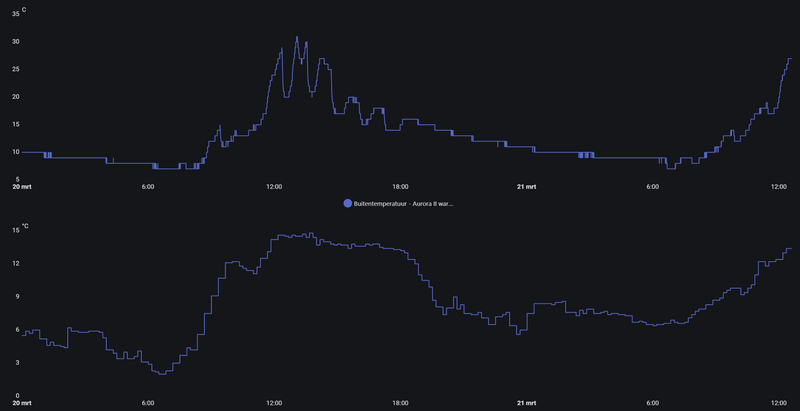

BerndGaykema schreef op dinsdag 11 maart 2025 @ 22:15:
Oorzaak was niet (weer) een lege batterij maar een nogal afwijkende meetwaarde van de Adlar.
Deze bleek ruim 3 graden hoger te liggen dan die gemeten in de tuin.
Oorzaak is de ligging van de Adlar, naast het huis. Uit de wind met bakstenen die overdag behoorlijk warm geworden zijn geeft de Adlar een nogal foute ambient temperatuurwaarde.
Waarvan akte.
Hier hetzelfde probleem. De Adlar staat op het plat dak met de rug naar de bakstenen muur, tussenruimte ca 30cm. Voeler zit altijd in de schaduw.
Ik heb tijdelijk een kartonnen afscherming over de temperatuur voeler geplaatst, zodat de lucht alleen van onder naar boven kan langs de voeler, maar dat helpt ook niet. Je ziet in de buitentemperatuur grafiek zelfs dat de compressor werkt: geeft een temperatuur verlaging. Overdag met een zonnetje meer dan 5 graden verschil tov de echte buitentemperatuur.
Binnenkort ga ik de voeler verplaatsen, je kan het witte houdertje open klikken en dan kan de voeler teruggeschoven worden, kabeltje is lang genoeg.

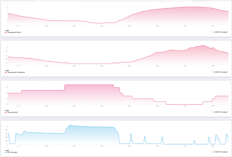

Ik volg al enige tijd hier de ervaringen. Adlar vanaf april 2024. Ik heb wel een JAN module met aan/uit thermostaat honeywel. Dus aangewezen op stooklijnen. Maak gebruik van eigen stooklijn m.b.v. Smartlife app.
Steltemperatuur wordt m.b.v. scene ingesteld o.b.v. buitentemperatuur zoals beschikbaar in de smartlife app. Heb ontdekt dat de voeler in de WP wordt beinvoed door defrost. Daarom gebruik ik buitentemp van Smartlife.
Heb geen vloerverwarming, werk met ventiatoren op de radiator. Sinds oktober FE door aanschaf WP boiler. Atlantic Calypso 150 liter. Adlar levert alleen grotere boilers.
Hierbij afbeelding van mijn custom stooklijn.Afbeeldingslocatie: https://tweakers.net/i/NrfylJ_-A8vATl8CFfgMblyV9CA=/800x/filters:strip_icc():strip_exif()/f/image/oM1dCNdfO2fAwKiv9zQeVAZG.jpg?f=fotoalbum_large

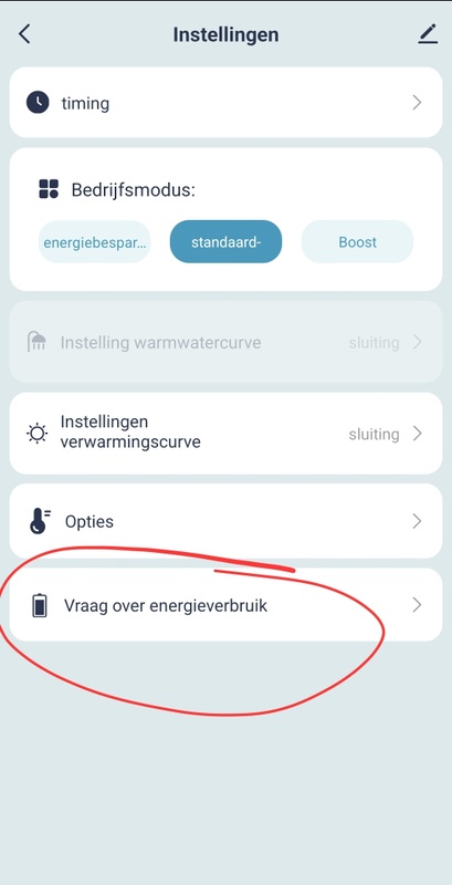

Allen,
Ik probeer een kennis te helpen met het “in bedrijf stellen” cq “optimaliseren” van zijn adler.
Dat valt nog niet mee. Ik heb de laatste 10 pagina’s en de TS van het forum doorgelezen en heb nog niet gevonden wat ik zocht.
Ik hoop dat jullie mij/ons wat op weg kunnen helpen.
1/ we hebben de smart life app erop en dat werkt. Echter..
- ik zie nergens de cop
- ik zie ook nergens het electrisch verbruik van de adler waarmee die cop te berekenen is.
- ik zei nergens logging van de afgelopen paar dagen.
Cop en logging zijn toch erg nuttig om de boel te optimaliseren (ook het inregelen van de radiatoren).
Ik zie hier wel wat grafieken die dat wel hebben. Hoe zou je dat voor elkaar moeten krijgen?
Home assistent moet dit wel kunnen maar dat valt buiten de complexiteit die deze kennis aan kan. Ik ben op zoek naar een app danwel bijkopen van wat rechttoe rechtaan componenten.

COP berekenen mensen voornamelijk zelf. Is iets wat de pomp niet (direct) kan weten want heeft ook te maken met wat woningdetails.
Ook niet in de submenu's? Het kan zijn dat "huidig verbruik" niet zichtbaar is. Sommige Adlar pompen zijn blijkbaar geleverd zonder de module om huidig elektra verbruik (in wattage) direct uit te lezen. Echter heb ik nog geen pomp gezien die géén "Totaal verbruik" in kWh heeft.
In de Tuya App (praktisch hetzelfde als de Smart Life app) had je een "query" optie waar je op moest klikken en kreeg je alle details te zien.

Dank,
We gaan de tuya app proberen.
In de smart living app heb ik elektrische energie nergens in submenus kunnen vinden.
Yep.. cop kan ik goed zelf berekenen, maar dan moet je wel electrisch verbruik van de adler weten. In de smart living app zie ik wel flow, en ook in/uit temperatuur, daarmee is geleverd vermogen uit te rekenen. Maar geen electrisch gebruik, dan kan je geen cop berekenen.

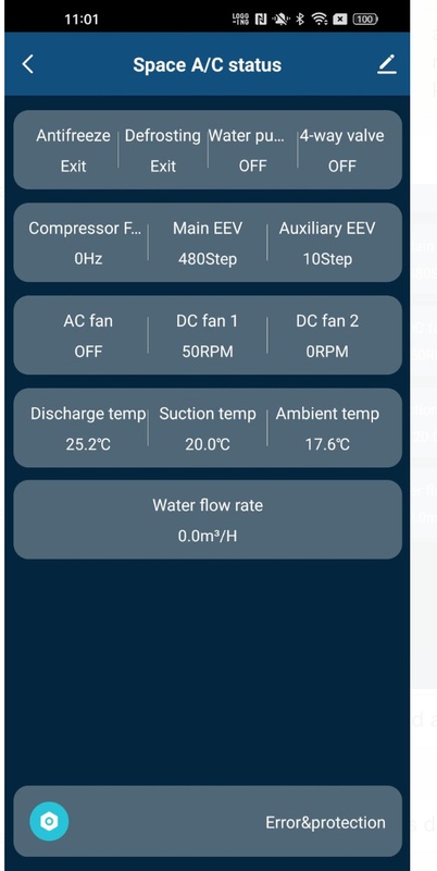

Ik snap er niks meer van. Ik zie in de Tya app (en de smartlife app) alleen dit:
Afbeeldingslocatie: https://tweakers.net/i/kmE0z3it07IaVvf7t9yZY4a6q0o=/x800/filters:strip_icc():strip_exif()/f/image/u71QxDZirvU1R35yXAjUjx4R.jpg?f=fotoalbum_large

KarlMarX schreef op zaterdag 15 maart 2025 @ 10:26:
Ik snap er ook geen bal van.
Mijn kennis had ook nog ergens een Android phone.
Ziet er op Android zo uit.
Het maffe is:
- niet alleen “geen energie”
- maar compleet andere lay-out als wat jullie laten zien.
Er zit geen “query” knopje.
Je bereikt dit overzicht via een “view” button.
Zou je bij de pairing een ander model moeten kiezen? Lijkt me toch stug.
Afbeeldingslocatie: https://tweakers.net/i/8QNZ8S08P1qYOpsquPSrE2PP-sM=/x800/filters:strip_icc():strip_exif()/f/image/giVkVCs3FXAlaDwTi1EiZ0Jk.jpg?f=fotoalbum_large

  • fvanderstege
  • Registratie: Februari 2019
pentaw1nz schreef op vrijdag 14 maart 2025 @ 22:32:
Ik heb dit er in zitten. Maar ik zou toch echt gewoon een kwh meter van homewizard gebruiken. Kun je veel mooier zien wat ie doet
Vreemd: die vraag over energie als optie heb ik niet in de app zitten. Laatst nog de app bijgewerkt.

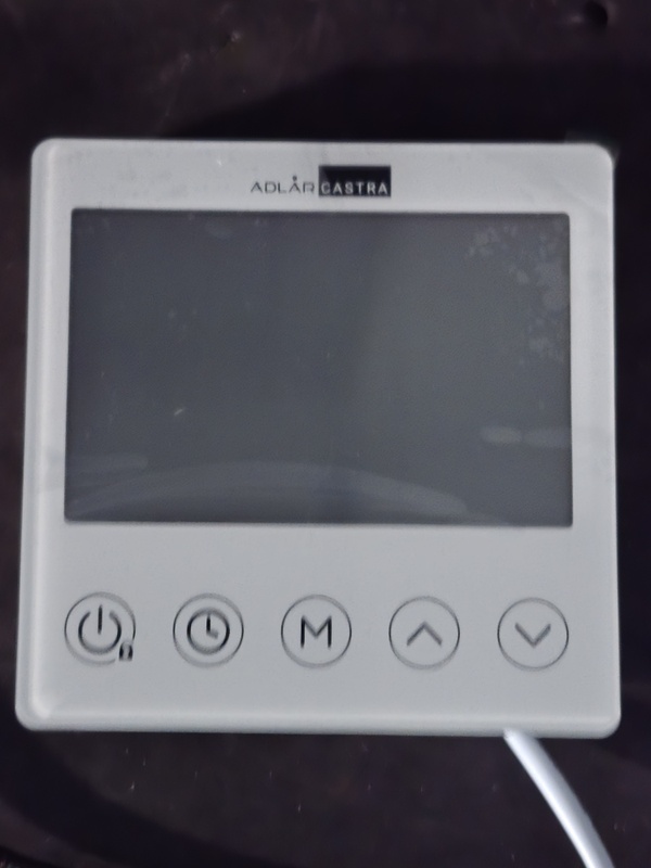

Mijn kennis is aan het kijken of hij een ander apparaat kan kiezen bij het pairen.
Jullie kunnen via de app ook de Stooklijn instellen. Dat kan nu ook niet.
De lay-out is echt compleet anders.
Bovenaan het scherm staat ook A/C, air conditioning.
Dat is iets anders dan heatpump.
(Dwz, airconditioning geeft lucht, de adler geeft water)
[ Voor 27% gewijzigd door Stefannn op 15-03-2025 13:25 ]
"Van scratch" zelfbouw home-automation, Solaredge 14.4kWh thuisbatterij & 57 PV panelen 9000kWh/jaar, 135heatpipes, 150L zonneboiler, 2x 3kW Vaillant water/water warmtepomp vws36/4.1, smartEVSE laadpaal, 1wire/X10/P1, Jacuzzi, Sauna, Ioniq5 EV
  • pentaw1nz
  • Laatst online: 15:55
Je moet bij pairen kiezen voor intelligente drievoudige warmtepomp
  • Stefannn
  • Registratie: Januari 2023
pentaw1nz schreef op zaterdag 15 maart 2025 @ 13:51:
Hele goede tip….
Helaas echter. Slechts 1 optie: “R32 heatpump”
Je kan eerst kiezen voor smart heatpump, maar dan kom je daarna bij “R32 heatpump” terecht.
Wordt gebruikt met de adler thermostaat. Die dan dus aan de wifi hangt.
Maf

Stefannn schreef op zaterdag 15 maart 2025 @ 13:24:
Hier staan de instructie video’s hoe de Smart Life te installeren. https://www.support.adlar...ele-adlar-app-ios-android
Het beste is helemaal overnieuw te beginnen en de installatie procedure goed te volgen. Waarom? Iedereen die nu nog op een Engelstalige zit (en met vreemde verwijzingen) zit volgens mij op de verkeerde app versie. In de versie ergens eind 2024 is het meeste vertaald naar het Nederlands. Zie voorgaande afbeeldingen van de NL versies. Die van ons was ook Engels maar is nooit opnieuw geïnstalleerd maar wel on the fly steeds geüpdatet. Er moeten dus verschillende versies zijn of je hebt een verkeerd apparaat gekozen. Daarom moet je echt de instructie uitvoeren zoals op de video. In de App Store zie ik de versie NL staan.
Die van mij staat 6.34(20250305100459) zoek ook naar de versie NL. zelf zit ik op IOS maar weet dat Android er net zo uit ziet.
Denk er om: direct NA HET AANMAKEN VAN DE ACCOUNT in de app kun je de keuze NEDERLANDS maken. Weet echter niet of dit echt met de inhoudelijke tekst van de wp heeft te maken.
Ik ervaar Smart Life als een prima app met alles er op en er aan. Er mist niets aan. Gebruik wel een Home Wizard display en meters en uiteraard een P1. De kWh grafiek in SL is niet goed bruikbaar. De meetresultaten kloppen wel altijd met de andere metingen.
De kWh meter in Smart Life is gekomen ergens in de pompen halverwegen 2024.

Mr Black schreef op zaterdag 15 maart 2025 @ 18:18:
en @KarlMarX , @pentaw1nz en anderen die geholpen hebben.
Nou.. het is nog niet opgelost.
app is denk ik wel correct, net als @Mr Black versie 6.34(20250305100459)
Filmpje was helpful maar gaf eigenlijk precies aan wat we al gedaan hadden.
De conclusie is stomweg dat we enkel "R32 warmtepomp" kunnen selecteren om te pairen.
Ook als we via "intelligente warmtepomp" klikken komen we daar op uit.
En die keuze geeft dus een andere layout:
- geen temperatuur instellen op de app
- enige dat je kan kiezen is verwarmen/koelen/uit
- geen stooklijn
- en dus ook geen energie uitlezing
op 1 of andere manier biedt de Adler thermostaat dus een ander type aan.
> wellicht is het een universele thermostaat die intern op een ander type staat ingesteld.
De kennis gaat maandag met Adler proberen te bellen.
Ik ben nu zover dat ik concludeer "dat het niet aan ons ligt".
Dank voor alle hulp.

Stefannn schreef op zondag 16 maart 2025 @ 11:08:
- geen stooklijn
Inderdaad ticket naar Adlår.
Maar je conclusie in het tweede deel van je antwoord: op 1 of andere manier biedt de Adler thermostaat dus een ander type aan. wellicht is het een universele thermostaat die intern op een ander type staat ingesteld.
Je heb het hier over een “thermostaat”. Bedoel je niet de warmtepomp te installeren?
Vrijst won 2002. Veel glas.(A) 175 m2 - Adlar 6 kW hybr 24 kW zongas combi Atag Zon 6 x 420 W wst 10x340 W zd: 50 m2 vloer. bg. woonk - hal 5 rad. 1e verd. 4 rad. 2e verd. 2 rad. laag temp bij 0 gr. 31 ingaand

Mr Black schreef op zondag 16 maart 2025 @ 20:38:
Ik help de kennis “op afstand”, ik heb geen adler, wel heel veel verstand van warmtepompen. Maar het kan zijn dat ik het verkeerd heb want ik heb het hele ding niet van dichtbij gezien (daarom vraag ik ook om hulp hier).
Als ik het goed begrijp heeft de adler thermostaat (het witte kastje met display uit de youtube die je stuurde) de wifi connectie. Ik concludeer dan dat “daar de intelligentie zit”. De warmtepomp zelf heeft gok ik niet zoveel intelligentie maar wordt gewoon met opentherm of zoiets aangestuurd.
Nb… dat is niet zo raar. Mijn Vaillant cv heeft bijvoorbeeld een printplaat met intelligentie. Meerdere Vaillant modellen hebben dezelfde printplaat. Met een parameter kan je instellen “in welk apparaat hij zit”. Als je dat verkeert doet dan werkt het absoluut niet want dan klopt er van de hardware aansluitingen (sensoren en relais enzo) geen bal. (Ik heb die plaat ooit bij mijn ketel vervangen voor een tweedehands exemplaar uit een volledig ander model. Was wel fun dat het werkte).

Stefannn schreef op zondag 16 maart 2025 @ 20:44:
Het witte kastje heeft inderdaad lokale intelligentie en netwerkconnectie. Maar, is geen thermostaat. Verzorgt wel de verbinding met het lokale netwerk. Dat doe je dus tijdens de installatie uit de video. Er is nog een wit kastje de JAN moduul. Die stuurt de thermostaat waarden (bijvoorbeeld een Honeywell T6) per OT door naar de dynamische stooklijn HL8. In tegenstelling wat jouw idee is over de pomp heeft deze juist wel alle software met stooklijnen en alle intelligentie om ook zonder die JAN moduul op stooklijnen te werken. Daar is dan dat display kastje voor. Vanuit de app is de JAN en display een doorzicht naar de pomp. Jan heeft dus wel extra software, vermoedelijk de aansturing van de dynamische stooklijn HL8 en de verbinding naar het Adlår dashboard en wat andere zaken die wij pomp amateurs niet allemaal weten. Gaarne aanvulling hierop door andere Tweakers om dit juist aan te geven.
Ik neem aan dat op die JAN moduul ook een kamerthermostaat is aangesloten. Welke is dat?
Overigens lijkt mij heel lastig een kennis, zoals je zelf aangeeft “zonder kennis” op afstand te helpen.

Mr Black schreef op zondag 16 maart 2025 @ 22:08:
Dank voor de uitleg.
Inderdaad, ik dacht dat dat kastje een thermostaat was, het is echter inderdaad “het intelligente adler brein”.
Afgezien van dat het geen thermostaat is bedoelde ik “lijkt erop dat dat kastje min of meer universeel voor adler is en zichzelf identificeert als een verkeerd type”.
Yep.. hij heeft ook een JAN module.
Klopt… op afstand helpen is erg lastig. Niet veel keus momenteel, ik zit in eindhoven, hij in Amersfoort, en “om het makkelijk te maken”, ik zit met een gebroken heup thuis dus zelfs als ik zou willen kan ik er niet heen.
Zoals gezegd,… ik heb echt wel behoorlijk wat verstand van warmtepompen, ben tweaker in hart en nieren en heb mijn control systeem “van scratch” zelf gemaakt. Maar… nog nooit ook maar iets van adler in handen gehad.
Anyway… gister hebben we een uur lang zoom meeting gehad.
- dat de app niet lekker werkt is vervelend, belemmert het optimaliseren
- maar nu is er een probleem bij gekomen…
Het huis dat hij sinds een half jaar heeft was voorheen gesplitst, met boven en beneden aparte thermostaten. Hij gebruikt het nu als enkel woonhuis maar die thermostaten hangen er nog steeds. En/maar… nu is compleet onduidelijk hoe adler dat heeft aangesloten. Ouch.
We hebben ze beiden getest door afwisselend 1 op 5 graden te zetten en de ander juist hoog. Ze lijken beiden impact te hebben. Ouch.
Ik zou willen dat slechts 1 thermostaat de boel bestuurt en dat je met netjes waterzijdig inregelen de boel balanceert. Dat is nu wel heel lastig.
Inderdaad… op afstand helpen valt niet mee. De installatie is ook een aardige prut zooi (de oorspronkelijke installatie) met op onmogelijke plekken heel veel draden en buizen en hier en daar een motor klep. Ouch. Vrijwel onmogelijk om op basis van fotootjes uit te pluizen.

Het witte kastje is absoluut geen intelligent brein. Het heeft de WiFi functie van de pomp en je kan ermee de waarden cq instellingen van de pomp bekijken en veranderen. Alle logica zit in de pomp zelf, of draait extern op de Tuya server indien scènes zijn aangemaakt in de Tuya app. Hier draait de pomp zonder het witte kastje, maar met een Modbus connectie naar mijn domotica, die op zijn beurt automatisch de instellingen bijschaaft, en actuele waarden toont.

Als de installatie redelijk recent is, icm de Jan module dan zou de thermostaat alleen wat doen op HL8. De overige stooklijnen werken dan zonder thermostaat.
Zonder Jan (voor zover ik weet ) werkt de thermostaat alleen als ondergrens bescherming van de stooklijnen.
Dus stel de temperatuur in huis zakt onder de op de thermostaat ingestelde waarde, dan gaat de warmtepomp op een soort ‘boost’ om hem weer in het gareel van de stooklijn te krijgen.
Hier zit een gevaar voor veel stroomverbruik, zit je bijvoorbeeld op een stooklijn die het normaliter rond de 19 graden in huis kan houden en je thermostaat staat op 21, dan staat de wp dus continue op hoog vermogen te blazen.
Advies hierbij was dus altijd om de thermostaat echt als een ondergrensbewaking in te stellen op zo’n 18 graden.
Het ‘witte display’ bepaalt ook wat je in de app ziet.
Zo had ik op mijn originele display ook maar heel weinig info in de app. Nadat ik een recentere display had geplaatst kreeg ik een beter gevulde app met de Query van de uitlezing van sensoren en dergelijke.
Er zijn wp’s met diverse uitvoeringen van prints en of displays in omloop, dus de opties en mogelijkheden kunnen per gebruiker verschillen.

Mijn COP-berekening gaat via Homey Pro (zie hier). Je kunt hier de formule voor een COP-berekening uithalen.
Yesss, dank je voor de heads-up.
Ik wilde nog even een berekening van mijn COP maken. Zojuist gedaan dankzij jouw berekening.
Nu 3 sensoren in Home Assistant!
Moet ze nog wel even bijschaven op den duur gok ik, maar voorlopig lijkt het de goede richting op te gaan :)

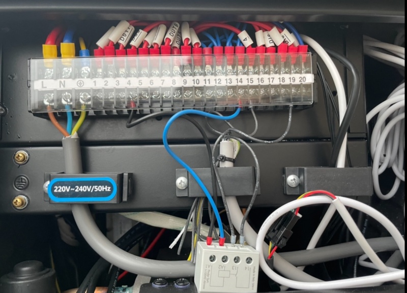

Moet je waarschijnlijk wel weer aansluiten volgens die methode om de wp hard aan te sturen via thermostaat.
Op onderstaande foto zoals dat bij mij origineel zat in de wp.
Je ziet dat de thermostaatvraag (aders 1 en 2) wordt omgezet naar aansturing cv via relais (aders 3 en 4).
Geen idee natuurlijk wat dat voor de HL8 doet, wellicht handig om navraag bij Adlar te doen 🤔

Johan H schreef op dinsdag 18 maart 2025 @ 16:40:

Ondergrensbewaking lijkt mij vreemd. Ik heb juist een bovengrensbewaking met mijn aan/uit thermostaat. Deze staat op 21 graad ingesteld. Wordt het warmer dan gaat de Adlar in Standby, anders is de thermostaat aan (gesloten contact) en wordt de stooklijn gevolgd. Zie hier.
Waarom bovengrens?
Zo houd ik externe invloeden zoals zon en veel mensen in de woonkamer een beetje onder controle.
In principe zou de aan/uit-thermostaat nooit open moeten gaan omdat mijn domotica (Homey Pro) dat allemaal zou moeten regelen, maar de praktijk is weerbarstig.
Ik gebruik mijn zonnepanelen op het oosten om Temp-Set terug te schroeven als het vermogen boven een grenswaarde komt (2 stappen, ieder 1 graad) en de kamertemperatuur als die boven de 20 en 21 graden komt (ook hier 1 graad per stap). Maar zoals je hieronder kan zien in een overzicht van de afgelopen 24 uur kan ik verlagen wat ik wil maar stijgt het binnen tot bijna 22 graden, puur door de zon. Is wel gratis warmte _/-\o_ .
Afbeeldingslocatie: https://tweakers.net/i/OxSS51BjjACnMT0DML7ayd8Qf4s=/800x/filters:strip_exif()/f/image/jZOQExzlR8IEvw9w2EbefMG2.png?f=fotoalbum_large
Het verbruik over deze 24 uur was precies 10 kWh.

Die ondergrens bewaking met als argument om een Boost te starten is een keuze die inderdaad met P waarde instellingen naar de bovengrens gezet kan worden om dan vervolgens naar Uit te gaan. Geen idee of Adlår die keuze voor de Boost heeft gemaakt of dat dit standaard WP is. Zelf regel ik dit met temperatuurmeter in Smart Life en dat kan dan boven en ondergrens bewaken. Maar net als @BerndGaykema is op de grafiek te zien dat het niet helpt tegen te hoge warmte door de zon. Het wordt weer tijd om de screens te gebruiken.
Afbeeldingslocatie: https://tweakers.net/i/tWQvuvyIx_-wRJrD3mucUf5gEBU=/x800/filters:strip_icc():strip_exif()/f/image/osvipObmqLO1KRSqTjDvD2UV.jpg?f=fotoalbum_large
De rare start van vanavond kwam door het experiment met de 8. Verbruik 10 kWh.

  • HeHoe
  • Registratie: April 2023
Let wel, er zijn verschillende modellen, de aansluitingen op mijn WP feb. 2024 is zie https://gathering.tweaker...message/80863680#80863680
WP is direct verbonden met aan/uit thermostaat op contact 18 en 20

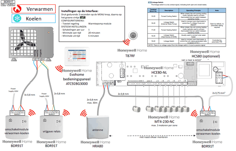

  • BerndGaykema
  • Laatst online: 04-10 20:56
HeHoe schreef op woensdag 19 maart 2025 @ 10:39:
De afbeelding hieronder komt toch van jou?
Hier is die aangesloten op 19 en 20.
Afbeeldingslocatie: https://tweakers.net/i/0RA_XeFq6Qkshbvxz_SqKbA3XfU=/800x/filters:strip_exif()/f/image/Cg05abuUsYMTcKAtpQXZRaVB.png?f=fotoalbum_large
  • HeHoe
BerndGaykema schreef op woensdag 19 maart 2025 @ 12:11:
Dat is niet zoals Adlar de WP aansluit. De afbeelding waarna u verwijst betreft het aansluiten van een thermostaat welke kan schakelen tussen 2 operating modes. (koelen of verwarmen). Ook zal er in dat geval een parameter gewijzigd worden! O ja, ook de patch tussen 19 en 20 moet verwijdert worden.
Afbeeldingslocatie: https://tweakers.net/i/7oSLRIncWrG4xVQT7GlZ8BMEpno=/800x/filters:strip_exif()/f/image/sXhHTUPbEp3v7hjTIuyOu2Ho.png?f=fotoalbum_large
RTFM

  • BerndGaykema
HeHoe schreef op woensdag 19 maart 2025 @ 15:03:
RTFM
Ik heb de manual gelezen.
Ik heb mijn EvoHome precies volgens het schema hierboven aangesloten en het werkt als een tierelier.
Er zijn 2x BDR91T bedraad zoals in het schema.
Verwarmen - koelen wordt door de ene BDR91T geregeld (15 17 en 20)
Stooklijn - Standby wordt door de andere BDR91T afgehandeld (19 en 20).
De 18 20 methode werkt bij mij niet (schijnt volgens de manual ook voor Solar Water Heater te zijn).
Wat Adlar ook doet, voor EvoHome gebruikers is het schema een uitkomst.

Momenteel is het temperatuurverschil tussen wat de Adlar meet en wat mijn weerhut weergeeft enorm groot, 3,5 graad !
Hoe onbetrouwbaar is die van de ingebouwde sensor !
Afbeeldingslocatie: https://tweakers.net/i/kye2y-L9I4yqlOVoQBGAPE2ShPc=/800x/filters:strip_exif()/f/image/kKY6PrMycBPC84dHJCwPSC5Z.png?f=fotoalbum_large

Ja alle temperatuur sensoren wijken af, zelf gebruik de temperatuur van mijn weerstation Alecto WS-5500 samen met Weather Underground. En om mijn stooklijn(steltemperatuur te bepalen, neem ik sinds kort ook de zonkracht(dit is niet de UV sterkte), windsterkte en windrichting in de berekening mee.
k = -4
b = 35
bt = buitenTemp
w = windkracht/5
z = zonKracht is gemiddelde van 6 metingen in 1 uur
if windrichting == "E" then w = windkracht/2 end
if windrichting == "NNE" then w = windkracht/4 end
if windrichting == "ESE" then w = windkracht/3 end
steltemperatuur = (k/10)x(bt+√WPzonKrachtGemid))+b + w

  • Stefannn
Voor hen die het nog kunnen volgen..
- contact geweest met adler, die gaan er naar kijken maar eerlijk gezegd verwacht ik er niet veel van. Alles telefonisch. Dat had ik zelf ook al gezien.
- ik heb een beeldbel sessie gehad waarbij ik mijn kennis “door de hele installatie geleid heb” en ik heb een tekening kunnen maken.
- er zitten 2 extra kleppen in het circuit die boven en beneden apart kunnen regelen. De bedrading was een beetje een rommeltje maar we kunnen nu boven op “altijd aan” zetten en met thermostaat beneden regelen. Verder lijkt het allemaal wel ok aangesloten.
Biggest finding nadat ik foto’s in dit forum nog eens vergeleken heb….
De adler warmtepomp display lijkt anders..
En dat zou wel eens kunnen verklaren waarom hij een andere app genereert.
Er staat geen “castra” op en volgens mij heeft hij ook andere knopjes dan wat ik hier voorbij zie komen.
Input welkom.
Afbeeldingslocatie: https://tweakers.net/i/uw9kV2oIazU28NJVXiSB1WHeg0U=/x800/filters:strip_icc():strip_exif()/f/image/uHWg4oicaEChJ7mWr5nviYU9.jpg?f=fotoalbum_large

  • LongTimeAgo
  • Laatst online: 15:27
Uhhhh, dat is inderdaad een heel nieuw display.
Zonnepanelen: 9 stuks, 3300wp op west. | Warmtepomp: Adlar Aurora II 6kw | Tussenwoning - 45m² vloerverwarming - 125m² totaal woning - HR++ (bijna) overal | Thuisaccu: Homewizard 2,7kWh |
  • Stefannn
LongTimeAgo schreef op donderdag 20 maart 2025 @ 15:29:
Of oud… ik vind de lay-out van wat ik hier voorbij zie komen moderner… en zeker de app!!
Anyway… dat is dus wel een enorm smoking gun van mogelijke rootcause dat de app niet wil.
  • pentaw1nz
Ik kan zo wel even een foto sturen van de display die bij de WP zat die afgelopen woensdag is geleverd.
Deze ken ik ook niet.
@Stefannn Afbeeldingslocatie: https://tweakers.net/i/lt4cs0I81DGMKf4yBpRHsjez8rE=/x800/filters:strip_icc():strip_exif()/f/image/9lMr9pwdGMFpoNW5fuDMJjY8.jpg?f=fotoalbum_large

  • Stefannn
pentaw1nz schreef op donderdag 20 maart 2025 @ 20:50:
@Stefannn [Afbeelding]
Dank, erg helpful.
We gaan een mail aan adler sturen. Ik rapporteer wel terug wat de uitkomst is maar ik gok dat dat zomaar een week of meer gaat duren.
Het past dus wel bij het eerdere vermoeden dat de unit “zich identificeerde met aan andere app”. Het is stomweg een andere unit.
Zoals je eerder opmerkte… “helpen op afstand is nog best een uitdaging”. Ik vind eerlijk gezegd dat ik een eind gekomen ben :), met dank voor de hulp hier.
Dinsdagavond was dus wel “fun”. Beeld bellen op zijn telefoon, op front camera, waarbij hij op mijn aanwijzing alle hoeken en gaten in beeld bracht en ik af en toe een screenshot nam.

  • LongTimeAgo
Ja de temperatuur verschillen zijn immens. Ik heb zelfs kortstondige verschillen van 12(!) graden.
Nu ligt dat ook deels aan de positie van de warmtepomp en zal deze minder door koude wind geraakt worden, maar het is af en toe wat gek.
Nu weet ik niet hoe betrouwbaar buitenradar is omdat het gewoon een openbare API van een weerstation in de wijk gebruikt, maar een 2-3 C temp verschil is eigenlijk vrijwel altijd.
Ik was van plan een eigen weerstation te kopen voor in de tuin... Misschien nu toch maar werk van maken.
Afbeeldingslocatie: https://tweakers.net/i/NL6IhOSuzGkfdhRmRvKTLGDJThQ=/800x/filters:strip_exif()/f/image/enpLMc54oICUE4uNqT40Cb2f.png?f=fotoalbum_large
(bovenste lijn = warmtepomp, onderste lijn = buienradar)
[ Voor 3% gewijzigd door LongTimeAgo op 21-03-2025 12:41 ]
