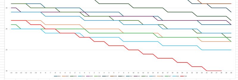

ewoutbrogt Is dit ook in een soort grafiek uit te leggen zodat je kunt zien wat de ingestelde waarden L28 en L29 precies doen. Bij mij had Adlar de HL8 JAN ook uitgeschakeld en deze dus ook op de custom lijn gezet en daarbij staat de L28 op -3 en L29 op 31. Dit was nog niet ideaal waardoor ik maar weer op de Set temp aanstuur maar het zou toch goed mogelijk moeten zijn met een juist ingestelde lijn
  • ewoutbrogt
  • Registratie: Januari 2025
  • Laatst online: 08:22
mmrs73 schreef op zaterdag 22 februari 2025 @ 13:57:
Ik heb alle stooklijnen in een excel bestand gezet, waarbij L28 en L29 aan te passen zijn, en de rode lijn de custom stooklijn is.
https://brogt.nl/Adlar/Adlar_Stooklijnen.xlsx

  • Mr Black
  • Registratie: November 2024
  • Laatst online: 12-08 22:24
ewoutbrogt schreef op zaterdag 22 februari 2025 @ 13:43:
Heating coeffficient k is in dit geval -5 graden per 10 graden, en wordt dan -0,5 per graad.
(-0,5 * (10+15) ) + 30 = 17.5, afgerond 18.
makkelijk gezegd, constant b (L29) is de temperatuur bij -15 graden
coefficient b (L28) hoeveel de temperatuur zakt per 10 graden buitentemperatuur.
@ewoutbrogt dat is inderdaad een andere uitkomst. Coëfficiënt is per 10 graden. Dank voor de uitleg.
Heb je dit toch ergens gevonden in de technische beschrijving? En eventueel, waar dan.

Dit is wel handig, bedankt alvast. Nu even uitpluizen welke waarden de beste zijn voor onze situatie want dat is ook per woning verschillend. Mijn zoon heeft al meerdere schemas gemaakt waarbij ook het aantal kWh per graad dag wordt geregistreerd zoals hieronder te zien is. Nu maar kijken of ik dit kan vertalen naar de Excel gegevens die je gemaakt hebt. Elk puntje is de waarde aan het eind van de dag zodat je het stookgedrag per dag en temperatuur kunt uitlezen. Deze getoonde waarden zijn na de Update van Adlar in januari waardoor de WP lager kan moduleren met compressor en ventilator.

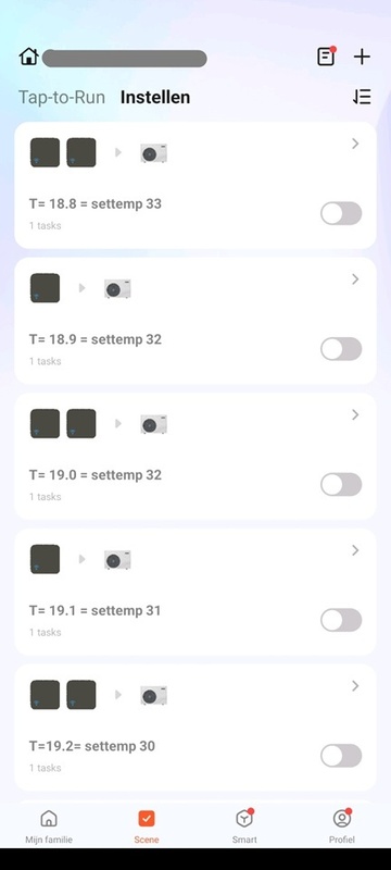

Je zou het bijvoorbeeld kunnen doen, zoals @fvanderstege het ook heeft.
Koop een Tuya temperatuur plus vochtigheidsmeter liefst met voeding via snoer zodat je niet met batterijen zit te knooien en zet je wp in de app op sluiting.
Geef vervolgens met scenes in bij welke omstandigheden (zoals alleen kamertemperatuur of waarden als buitentemperatuur luchtvochtigheid wind etc.) je welke settemperatuur wilt hebben.
Je kan het simpel houden en tot in de treuren instellen. Werkt als een speer en het is makkelijk.
(Je kan ipv sluiting ook laten schakelen tussen stooklijnen waarvan je denkt dat die onder de actuele omstandigheden het beste passen.
Zelf zit ik voornamelijk op LT6, wordt het echt kouder dan naar LT4 en warmer naar LT7) Kom je vanzelf achter wat bij jou situatie past)
Beste @ewoutbrogt
Door de verschillende adviezen ga ik toch experimenteren met ZigBee T sensor in de app en met scènes aan de gang. Maar jouw voorbeeld met bovenstaande formulering heb ik nu uitgetest en werkt wonderbaarlijk leuk. Toch ook iets om achter de hand te hebben bij deze goede “doe het zelf” wp.
De L27 moet op 0 staan (bij mij geen thermostaat maar wel een JAN in bedrijf).
Update voor L28……
Voor L28 = -5.
L28 is een waarde die gaat per 10 graden afval. Ik reken verder met -5/10=-0,5 per graad.
Daar kom ik uit op: van -5 tot +10 = 15 graden en retour temperatuur is daarbij 35 tot 28 graden dus 7 graden afname. -7/15=-0,467 afgerond naar -0,5 per graad afname per 1 graad.
Voor L29 = 39 graden.
Proefondervindelijke waarde uit ervaring deze winter is per schatting bij -15 graden 39 graden retour water nodig. Dat haalt de wp niet maar klopt wel in de berekeningen bij -5 , 0 en + 10.
Nu bij +12 graden buiten SET 27 (26,5) en bij 14 afgerond op SET 25 en dat is tevens de minimum afstelling (er is ergens een minimum L waarde, waar weet ik niet).
Voor 10 graden buiten wordt het dan 27,5 en bij 0 graden 32,5 retour water.
Uiteraard is dit de waarde die ieder voor zich kan vaststellen voor de eigen woning.
Mij benieuwen hoe lang dit klopt.
Nog even de tabel van @ewoutbrogt en dank daarvoor.

  • ewoutbrogt
Mr Black schreef op zondag 23 februari 2025 @ 14:08:
Beste @ewoutbrogt
Door de verschillende adviezen ga ik toch experimenteren met ZigBee T sensor in de app en met scènes aan de gang. Maar jou voorbeeld met bovenstaande formulering heb ik nu uitgetest en werkt wonderbaarlijk leuk. Toch ook iets om achter de hand te hebben bij deze goede “doe het zelf” wp.
Update voor L28……
Voor L28 = -5.
https://tweakers.net/i/qL...FZ7kGuUu.jpg?f=user_large
Fijn dat de tabel zo goed voor je werkt.
Wil je de highest en lowest set temp veranderen, P110 is de max temperatuur in heating modus, P111 de laagste temperatuur in heating modus.

Misschien een lang verhaal, maar als je het al weet sla je dit bericht gewoon over ;)
Ik spring even bij voor diegenen die het lastig vinden om zelf scenes te maken m.b.t. het sturen van de warmtepomp op basis van kamertemperatuur en settemp water. Let wel: Het geldt in mijn omstandigheden en die licht ik deels toe (details zijn ook onderin bij de kleine letters te vinden).
1. In de Smartlife app kun je prima gebruik maken van de buitentemperatuursensor van de warmtepomp toch?
2. ik werk inmiddels ook met een tweede soort aansturing ( niet op stooklijnen, maar op settemp watertemperatuur), die anderen op dit forum op een eigen manier ook al inzetten:
Dat werkt , zoals ik hem inzet denk ik wellicht alleen bij ruimtes waar verwarmd wordt m.b.v. convectoren en/of radiatoren.
Daarbij heb ik op elke (jaga-)convector het systeem van ''heatbooster( van sdr-engineering; zie heatbooster topic op tweakers : Het grote HeatBooster smart home radiatorbooster-topic ) met p14 pwm-pst ventilatoren liggen ( in mijn geval 8 stuks per convector van 1.20m)
Bij vloerverwarming kan deze sturing misschien ik ook , maar dan vermoedelijk wel met veel minder stapjes
deze aansturing heeft prima gewerkt van -6 tm +8-9 graden. Boven 10 graden buiten gaat, vanwege de hogere buitentemperaturen, de warmtepomp bij mij eerder pendelen. Daar heb ik nog geen mooi werkende oplossing voor. vloerverwarming wellicht, maar dat vind ik nu een stap te ver.
Hoe het bij mij werkt:
Vooraf heb ik door ervaring kunnen vaststellen dat , bij buitentemperaturen van ongeveer -3 t/m +8 graden, watertemperaturen rond 29-34 graden het beste ervoor zorgen dat de kamertemperatuur rond 19.0-19.3 komt en blijft .
ik stuur op 0,1 graad kamer- temperatuurverschil nauwkeurig.
- gebruik een binnentemperatuursensor geschikt voor tuya
- zet de stooklijnen op sluiting
Het maken van scenes in de tuya of smartlife app gebeurt op dezelfde manier. ik zal een voorbeeld hieronder uitgebreid geven.
Open de Tuya app
- selecteer het plusje en 'create scene' ( rechtsboven in het startscherm).
- selecteer when device changes : kies de tuya kamertemperatuursensor die in de app is geïnstalleerd
- kies bij 'temperatuur een punt bijv. 19,0 graden , selecteer bij temperatuur in dit geval 'Gelijk'
- selecteer 'volgende'
- in het scherm ''create scene'' staat de voorwaarde 19,0 graden ingesteld. bij 'íf' moet staan: 'wanneer 1 voorwaarde is vervuld'
ga in hetzelfde scherm naar 'then' en vervolgens naar 'control device' en vervolgens selecteer warmtepomp
- omdat je de settemp wilt instellen bij 19 graden kies je de mogelijkheid: warme en koude temperatuurinstellingen. Dat is in deze app de aanduiding voor settemperatuur :?
- Stel de gewenste settemperatuur in en kies 'opslaan'
- Kies 'volgende' en in het scherm de ingestelde waarden controleren.
- Kies 'opslaan' en geef een naam aan de scene. kies bevestigen.
- Als in het scherm de scene geeffectueerd is ( blauw aangevinkt) dan nu nog even uitzetten. Pas als alle scenes op beschreven manier zijn ingesteld de vinkjes aanzetten.
Let op : bepaal op basis van de huidige kamertemperatuur welke scene actief zou moeten zijn en controleer in het beginscherm de settemp van de warmtepomp. klopt dit ,dan hoop ik dat alle scenes goed staan en dat dit programma nu gaat draaien.
Eventueel moet je in eerste instantie de settemp goed zetten met + of - , corresponderend met de scene die op dat moment zou moeten gelden. Daarna zouden de scenes vanzelf moeten gaan werken. Zo niet dan alles opnieuw nalopen.
NB: sommige settemperaturen kunnen in de app alleen op basis van 2 voorwaarden gekozen worden:
bijvoorbeeld 19,2 kan alleen gekozen worden door in het scherm 'temperature' ( zie derde aandachtsstreepje hierboven ) 2 voorwaarden te kiezen:
'bovenstaand 19,1
'onderstaand 19,3
dus twee voorwaarden voor 1 temperatuurkeuze. Let op dat je boven die keuze ook 'wanneer alle voorwaarden zijn vervuld' selecteert!
Ik heb een extra bescherming ingebouwd voor als het toch te warm wordt in de kamer: een scene waarin staat dat ( ''if'')als de kamertemperatuur boven 19.7 graden komt ('then'' ) de warmtepomp de schakelaar op 'sluiting' zet. daarmee zijn dan dus ook alle scenes buiten spel gezet, maar er is een tweede scene gemaakt om te zorgen dat de pomp weer op tijd aangezet wordt en de scenes wwer gaan sturen:
(''if'') de kamertemperatuur gezakt is onder ( 'onderstaand') 19. 3 graden (''then'') dan wordt de pomp weer getriggerd om de schakelaar om te zetten naar 'aan').
2 Voorbeelden: ( als er meer nodig zijn hoor ik het wel)
Een deel uit de serie scenes bij mij:
Afbeeldingslocatie: https://tweakers.net/i/q3jyx5bKU5yzAI692pejdsXHZr0=/x800/filters:strip_icc():strip_exif()/f/image/SgF5jDcjanUroY9HVistsUIq.jpg?f=fotoalbum_large
Voorbeeld ingestelde scene waarna 'opslaan' plaatsvindt:
Afbeeldingslocatie: https://tweakers.net/i/75uECF1cO_OPRDWF3SMSLUuyDbw=/x800/filters:strip_icc():strip_exif()/f/image/hZDEZ9Sa2EfMb4DxJ5gteu8E.jpg?f=fotoalbum_large
Open de Tuya app
'bovenstaand 19,1
'onderstaand 19,3
Wij zijn hier nu met twee mensen mee bezig (er zijn bij ons zes verschillende soorten huizen met Adlår!). Vanavond komen de ZigBees. We gaan het beleven. Tot nu toe hartelijk dank voor alle moeite. Heel duidelijk. Alleen instellen per 0,1 gaat bij ons niet, maar misschien omdat die ZigBee er nog niet aan hangt.
Groeten uit het Oosten.

  • BerndGaykema
  • Laatst online: 08-08 11:16
En toen werd het koud in huis.
Oorzaak: lege batterijen in mijn buitentemperatuurmeter. De laatste meting voordat deze de geest gaf was 15 graden.
Deze meter is in een speciaal weerhuisje midden in de tuin geplaatst, dus ideaal, dacht ik.
Om dit geintje in de toekomst te voorkomen heb ik in Homey een flow gemaakt waarbij de waarde van de meter in het weerhuisje en die van de Adlar vergeleken worden. Is het verschil groter dan 2,5 graad dan krijg ik een alarm.
Dit alarm ging zondagavond dus af. Oorzaak was niet (weer) een lege batterij maar een nogal afwijkende meetwaarde van de Adlar.
Deze bleek ruim 3 graden hoger te liggen dan die gemeten in de tuin.
Oorzaak is de ligging van de Adlar, naast het huis. Uit de wind met bakstenen die overdag behoorlijk warm geworden zijn geeft de Adlar een nogal foute ambient temperatuurwaarde.
Waarvan akte.
