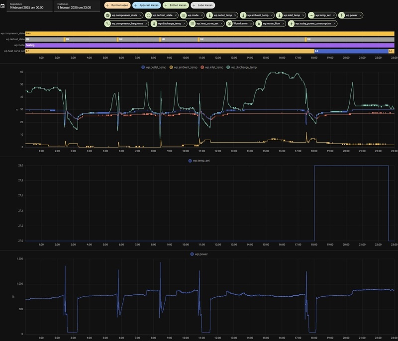

Ahum..... schreef op zaterdag 15 februari 2025 @ 01:16:
Ik draai al een tijd op HL8/JAN met de thermostaat 24/7 op 19 graden.
En heb al een keer gemeld dat de curves leken op bergen en dalen en dat de lange pauzes in die dalen zorgden voor een oncomfortabele temperatuur, terwijl de T6 continu 19 graden aangeeft.
De afgelopen week heb ik de Adlar bij wijze van proef 24/7 op de spaarstand/ecostand/nachtstand gezet en P26 heb ik op 1 gezet (stond standaard op 0).
En zie wat een mooie curve ik de afgelopen dagen heb gehad!
Als ik al een stop had, dan was het een stop van max 2 uur achterin de middag (zonnetje), terwijl dat voorheen in standaard modus stops van 5 uur konden zijn waardoor we 's avonds met een deken om op de bank zaten.
De laatste twee dagen heeft de Adlar continu gedraaid met ca 15 defrosts en een gemiddeld verbruik van 19/20 kW per 24 uur.
Daarbij draaide de compressor continu op 50Hz en de ventilator op 40Hz
Ben ik met ons huis, vrijstaand jaren vijftig redelijk tot goed geïsoleerd, wel tevreden mee en een verbruik tussen de 800 en 900W èn 24/7 een comfortabele temperatuur in de woonkamer, badkamer, keuken en kantoor, meer verwarmen wij niet.
Ben benieuwd hoe de curve er uit zal zien bij minder lage temperaturen.
[Afbeelding]d

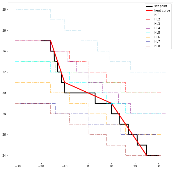

Ik heb een hybride warmtepomp van 4kW en gebruik de stooklijnen (HL7 en HL 6) om onze ruimtes op 18,5 graden te houden.
Ik heb een vraag over iets wat ik niet begrijp. De de temperatuur van het water dat het huis in gaat (donkerblauwe curve), volgt de persgas temperatuur (licht groene curve) waarbij de persgas temperatuur meestal iets hoger is en soms pieken vertoond en dalen (bij een defrost of uitschakelen van de warmtepomp). Dat is zoals ik het verwacht. Nu zie ik soms ook het fenomeen dat de perslucht temperatuur uren continue ver boven de watertemperatuur zit (tijdsloten van 0.00 tot 2.30 en 14.00 tot 17.30). Heeft iemand daar een verklaring voor? Ik heb deze vraag ook aan Adlar gesteld maar die hebben geantwoord dat ze dit niet zien.
Verder zie je in dit plaatje ook dat er een constructie fout in de buiten temperatuur sensor sensor zit. (Dat is al duidelijk omdat tijdens de defrost de buiten temperatuur pieken vertoond. (Niet in dit plaatje te zien maar ik heb zelfs uitschieters tot 15 graden gezien terwijl het buiten gewoon 2 graden is). Maar ik zie ook dat de buiten temperatuur meter omhoog gaat als de warmtepomp uitschakelt. Tijdens een defrost gaat de CV aan. De temperatuur van het water dat de warmtepomp ingaat (rode curve) gaat omhoog . Als deze temperatuur te lang hoger blijft dan de set temperatuur, schakelt de warmtepomp uit (Tijdstippen 2.30, 11.00 en 17.30). De water temperaturen zakken totdat het verschil tussen set temperatuur en de inlet temperatuur 5 graden is (zoals op dit moment ingesteld bij mijn pomp). Je ziet echter dat gedurende die tijd de buiten temperatuur een paar graden omhoog gaat.
Afbeeldingslocatie: https://tweakers.net/i/flcenWGzUwMGMAUbRgx0vn8rXM0=/800x/filters:strip_icc():strip_exif()/f/image/6LsE9CIjj08HMjw46NDeJ8UU.jpg?f=fotoalbum_large

Jouke_L schreef op zaterdag 15 februari 2025 @ 13:16:
Vraag: @Jouke_L
@Mr Black
Dat de temperatuursensor op een verkeerde plek zit is op dit forum al eerder gemeld. Als de fan draait strijkt er koude lucht langs en meestal wijst die dan goed aan. Bij defrost en wind uit een bepaalde richting dan waait de stoom er langs dus dan lijkt het nergens op maar duurt ook altijd maar kort. Als die uitschakelt kan, als de verdamper niet bevroren is, de warmte ook terugslaan met hetzelfde gevolg. Het komt ook voor dat de zon er op schijnt en de fan langzaam draait, dan is het ook mis. Ik ken iemand die aan de bovenzijde boven de sensor (in de hoek) een zonneklepje heeft gemaakt omdat door de zon stooklijnveranderingen ontstonden.
Zelf heb ik bij defrosten en meerdere graden omhoog nooit gemerkt dat het in de regeling met stooklijnen of Hl8 iets verstoord. Daar duurt het te kort voor.
Opmerking bij @Jouke_L over:
Advies van @Mr Black
De uitschakeling van je wp door de cv is een onnodige / ongewenste situatie. Oorzaak, cv levert sneller meer warmte dan je defrost duurt. Oorzaak, cv staat op te hoog vermogen, regel dit terug naar 60% of proefondervindelijk lager afhankelijk van de mogelijkheden op sww kant. Verder staat de maximale water temperatuur te hoog, zet dit terug op maximaal de temperatuur van de stooklijn die je minimaal gebruikt. Vaak is dat voor verwarming apart te regelen met aanvoerwater temperatuur.
Verder, als je op stooklijn 6 of 7 zit kun je bij buitentemperaturen boven minus 4 tot 1 graden makkelijk zonder cv. Om je cv in de hand te houden bij stooklijnwaarden van 26-28 graden heeft de gemiddelde cv in de opstartfase een veel te trage en grove regeling. Uitzetten: kan door Pwaarde cv ondersteuning te veranderen naar -4 maar eenvoudigst is de cv op de verwarmingsketel uit te zetten. Je zult het met zulke lage stooklijnen niet snel nodig hebben.
Succes met de mooie grafieken….. _/-\o_
Vrijst won 2002. Veel glas.(A) 175 m2 - Adlar 6 kW hybr 24 kW zongas combi Atag Zon 6 x 420 W wst 10x340 W zd: 50 m2 vloer. bg. woonk - hal 5 rad. 1e verd. 4 rad. 2e verd. 2 rad. laag temp bij 0 gr. 31 ingaand

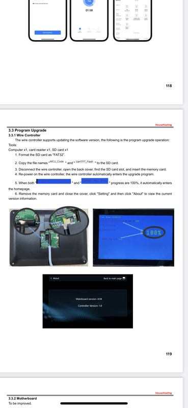

Voor degene met een al modulerende ventilator: Wat is jullie software versie volgens de tuya-app? Het lijkt erop dat de modulerende ventilator een fw update is. Deze zou je zelf kunnen uitvoeren (mits je de bestanden hebt):
Afbeeldingslocatie: https://tweakers.net/i/ZNOQkqOg3gdajsrFSBo1Ipiv4Dg=/x800/filters:strip_exif()/f/image/Z5HYouDYfug1tHDKIwTAl5lf.png?f=fotoalbum_large
  • LongTimeAgo
  • Laatst online: 12-08 12:37
jerring1980 schreef op maandag 17 februari 2025 @ 11:40:
Ik gok tot we meer info hebben van Adlar over dit soort zaken, het handig is dit niet zo maar zelf moet doen.
Zou vast kunnen. De monteur voert de update door naast de buitenunit. Maar om nu zelf met de firmware te gaan kloten bij een product waarbij je juist betaalt voor de support er achter (WP zelf is zo duur niet als je deze rechtstreeks bij SE koopt, Adlar heeft er echter van alles omheen ontwikkeld)....
Denk dat je dan nooit meer hoeft te bellen voor ondersteuning :D
Algemeen advies is om sowieso al voorzichtig te zijn met zomaar parameters aanpassen, laat staan zelf met de firmware klooien..
Het lijkt er op dat het via een ander display doen als dat standaard bij de WP geleverd wordt. Ik denk dus niet dat je dit heel makkelijk zelf kan doen, zelfs als heb je de betanden. Want dan heb je ook nog dit display nodig.

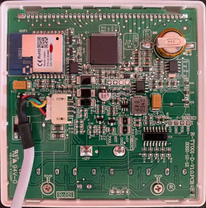

Zojuist maar het witte besturingskastje open gemaakt om te kijken of er een sd slot in zit om de firmware te uploaden, maar helaas, zoals op de foto te zien is, heeft het standaard Adlar besturingskastje geen sd slot (links boven is de wifi antenne).
Afbeeldingslocatie: https://tweakers.net/i/IM-i4I1G0ULefHnbbHkxHHFMeoU=/x800/filters:strip_icc():strip_exif()/f/image/t5znA29rxJKwl2hNHuBnvazm.jpg?f=fotoalbum_large
Mocht iemand de firmware hebben, ben ik wel geinteresseerd, aangezien ik via modbus alle registers kan lezen en schrijven.
ps. voordat iemand gaat zeuren over garantie, mijn WP is niet door Adlar aan mij geleverd, niet door hen geinstalleerd, en ook niet door hen in onderhoud. Kortom ik kan ermee doen en laten wat ik wil.

Mr Black schreef op maandag 17 februari 2025 @ 17:48:
Aan de uitgangspunten te zien heb ik het idee dat jouw kompas niet voldoende geschikt is om mensen te adviseren die er helemaal geen verstand van hebben. Juist de bedrijven die die wp’s verkopen hebben een advies gesprek mogelijkheid die dan met behulp van ervaring en software de eerste en meer betrouwbare uitlag kan geven dan hier op dit forum. Door daar eerst mee te beginnen hoor je de belangrijkste adviezen zoals full electric mogelijkheid en wat daar voor nodig is, je warmwatervoorziening, mogelijkheden binnen een budget, de benodigde ruimte voor een opstelling of juist iets voor een zo laag mogelijke investering op basis van bijv. hybride.
Door verschillende adviezen naast elkaar te leggen kom je in eerste instantie dus verder dan hier op dit forum deze vraag te stellen. Is er dan later een aanvullende vraag, dan kan dat hier uiteraard altijd nog.
Veel succes met de eerste schreden op het wp pad.
Ik ben bang dat je vertrouwen in de installateurs van warmtepompen een beetje te hoog is, er worden heel veel verkeerde installaties geadviseerd en geïnstalleerd helaas.

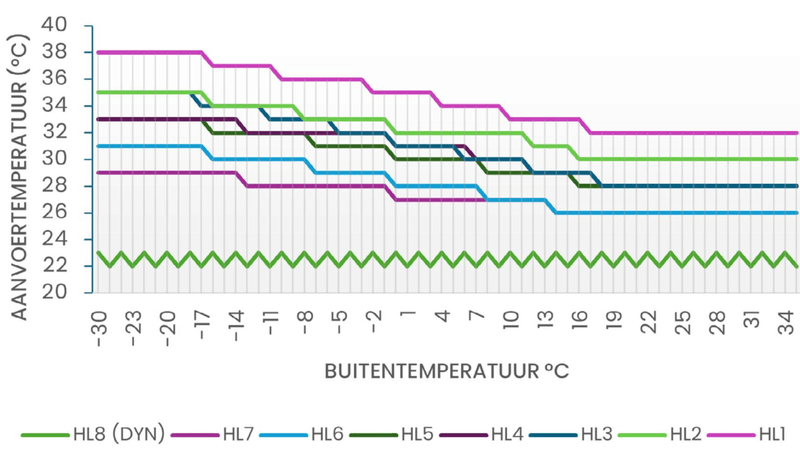

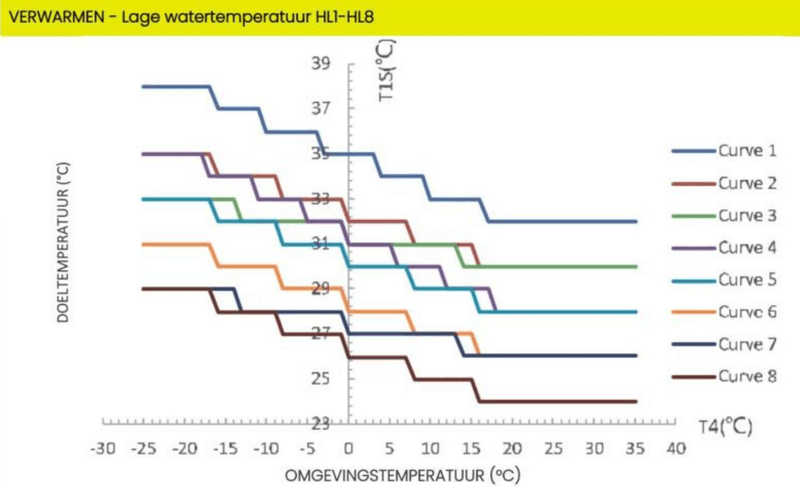

VRAAG OVER AFWIJKING STOOKLIJNEN
We zijn er maar druk mee; vanochtend een afwijking gezien op stooklijn HL3 en 4.
Het werd naarmate de temperatuur buiten oploopt ook warmer in huis dan verwacht. De wp gaat uiteraard naar een hogere cop bij een toenemende temperatuur maar er klopte iets niet de verwachting dat dan de water aanvoertemperatuur moet dalen. De buitentemperatuur is uitgelezen uit de app van de wp.
HL3 bij 9 graden bleef staan op 31 graden. Had bij oplopende waarde van 5 naar 6 graden van 31 naar 30 moeten gaan.
HL3 bij 11 graden nog steeds op 31 graden.
Overgeschakeld naar HL4 springt dan naar 29 en dat klopt met 9 graden volgens de nieuwe gebruiksaanwijzing met HL8 dynamische thermostaat stooklijn.
Kijk ik nu naar de oude gebruiksaanwijzing (zie 2e grafiek) dan klopt dat.
Bij mijn installatie wegens “wangedrag” de thermostaat afgekoppeld. Dus JAN zonder thermostaat.
Vraag: werken mijn stooklijnen nu dan op de oude manier en zijn dat dan stooklijnen uit de wp?
Wie heeft er nog meer een JAN maar geen of uitstaande thermostaat en ziet dit ook?
Afbeeldingslocatie: https://tweakers.net/i/SvqlULFSr5aZH3bnWJ6N4_TOnkY=/800x/filters:strip_exif()/f/image/5uXU3cCoOjnUyMQohthu9IDX.png?f=fotoalbum_large
Afbeeldingslocatie: https://tweakers.net/i/HALcx4ZPj7MSFTU2CW7oWS7zweU=/800x/filters:strip_exif()/f/image/qwKbVVDPekrwcqBSAbhnDd3W.png?f=fotoalbum_large
[ Voor 24% gewijzigd door Mr Black op 20-02-2025 15:36 ]

Jerra
Beunhaas in wording
waar komt die eerste grafiek vandaan?
  • Mr Black
  • Registratie: November 2024
  • Laatst online: 12-08 22:24
Jerra schreef op donderdag 20 februari 2025 @ 16:01:
Gebruiksaanwijzing Adlår. Is even zoeken op de site en soms niet te vinden.
https://www.support.adlar...ing-warmtepomp-aurora-ii/
  • Jerra
  • Registratie: Oktober 2016
  • Laatst online: 18:30
Jerra
Beunhaas in wording
wat bijzonder, zouden nieuwere pompen met een andere firmware dan ook met andere curves komen?
  • Mr Black
Jerra schreef op donderdag 20 februari 2025 @ 16:33:
Die van ons is uit okt 24. Maar ik dacht altijd dat die dynamische stooklijn in de JAN zat of in de update die direct bij plaatsing in de wp is gezet. De JAN heeft er vanaf het begin gezeten. Lijkt mij toch niet als je geen thermostaat aansluit dat je dan terugvalt naar een oude situatie.
Misschien dat iemand er al ervaring mee heeft?

Jan werkt samen met HL8.
Stooklijnen werken als vanouds zonder ondergrensbewaking van de thermostaat.
Geschakelde woning 1990 146 m2 standaard geïsoleerd, HR++ glas vloerverwarming beneden 55 m2, boven standaard radiatoren. Aurora II 6 kW op het zuiden aan 1e verdieping sinds maart 2023. Jaarverbruik ca. 1.600 kwh, zonder cv hulp.

  • Mr Black
Johan H schreef op donderdag 20 februari 2025 @ 20:18:
Dat JAN met HL8 en thermostaat werkt is natuurlijk duidelijk, maar er gaan twee verschillende grafieken rond met stooklijnen.
Het gaat om de stooklijnen in de nieuwe handleiding die ook bij mijn wp hoort en waar dus ook de dynamische HL8 in staat. Ik kan kiezen tussen HL8 dyn. of één van de andere stooklijnen, maar dat klopt dus niet.
Dus de situatie is dat je geen thermostaat gebruikt maar wel een JAN hebt, dat dan de huidige handleiding niet meer klopt. Je moet dan schijnbaar terug naar de oude handleiding met voorgaande stooklijnen. Dat is dan knap verwarrend.
Misschien zit dat anders in elkaar maar in ieder geval klopte vanmiddag de stooklijnen niet met de grafiek in de handleiding van de HL8 dyn.

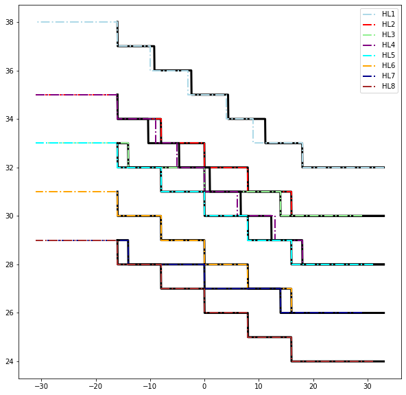

  • Forain
Ondertussen, ben ik erachter dat ik een stooklijn wil net 1 graad boven HL6. Daarom heb ik een HA automation + helper gemaakt om je eigen stooklijn te fabriceren (nu nog linear), en gebruik maken van een externe temperatuur sensor.
Ofwel, je stelt een temperatuur links (bij -16 bijv), rechts (+16), een boven (29) en een onder -25. Door wat wiskundige magie krijg je HL8. (anderen zijn er ook wel), (zwart is code, gestreept is handleiding)
Afbeeldingslocatie: https://tweakers.net/i/QfZLn5zYWL9UTrdXyniQaK5_bUQ=/fit-in/4000x4000/filters:no_upscale():strip_exif()/f/image/6to6NYNuMc7VE8JUDyXsDpFQ.png?f=user_large
Als er belangstelling voor is, wil ik hem wel gaan delen, na wat meer testjes, en verbeteringen (als in dat je ook een midden temperatuur kan invullen).

Forain schreef op donderdag 20 februari 2025 @ 21:07:
Kijk, dit lijkt mij zeer nuttig om te ontdekken of dit een oplossing is in het alternatief op een Niet werkende T6.
Ik zoek zelf naar een niet te moeilijke oplossing om de standaard stooklijnen te omzeilen of in ieder geval af te stemmen op de eigen woning en met een bijsturing door een temperatuursensor daar waar een customstooklijn bepaalde grenzen passeert. De stooklijn die bij ons huis past is absoluut niet lineair en werkt ook niet met een thermostaat als de T6. Ik gebruik over het gehele seizoen stooklijnen van HL 5 tot wel de hoge 8. Dat zegt iets over de invloed van temperatuur, windrichting en kracht en zon invloed. Omdat dit moeilijk lukt zit ik meestal op sluiting en eigen Setwaarde en gebruik Silent mode voor defrost vrij draaien.
Overigens, met heel veel geklooi is dat ook niet echt gelukt met de Atag Brian en cv. Misschien willen wij het wel allemaal te mooi maar dat komt omdat de wp daar meer om vraagt. Wij (ik) ben/zijn er misschien te technisch mee bezig.
Kun je wat meer toelichten hoe je dit in HA automation doet en wat je er voor nodig hebt?
Hartelijk dank vast.

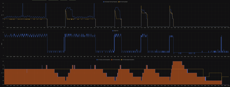

  • LongTimeAgo
Ik ben geïnteresseerd.
Laat maar weten wanneer die klaar is om te kunnen delen.

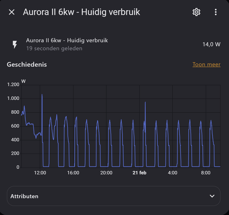

Ik heb ook nog een automatisering voor Home Assistant die wisselt tussen de standaard stooklijnen en kan je ook zo maken dat die zichzelf limiteert. Zodoende heb ik hem nu laten wisselen tussen L7 en H8 en zal dus ook niet naar nóg warmere stooklijnen gaan. Werkt voor ons momenteel ideaal.
Ondertussen is die met een warme dag als deze weer naar L7 gegaan en vertoond die weer dit rare gedrag elke anderhalf uur.
Vermoed dat het smering is, want de warmte kan die wel kwijt.
Afbeeldingslocatie: https://tweakers.net/i/EzOTN_uZr4Bo70NnYJ0qTLeVl6Y=/800x/filters:strip_exif()/f/image/FYmDv9Wlca4D7apR9rRnKLQl.png?f=fotoalbum_large

Mijn idee is dit mogelijk maken: (omdat het kan)
Rood is instelling tussen te punten, zwart is wat naar de WP gaat
Afbeeldingslocatie: https://tweakers.net/i/vuk6UYTJ_O9-DLjjC0Qj7MYVeWQ=/fit-in/4000x4000/filters:no_upscale():strip_exif()/f/image/BALA20FHNkMokV8aDnN2mAb7.png?f=user_large

Nice.
Ja ik heb voornamelijk gemerkt dat (Adlar Stooklijn) L3 voor m'n huis het meest gangbaar is om deze rond 19-19,5 graden te houden wanneer het tussen 0 en 10 graden is buiten.
Alleen is het vaker voorgevallen dat als het écht koud wordt óf als het té vochtig buiten is (dus veel defrosts), hij toch even naar H8 (en soms zelfs H7) gezet moet worden voor net die extra paar celcius door de buizen heen te pompen.
Maar zodra het 10+ graden is, dan is L6 en L7 ook al (ruim) voldoende om de temperatuur keurig in huis te houden.
De enige oplossing om dit te fixen is waarschijnlijk meer isolatie toepassen om zo min mogelijk warmte te laten ontsnappen denk ik dan. Want de warmte afgifte is dus blijkbaar wél voldoende wanneer het koud is, maar onvoldoende wanneer het warmer wordt.
Als ik het zo zie, dan lijkt die stooklijn waar jij mee bezig bent een zeer goede uitkomst te zijn. ;)
Dit is niet de smering want het vermogen gaat steeds helemaal naar 0.
Bij smering gaat het vermogen een tijdje omhoog omdaarna weer terug te keren naar let lage vermogen waar hij op zat.
Hij kan zijn vermogen niet goed genoeg kwijt.
Heb je zone regeling of weinig openstaan?
  • LongTimeAgo
Frans H schreef op vrijdag 21 februari 2025 @ 16:12:
De slaapkamers staan vaak helemaal dicht en de andere verwarmingen rondom het huis zijn ietsjes geknepen want die zorgde er voor dat de warmtepomp te snel warm water terug ontving waardoor die al gauw kapte.
Momenteel staat alles zo ingesteld dat er lange runs zijn en er goede warmte afgifte in de vloerverwarming wordt gegeven.
Dus dit gedrag wordt minder als ik méér open zet?
Nee, heb geen zone regeling. Behalve dan dat de slaapkamers aan/uit worden gezet zodra het iets té koud wordt.

Het lijkt er sterk op dat je toch te weinig warmteafgifte in je systeem hebt.
Verdeler met pomp?
Waterzijdig inregelen:
Begin met de ruimte waar je de meeste warmte nodig hebt voledig open te zetten (meestel is dat de ruimte waar de vloerverwarming ligt).
Dus alle vloerverwarminglussen zover als mogelijk open en dan als er te korte lussen tussen zitten deze te korte lussen iets knijpen.
Dan de radiatoren met voetventielen afstellen, eerst weer alles open en dan inderdaad knijpen indien ze de delta t te laag maken.
En ruimtes die dan nog steeds wat te warm worden nog iet verder knijpen.
Thermostaatknoppen liefst helemaal open.
In jou geval lijkt de afgifte te klein en is het beter om wat meer open te zetten (desnoods nog verder afknijpen) ook al is het niet echt nodig.
Als je huis gelijkmatiger wordt verwarmt (dus niet beneden warm en de rest erg koud) gaat er ook minder warmte van beneden naar boven.

Met kou dus echt nergens last van. Dit gedrag komt pas echt als t weer 10+ graden is en zon, helaas.
Verdeler met pomp?
Nee die is vakkundig er uit gewerkt naar een passieve verdeler.
Echter, het zijn maar 2 (grote) lussen/groepen. Ik gok dat het gewoon te weinig doorstroom is. Het werkt nu wel goed en dat deed het met pomp amper.

LongTimeAgo schreef op vrijdag 21 februari 2025 @ 19:11:
Ik heb voor nu de grote verwarmingen volledig open gedraaid en de kleine verwarmingen alsnog half geknepen.
De 2 grote verwarmingen op de slaapkamers staan voor nu volledig open. De "spikes" komen nog wel voor, maar nu wel stukken minder frequent. Ik zal het nog even in de gaten houden.
Dat het bij 0 graden buitentemperatuur niet voor komt is logisch want je hebt dan veel meer afgifte nodig om je huis optemperatuur te houden, dus meer vermogen van de warmtepomp, hij kan zijn vermogen dan makkelijk kwijt omdat je vloer veel warmer moet worden dan bij 10 graden buitentemperatuur.
Bij mij komen de spikes op laag vermogen ongeveer om de 3 uur voor maar het opgenomen vermogen gaat nooit naar nul (blijft dus altijd doordraaien), laagste vermogen wat hij continue kan leveren is bij mij cá 350w verbruik met een flow van 15l/m. Als hij meer vermogen moet leveren bv, met 1600w verbruik is de flow boven de 20l/m
Het zou inderdaad best kunnen zijn dat die 2 groepen te weinig zijn, dan is het goed om wat meer radiatoren open te zetten.
Hij maakt nu bij jou blokken van cá 1 uur aan en 1 uur uit, wat op zich geen probleem is maar als het buiten warmer gaat worden zal die frequentie omhoog gaan en dan ga je echt over pendelen spreken.
Wanneer de blokken, ondanks dat je alles gedaan hebt om de afgifte zo groot mogelijk te maken, toch te klein worden is de enige oplossing om een stooklijn met hogere Ta te kiezen (langere tijden aan en uit). Dit zal wel wat meer variatie in de kamertemperatuur geven maar dat is dan maar zo.
Wat was je flow en delta t toendertijd bij die plaatjes die je liet zien?

Frans H schreef op vrijdag 21 februari 2025 @ 19:45:
Ik waardeer je hulp, maar ik heb helaas van bepaalde termen weinig kaas gegeten :P
Maar ik hoop dat ik met onderstaande screenshot wat informatie heb kunnen verzamelen.
Ik waardeer namelijk je hulp tot uitzoeken waar het gedrag vandaan komt enorm!
Zou graag zien dat het inderdaad wat minder wordt met deze 'spikes'.
Afbeeldingslocatie: https://tweakers.net/i/pOjigmR4NAl4oSOcyswgDW-Eitc=/800x/filters:strip_exif()/f/image/Is2S7DMdifsj4d5hnbpSawpa.png?f=fotoalbum_large
Zonnepanelen: 9 stuks, 3300wp op west. | Warmtepomp: Adlar Aurora II 6kw | Tussenwoning - 45m² vloerverwarming - 125m² totaal woning - HR++ (bijna) overal | Thuisaccu: Homewizard 2,7kWh |
  • Forain
LongTimeAgo schreef op vrijdag 21 februari 2025 @ 19:58:
Deze spikes zijn het gevolg van het bereiken van de onderkant van het vermogen en ook je afgifte, er gebeuren 3 dingen tegelijk.
De warmtevraag binnen wordt lager (verschil binnen/buiten), maar ook door de zon gaat de binnen temp omhoog en daarmee daalt ook je afgifte. (afgifte is verschil tussen aanvoer en buitenlucht)
Maar ook je COP gaat omhoog. Want bij hoge buitentemperatuur heb je meer vermogen tot je beschikking. Dus moet je eigenlijk nog meer terug moduleren.
En dan gaat hij telkens uit. Want tijdsmodulatie is het volgende wat plaats vind.
[ Voor 3% gewijzigd door Forain op 21-02-2025 20:11 ]

De temp set lager dan 26 lukt niet met deze buitentemperatuur op L7.
Als ik deze nóg lager zet, handmatig, zou dat in theorie dan de spikes ook doen afnemen? Omdat die in feite niet hoeft te draaien en gewoon langer de in/oulet temp kan afwachten.
Of denk ik nu verkeerd?

LongTimeAgo schreef op vrijdag 21 februari 2025 @ 20:10:
ja, je krijgt minder spikes, maar de vraag of het echt veel minder zijn. Want het vermogen gaat ook omhoog, waardoor de runs ze korter worden. Wat wel kan helpen is een buffervat (omdat je meer warm water gaat maken), (iets) langere runs, maar ook langere tussen pauzes. (Dat heb ik).
En als je de setpoint lager zet, dan moet het water in je systeem ook verder afkoelen (bij P26 = 5), zal hij pas bij <21 graden weer aanspringen.
Gedrag bij mij

  • LongTimeAgo
Ah dank je voor de antwoorden.
Ik heb hem maar even op L5 gezet. Daar mee gaat de Temp Set naar 29.
Even kijken of de runs nu iets langer zijn en/of langer wegblijven.
Nee met een lagere tooklijn (lagere Ta) wordt de pendel frequentie nog hoger (krijg je nog vaker het aan en uitgaan van de warmtepomp) de stooklijn moet juist hoger want hij staat nu te laag, dat is de reden dat hij pendelt, want hij bereikt zijn Ta veel te gemakkelijk bij deze buitentemperatuur. En je warmteafgifte neemt nog meer af bij lagere Ta.

Forain schreef op vrijdag 21 februari 2025 @ 10:21:
Met de custom HL8 stooklijn is zoiets ook redelijk na te bootsen (maar dan in een wat meer lineaire lijn.
L27 => 0 (HL8 wordt custom stooklijn ipv fabrieks ingestelde HL8)
L28 => -3 (3 graden daling van set temp per 10 graden temperatuur stijging van de buitenlucht)
L29 => 35 (set temp bij -15 buitentemperatuur
Ik heb geen JAN module, dus weet niet hoe die interfereert met de custom HL8 stooklijn.

ewoutbrogt schreef op vrijdag 21 februari 2025 @ 20:37:
Wacht eens, HL8 kun je handmatig hiervoor aanpassen? Dat wist ik niet _/-\o_
