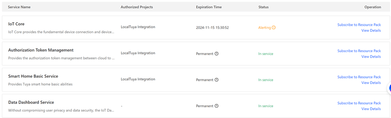

Ik hoop dat het feestje met LocalTuya nog niet voorbij is. Ikzelf ben er ook in geslaagd om met onder meer het stappenplan van @LongTimeAgo LocalTuya te configuren en werkend te krijgen. Werkte uitermate goed en stabiel, tot vandaag. Want gepoogd om het wachtwoord van mijn router aan te passen waarbij het niet lukte om die aanpassing door te voeren in de rp waar HA op draait. Oude wachtwoord maar weer hersteld, alleen bleek de LocalTuya warmtepomp intergratie toen corrupt vanwege een verkeerde local key (log uitlezing).
Dus maar een nieuwe installatie van de warmtepomp in LocalTuya: opnieuw in Tuya aangemeld en de sleutels uit de iot cloud project omgeving gehaald. Ik krijg echter de foutmelding ‘toegang geweigerd’ na invullen van de credentials in Home Assistant / LocalTuya. Vraag aan ‘nieuwelingen’ die volgens het stappenplan van @LongTimeAgo de warmtepomp via LocalTuya willen aansturen: werkt dat bij jullie nog wel? Ik krijg namelijk mailtjes van Tuya dat ze per 1 januari 2025 gestopt zijn met de ondersteuning van ‘RN panels’ (hoewel oude projecten nog wel toegankelijk zijn). De mail die ik heb gekregen verwijst naar een ‘MiniApp’ voor de ontwikkeling van ‘device panels’, vanaf 1 januari 2025.

RenrentH schreef op zondag 12 januari 2025 @ 23:36:
Dat zou echt ruk zijn als ze dé ondersteuning stoppen...
Aan de andere kant vraag ik mij af... Is het wel nodig? Want volgens mij doe je niets specifieks behalve 'smart home appliance' koppeling maken. Sterker nog, de data is zo vaag dat je uit je warmtepomp module trekt dat je die daarna zelf nog moet definiëren. Lijkt mij niet dat ze daar op kunnen checken. :P
Er is ook nog een manier om écht lokaal alles te koppelen, zonder dit via de Tuya Dev cloud en alles initieel te doen, maar toen ik die instructie zag werd ik niet vrolijk.
Zonnepanelen: 9 stuks, 3300wp op west. | Warmtepomp: Adlar Aurora II 6kw | Tussenwoning - 45m² vloerverwarming - 125m² totaal woning - HR++ (bijna) overal | Thuisaccu: Homewizard 2,7kWh |

LongTimeAgo schreef op maandag 13 januari 2025 @ 08:38:
Heb je een link naar die instructie? Ik krijg steeds meer het gevoel dat ook in LocalTuya anders nog steeds een link zit naar Tuya (zal me niet verbazen) waarvan we last kunnen krijgen als het echt niet uitkomt
  • LongTimeAgo
  • Laatst online: 15:43
RenrentH schreef op maandag 13 januari 2025 @ 14:23:
https://xzetsubou.github....age/configure_add_device/
Ik kan er geen kaas van maken in ieder geval. Is écht een stuk lastiger dan via de Developer site.

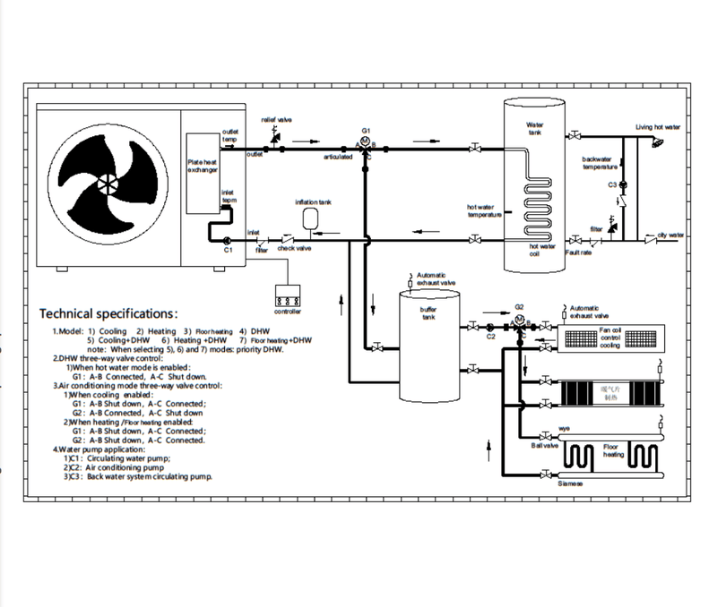

  • Destynx
  • Laatst online: 09:30
Misschien niet helemaal het juiste topic hier, maar gezien Adlar ook de Atlantic Warmtepompboiler plaatst leek me dit wel een leuk gedachtespinsel om hier over na te denken.
Wij hebben dus een Adlar 6kW warmtepomp en een losse Atlantic V4 270L WPB. Ik heb bewust de versie met een extra spiraal laten plaatsen "voor het geval dat". Kosten waren hetzelfde via mijn installateur.
Nu weet ik dat de Adlar (het is natuurlijk een Sunrain en die kan dat ook) ook SWW kan maken. Er zit een aansluiting voor een 3-weg klep op en de app heeft de optie voor warm water (ook al eens getest, setpoint gaat lekker omhoog naar 58 graden).
In theorie zou ik dus de extra spiraal van mijn Atlantic aan kunnen laten sluiten op CV leidingen van de Adlar (voordat hij op het CV circuit intakt natuurlijk), driewegklep er tussen zetten met een kabel naar de Adlar op de juiste aansluiting en voila, ik heb de 6kW van de Adlar als backup voor mijn SWW.
Met dit idee speel ik dus al een tijdje, ook omdat onze Atlantic wel wat moeite heeft met vrieskou om een beetje snel het vat weer op temperatuur te krijgen zonder het elektrisch element.
Iemand ideeën waarom dit niet zou kunnen? De handleiding van de Sunrain geeft ook aan dat dit prima mogelijk is.
Afbeeldingslocatie: https://tweakers.net/i/igf2ENUsXDblgfy-FOOivLEotqg=/800x/filters:strip_exif()/f/image/Y62L0Zv5RH4X5zciGS60ICXn.png?f=fotoalbum_large
EV: '25 Tesla M3 LR AWD + '15 Kia Soul , PV: Zuid-West 7025Wp, Verwarmen: Adlår Castra Aurora 2 6kW warmtepomp + Daikin 3MXM68 - 5kW woonkamer - 2,5 slaapkamers, SWW: Atlantic Explorer V4 270L

Destynx schreef op maandag 13 januari 2025 @ 17:31:
Ik ken je situatie niet, en dan ga ik misschien wel weer te veel offtopic terwijl jij de link met Adlar nog legt, maar kun je de Atlantic niet laten aanzuigen vanuit een ruimte ipv van buiten? Doe ik ook op zolder. Het is daar altijd minimaal 15 graden
  • Destynx
pentaw1nz schreef op maandag 13 januari 2025 @ 18:38:
Dat doet hij nu vanuit de garage, maar daar is het ook niet bepaald warm (wel vorstvrij). Daardoor komen er veel defrosts. De garage staat bij ons voor het huis en grenst dus bijna niet er aan. Optie om vanuit het huis aan te zuigen is er eigenlijk niet. Het is ook niet zozeer noodzakelijk maar wel leuk als dat zou kunnen.

Het lijkt er op dat die IoT core inderdaad "binnen een bepaalde tijd" aangemaakt moet worden om te kunnen blijven werken...
Afbeeldingslocatie: https://tweakers.net/i/74l__MOyw_irKm7rBiDX-gzjUOo=/800x/filters:strip_exif()/f/image/LyaegsZKasaXU35Auy4Aj9KF.png?f=fotoalbum_large
... Maar als ik hier kijk, heb je deze in feite dus niet (meer) nodig nadat die aangemaakt is.
Afbeeldingslocatie: https://tweakers.net/i/U6CVBn8jNn3JIbNIrQWQtGBfS2w=/800x/filters:strip_exif()/f/image/jVqrralEy3Rvxt6g0P2eb5Bh.png?f=fotoalbum_large
Ik zal binnenkort even proberen 1 van m'n Tuya smartlampen in hetzelfde project proberen te krijgen. Als dat niet meer werkt dan weten we genoeg denk ik.

Hoe werkte dat bij jou? Ik zie wel een optie ‘Extend trial period’ in het scherm onder ‘Cloud’ -> ‘Cloud services’ waar een lijst zichtbaar wordt met de services. De bovenste is ‘IoT Core’, ga naar ‘view details’, in het detail-scherm is de ‘Extend’-optie dan zichtbaar. Alleen kom ik dan in een scherm waar ik van alles kan invullen maar geen knop zie waarmee ik deze input kan bevestigen. Daar loop ik dus dood. Mogelijk een effect van werken op de iPad?
PS: de andere optie boven ‘Details’: ‘Subscribe to resource pack’ werkt ook niet, want dat pakket heb ik volgens Tuya al.

Bij IOT- core stond bij status niet dat deze in service was toen. Volgens mij kon ik toen rechts daarvan bij operation iets aanklikken waarna ik een aanvraag voor kortere of langere( in mijn geval een half jaar) kon maken die werd een korte tijd later bevestigd bij “ operation” en stond bij status de boel weer “in service”

Bij IOT- core stond bij status niet dat deze “ in service “ was toen. Volgens mij kon ik toen rechts daarvan bij operation iets aanklikken waarna ik een aanvraag voor kortere of langere periode (in mijn geval heb ik gekozen voor een half jaar) kon maken die werd een korte tijd later bevestigd bij “ operation” en stond bij status de boel weer “in service”
Het scherm is niet anders op een iPad volgens mij. Bij details inderdaad heb ik het ergens bevestigd volgens mij. Maar helaas weet ik niet meer hoe precies. In mijn beeld was het rechts op het scherm na doorklikken bij IOT CORE; rechts onder operation na aanklikken details. Preciezer weet ik het niet meer

Aan bezitters van een 4k adlar warmtepomp de vraag ik kan eigenlijk geen grint bak er onder doen en nu dacht ik zou een lekbak een idee zijn zie onderstaande. Bak zelf is 850 x 390 x 20 mm zou die tussen de bigfoots en de warmtepomp in passen?
Afbeeldingslocatie: https://tweakers.net/i/pYC3qYd0GGuS-e609xu09gAljUY=/fit-in/4920x3264/filters:max_bytes(3145728):no_upscale():strip_exif()/f/image/yitoYW5cFCe7ZoiGgPvP6u7z.webp?f=user_large

Het is fijn om een reactie te krijgen, en het helpt mij. Vanochtend heb ik een nieuwe poging gedaan, maar nu op een andere machine. En ja, hier kreeg ik wel de bewuste knop te zien! Tuya heeft inmiddels ook bevestigd en de trial periode met een half jaar verlengd. Nu nog de vervolgstappen om alles weer werkend te krijgen.
Alles werkt weer!

Roept bij mij vooral de ‘waarom’ vraag op. Zo’n bak lijkt me super onhandig: er zit een afvoer op die gegarandeerd gaat verstoppen. Bovendien: als een grindbak niet kan, is die dan überhaupt nodig? Het gaat erom dat het water weg kan lopen en dat als dit ‘s winters bevriest, je er niet over uitglijdt. Op een dak is dus geen grindbak nodig. Op een bestrating is wel afvoer nodig, maar zal dat tuutje onder de bak niets doen. Dus: ‘waarom’?

Omdat we een gevlinderde betonvloer hebben en het water dan over het wandelpad heen loopt en in de winter gaat bevriezen en iedereen op ze plaat gaat...
Bij ons staat de warmtepomp onder het keukenraam naast de voordeur. Er is geen grindbak, hij staat direct op de tuintegels. Verder is er geen afvoer. We hebben deze winter welgeteld 1 keer wat ijs voor de warmtepomp gehad door condenswater na defrosts. Het loopt allemaal niet zo’n vaart moet ik zeggen.
Foto om een idee te geven. Afbeeldingslocatie: https://tweakers.net/i/jGS5VLb8_u19QS8LtzqCN5pgEJk=/800x/filters:strip_icc():strip_exif()/f/image/oqfnomAS4Nh66WTszYoXkl5g.jpg?f=fotoalbum_large

Staan hier wel wat plaatjes: Onderzoek naar warmtepomp en (warmtepomp)boiler - gas eruit heb er evt. nog wel meer. Maar meeste leidingwerk zal vloerverwarmingsslang zijn op verdeelpunten, de 2 radiators en wat leidingen naar de verdelers t.b.v. vloerverwarming na.
  • freaky
  • Laatst online: 04-09 11:10
Mijn offerte heeft het er wel over (maar meerwerk?)
Afbeeldingslocatie: https://tweakers.net/i/Rv21Q-GIuDVtneYoNWGv0Ws4MDw=/800x/filters:strip_exif()/f/image/iopeyoNHq1HFSEXsd7QcdK94.png?f=fotoalbum_large
Afbeeldingslocatie: https://tweakers.net/i/Cp3a7t_pChCX8fS2WplQuUJfHKc=/fit-in/4000x4000/filters:no_upscale():strip_exif()/f/image/0j0o0KRS8AvoKUvwt1GZgBK2.png?f=user_large
