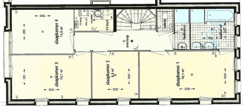

Adlar raad een 200l (vragen uit staan voor 270l prijsverschil) atlantic explorer aan. Hiervoor moeten ws 2 extra gaten in het dak t.b.v. 16cm diameter buizen voor luchtdoovoer van de warmtepomp.

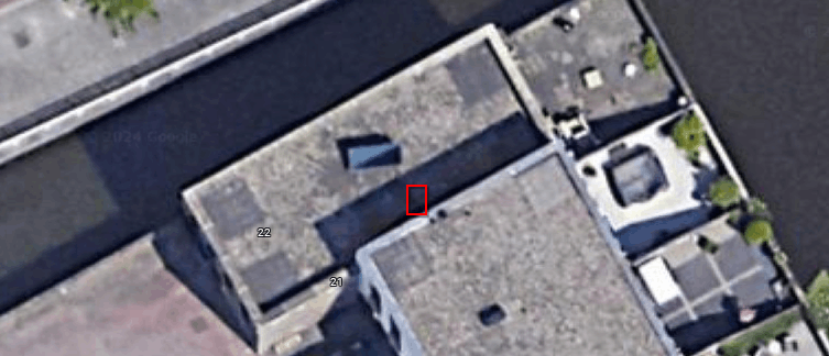

Warmtepomp kan op het dak. Heb plat dak, huis van de buren is etage hoger. Ze hebben geen ramen (CV ruimte komt uit tegen muur van buren) en zit een opstaande rand om m'n dak heen (de bakstenen lopen 40-50cm hoger door voorbij het dak).
Vind geluid wel belangrijk, van de warmtepomp zal ik geen last hebben. Boiler niet zo zeker van - zou mee moeten vallen zeggen ze. CV hok zit wel op de etage waar we slapen.
Er zitten reeds gaten dak op voor gas/lucht CV-ketel en doorvoer zonneboiler ommenabij het rode vierkantje. Dat zou tevens zijn waar de warmtepomp idealiter geplaatst wordt. De buren hebben in de muur daar geen ramen.

Plattegrond van de 1ste etage. Idealiter komt SWW boiler(s) in deze ruimte en staat de warmtepomp zelf hier vrij direct boven op het dak. Zitten al waten gaten. Voor de atlantic explorer zouden er mogelijk 2 bij moeten of bestaande vergroot.
