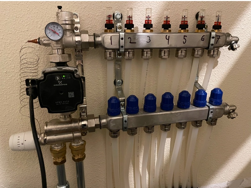

Heeft al iemand ervaring met het verwijderen van de vloerverwarmingspomp en mengventiel, geeft dit een beter resultaat ook is het verschil niet waarneembaar. Ik overweeg dit omdat de pomp ongeveer 200 dagen per jaar zal draaien met 60W (oude pomp) dan kom ik toch op een aardig bedrag.

alf33 schreef op donderdag 16 januari 2025 @ 21:04:
Lees vaak dat het er af moet.
Ik heb het laten zitten (was pas nieuw).
Thermostaatkraan en mengventiel maximaal open.
Draait naar volle tevredenheid en zou niet weten waarom ik het er af zou halen.
Is wel een energiezuinige pomp.
Ik had een oude verdeler (met relatief nieuwe pomp) en bij mij werd de vloer gewoon slecht warm. Ik moest de Adlar op hoge(re) temperaturen (set temp) zetten met hogere stooklijnen dan in theorie nodig zou moeten zijn.
Nadat ik de vloerverwarming verdeler volledig vervangen had voor een kunstof variant zonder pomp, werd de vloer heerlijk warm ook met lagere stooklijnen en draaide de wp ook veel rustiger.
In mijn situatie had ik er veel baat bij, maar het verschilt per situatie/huis natuurlijk.

Johan H schreef op donderdag 16 januari 2025 @ 21:12:
omdat het bij een full electric warmtepomp belemmerend werkt. Ga uit van zon 10% verlies door de mengverdeler.
En die pompen maken vaak ook nog een irritant geluid.
Noodzakelijk? Vaak niet.
Beter? Altijd
  • Johan H
  • Registratie: April 2023
  • Laatst online: 16:33
pentaw1nz schreef op donderdag 16 januari 2025 @ 23:09:
Beter? Altijd
Ok, zou ik het merken denk je?
Pomp is in elk geval echt stil, zit bovendien onder trap weggewerkt dus daar heb ik geen last van.
Afbeeldingslocatie: https://tweakers.net/i/4edwJTdtZ9Q4cKFhxUoYwAMnoWo=/800x/filters:strip_icc():strip_exif()/f/image/zdUsl9eA0yvqmiHNeP3ZJ3Ij.jpg?f=fotoalbum_large
Afbeeldingslocatie: https://tweakers.net/i/_G3fjN4YHiT3nrb3prZsPaipWyQ=/x800/filters:strip_icc():strip_exif()/f/image/hYC7Ks1EvuuThSjDZHv3xbMu.jpg?f=fotoalbum_large
Kan ook nog aangepast worden.

Johan H schreef op vrijdag 17 januari 2025 @ 06:34:
Je kunt deze verdeler erg makkelijk ombouwen en de pomp er tussen weg halen. Zie separate topic hier op tweakers.

pentaw1nz schreef op vrijdag 17 januari 2025 @ 07:59:
Ik had hem er inderdaad wel op gekocht, maar aangezien ik geen problemen heb, ben ik er natuurlijk een beetje huiverig voor om aan te passen.

Johan H schreef op vrijdag 17 januari 2025 @ 09:06:
Ergens heb je nog mazzel met deze pomp en dat die zo makkelijk aan te passen is. Ik moest er een compleet nieuwe tussenplaatsen haha.

LongTimeAgo schreef op vrijdag 17 januari 2025 @ 09:10:
Mocht je het toch gaan doen en mocht je nog in hybride setup (met cv) zitten, zorg er dan voor dat het water van de CV verwarming óók niet warmer mag worden dan 45-50 graden.
CV hangt er nog tussen, maar doet niet meer mee.
(Toen die dat nog wel deed had ik outlet ook maar op 40 graden ofzo.)
Enige wat ik nu ervaar is dat als het echt onder 0 wordt, LT6 de kamertemperatuur moeilijk op 19 graden houdt. Ga ik hoger naar naar LT5 of 4 dan heb je weer vaker defrosts, waardoor het per saldo meer energie kost, maar je er niets voor terug krijgt.
Ik twijfel dus of het verbouwen van de verdeler net dat beetje extra kan en zal geven?

Jerra
Beunhaas in wording
@Johan H door het weghalen van de pomp in de verdeler kan de aanvoertemperatuur weer een stukje lager.
Maar per graad gaat dat verassend hard eigenlijk qua efficientië, het lagere verbruik/werklast die hieruit volgt vermindert ook de defrosts.
Ik zou het wel doen, maar zolang je het warm houd heeft het ook niet echt haast.
Als je het zelf kan zou ik het wel nog doen nu je een paar koude maanden hebt.
Dan kun je testen of boven je radiatoren nog wel voldoende warmte afgeven op de lagere stooklijn, als je een boven hebt met radiatoren natuurlijk.

Afbeeldingslocatie: https://tweakers.net/i/l3kNiU1yrSh-VchLeC5GXvt6JB8=/fit-in/4000x4000/filters:no_upscale():strip_exif()/f/image/4htgxi5vDJpx78OehyJJgCN5.png?f=user_large
Vloerverwarmingsverdeler zit op 10 meter afstand van warmtepomp (ongeïsoleerd niet bereikbare leidingen)
[ Voor 8% gewijzigd door HeHoe op 17-01-2025 14:09 ]

HeHoe schreef op vrijdag 17 januari 2025 @ 13:52:
Mooi plaatje, inlet wp is warmer dan outlet vv?
Heb je nog een ander circuit lopen?
Geschakelde woning 1990 146 m2 standaard geïsoleerd, HR++ glas vloerverwarming beneden 55 m2, boven standaard radiatoren. Aurora II 6 kW op het zuiden aan 1e verdieping sinds maart 2023. Jaarverbruik ca. 1.600 kwh, zonder cv hulp.

Jerra
Beunhaas in wording
Dat is toch ook logisch? Door de losse pomp en het mengventiel in de verdeler kun je nooit het maximale temperatuurbereik behalen van je WP. :)
  • Johan H
Jerra schreef op vrijdag 17 januari 2025 @ 15:05:
Ik weet niet wat de situatie daar is, maar als er 21 graden uit je vloer komt, hoe kan er dan 26 terug naar je wp gaan?

De aanvoer is 30,5, de retour is 26,5 inderdaad. Maar ja dat is nou eenmaal omdat je dus niet je vloerverwaming retour (of aanvoer) volledig gelijk hebt aan het rondgaande warme water wat door de WP gaat.
Je zou kunnen kijken of de VWW pomp wel op maximaal staat, en de ventielen ver genoeg open, maar uiteindelijk bereik je een maximale haalbare flow. En wanneer die dus niet alle warmte kan trekken uit de WP, beinvloed die dus ook niet volledig de retour van de WP.
  • Johan H
Jerra schreef op vrijdag 17 januari 2025 @ 15:12:
Staat op vloerverwarminsmodus, kan volgens mij harder draaien op radiator stand ofzo, zal zo eens proberen

Nee toch niet, heb m wel helemaal open staan, daarom vraag ik mij hardop af of het nut heeft om het pompgedeelte er af te halen.
Afbeeldingslocatie: https://tweakers.net/i/5Sgx3JOYMA7CfF1VUGzFQ4v9Ho4=/800x/filters:strip_exif()/f/image/tnLjYI4OYZ8P2oqXIc65j4DX.png?f=fotoalbum_large
[ Voor 17% gewijzigd door Johan H op 17-01-2025 20:04 ]

Ik denk dat @mmrs73 ook "geen" had willen typen ipv "een" open verdeler
:D vanwege de gesloten verdeler stook je wat hoger

En van wp naar verdeler is het ook zeker 25m leiding.
  • mmrs73
  • Laatst online: 29-07 18:59
Als de leidingen goed geïsoleerd zijn dan zou dit ook geen probleem moeten zijn, mijn WP en verdeler zitten binnen 3m. Op hoeveel water per min staat jouw systeem, bij mij staat deze standaard op 17 Lpm

Ik zit op zo’n 24L/min. Ooit gedaan omdat er na de verdeler nog een aftakking zit naar een radiator in de bijkeuken nog 5 meter verderop met 15mm leiding. Die kreeg nagenoeg geen flow meer.
  • mmrs73
dat is wel erg veel maar voor een WP is het belangrijk de retour niet te veel afkoelt. Toen ik nog via de CV stookte kreeg ik de verste slaapkamers nooit warm maar deze worden nu wel warm op 17 Lpm dus zeer tevreden met het resultaat van de WP tot nu toe

  • Ahum.....
  • Registratie: Januari 2020
  • Laatst online: 13:41
Johan H schreef op vrijdag 17 januari 2025 @ 20:26:
Ook ik heb de pomp en thermostaat nog op de (3 jaar oude) verdeler zitten en krijg mijn vloeren en wanden prima warm, dus ik wacht ook nog even met het verwijderen van de pomp.
Ik draai op 17 l/min en er zit een mooie stille en zuinige Grundfos Alfa2 op de verdeler die ik zelfs iets zachter heb moeten zetten omdat de achterliggende handdoekradiator in de badkamer geen debiet had.
Ik draai nog steeds op HL8/JAN en heb met dit weer even geen zin om te gaan experimenteren met stooklijnen.
We houden continu 19 graden aan en dat lukt goed, maar toch ook oncomfortabele momenten als de WP af en toe te lang stil staat.

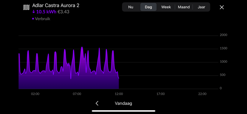

Onderstaand de Homewizard grafiek van vandaag en ik heb zojuist de 20ste defrost gehad 8)7Afbeeldingslocatie: https://tweakers.net/i/LhSaVmA7tvKUmF5xdSvYu9ZS-Lk=/800x/filters:strip_icc():strip_exif()/f/image/zSFXUjTJaTxuCET4tL35xa0m.jpg?f=fotoalbum_large

Ik vind dat geen slecht verbruik zeg, voor jouw woning situatie, lijkt me prima toch als alles naar behoren functioneert.

Ahum..... schreef op vrijdag 17 januari 2025 @ 23:58:
Onderstaand de Homewizard grafiek van vandaag en ik heb zojuist de 20ste defrost gehad 8)7[Afbeelding]
Zo, dat is ook een beste telefooncentrale die je hebt hangen 😁
Denk als je situatie prima is ondanks je pompverdeler het verschil miniem is als je die er tussenuit haalt. Maar goed, scheelt het ook maar iets plus dat je pomp niet meer hoeft te draaien dan is het wellicht een optie het toch te doen.
Als je het zelf kan kost het je hooguit wat koppelingen en een stukje buis, dus snel verdiend.
Misschien kun je toch iets van een scene inbouwen die hem naar een hogere stooklijn laat schakelen op zo n stop moment en hem wellicht te triggeren door te draaien?

Als ik Johan hoor is het paar koppelingen. Kan je dan de verdeler ombouwen naar pomploze verdeler ?
Dacht nl dat die compleet vervangen moest worden.

mversluis schreef op zaterdag 18 januari 2025 @ 09:46:
In mijn geval kan ik letterlijk het hele pomp gebeuren er af draaien en vervangen door 2 knelkoppellingen al dan niet met kogelkraan en thermometer.
Dus voor een paar tientjes en een uurtje werk ben ik om. Dikke kans dat ik deze week voorbereid en volgend weekend de stoute schoenen aantrek dus.

  • mversluis
  • Laatst online: 18:44
Wij hebben zo soort verdeler ( deze foto komt van internet )
Maar zal ik niet gewoon pomp er tussen uit kunnen halen en een standaard stukje pijp ( bv 22 mm )er weer tussen kunnen plaatsen ?
Afbeeldingslocatie: https://tweakers.net/i/wsgKi8KaAsBWUp2UCCJcLOjSh0g=/x800/filters:strip_icc():strip_exif()/f/image/RIYy92GskNH9zFc8RU2AFelZ.jpg?f=fotoalbum_large

  • pentaw1nz
  • Laatst online: 21:20
mversluis schreef op zaterdag 18 januari 2025 @ 11:47:
Ja dat kan, maar gaat hier beetje offtopic. Er is een speciaal topic voor met veel voorbeelden. Die daarvoor ook de startpost.

  • BerndGaykema
  • Laatst online: 08-08 11:16
Sinds donderdag is de Adlar continue aan het draaien en heb ik ieder uur een defrost van 7 minuten.
Het vermogen zit nu rond de 1kW. Buitentemp is -1, de mist is hardnekkig hier (De Wijk bij Meppel/Staphorst).
Comfort in huis is uitstekend. De Adlar doet wat ie doen moet. Hopelijk kunnen we binnenkort ook een dag met -20 testen.....

  • Johan H
Lijkt er wel op.
Thermostaatkraan er ook tussenuit.
Waar zit je retour dan?

  • hwennink
  • Laatst online: 17:29
Vandaag bezig geweest met het instellen van de debietmeters van de pomploze 7 groepen vloerverwarmingverdeler en de full electric adlar 6K warmtepomp. Het bleek dat een bepaalde groep niet de gewenste warmte afgeeft.
Ik prbeer de debietmeter op vol open te zetten, stand 5, maar hij komt mijns inziens niet verder dan 3. Zie foto debietmeter, staat deze nu in deze stand op 3 of 1? Ik dacht toch op 3.Afbeeldingslocatie: https://tweakers.net/i/pYIGrVWAkq0H5YBTi9-9EFW32Hs=/x800/filters:strip_icc():strip_exif()/f/image/U2tpSABX2X6MaZ1fauwCG0XD.jpg?f=fotoalbum_large

@Johan: Naar dit soort kogelkranen/koppelingen was ik inderdaad op zoek, dank voor de informatie!
Bij onze verdelers is de pomp idd eenvoudig te verwijderen, maar dan wil ik zeker in deze tijd van het jaar de benodigde koppelingen wel voor het grijpen hebben liggen!
Een stuk pijp buigen en de (de)montage is voor mij geen probleem, maar ik wordt Hyper als ik al die verschillende maat/uitvoeringen zit te bekijken..., mm, inches, binnen/buitendraad etc!

Ahum..... schreef op zaterdag 18 januari 2025 @ 13:47:
Hi Frank, ik maak graag een afspraak voor assistentie bij het maken van een of meerdere scene's.
Ik heb onlangs een poging gewaagd om naar een andere stooklijn te gaan, maar kwam van een letterlijke kkkkoude kermis thuis, te weinig ervaring met smart life en het inschatten welke stooklijn het best passend is :?
Teake
Ja, de zenuwen zijn soms groter dan de klus.
Als je dezelfde verdeler hebt, is het 1” binnendraad.
De kranen heb ik bij Amazon besteld. Dan nog 2x 1” naar in mijn geval 22mm knel. Metertje buis 22 en wat knietjes(te weinig ruimte om te buigen) en je bent compleet.
Wat zou het toch mooi zijn als je de thermometers kan uitwisselen met tuya thermometers 🌡️
