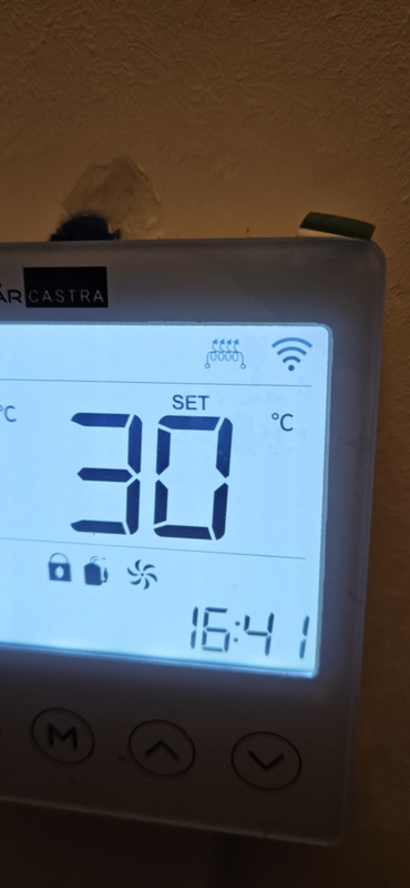

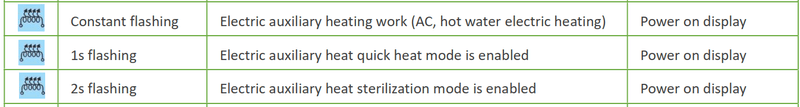

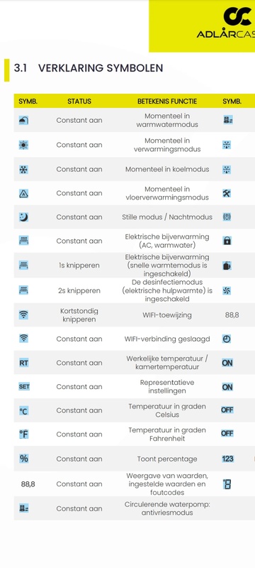

Nog een vraagje mbt een icon op het warmtepomp display. Wat betekent het icoontje spiraal met pijltjes omhoog, het knippert niet. Ik kan dezeAfbeeldingslocatie: https://tweakers.net/i/OqZ8R4b_gxeF5BNE0N6JluG-ia8=/x800/filters:strip_icc():strip_exif()/f/image/qruAtnq3p1bP3NtdSCjY844J.jpg?f=fotoalbum_large niet vinden in de manual
Vrijstaande woning 100m2 vloerverwarming, full electric warmtepomp 10 kW met vloerverwarming open verdeler

hwennink schreef op zaterdag 18 januari 2025 @ 16:41:
Nog een vraagje mbt een icon op het warmtepomp display. Wat betekent het icoontje spiraal met pijltjes omhoog, het knippert niet. Ik kan deze[Afbeelding] niet vinden in de manual

Ok, ik heb nog een oude manual. Maar wat betekent dat nou precies, ik begrijp de verklaring niet, gaat dat over tapwater? Dat zou vreemd zijn, want ik heb een losstaande boiler
[ Voor 5% gewijzigd door hwennink op 18-01-2025 16:58 ]

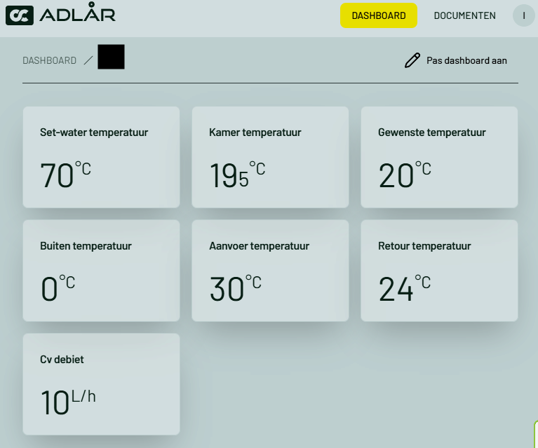

Vraagje over thuis.adlar.com:
Wat geeft Set-water temperatuur aan?
BIj mij staat deze op 70 graden maar ik kan geen parameter vinden die deze waarde heeft. Mijn Temp-set staat momenteel op 26.
Alle andere waarden komen precies overeen met de actuele situatie.
Afbeeldingslocatie: https://tweakers.net/i/weu7QM_zFa9doKSe_ZZeAV4ZONE=/fit-in/4000x4000/filters:no_upscale():strip_exif()/f/image/uhpXPcy5fhffi0IiTPC0CdfS.png?f=user_large
Enige uitleg bij mijn installatie:
Ik heb de T6R op de JAN aangesloten maar de stooklijncurve staat op OFF (Set. Temp wordt door Homey Pro ingesteld).
De actuele en de gewenste temperatuur komen van de T6R. Ik zie met mijn OpenTherm gateway de communicatie tussen de Honeywell en de JAN en deze beide waarden zie ik in hun onderlinge communicatie.
[ Voor 28% gewijzigd door BerndGaykema op 18-01-2025 17:47 ]

BerndGaykema schreef op zaterdag 18 januari 2025 @ 17:38:

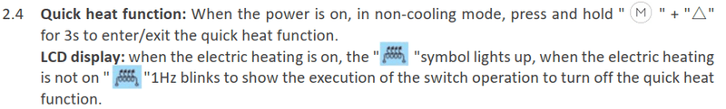

hwennink schreef op zaterdag 18 januari 2025 @ 16:57:
Er zit blijkbaar een elektrisch element in de WP. Dat wist ik niet. Als deze aanstaat zou je een erg hoog energieverbruik hebben. Wat is je verbruik terwijl deze aanstaat?
Wellicht klopt het icoon niet, of heb je echt het elektrische element aan het werk.

pentaw1nz schreef op zaterdag 18 januari 2025 @ 19:10:
Nee die monteren ze niet, maar kan best zijn dat het contact ervoor nu wel is ingeschakeld natuurlijk.
  • fvanderstege
  • Registratie: Februari 2019
Dat is de settemp van stooklijn Hl8. Als je op vaste stooklijn en werkt klopt dit dus niet. Foutje. Dit wordt nog hersteld in het webportaal. Zodat je de voor jou juiste settemp gaat zien. Ik weet dit omdat ik met @Johan H in een test- en feedbackgroepje zit. Dit webportaal is in ontwikkeling en wordt later als het op orde is uitgerold.
[ Voor 8% gewijzigd door fvanderstege op 18-01-2025 19:57 ]

  • BerndGaykema
  • Laatst online: 04-10 20:56
fvanderstege schreef op zaterdag 18 januari 2025 @ 19:53:
Dank!
Het zou fijn zijn indien jullie in je contacten met Adlar ook gaan vragen om een ondersteuning in te bouwen voor thuisautomatisering (Home Assistant, Homey, Domoticz etc) middels api of anderszins. Zowel voor het uitlezen van relevante data als het uploaden van instellingen (vooral Set Temp is cruciaal voor het regelen middels een eigen stooklijn).
Ik heb voor even HL8 gekozen. De Adlar wordt nu aangestuurd door de T6R. Set Temp in de Smart Life app staat nu op 40 graden. Op thuis.adlar.com zakt de Set-water temperatuur met stapjes van 1 graad richting de 40.
Ik wacht de verbeteringen af.
Dit is toch dat de cv worst aangestuurd?
Geschakelde woning 1990 146 m2 standaard geïsoleerd, HR++ glas vloerverwarming beneden 55 m2, boven standaard radiatoren. Aurora II 6 kW op het zuiden aan 1e verdieping sinds maart 2023. Jaarverbruik ca. 1.600 kwh, zonder cv hulp.
  • BerndGaykema
@hwennink
Afbeeldingslocatie: https://tweakers.net/i/fcVZyFLbPPtmGONvMEhXZKp73w0=/fit-in/4000x4000/filters:no_upscale():strip_exif()/f/image/KIq5dsTjRhwEnXFIAwK1VLXW.png?f=user_large
Uit de "bedieningshandleiding geavanceerd".
[ Voor 15% gewijzigd door BerndGaykema op 19-01-2025 10:48 ]
  • BerndGaykema
Afbeeldingslocatie: https://tweakers.net/i/Fg3z0MAw2WXKs9PJAhdKFrq1ga8=/800x/filters:strip_exif()/f/image/a8lLiB7tOt3avXgp1B9ijsWr.png?f=fotoalbum_large
Uit SolarEast user manual.
Je kunt dit uitzetten als je geen electrische bijverwarming hebt. Zie tekst in afbeelding.
  • BerndGaykema
En deze info is misschien ook behulpzaam:
Afbeeldingslocatie: https://tweakers.net/i/co66Y36g8AkOCi5uA8mgBObMZGU=/800x/filters:strip_exif()/f/image/n9t7UQ5HCiC9PvcLBGpNVmly.png?f=fotoalbum_large
Het Engels van die chinezen is wat brak. Met "constant flashing" wordt "constant aan" bedoeld, dus juist geen geknipper.
[ Voor 14% gewijzigd door BerndGaykema op 19-01-2025 10:53 ]

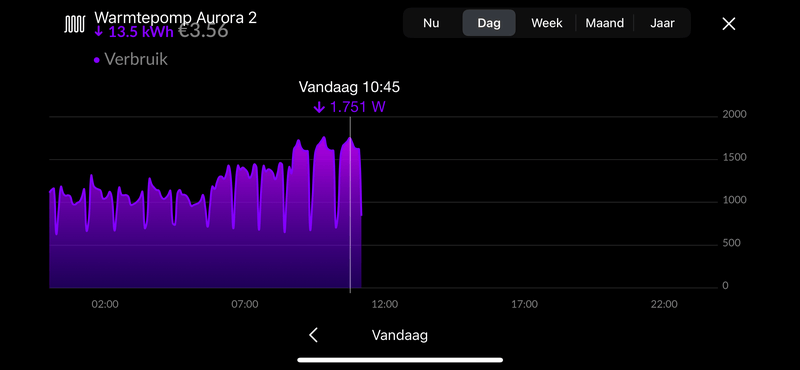

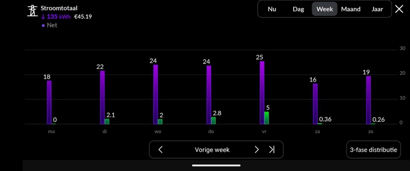

Afgelopen week heb ik een kleine test gedaan. Ik was voor het eerst sinds de warmtepomp geplaatst is een langere tijd van huis. Ik wilde wel eens kijken of het zin had om de warmtepomp op een lager vermogen te zetten gedurende mijn afwezigheid.
Even ter informatie, ik draai de Adlar 6KW full electric op vaste stooklijn LT6 en LT5. rond vriespunt gaat deze naar LT5 en ik houd het hier normaal 19,5-20 graden mee in huis met ongeveer 80m2 vloerverwarming en 2 radiatoren die boven nog open staan.
Bij vertrek heb ik de warmtepomp op LT7 gezet, een lagere stooklijn. Hierbij viel op dat de warmtepomp die dag (Zaterdag) eigenlijk uit bleef tot de water temperatuur laag genoeg was. De temperatuur in huis zakte al best snel naar ongeveer 18 graden. Op LT7 pruttelt de warmtepomp in lange runs op ongeveer 750Watt vermogen. De dag voor aankomst heb ik de warmtepomp weer naar LT5 gezet. Ik zag echter al snel dat er eigenlijk amper iets gebeurde in huis. De temperatuur bleef hetzelfde rond de 18,5 graden. Vermogen vloog natuurlijk wel omhoog. Het aantal defrosts was inmiddels 1 per uur, lekker dit weer.. Inmiddels thuis en de temperatuur is nog steeds ongeveer 18,7 graden en klimt heeeeeuuulll langzaam richting 19.
Inmiddels zit ik op LT2 om te proberen de kamertemperatuur weer boven de 19,5 te krijgen. Maar ik zie dat door alle defrosts de warmtepomp zijn set temperatuur amper haalt. Gelukkig wordt het over een paar dagen beter weer...
Resultaat van dit experimentje, Verbruik van vorige week, op zaterdag ging de warmtepomp naar LT7:
Afbeeldingslocatie: https://tweakers.net/i/PvzOaAlw-zXYSmIIBAM6ota1HLk=/800x/filters:strip_icc():strip_exif()/f/image/HcLCFrZ2ZI4hfe8lvRxulOMZ.jpg?f=fotoalbum_large
Verbruik deze week op LT7 met 18 graden in huis, op vrijdag is de pomp weer op Lt5 gezet:
Afbeeldingslocatie: https://tweakers.net/i/39s46Y5dNkXKobOP97IYbM7-MNw=/800x/filters:strip_icc():strip_exif()/f/image/396FAmh1Yf7bVaAAmZ9klMUM.jpg?f=fotoalbum_large
25 KWH per dag is ongeveer normaal verbruik, op lage stand is dit ongeveer 20 KWH. Echter, ik ben gisteren en vandaag flink aan het stoken om de temperatuur weer terug te krijgen op de gewenste temperatuur. (30-35- KWH) waardoor het een beetje voelt alsof de 'besparing' hiermee weer te niet wordt gedaan. Wat is jullie mening? Heeft het zin om een warmtepomp 'lager' te zetten bij een langere tijd van huis qua verbruik of is dit toch nog te veel CV denken? ;)

Opwarmen met ltv duurt erg lang. Dat heb je nu ondervonden. Als je huis eenmaal op temperatuur is, dan kost het relatief weinig energie om het op temperatuur te houden.
Er is ook veel te lezen over nachtverlaging, waarbij >0,5 graad eigenlijk alweer wordt gezien als te veel.
Als ik straks een weekje ga skieen laat ik 'm gewoon rustig doorgaan op 27 a 26 graden aanvoer. Dan houd ik het rond de 20.
Verlagen ga ik persoonlijk niet doen.
En wat zijn nu die paar kwh.... een tientje?

@Markies! dat ligt bij een WP dus helemaal aan de periode.
In vrijwel alle omstandigheden is het een goed idee om bij langere afwezigheid een koelere stooklijn te hanteren.
Maar met deze dagen is je binnentemperatuur laten klimmen gewoon echt funest. Dus dan was het achteraf gezien niet de juiste periode inderdaad.
Ik merk het thuis uberhaupt al doordat het snachts iets afkoelt, pas rond einde vd middag zitten we weer op gewenste temperatuur

Jouw vraag geeft het antwoord al. Jouw test bewijst weer dat het verlagen van de temperatuur in huis bij een warmtepomp eigenlijk geen goede optie is.
Zo doe ik het:
Nachtverlagen is een no-go.
Op vakantie alleen als je langer dan 1 week weg bent en dan 3 dagen voor thuiskomst weer op normaal zetten.

Dank voor de reacties, ja het is ook mijn conclusie dat dit met een week eigenlijk weinig zin heeft gehad. Nachtverlaging doe ik ook niet aan, maar wilde dit voor een langere periode wel eens testen. Qua comfort is het resultaat nu zelfs irritant want nu zit ik in een 'koud huis' al heeft @Jerra ook gelijk dat dit qua periode ook wel pech is geweest.
Voor mij is het wel een leerpunt om bij de volgende week vakantie het maar gewoon te laten zoals het is. Maar wilde het graag ook hier even delen.

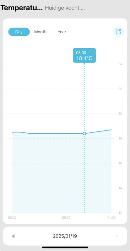

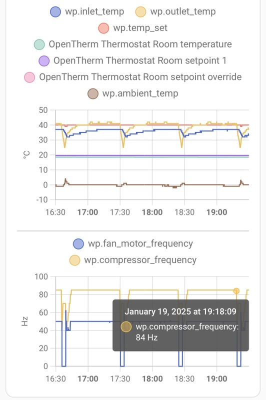

Afgelopen nacht had ik m op sluiting 28 graden staan. Normaal gesproken gaat die automatisch van LT6 naar LT5 en hoger indien nodig.
Was dus flink afgekoeld van 19 naar zo’n 18,2 graden.
Set temp rond 5:30u eerst verhoogd naar 30 en rond 8:30u naar LT1 (set temp 35).
Van vorig jaar weet ik dat je die 35 maar zo niet aan gaat tikken. Defrosts komen nu 5-10 eerder en telkens als die rond de 32 graden zit en begin je weer opnieuw.
Ik zie het heel langzaam warmer worden in huis (18,7 nu) en daarbij dat ik nu telkens de 33 aan tik.
Het is dus zeker met vloerverwarming een lang proces om weer op nivo te komen, zeker met deze temperaturen. Conclusie verlaag niet zo maar en in elk geval heel miniem. Je eerste verhaal is dan ook herkenbaar.

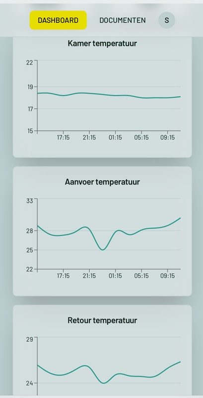

fvanderstege schreef op zaterdag 18 januari 2025 @ 20:17:
Ik zou graag de (S)COP zien. Delta T en flow geeft de pomp. Ik weet niet of ze opgenomen vermogen meten?
Dat is het webportaal van Adlar. Dit is nog in ontwikkeling. Enkele functies die erin gemaakt worden:
De volledige " klantreis" vanaf aanmelding tot afronding van het aankoop- en installatieproces in 9 stappen. Elke stap wordt toegelicht en essentiële beslissingen en acties worden daarin uitgewerkt en na afronding van de stap afgevinkt.
Tweede functie is het tonen van een aantal waarden mbt de werking van de pomp. Deze worden elke 10 minuten aangevuld en zijn dan zowel in tegels met getallen als in grafieken zichtbaar te maken.uiteindelijk is het de bedoeling ook via het webportaal instellingen aan te kunnen passen. Volgens mij omdat uiteindelijk de bestaande app ( smartlife of Tuya) niet meer gebruikt kan worden ( juridische redenen dacht ik)
Via het webportaal wordt het ook mogelijk om een serviceticket in te dienen
Tenzijnertijd wordt dit portaal uitgerold en bereikbaar vor alle klanten.
Ter info: samen met @Johan H zit ik in een test- en feedbackgroepje . Wij zijn gewone gebruikers met ervaringen vanaf begin 2023. Door deelname aan het testgroep je zijn wij op de hoogte van dit soort ontwikkelingen en wij kunnen dat wat wij weten delen op dit forum.

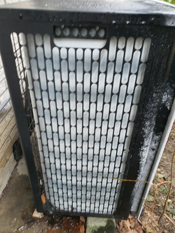

Zie nu ook voor het eerst ijsvorming aan boven kant onstaan.
Afbeeldingslocatie: https://tweakers.net/i/LZDCMA4zGOdpaxi2Fz-tZQ6aPoY=/800x/filters:strip_icc():strip_exif()/f/image/H5EKp0KGuUxvZeEozsp1uUOf.jpg?f=fotoalbum_large
Afbeeldingslocatie: https://tweakers.net/i/HPnayVYUGTEXX105a6xlYZ6pR50=/x800/filters:strip_icc():strip_exif()/f/image/GbezMrbUMXvqQ8BsNRrOx41P.jpg?f=fotoalbum_large

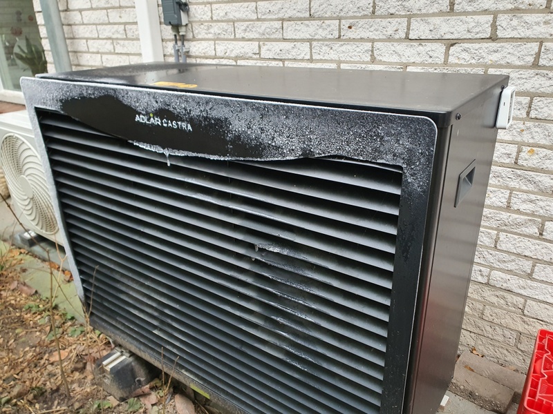

[...]Ik vraag mij af of al die defrosten gedurende nu al enkele weken wel goed is voor een WP. Sommige zeggen wan wel maar ga er maar eens naar kijken, je weet niet wat je ziet! 8)7
Ik ben er gisteren naast gaan staan (staat bij mij in de tuin naast het huis) en heb het witte rooster redelijk vlot blauw zien worden, toen een dampende kast (alsof die in de brand vliegt) en druppels water langs de voorkant en best veel water onderuit de kast zo de tuin in, dan een ventilator op max voor zo'n 20 seconden, daarna keert de rust weer terug.
Mooi stukje techniek. Kan ik erg van genieten. Kan absoluut geen kwaad, de wp is daarop gebouwd.

BerndGaykema schreef op zondag 19 januari 2025 @ 13:52:
Inderdaad, mooi stuk techniek. Zal best een hoop defrosten kunnen maken. Zoals @BerndGaykema zegt: keert na 20 seconden fan de rust weer terug; dat is bij ons juist niet zo. Water temp zakt van 34 naar 21 terug. Als de cv (die kan met onze Atag niet gekoppeld worden) niet bijkomt gaat de compressor naar 85 Hz. Dit duurt zeker 10 minuten. Dat geeft een behoorlijk gedreun in huis (die van ons is niet op veren gezet). Dat horen wij dus 24 keer op een dag plus 24 keer even koudere radiatoren. Vandaar dat ik een iets andere beleving heb van defrosten dan dat het alleen maar mooie techniek is.
Alle andere dagen buiten die gekke mistdagen en vorst om gaat het buitengewoon goed. Maar ja, dit weer is misschien wel het nieuwe normaal. Dan wil ik een oplossing vinden voor een iets rustigere WP.

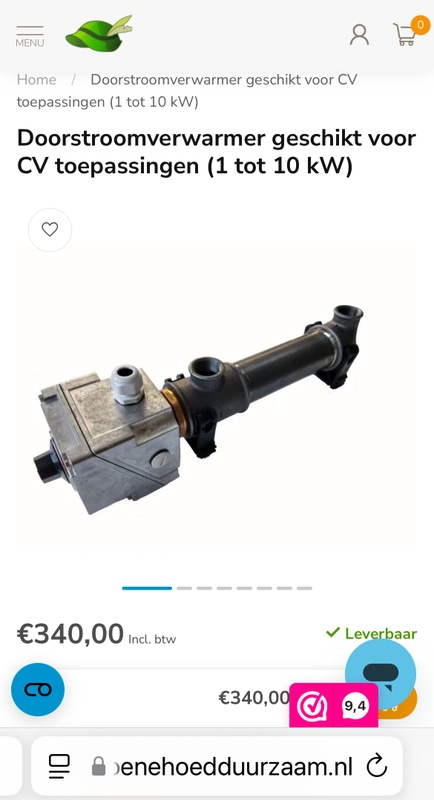

@Johan H Die doorstroomverwarmer heeft natuurlijk een COP van 1. Ik denk dat een buffer van 120l een lagere TCO heeft bij eenzelfde comfort.
Met die buffer hebben defrosts hier geen merkbaar effect op het comfort.

Marcva schreef op zondag 19 januari 2025 @ 17:58:
Ja snap ik, ding is natuurlijk wel wat compacter en ook handig als je toch van het gas af wilt.
En dat buffervat moet je natuurlijk ook constant op temperatuur houden.

  • Marcva
  • Laatst online: 20-09 15:57
Johan H schreef op zondag 19 januari 2025 @ 19:02:
Dat op temperatuur houden is geen probleem. Hij koelt af op zolder / verwarmt de zolder licht. Heb 'm voor langere runs gedaan icm low H2O van Jaga. Beetje volume toevoegen.
Qua ruimte heb je zeker een punt.

BerndGaykema schreef op zondag 19 januari 2025 @ 10:08:
M en driehoekje omhoog 3 sec indrukken activeert de wifi koppeling modus

Mr Black schreef op zondag 19 januari 2025 @ 20:15:
@Jerra Als je onlangs een update hebt gehad dan hebben ze de regeling naar de aanvoer gezet (althans bij mijn WP). Zolang het winter is en pendelen niet voor komt, zou ik dat laten zitten. Zolang er warmte afgifte is wordt de retour dus nooit gelijk aan het SET point.
Goede tip! Even gekeken maar nee dat hebben ze niet aangepast, hij draait nog steeds op inlet, alleen sinds gisteren red die het niet altijd meer.
Ik snap dat die hard moet werken met continu defrosten maar ben nog op zoek naar een reden waarom die het echt niet bij kan benen...
Afbeeldingslocatie: https://tweakers.net/i/GAXpdqOxCIgHX8bOqixXSUJYXzE=/x800/filters:strip_icc():strip_exif()/f/image/bRm1E97ZIBc78qEUB5tVuL9e.jpg?f=fotoalbum_large
  • Jerra
  • Registratie: Oktober 2016
  • Laatst online: 20:03
Jerra
Beunhaas in wording
Herstellen (qua temperatuur van de inlet) van 32 naar 37 graden duurt bij mij 25 minuten.
Hoe zit dat bij jullie?
Hij probeert daarna de 40 graden nog te bereiken maar dat lukt hem simpelweg niet.

Jerra schreef op zondag 19 januari 2025 @ 22:27:
En dat nog maar met temperaturen van 0 of -2 graden. Wat als het echt -10 of -15 wordt??? Hoe ziet het er dan uit?
Bij mij precies zo. Proefondervindelijk ligt bij onze installatie en woning voor de 6 kW bij -4 graden 100% relatieve vochtigheid en windstil de grens bij delta T 3 graden bij een uitvoer van 33 graden en een debiet van 19 L/min en defrost exact om het uur, compressor 85 hz en fan 50 voor een gemiddelde temperatuur van 19,5 graad. Wij hebben een woning van 175 m2 uit 2002 met normale isolatie. Dus voor ons is met 6 kW full electric ondenkbaar.
Ik ga er vanuit dat bij de vroegere Oosterwinden en -10 graden en 30 % vochtigheid de WP het nog steeds doet (nog niet kunnen testen :? ).

hwennink schreef op zondag 19 januari 2025 @ 20:59:
Volgens de handleiding van Adlar kom je in de wifi-setup mode door de POWERKNOP en PIJLTJE OMHOOG gelijktijdig in te drukken en vast te houden.
Maar dat stond niet in die afbeelding. je moet de M-toets met het PIJLTJE OMHOOG gelijktijdig een paar seconden indrukken. Bij mij gaat dat symbooltje dan aan. Doe ik hetzelfde weer dan gaat die uit. Is dus een toggle-functie.
Let op: wel eerst het bedieningspaneel ontgrendelen door een paar seconden op de POWERKNOP te drukken.
[ Voor 3% gewijzigd door BerndGaykema op 20-01-2025 08:27 ]
  • hwennink
  • Laatst online: 15:34
BerndGaykema schreef op maandag 20 januari 2025 @ 08:23:
Sorry, klopt helemaal. Helaas kon ik niet toggelen, het icoontje bleef gewoon aanwezig. Heb daarna de warmtepomp van de stroom gehaald, na eerst standby en waterflow, compressor en ventilator uit te hebben laten gaan.
Daarna weer opgestart en ik zag het desbetreffende icoontje niet meer. En, zowaar, de toggle functie werkte nu wel. Hopelijk is het nu opgelost. Heb tevens een ticket bij Adlar ingeschoten.
Dank voor je adviezen

Symbol spiraal, als p139= 2 en WP defrost = thrue. zal dit symbool verschijnen.
Dus spiraal zichtbaar, is CV (gas gestookte heating) aan tijdens defrost als p139 op 2 staat
3.1.12. Heating auxiliary heater
Floor heating and heating mode valid parameters P139=0 enable, P139=1 invalid, P139=2 gas control
A. When the water pump is detected to stop in any state, the heating will stop immediately.
B. After the unit enters the antifreeze protection on the heating side, the heating auxiliary will be turned on after the water pump starts for 10 seconds.
enable = aan = elektrisch element (wordt meestal in een buffervat geplaatst) Niet van toepassing binnen Adlar.
Invalid = disabled = uit
gas control = in en uit schakelen van een gas gestookte CV ketel.

Ik heb sinds 15 januari de pomp staan, en het verbruik is continu 2Kw en staat ook continu te defrosten ( in combi met gas van de CV) ook is die best lawaaierig.
In huis word de temperatuur van 20.5C gehaald ( termostaat woonkamer) van de maar dan blijft de WP doorronken. Op een gegeven moment gaat de WP uit (Adlar zegt; omdat de set temperatuur van de termostaat in de kamer van 20.5C is gehaald) De warmte pomp blijft dan lang uit, een aantal uren.
Ik vind dat zelf wel raar, want het is toch juist de bedoeling dan de WP op een rustig vermogen en lage temperatuur continu blijft draaien. Nu stopt het proces koelt alles af en gaat de WP later weer op vol vermogen.
Wat zijn de risico's van het uitgaan van de WP, of kan dat geen kwaad met de vorst?

HeHoe schreef op maandag 20 januari 2025 @ 09:31:
dacht dat het zo is.
Ik heb full electric warmtepomp en dus geen CV en P139 stond op 0 en toch had ik continue, ook bij geen defrosts, dat icoontje inbeeld

volgens my staat probeert je warmtepomp de set temp te halen ( bv 45 graden) maar met dit weer (lage temperatuur en veel vocht) heb je veel last van defrost. dan moet je WP weer opnieuw de set temp van 45 graden halen en probeert dit met flink wat vermogen. maar ondertussen wordt je huiskamer wel warm en slaat de thermostaat af. en stopt de WP. Dat afslaan is niet er behalve de comfort dan. de WP heeft gewoon de anti defrost en zorgt zelf dat deze niet bevriest. WP nooit uitzetten of zonder stroom laten staan. ook in de zomer ,nooit je de WP niet uitzetten.
ik vermoed dat je stook lijn op LT8 staat dat is automatisch. die heeft dit soort problemen. je kan in dit form vinden hoe je dit kan instellen (kan ook via een APP). maar veel defrost blijf je hebben met dit weer.

hwennink schreef op maandag 20 januari 2025 @ 11:30:
P139 moet je op 1 zetten, dan is cv ondersteuning uit.
