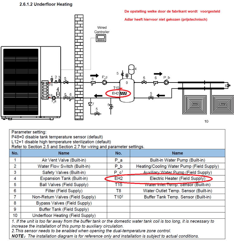

Afbeeldingslocatie: https://tweakers.net/i/F1o3eQpRhXRLl-O67zLh3xsDqO8=/x800/filters:strip_exif()/f/image/Fe6uzZLu5tGvRWoA55isikH4.png?f=fotoalbum_large

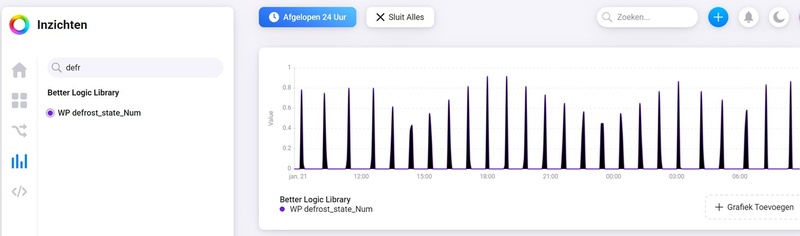

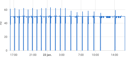

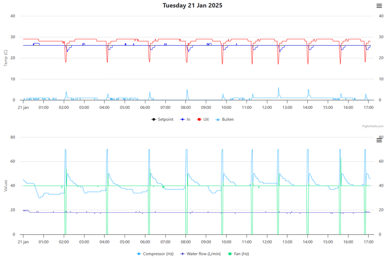

Nu we het toch over installatie hebben, bij plaatsing WP en offerte ha dik al duidelijk gemaakt over te gaan naar fancoils.
Toch zit er maar een 20 liter buffervat in de retour (denk ik, of aanvoer?).
Met de behoorlijk kleine inhoud van de huidige enkelplaat radiatoren en later fancoils vraag ik me af of de buffer niet te klein is.
het duurt ook bijna het hele uur om de retour/inlet van de WP weer op temperatuur te krijgen.
Hebben jullie wat plaatjes en gedachtes om met mij te delen?
Mijn gevoel zegt dat er te weinig opgeslagen energie in het buffervat zit, solareast documeten benoemen minimaal 60 liter buffer.
Maar ik weet ook niet genoeg van de werking/invloed van een buffervat op de defrost, immers moet die energie ook weer IN het buffervat gestopt worden.

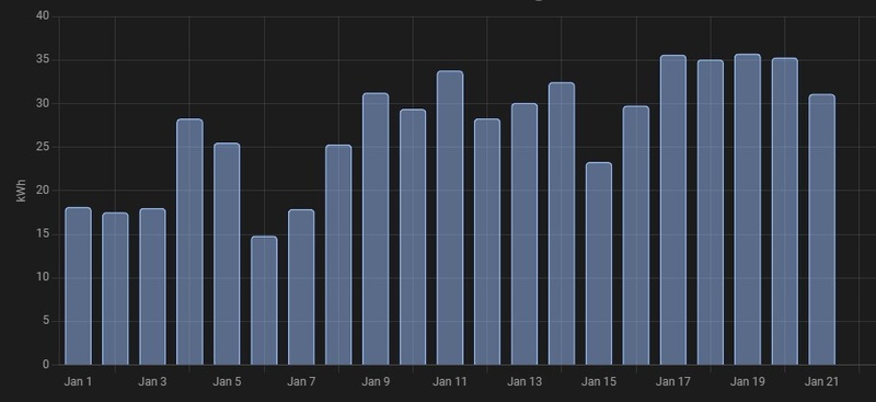

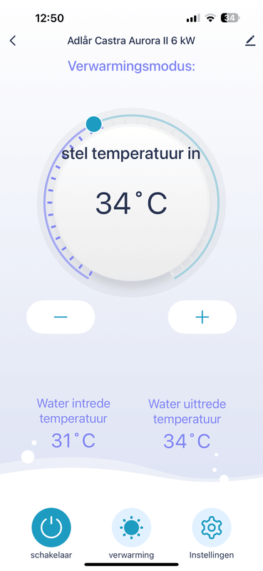

De 6kW versie van Adlar houdt ons huis net niet op temperatuur met het weer van de afgelopen dagen. Elke dag zakt het een paar tienden in de nacht en overdag blijft het vervolgens redelijk constant om in de nacht weer iets te dalen.
Afbeeldingslocatie: https://tweakers.net/i/4V6i1kbCiaR0mf7g76rSJm75nz4=/800x/filters:strip_icc():strip_exif()/f/image/6hwA42Jf244ZwPH7pvStrdgy.jpg?f=fotoalbum_large
Ik denk ik nu serieus over na om de verdeler te vervangen door een open verdeler, maar dat zal dan pas na het stookseizoen gebeuren. Dit zal dan weer iets schelen. Bij echte kou is het in ieder geval duidelijk dat de warmtepomp niet voldoende is voor ons.
Het plan was om boven airco's te installeren en dat is denk ik het plan nu voor dit jaar. Als het financieel lukt nog voor de zomer om te kunnen koelen op de kamers. Dan worden de slaapkamers in ieder geval verwarmd met airco en kan de radiator op de kamers helemaal uit.
In de tussentijd wel alle stooklijnen geprobeerd, maar de temperatuur blijft ~33 graden en terug naar de warmtepomp is 27~28 graden.
[ Voor 16% gewijzigd door kiddyl op 21-01-2025 14:10 ]

  • kiddyl
Het maakt niet uit welke stooklijn ik neem, de temperatuur van het water stijgt niet boven de 33 graden. De stroomafname blijft ook rond de 1680W maximaal. Ik zie pieken van 1700W, maar niet hoger. Boost mode wel getest, maar niet langdurig gebruikt.
Vanaf morgen zal het huis weer opwarmen, maar als het echt koud wordt hebben we meer dan alleen de warmtepomp nodig.
In vergelijking met de HR ketel stoken is ons huis nu veel comfortabeler met meer constante temperatuur. Wij stoken ook iets hoger dan voorheen. Op basis van de koevlaas formule kwamen wij uit op 5kW, maar dat is gemiddeld over een jaar. Bij pieken denk ik dat we eerder op 8kW uitkomen.

Defrost.
Als de parameter p139 op 2 staat, zal de CV ketel bij defrost van de warmtepomp(WP), de temperatuur van de toevoer(cv-water) verwarmen. Dit om het afkoelen van de radiatoren/vloerverwarming te voorkomen.
Als de WP in defrost gaat zal de vierwegkeerklep(in de WP) omgezet worden zodat de WP de warmte, t.b.v. ontdooien van de warmte wisselaar, uit het retour water van de installatie kan halen. Hiervoor is een minimale water inhoud van 60 liter nodig, is bijv. de inhoud van openstaande radiatoren en of vloerverwarming(openverdeler) en het 20 liter buffervat. Bij een zone regeling is minimaal een buffervat van 60 liter nodig (richtlijn SolarEast Heat Pump Ltd., dit voor een 6 kW warmtepomp)
Zelf heb ik een zone systeem met een 60 liter buffer vat. Mijn defrost duurt hooguit 5 minuten

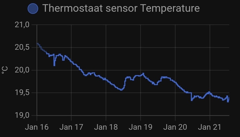

Ik had na het aanpassen van een parameter de WP perongeluk op sluiting gezet. Heeft zo'n 10 uur uitgestaan, waardoor het af is gekoeld van 20.5 naar 17.8.
Nu ongeveer 36 uur later is het weer 20.5.
Met LTV duurt het dus echt even! En daarom ook dat je die temperatuur constant wilt houden.
De twijfel dat je het met -10 niet meer warm houdt is denk ik eenvoudig weg te nemen.
Als het echt veel kouder wordt dan hebben we geen 100% luchtvochtigheid meer. Het zijn de defrosts ieder uur en de snelle bevriezing die ervoor zorgen dat de WP moeite heeft met hogere set temperaturen.
Er zijn landen waar het veel kouder is, en waar ze al langer dan wij in NL met warmtepompen verwarmen.

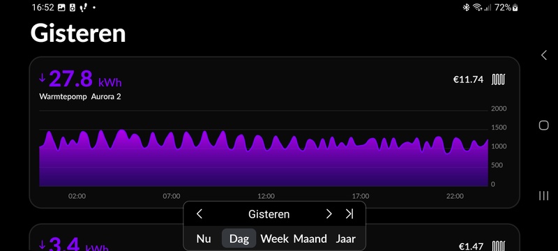

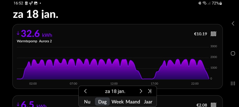

Onze warmtepomp staat al 3 weken continu aan zonder een keer gestopt te zijn. Wij hebben vloerverwarming Ik heb de afgelopen dagen ook de stooklijnen aangepast, maar ik denk dat de +/-1680W die de warmtepomp trekt maar zoveel kan doen in onze situatie.
PV: 27kWp | WP: Adlar Aurora II 6kw
  • pentaw1nz
  • Laatst online: 08:15
kiddyl schreef op dinsdag 21 januari 2025 @ 15:41:
Dat hij niet stopt is juist wat je wilt. Wat je niet zo graag wilt is veel defrosts, maar met 100% luchtvochtigheid ontkomt je niet aan een defrost ieder uur.

Ik heb nu een volledige week op sluiting 26 graden ECO gedraaid omdat de temperatuur op HL7 over de gehele dag iets te warm werd. We hebben nu vanaf 17 januari een constante dag en nacht temperatuur van 0 graden dus ideaal om te zien hoe constant het systeem is. Het blijft in mijn huis nog steeds keurig op ruim 20 graden wat ik niet had verwacht, de afgelopen 3 dagen zitten mijn defrost momenten op ongeveer 2 uur en duurt hij maar 5 min zonder boost of andere instellingen. Ik laat hem ook keurig zonder CV staan dus P139 op 1 en dit ziet er goed uit. Als ik al het bovenstaande lees dan zie je dat er toch wel veel verschillen zijn in het warm houden van je woning. Waar de een het niet red met zijn installatie heeft de ander daar totaal geen probleem mee. Ik had zelf ook niet verwacht dat het systeem met temperaturen rond het vriespunt goed op de ECO stand zou werken maar het kan dus wel. De afgelopen dagen verbruikte ik bijna 16 kWh per dag.
Afbeeldingslocatie: https://tweakers.net/i/af0NWTzApM0aQmdG_sBN2C2SIFY=/800x/filters:strip_exif()/f/image/Fb096I684k3H4Iw60guc43qC.png?f=fotoalbum_large

Ik heb de afgelopen maanden de WP op HL8/JAN laten draaien met een continu temperatuur van 19° en dat ging het grootste deel van de 24 uur heel goed.
Continu 19° op de T6, maar ik had per 24 uur wel enkele uren dat de WP stil viel met het gevolg dat we ondanks de 19° op de T6 toch een paar minder comfortabele uren hadden.
En het lastige was dat die oncomfortabele momenten niet te plannen waren, meestal in de avonduren als we "op de bank" zaten. :S
En dat hij na die pauze elke keer weer flink aan de bak moest met de nodige "bergen en dalen" curves.
Ik meld er gelijk bij dat hoe kouder het buiten is des te comfortabeler wordt het in huis en verminderden de pauzes, maar toch er bleef nog steeds een pauze komen...
Op de gok heb ik de WP drie dagen geleden op HL1 gezet en dat was met het huidige vochtige weer en temperatuur een schot in de roos!
We hebben de afgelopen dagen de temperatuur in de woonkamer ondanks de 24 defrost's continu keurig op 19° kunnen houden en géén oncomfortabele momenten meer gehad! :9
Na iedere defrost tikt de outlet binnen 30 minuten draaien weer de 35 graden setpoint aan, en de inlet staat continu op 28°
En het verbruik bij nagenoeg dezelfde buitentemperatuur en luchtvochtigheid was per 24 uur 4,8 kWh lager dan op HL8/JAN, zie onderstaand de verschillen tussen de beide stooklijnen.
Het verschil in euro's viel jammer genoeg anders uit, maar dat heeft te maken met de day-ahead prijzen van ons dynamisch energiecontract... :+
Afbeeldingslocatie: https://tweakers.net/i/9KV3U_mAAQ-LeezA5MVOomhC3dg=/800x/filters:strip_icc():strip_exif()/f/image/rpBUrIjGJTbilIc8HZH2lnkX.jpg?f=fotoalbum_large
24 Uur op HL8/JAN
Afbeeldingslocatie: https://tweakers.net/i/zTAbn9-00MJ-HtmsyxL80fF2ZPQ=/800x/filters:strip_icc():strip_exif()/f/image/V4SvNI3cRY7s3NGuW2f3A8Nw.jpg?f=fotoalbum_large
24 Uur op HL1

  • Marcva
  • Laatst online: 08:01
Je bevestigt mijn stelling dat 'ie 'm aan kan sturen. Je wijst naar een spiraal in het binnen geplaatste sww vat.
In de WP zelf is geen weerstandsverwarming te vinden. En dat is een goede zaak.

Bij ons heeft de warmtepomp duidelijk hard moeten werken met ruim 35kWh per dag. Ik bereken wel de COP, maar ik weet niet wat het gemiddelde is. Denk tussen een COP van 3,5 en 4 op dit moment.
Afbeeldingslocatie: https://tweakers.net/i/uGOg_jprJohzZwzP6eR4OgSVr5c=/800x/filters:strip_icc():strip_exif()/f/image/H9BGieT0TkNfCCNPWRAGe5yV.jpg?f=fotoalbum_large

Omdat iedereen hier z'n statistieken van de afgelopen tijd deelt, zal ik het ook maar even doen.
Dit zijn mijn statistieken van Woensdag 15 Januari t/m nu.

Als er een defrost voorbij komt , geeft tuya dit als bericht door aan homey.
Zodra de status wijzigd laat ik 1 of 0 als variable wegschrijven en kan je dit soort overzichten krijgen :
Dit is laatste 24 uur
Afbeeldingslocatie: https://tweakers.net/i/3aw4FBAD06L12cgFxxw3ZBwsMws=/800x/filters:strip_icc():strip_exif()/f/image/SWHcS812OVrFKN0nVMVVjRHt.jpg?f=fotoalbum_large
Overigens qua warmte doen de defrost niet veel inleveren. Huis blijft constant zelfde tempr.
Maar daar in tegen het opwatrmen met vloerverwarming duurt ook lang :-)
[/quote]
HL1 zal ik ook eens proberen. Als dat een zuiniger en constant beeld geeft.
23/01....Ik heb HL5 aangezet deze draaide van 08:00 tot 11:00 nadat beide getallen op 29 stonden ( IN en SET) stopte de fan van de pomp. De fan staat nu nog steeds stil 17:30, 25/29 (IN/SET)
Hoe groot moet deze delta worden voor de pomp weer start? Kan je deze delta aanpassen? voor de vloerverwarming zou je toch een constante temperatuur van boven de 30 graden willen?
Ik zag ook ergs staan dat je met P139 de Defrost elektrisch aan kan sturen ipv met gas? Of is dit een setting die verkeerd zou staan voor "all Electric" pompen?
Dat stil vallen op HL8 heb ik ook een aantal uur zelfs, en dan gaat hij weer volgas aan.
Het lijkt wel of dat het enige is dat de pomp kent , volgas/uit of Eco) H
Gisteren is er iemand geweest van Adlar die de pomp zou inregelen, die heeft alleen een lijstje met parameters overgenomen van zijn telefoon. (En fijne avond meneer, verder wist hij 0,0 van de pomp want hij was de elekricien)
[ Voor 18% gewijzigd door Crusheraxe op 23-01-2025 17:36 . Reden: update andere stooklijn ]

Hij gebruikt continue 1.4Kw. De verbruiksgrafiek gaat in een rechte lijn omhoog, 1,4Kw per uur.

  • pjbloknl
  • Registratie: Augustus 2019
  • Laatst online: 29-07 15:28
Ja klopt. Fan frequency. Deze is zojuist weer naar 0 gegaan. Ik kijk nu op de Tuya app.
Het volgt een bepaald patroon. Nadat de fan op 0 is gegaan en weer terug naar 50, staat de Discharge/Persgas temperatuur op 60 graden en die stijgt tot 72 graden na verloop van tijd. The coilertemperatuur is 30 graden. De low pressure temp is -2. De suction temp is -1.
De high pressure is 32 graden. De compressor freq is 80
  • Jerra
  • Registratie: Oktober 2016
  • Laatst online: 09:51
Jerra
Beunhaas in wording
Oke staat niet vast op eco dus.
Lijkt wel alsof je nu net toevallig naar een defrost aan het kijken bent :)

Probeer een afdruk te maken van je Smart Life STEL temp. ik doe er hier een plaatje bij hoe dat er nu uit zou moeten zien bij 34 graden aanvoer. Kijk of je dit ook zo kunt instellen.
Tot slot: reken er op dat je in de situatie van de afgelopen weken bijtijds de stooklijn moet verhogen. Ben je te laat dan kan de WP het moeilijk krijgen. Wees er op voorbereid dat bij weken lang grijs weer en mist / vochtigheid en temperaturen tussen 0 en -3 je WP het waarschijnlijk niet red om voldoende aanvoer temperatuur te handhaven. Ga dan optimaliseren aan de verdeler, doorstroming, de delta T over je vloer en de afstelling van je flow bij de verschillende leidinglengte vloerverwarming. Kijk ook naar je aanvoer en retour van je WP en of die inderdaad ook 80 hz compressor en 50 hz ventilator draait op het moment dat je verwacht dat de WP hard moet werken (je opgenomen vermogen van 1,4 kW was immers te laag).
Kom je er niet uit? dan toch Adlar bellen of ticket inschieten, want ze kunnen je zeker goed helpen.
Succes.
Smart Life zoals bij mij nu loopt: opgenomen vermogen rond 900 Watt, flow 18 L/min. Stooklijn HL1. Regeling op outlet. Ingangstemperatuur installatie 33 graden. Verwarmingsmodus standaard. Buitentemperatuur 7,2 graad 85 %. Laatste defrost 5 uur geleden, verbruik vandaag tot 14.25 uur 13 kWh.
Afbeeldingslocatie: https://tweakers.net/i/VzvR_mPHbujObSI7Pdojxl6HU5Y=/x800/filters:strip_exif()/f/image/5GUsXRdl6ICoT9BfWhi5Qzvy.png?f=fotoalbum_large
