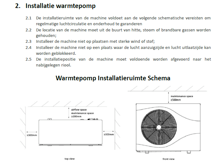

[URL="https://tweakers.net/i/wPy3E6DEs8_AijAFa5e8Dl1x5_I=/fit-in/4920x3264/filters:max_bytes(3145728):no_upscale():strip_icc():strip_exif()/f/image/bxlQ3kAIWoE6Pk18cjw
Beste, de Warmtepomp staat veel te dicht bij de muur! Minstens 20cm van de muur. Hij kan nauwelijks lucht aanzuigen. Dit kan echt niet. Adlar terug laten komen en dit laten veranderen. Dit mogen ze zo niet opleveren. Mvg, harry
Woonboerderij BJ2019 | 25 kWp SolarEdge PV met 23 kW opslag en EV lader Pro| Adlar Castra WP 10 kW | EVs KIA EV5 en MINI Aceman
Denk dat het beeld wat vertekend is, dit zijn de standaard muurbeugels van Adlar

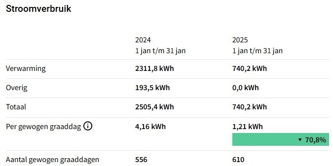

Nu is ook januari voorbij en wij zijn nog steeds heel erg tevreden over de warmtepomp. De periode met veel mist was het hard werken voor de warmtepomp met veel defrost momenten. In de andere topics over warmtepompen was het beeld in ieder geval hetzelfde.
Mooi beeld van ons verbruik en efficiency tov vorig jaar toen er nog met gas werd gestookt.
Afbeeldingslocatie: https://tweakers.net/i/aGBGY9q8xtOyQN5j13clXthSnWo=/fit-in/4920x3264/filters:max_bytes(3145728):no_upscale():strip_icc():strip_exif()/f/image/WX8TEaiaoSzVenicyf0AK2sB.jpg?f=user_large
In januari is de COP iets lager geworden tov december. Ons gasverbruik was 34m3 voor SWW.
Sinds 1-1-2025 geen LT8 meer, maar de standaard stooklijnen. Ik heb nog met interesse gekeken naar de automatiseringen die hier gedeeld zijn om de stooklijnen dynamisch aan te passen. Het lijkt alleen dat in onze situatie het niet veel uitmaakt welke stooklijn er gebruikt wordt, want de temperatuur uit/in blijft altijd ongeveer hetzelfde ongeacht de stooklijn.
De combinatie van een mengverdeler en een redelijk groot huis waar alle warmte in kwijt kan is hiervan mogelijk de reden hiervoor. Aan de andere kant hebben wij dus ook geen capaciteit over voor als het echt koud wordt zo lijkt het met de 6kW versie.

Verder heb ik in januari 2025 bijna 70 kWh minder dan januari 2024 verbruikt (462 vs 530). Wellicht appels en peren, want waren de temperaturen gelijk? Plus mn nieuwe glas natuurlijk. Maar toch een leuk verschil van 15%.
