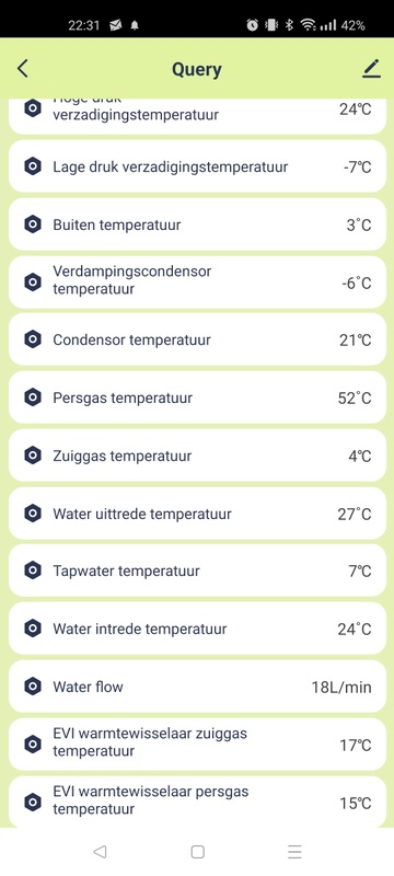

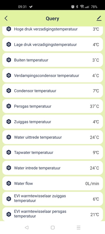

Even een grappige statistiek tussendoor:
Een defrost kost mij 2,8 cent wanneer er gas gebruikt wordt.
of 0,028 euro.
Per kuub gas betaal ik €1,40
Een defrost kost 0,02 kuub.
Ik vraag mij nog steeds af wat de randvoorwaarden zijn van dat de CV ketel gebruikt wordt om te defrosten.
Vanochtend om 9:11 had ik een defrost namelijk, het is niet heel koud en tóch werd er gas gebruikt.
Adlar binnenkort maar even een vraag stellen hier over.
Aan de andere kant, kost het wellicht meer kWh (wat mij 0,19 cent per kWh kost) om te defrosten puur op stroom... Hmm.

Ik denk dat het switchen naar defrost tevens de opdracht naar de cv is om aan te slaan?

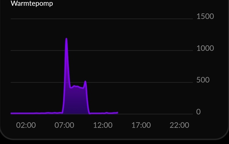

Maar ik stuur op outlet. Hoe verklaar je dan onderstaande grafiek tegen de achtergrond van jouw conclusie . Voor de helderheid: de stop van de warmtepomp werd veroorzaakt doordat in een korte tijd de zon op de achterpui de kamertemperatuur boven 19.8 graden steeg. Na een half uur was de temp weer voldoende gezakt om de pomp aan te laten slaan ( op basis van een scène mbt thermometer in de woonkamer)
De piekjes zijn de "smeermomenten".
Afbeeldingslocatie: https://tweakers.net/i/f-ekkkLPJcnP3X5LMs23MnrrPpk=/800x/filters:strip_exif()/f/image/kdymAH3vr5gYA4xy6Djx8Qqb.png?f=fotoalbum_large

  • Jerra
  • Registratie: Oktober 2016
  • Laatst online: 14-08 14:15
Jerra
Beunhaas in wording
Afbeeldingslocatie: https://tweakers.net/i/o2atgRDW-mfcfZwK5UGx1MJz2PY=/800x/filters:strip_exif()/f/image/9J3x0ZTrayl0IE9QUl8elI05.png?f=fotoalbum_large
Had ik eindelijk een beetje een mooie automatisering voor de kamertemperatuur, gooien al die defrosts weer roet in het eten xD
Door de defrosts daalde de temperatuur op een gegeven moment, hij is wel iets opgeklommen maar duidelijk is dat LT1 niet voldoende is voor mijn woning op een dag met veel defrosts.

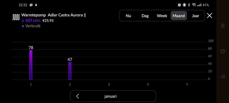

Afbeeldingslocatie: https://tweakers.net/i/1ZpgiwyzHhXM_3_ZzLjvjVU6KbY=/x800/filters:strip_icc():strip_exif()/f/image/mJet8tq186VBQYGeIoMCx7ea.jpg?f=fotoalbum_large
Afbeeldingslocatie: https://tweakers.net/i/ChkIkPbCRNG9aXzY0Unw_nygy-U=/x800/filters:strip_icc():strip_exif()/f/image/CivLlqvo74lVaUgznr26fk85.jpg?f=fotoalbum_large
Afbeeldingslocatie: https://tweakers.net/i/EQMlW0pG4gY0Ko1QSpGkyH8TjIY=/800x/filters:strip_icc():strip_exif()/f/image/JdWQ9SZeG6WQRlQaZQaOM8wc.jpg?f=fotoalbum_large
Afbeeldingslocatie: https://tweakers.net/i/wUtwGUNkeDRYbeKu5dn_0io116o=/800x/filters:strip_icc():strip_exif()/f/image/OFbEjGTA7OPifZOMfH2A3233.jpg?f=fotoalbum_large
Afbeeldingslocatie: https://tweakers.net/i/JDqHxVTIbevnPFWTLOFTp6fO-F8=/800x/filters:strip_icc():strip_exif()/f/image/n88JZhqhO5M9pY4pVuNI9dxL.jpg?f=fotoalbum_large

Daarnaast even test: Afgeschakeld (uit met app), zie bijgaande waarde. Bij uit in de zomer draait die 8watt, nu 40 watt. Is me al vaker opgevallen bij koude temperaturen.
Je ziet dat de pomp wel volledig uit staat want er is geen flow. Als er dan geen defrosts plaatsvinden is de kans op bevriezing natuurlijk groot. Hij kan niet eeuwig defrosten als er gen warm water meer in het gesloten systeem zit denk, dus lijkt mij tich dat uit gevaarlijk is.
Straks zie je vermoedelijk ook dat de aanvoer temperatuur onder de 12-10 komt, terwijl als die zelf uitschakeld, de poko blijft draaien en dat niet gebeurd.
Zeg ik nu iets geks?
Afbeeldingslocatie: https://tweakers.net/i/pryhtOfFhdlK6O_3yBr4cj9TVmE=/800x/filters:strip_icc():strip_exif()/f/image/0EJ0mmI083nGq8XwfNOXDIhv.jpg?f=fotoalbum_large
Afbeeldingslocatie: https://tweakers.net/i/qY-XD5pBIYt_qo0GiDEYvJ_Qs3U=/x800/filters:strip_icc():strip_exif()/f/image/BJGp2dwfBRRF9yG6gyGXVIQ9.jpg?f=fotoalbum_large
Afbeeldingslocatie: https://tweakers.net/i/x3z7qwgpky-hHmmsMRqFBUBY2K0=/x800/filters:strip_icc():strip_exif()/f/image/tZhCBhmoYFvk6GRIGapWXsVM.jpg?f=fotoalbum_large
Na minuut of 10 gaat hij 2 minuten naar 100w en wordt de pomp kort aangezet. Geen defrost, maar wel doorpompen. Lijkt mij dat na een aantal keer defrostst nodig worden omdat hierdoor water snel af gaat koelen Afbeeldingslocatie: https://tweakers.net/i/n0nXE0mIK0XcmGHCH3F40UKXm-o=/800x/filters:strip_icc():strip_exif()/f/image/7U8iWKCXjw31tVWqE1OSBVrl.jpg?f=fotoalbum_large
