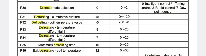

  • Frans H
  • Registratie: Oktober 2021
  • Laatst online: 14-08 13:01
Wat mij opvalt de laatste dagen dat de pomp wel erg vaak (tusen de 55 en 60 min) een defrost doet terwijl er alleen wat strepen ijs op zitten (20% van het oppervlak van de verdamper), soms zelfs volledig schoon.
Helees heb ik geen idee welke parameteres deze pomp gebruikt om te bepalen wanneer een defrost nodig is.
Ik weet dat sommige machines erg simpele algoritmes hanteren bv. alleen tijd en buitentemperatuur.
Ik zou graag willen kijken of het algoritme van de pomp wat te beïnvloeden is.

Frans H schreef op zaterdag 4 januari 2025 @ 17:35:
Iemand enig idee hoe het algoritme van deze pomp werkt??
Is al vaak over geschreven. Ook in andere topics bij de panasonic, mitsubishi, nibe topics.
90% of hoger luchtvochtigheid icm temperatuur rond het vriespunt veroorzaakt dit. Als het nog iets kouder wordt heb je hier geen last meer van, dan zakt de luchtvochtigheid ook aanzienlijk.
In de handleiding (niet van Adlar) is wel e.e.a. te lezen. In ieder geval iets met de condensor temperatuur die langere tijd onder X is.
Ongetwijfeld is daar iets op in te stellen. Onderstaande vind ik in 1 van de manuals. Ik kan daar echter niet uit opmaken wat 'intelligent control' is ennwanneer nou echt de defrost in werking wordt gesteld.
Afbeeldingslocatie: https://tweakers.net/i/i8_92DGW6rz9qY3qHVY6EcIiN94=/800x/filters:strip_icc():strip_exif()/f/image/wSlxSAW25j6qqhDNs2KeNjQd.jpg?f=fotoalbum_large
Ik heb soms ook defrosts zonder dat er ijs is, maar meestal is de unit wel gewoon bevroren.
Dat is het nadeel van al die parameters. De WP detecteert geen ijs, hij bedenkt zelf op basis van een aantal parameters dat hij moet gaan defrosten.
Ik heb me er nog niet in verdiept, ook omdat ik weet dat het bij iets andere weersomstandigheden niet meer zo extreem is. Een defrost extra is geen ramp.

In de handleiding (niet van Adlar) is wel te lezen wanneer de defrost geteiggerd wordt. In ieder geval iets met de condensor temperatuur die langere tijd onder X is.
Dat is het nadeel van al die parameters. De WP detecteert geen ijs, hij bedenkt zelf op basis van een aantal parameters die hij moet gaan defrosten.
Over defrosten…..
Misschien is het geen probleem voor de compressor om telkens met volgas op te starten maar het voelt niet goed aan. Na de 16e defrost, zo tussen 60 en 70 minuten, heb ik hem op eco gezet. Daarna volgde een mooie strakke lijn over de dag. De temperatuur liep met enkele tienden van een graad terug, hij haalt namelijk net niet de SET waarde. Hieruit blijkt dat al die defrosten heel veel energie vragen (en dat is logisch). De pomp haalt immers de warmte uit je systeem om het ijs te laten ontdooien. Daarna moet die afkoeling weer te niet worden gedaan en tegen die tijd dat de set bereikt is kan er zomaar een kwart van de run voorbij zijn. Ondertussen koelt het huis dus af. De efficiëntie van de pomp is op dat moment uiteraard lager dan de theoretische COP.
Ik heb het idee dat met enige hulp van de cv je pomp (compressor en condensor) langer mee gaan. Als ik met mijn cv 0,5 m3 in het systeem steek blaas ik een uur lang de tent uit. Wij doen ook vaak de houtkachel aan in de avond. Dan redt die het makkelijk op eco. Voor wie sleutelen wil, P30 en hoger zijn de defrost waarden.
Op p30 staat 0 smart, 1 timing, 2 fast.
Of smart beïnvloed kan worden met de p waarden is te proberen. Ik kan het zelf niet proberen omdat ik geen zich heb op de pomp. Ik ben benieuwd wie ook vindt dat 16 tot 20 defrost op 4 Jan (0-3 graden) een beetje veel is of dat het bewijsbaar geen probleem is voor de levensduur.
Dank voor alle input

Ik ben gasloos, dus bijspringen van de CV gaat 'm niet worden.
Deze defrosts per uur zul je alleen hebben bij deze dagen van rond het vriespunt en 90%+ RV.
Als het echt koud wordt is dat al heel anders.
Ik zie meerdere parameters waarmee je het defrost gedrag enigzins kan beïnvloeden, maar ga daar persoonlijk niet zomaar mee klooien. Volgende week hebben we hele andere temperaturen en andere RV, dan blijf je aan de gang. Gewoon lekker laten draaien, dit gedrag hoort bij een WP. Dat het niet goed voelt... tja... ze zijn er voor gemaakt. Zolang hij dit niet 100 dagen achter elkaar hoeft te doen is er weinig aan de hand.

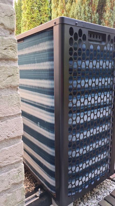

Frans H schreef op zaterdag 4 januari 2025 @ 18:59:
Ik zie veel defrosts zelfs bij 5 of 6 graden en er zit dan echt bijna nooit ijs aan!
Ondanks dat zo'n defrost bij 5 of 6 graden vaak binnen de 1,5 minuut voltooid is, Lijkt mij een onnodige defrost toch inefficiënt.
Dat kan, door de RV. Een defrost gebeurt sneller boven nul met hoge RV, dan wanneer het vriest en droge lucht.
Als er echt helemaal geen ijs is, check dan eens in SmartLife de temperaturen en maak een screenshot op moment dat hij gaat defrosten.
Bij mij zit er steeds wel ijs op. Of nouja, hij is wit uitgeslagen.
Afbeeldingslocatie: https://tweakers.net/i/Vs1Lvb1rpUYk7kkBXPCwfQTNwUs=/x800/filters:strip_icc():strip_exif()/f/image/h4rKi0q7xbaKkcillT3IzqlM.jpg?f=fotoalbum_large
[ Voor 26% gewijzigd door pentaw1nz op 04-01-2025 19:02 ]

pentaw1nz schreef op zaterdag 4 januari 2025 @ 19:01:
Afbeeldingslocatie: https://tweakers.net/i/0u-ugGhuYiQoOADeRcpCHnbDcak=/x800/filters:strip_icc():strip_exif()/f/image/0zveat3oXykKbUfjW28sbbG6.jpg?f=fotoalbum_large
Zoals je ziet vriest hij niet gelijkmatig aan, begint altijd met een stuk of 9 strepen netjes verdeeld en daar komen dan steeds meer onderliggende strepen bij. (gebeurd bij sommige anderen ook op deze manier)
Uiteindelijk kan hij wel geheel bevriezen.

Frans H schreef op zaterdag 4 januari 2025 @ 19:25:
Het uitlezen van smartlife gaat mij niet lukken want het is een pomp van Dewarmte (identiek aan de Adlar) waar geen display bij zit om zelf dit soort zaken uit te lezen.
Ah,je bent een spion vanuit een ander topic!
Grappig dat DeWarmte ook de pompen van SolarEast gebruikt.
Dit op de foto is idd hoe het vaak begint. Later zou hij helemaal aanvriezen. Is dit (op je foto) een moment dat hun gaat defrosten? Dat is dan idd wat snel.
Zoals gezegd en gedeeld in screenshot; er zijn wel een paar parameters waarmee je defrost gedrag kunt beïnvloeden. Ik kan echter niet alleen info vinden. Standaard staat hij dus op een slimme modus, maar wat deze slimme modus is....
Ook kun je de minimale tijd tussen defrosts instellen. Dat zorgt er wellicht ook voor dat hij langer door draait, maar vind ik ook wel tricky; wat als hij na een uur een keer wel helemaal vol ijs zit en jij hebt ingesteld dat hij pas na 2 uur weer mag defrosten...
Dan heb ik liever af en toe een extra defrost...
Zal als het echt koud is aanzienlijk minder worden, hoe vreemd dat misschien ook klinkt :)

Nu exact om de 55 min
  • pentaw1nz
  • Laatst online: 08:05
Volgens mij is dat ongeveer het maximum. De standaard cumulatieve runtime tussen defrosts is 45 min. Plus dan een aantal minuten voor de defrost cyclus zelf.
Vanmiddag kun je de zomerjas weer aan.

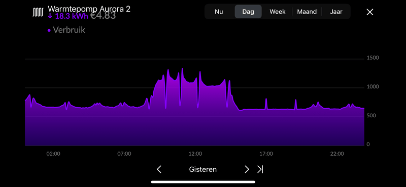

Werkt goed, kreeg gisteren 19 defrost voor de kiezen! :?
Afbeeldingslocatie: https://tweakers.net/i/pzeJG82S-wXtRASudeQ4-I0S5hg=/800x/filters:strip_icc():strip_exif()/f/image/itiCfM5Q7UvZe4jElo2ES5oR.jpg?f=fotoalbum_large
Geëxperimenteerd met verschil in timer op ECO gedurende de nacht met de 22 defrosten van de vorige nacht. Nu 4 op 5 jan timer 00.00 uur tot 6.15 uur op ECO en daarna terug naar LT4 (31 gr). Start dan direct weer met een defrost. Het afgenomen vermogen gaat van gem. 1200 Watt terug naar 850 Watt. maar de temperatuur in huis loopt maar enkele tienden terug. Het aantal "mini" defrosten is dan om de 5 uur. Dus de defrost gebruikt zoveel energie dat je net zo goed in de koudste periode van de nacht met de hoogste luchtvochtigheid en dus de meeste defrosten op een lager pitje kunt gaan stoken om minder defrosten te krijgen (beter voor de pomp denk ik). Met dezelfde soort test heb ik terug geregeld van 31 graden naar 29. Ook dat maakt niet veel uit met de temperatuur in huis gedurende de nacht maar het aantal defrosten daalt aanmerkelijk. Dit is misschien een andere gedachten over het efficiënt stoken met een warmtepomp. Wie experimenteert mee? _/-\o_
Vrijst won 2002. Veel glas.(A) 175 m2 - Adlar 6 kW hybr 24 kW zongas combi Atag Zon 6 x 420 W wst 10x340 W zd: 50 m2 vloer. bg. woonk - hal 5 rad. 1e verd. 4 rad. 2e verd. 2 rad. laag temp bij 0 gr. 31 ingaand

Sinds kort heb ik een wifi thermometertje van de bekende Chinees. Die hangt ook in SmartLife app. Als deze detecteert dat het 20.8 is in huis, schakelt hij over naar Sluiting en 26 graden.
Als hij detecteert dat het 20.3 is, gaat hij weer naar HL7.
De compressor frequentie zal ook wel afhangen van de andere instellingen zoals de water flow. Bij ons is deze ingesteld op 21L/min

Johan H schreef op zaterdag 4 januari 2025 @ 20:30:
0= met cv
1= zonder cv
2 weet ik niet
Top. Werkt als een trein. Bij mij sloeg de CV bij een defrost ook steeds aan en na deze aanpassing geen gas meer verbruikt voor de defrost en merk ook niets van een lagere temperatuur doordat hij de warmte nu uit het systeem moet halen. Waarschijnlijk ook omdat de CV ketel toch ook een paar minuten nodig had om warm te worden. Bedankt voor de tip.
[ Voor 7% gewijzigd door nlfva1 op 06-01-2025 08:59 ]
