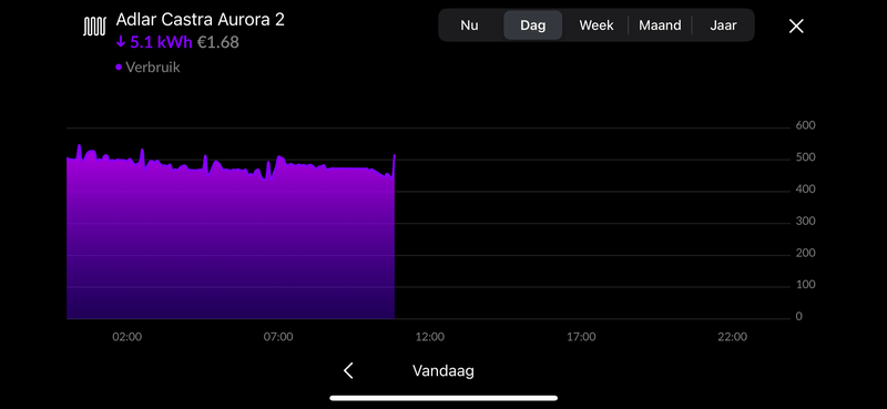

Tot nu toe nog geen defrost cycle gehad, verwacht er met deze buitentemperatuur ook niet 1 eerlijk gezegd.
Afbeeldingslocatie: https://tweakers.net/i/g06yvGfAFCs6ByF22sJd6xZSvbs=/800x/filters:strip_exif()/f/image/0NfDtDn7MP5PifP8BayGsAGb.png?f=fotoalbum_large
[ Voor 20% gewijzigd door MrBas op 29-12-2024 11:00 ]

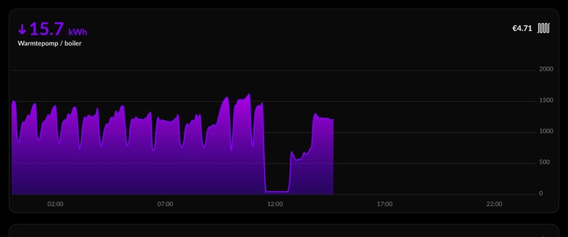

Wat een verschil met mijn verbruik
Afbeeldingslocatie: https://tweakers.net/i/RGdFlE3B-8ba5pBEJ3_v_QAE0ik=/800x/filters:strip_icc():strip_exif()/f/image/VpNH9p6eI69jsQWmu9CE2An9.jpg?f=fotoalbum_large
  • pentaw1nz
  • Laatst online: 20:49
Jup, dat zijn de defrosts.
Afbeeldingslocatie: https://tweakers.net/i/SEg2VLFvU_EWBUbLOljkxVfeVN4=/800x/filters:strip_icc():strip_exif()/f/image/9waTaTCaMdjX93UZFob0rQS8.jpg?f=fotoalbum_large

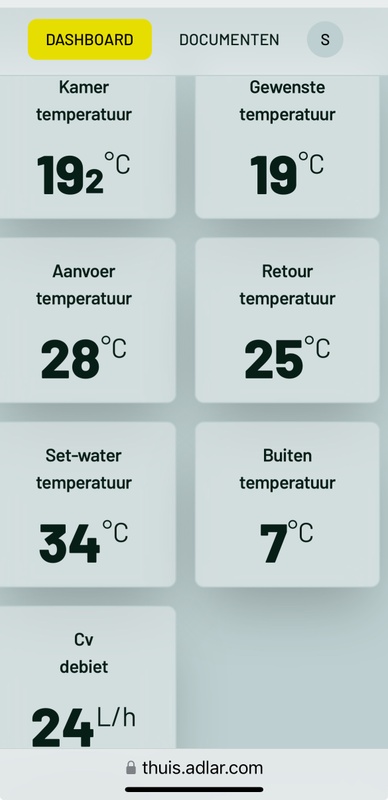

Sinds 27-12 02:30 uur draait de WP continue op vol vermogen compressor freq 80 HZ op stooklijn HL8 settemp 35 met elke 55 minuten een defrost en per dag min 30 kWh. De warmtevraag op kamerthermostaat is continue 20,5 graden . Inmiddels is het nu op 29-12 19 uur 22,5 graden. De WP reageert niet op de thermostaat en moduleert niet terug! Heb nu om 19 uur de WP, Jan module en thermostaat gereset. Het lijkt erop dat hij nu de settemp van 35 terug moduleert.
De kamerthermostaat is dus Lyric T6 bedraad.
Kan ik de Lyric T6 bedraad vervangen door deze Tado X https://www.coolblue.nl/p...ostaat-x-startpakket.html ?
Vrijstaande woning 100m2 vloerverwarming, full electric warmtepomp 10 kW met vloerverwarming open verdeler

De sensor van de T6 an sich meet nauwkeurig (zie afbeelding van portal.)
Dit is tevens de temperatuur due HL8 gebruikt om de stooklijn bij te sturen, wat ook prima gaat.
Een eigen sensor er naast hangen (heb ik ook) zal al gauw afwijken van wat de T6 meet, omdat dat vaak ander soort meters zijn. In mijn geval zit mijn extra sensor meestal een paar tiende hoger, waar ik dan rekening mee hou.Afbeeldingslocatie: https://tweakers.net/i/Bved6tHjzM7f2nMxFo-ueYMdGQg=/x800/filters:strip_icc():strip_exif()/f/image/ChRn8mXYavYsAaPsRk7ga30f.jpg?f=fotoalbum_large

Johan H schreef op maandag 30 december 2024 @ 09:48:
De T6 laat op het scherm zien wat Honeywell denkt dat de gebruiker wil zien, om zodoende oversturing te voorkomen.
Heel vervelend!
Een eigen sensor er naast hangen (heb ik ook) zal al gauw afwijken van wat de T6 meet, omdat dat vaak ander soort meters zijn. In mijn geval zit mijn extra sensor meestal een paar tiende hoger, waar ik dan rekening mee hou.[Afbeelding]

Destynx schreef op maandag 30 december 2024 @ 10:39:
Jij zit zeker in een beta groep voor dat portaal? Ik zou daar ook heel graag gebruik van maken, maar ik heb geen inloggegevens.
Het portal is nog in ontwikkeling en wordt getest.
Johan zit samen met mij in een testgroepje waar ik eerder ook melding van maakte :

  • kiddyl
December was onze tweede volle maand voor ons. De hele maand hebben wij op L8 gedraaid. Wel heb ik nu een thermometer bij de thermostaat geplaatst om het gedrag beter te monitoren naast de Honeywell Round. Deze heb ik met een aantal andere thermometers gelijk gezet om goed te vergelijken.
De warmtepomp heeft in December uiteindelijk 1 volle dag niet verwarmd omdat de temperatuur opliep tot +0,5 graden voor de thermostaat.
De enige actie die ik heb gedaan is de warmtepomp van ECO naar NORMAL te zetten wanneer het <2 graden wordt. De temperatuur in ons huis daalt bij deze temperaturen in de ECO stand. Of NORMAL bij ons voldoende is bij -7 betwijfel ik nu bij wat ik gezien heb, maar ik weet niet of wij dat deze winter getest krijgen. In HA heb ik al twee automatiseringen gemaakt om de stand automatisch naar NORMAL en ECO te zetten afhankelijk van de buitentemperatuur, maar deze staat nu uit omdat ik nu een tijd met stooklijnen wil testen.
Het resultaat van de warmtepomp installatie is goed te zien in de data die ik met mindergas bijhoud:
Afbeeldingslocatie: https://tweakers.net/i/Cy_btzqMyYhpeXWW91lTW7NwZac=/fit-in/4920x3264/filters:max_bytes(3145728):no_upscale():strip_icc():strip_exif()/f/image/qkSKfkVGP5ztnRuXzuMLuJKi.jpg?f=user_large
Ons gasverbruik per graaddag was al niet slecht voor onze situatie, maar met de warmtepomp is duidelijk een hele grote besparing te realiseren. De ervaring van ongeveer 2kWh per m3 gas is doorgezet in December.
Het gedrag van de warmtepomp is zoals anderen hier al genoemd hebben nog niet optimaal met L8. De temperatuur loopt tot 0,5 graden voorbij de thermostaat temperatuur voordat de 'SET TEMP' omlaag wordt aangepast en pas bij 0,5 graden onder de thermostaat gaat deze weer geleidelijk omhoog. Dit zorgt bij ons voor schommelingen van iets meer dan 1 graad. Het is nog steeds aangenaam in huis, maar wel merkbaar.
Ongeacht de buitentemperatuur verbruikt de warmtepomp op L8 ongeveer 780W in de ECO stand en 1550W~1600W in de NORMAL stand. Hier zit totaal geen sturing (modulatie) op. Zien jullie wel dat de warmtepomp zich aanpast in L8?
Afbeeldingslocatie: https://tweakers.net/i/qpoCW75nPDTxgM19GSj9lKddcFM=/800x/filters:strip_icc():strip_exif()/f/image/oLHGuZ8wKBWW0yanmF5wQvBm.jpg?f=fotoalbum_large
De defrost zijn ook goed te zien. Tussen 28 en 29 december was dat elke 55 minuten.
Voor de komende periode ga ik de stooklijnen testen. De temperatuur variatie van +/- 0,5 graden moet veel beter kunnen en ik zie totaal geen modulatie in L8. Alleen voluit afhankelijk van de ECO of NORMAL stand. Misschien dat een open verdeler hierbij helpt, maar die hebben wij nu niet.
PV: 27kWp | WP: Adlar Aurora II 6kw
  • BerndGaykema
  • Laatst online: 08-08 11:16
Dit weet ik allemaal.
Suggereer jij nu dat ik de draad die nu onder klem 18 zit moet verplaatsen naar 19? Zou logisch zijn. Heb jij dit zelf ook gedaan? Want bij jou had Adlar deze ook onder klem 18 gemonteerd.
Dat was eigenlijk mijn vraag aan jou: heb jij al wat meer ervaring met jouw schema uit die vorige post, het schema wat aangeeft om 19-20 te gebruiken voor aan/uit.

Mijn verbruik
Afbeeldingslocatie: https://tweakers.net/i/m4JhMnIUzB-Afz84eSoo_9U5bZo=/800x/filters:strip_icc():strip_exif()/f/image/V3QoGyjw7BFdncZropvMLiWK.jpg?f=fotoalbum_large
En gisteren Jan HL8 thermostaat T6 op 23ø geen rust moment.
Afbeeldingslocatie: https://tweakers.net/i/ET45g4_nUtN6Yp6mFNODrrdE-dQ=/800x/filters:strip_icc():strip_exif()/f/image/a60ZKG90Y90QqQDLikEAFMrj.jpg?f=fotoalbum_large
Als ik dit extraproleer naar een jaarverbruik kom ik op +/- 3000 kWh is 1100 kWh meer dan mij was verteld
  • Impod
  • Registratie: November 2024
  • Laatst online: 07-02-2025
hwennink schreef op woensdag 1 januari 2025 @ 14:24:
Klopt, echter op HL8 draait de compressor continue op 80Hz en HL7 moduleert deze vaak naar 40 Hz en dan zijn er veel minder defrosts
Met betrekking tot die 80Hz:
Hier is vandaag, bijna 7 weken na installatie, eindelijk de thermostaat aangesloten op de Jan module.
Al die tijd heb ik gedraaid op stooklijnen, omdat de thermostaat niet aangesloten was tijdens installatie. Waarbij ik uiteindelijk aardig uit de voeten kon met LT4 en LT5.
Nu de thermostaat, de Round, 'correct' is aangesloten door Adlar draait de compressor constant op 80Hz... 23 graden in huis, en de thermostaat staat op 18.
Heeft die stooklijn 8 tijd nodig? Regelt hij te langzaam? Dan kan ik me er iets bij voorstellen. Maar bij geen warmtevraag met 1500W vermogen draaien en uit je huis zweten voelt niet heel normaal 🫢😆
Iemand hier ervaring mee?
Voordat ik vanochtend op LT8 ging draaien verbruikte ik constant tussen de 400w en 500w op een vaste stooklijn. Met een outlet van 29 graden (vanochtend).
De LT8 laat de warmtepomp zelfs met de thermostaat op 5 graden draaien op 1500W.
Hij lijkt nu te proberen de 41 graden watertemperatuur te halen. Terwijl het al 23 graden is binnen...
Maar weer een ticket indienen denk ik, of..?
Ik weet dat stooklijnen beter werken, maar met een zeer onregelmatige huisbezetting zou het fijn zijn als je makkelijker iets kan bijregelen. Wil graag dat ook mensen zonder de app of kennis van de Jan module een beetje op een normale manier de temp kunnen regelen indien nodig

Even de stekker uit de JAN en weer inschakelen. 9/10 keer lost dat het op.
Doorschieten naar 23 graden heeft niets te maken met inleten, hij zou bij 18.5 al terug moeten moduleren bij jou en uiteindelijk afslaan.

Je verliest veel energie (cop laag) door de pomp in de vloerverwarmingsverdeler.
Dat je veel verschil meet tussen Ta (warmtepomp temperatuur uit) warmtepomp en bij binnenkomst vloerverwarmingsverdeler ligt aan je meting die veel te onnaukeurig is (dat lukt niet met een infrarood meter).
Dat je meting niet klopt zie je ook aan de door jouw gemeten Tr (retour) bij de verdeler die veel lager is dan de Tr bij de warmtepomp. Tr kan onmogelijk warmer zijn geworden in de kruipruimte.
