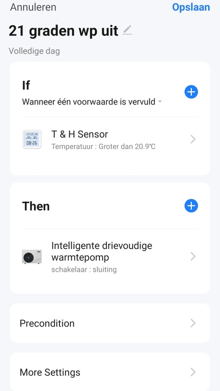

Probeer iets heel simpels in de smart life app om 'doorschieten ' kamertemperatuur te voorkomen wanneer ik vaste stooklijnen gebruik
Wp uit bij 21 graden, wp weer aan op 20.3
Op de één of andere manier wordt de scène niet getriggerd.
Iemand hier die veel met scenes werkt en me kan uitleggen wat ik verkeerd doe?

Wellicht sluiten + set temp aanpassing?
Waar gaat de set temp naar toe zodra je hem 'sluit'?

pentaw1nz schreef op dinsdag 24 december 2024 @ 00:24:
Zet hem eens op “Alle voorwaarden” ( ondanks dat je er maar één hebt)

Hij is vannacht toch in werking getreden (uit bij 21) en 4 uur kater weer aan.
Zorgt echter voor een flinke piek aan vermogen, dus zuiniger zal het niet zijn.

Werkt dat wel met vaste stooklijnen? Dan laat hij zich volgens mij niet corrigeren in de set temp.
  • LongTimeAgo
  • Laatst online: 14-08 13:17
pentaw1nz schreef op dinsdag 24 december 2024 @ 08:33:
Ik weet niet hoe het in de app werkt, maar als ik de wp stooklijnen op "OFF" zet (volgens mij is dat sluiting) binnen home assistant, dan kan ik de set temp vrij aanpassen en gaat hij daar naar handelen.
Alleen ik heb dus gemerkt dat zodra ik hem daar op zet, hij de set temp vasthoudt die hij t laatste had.
Wellicht moet je dus in die richting kijken dacht ik. ;)

Als ik 'm op off zet dan gaat direct de compressor uit en verwarmt hij niet meer. Hij handelt niet naar welke set temp dan ook.
Kies jij echt voor 'sluiting middels de aan/uit knop in de app, of kies je sluiting in de opties met stooklijnen?
Denk dat aan/uit te simpel is gedacht van mij. Heb nu een extra thermometer gekoppeld. Wellicht toch spelen met een schema dat de settemp verhoogd of verlaagd.
[ Voor 26% gewijzigd door pentaw1nz op 24-12-2024 09:12 ]
  • LongTimeAgo
Ja bij mijn Home Assistant is de "Off" binnen de stooklijnen selecteerbaar.
Zodra ik die selecteer, blijft die bij de laatste Set Temp waar die op stond en gaat daar naar handelen. Vervolgens is die vrij aanpasbaar. Water blijft op die manier ook rondpompen en als je de set temp verlaagd naar 20 oid, dan gaat die ook weer verwarmen zodra die daar onder komt.
Op deze manier kan je dus ook zelf stooklijnen maken, maar dat is voor mij nog een stapje te ver :P
[ Voor 18% gewijzigd door LongTimeAgo op 24-12-2024 09:17 ]

pentaw1nz schreef op dinsdag 24 december 2024 @ 09:00:
Als je hem op sluiting zet (bij de stooklijnen), dan kan je het beste ook op "vloerverwarming" zetten, dan werkt hij wel op de set temperatuur. Als de inlet 2 graden onder de set temperatuur gaat, dan slaat de WP aan en als de inlet langer dan een paar minuten een graad boven de set-temp komt, dan slaat de WP uit. Dit blijft hij zo herhalen en met open draaien van de radiatoren kan je hem aardig stabiel krijgen met mooie lange runs van rond de 400watt continu.

Ik had nu 'sluiting' gebruikt als in de aan/uit knop. Dus uit als hij 21 aan tikt in huis, en weer aan bij 20.3.
Dan kan hij gewoon verder draaien op de stooklijn die er geselecteerd stond.
Daar omheen een paar scenes die ook nog switchen van stooklijn

pentaw1nz schreef op dinsdag 24 december 2024 @ 09:57:
Sluiten heeft niet alleen met de stooktemperatuur van doen. De instel temperatuur bepaald bij warmte vraag door een thermostaat de stooktemperatuur. Bij een aan/uit thermostaat zal als de kamer temperatuur lager is dan door de thermostaat gevraag de warmtepomp het water tot de insteltemperatuur verwarmen. Weet niet hoe de JAN dit met een OT thermostaat doet. Maar als de stel temperatuur bijv. 40°C is, en de stooklijn bij 5°c buiten temperatuur 29°C is zou je de insteltemperatuur lager kunnen instellen, misschien is je probleem dan over.
Hoe stel je de “(in)stel temperatuur” in.
Dit doe je als de aan/uit thermostaat het AAN signaal geeft.
Om de instel temperatuur te zetten volg onderstaande stappen;
Zet de aan/uit kamerthermostaat omhoog op bijv. 25°C.
Stel vervolgens de “(in)stel temperatuur” met behulp van 1 van de apps. “Smart Life”, “Tuya” of op het bedieningspaneel in op gewenste temperatuur bijv. 40°C
.https://gathering.tweaker...message/80851140#80851140

Je kan met een scene instellen dat hij bij afkoeling naar een (veel) hogere stooklijk gaat. Dan slaat die meestal wel weer aan, maar wordt het ook warmer.
Je zou dan juist in de nacht naar een lager stooklijn kunnen gaan, dat heeft ook mijn voorkeur.

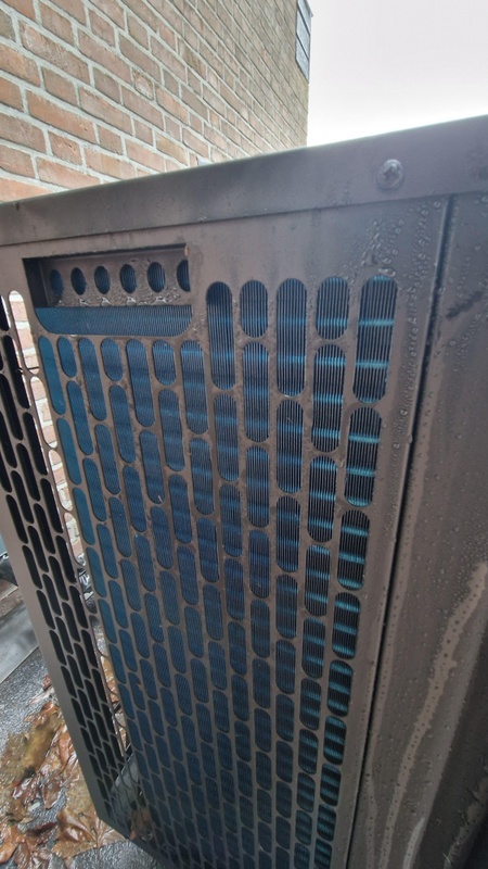

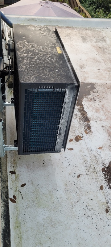

Vannacht ook weer meerdere. Komt echt door de mist icm de kou.
Eerder plaatste ik een foto waarop te zien is dat 1 stukje van de WP niet aanvriest.
Nu is het na een defrost andersom te zien: dat ene stukje houdt ijs vast terwijl de rest ontdooit.
Is dat misschien een stukje van de condensor dat niet mee doet? Of hebben jullie dat ook?

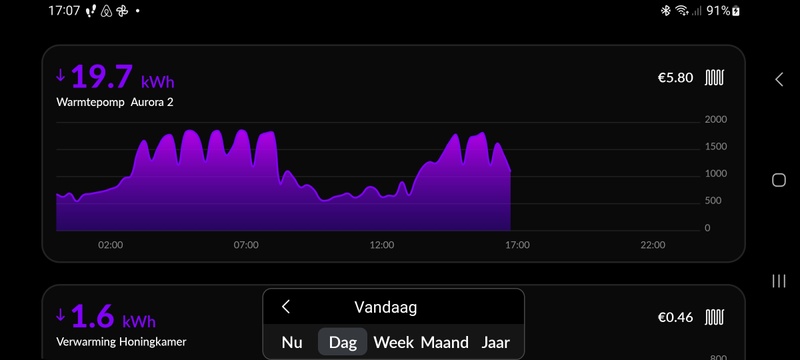

Dat is duidelijk een ander beeld dan hier.
Heb trouwens exact ieder uur een defrost.op de minuut nauwkeurig. Zal wel een minimaal tijdsinterval ingesteld zijn.
Afbeeldingslocatie: https://tweakers.net/i/pdzCXrLZxXJ-ixIw0fG-BPn4FW8=/x800/filters:strip_icc():strip_exif()/f/image/se9T1lFPXon1d7vmzI0CM4DO.jpg?f=fotoalbum_large
Afbeeldingslocatie: https://tweakers.net/i/kqmYMZTgH0Ha5Kj09PSp0z9pISM=/x800/filters:strip_icc():strip_exif()/f/image/wjH3KOz2hkLJE9FkP5dDigQA.jpg?f=fotoalbum_large
Afbeeldingslocatie: https://tweakers.net/i/vCZomABeLaxRrN10dO4NvF7_dR4=/800x/filters:strip_icc():strip_exif()/f/image/X8N1qoUedAjD9efGId0dGkIw.jpg?f=fotoalbum_large
Helaas even geen rustige runs op 400 w

  • pentaw1nz
  • Laatst online: 07:48
Destynx schreef op zaterdag 28 december 2024 @ 10:44:
Vannacht wel een defrost festijn, buitentemperatuur gezakt naar 2 graden. Vanaf 00:00 6 defrosts gehad, om de anderhalf uur.
Ik zag gister wel een stukje halverwege de condensor wat niet ontdooide, bovenin is het bij mij altijd wel helemaal bevroren/ontdooid. Zal straks wel een foto maken als hij tegen een defrost aan zit.
Denk dat er een paar spiralen in mijn condensor niet meewerken. Het hoort idd volledig te bevriezen zoals je ook ziet bij @HeHoe en daarna weer volledig te ontdooien im defrost cyclus.
Doordat die spiraal niet goed werkt, blijft er bij mij nu een dikke plakkaat ijs achter, waar weer sneller nieuw ijs op vormt.
Misschien een verstopping, te weinig koudemiddel, of echt iets met de condensor zelf.
In alle warmtepomp topics op Tweakers lees je trouwens overdefrosts ieder uur of nog vaker. Die bijna 100% luchtvochtigheid is funest.

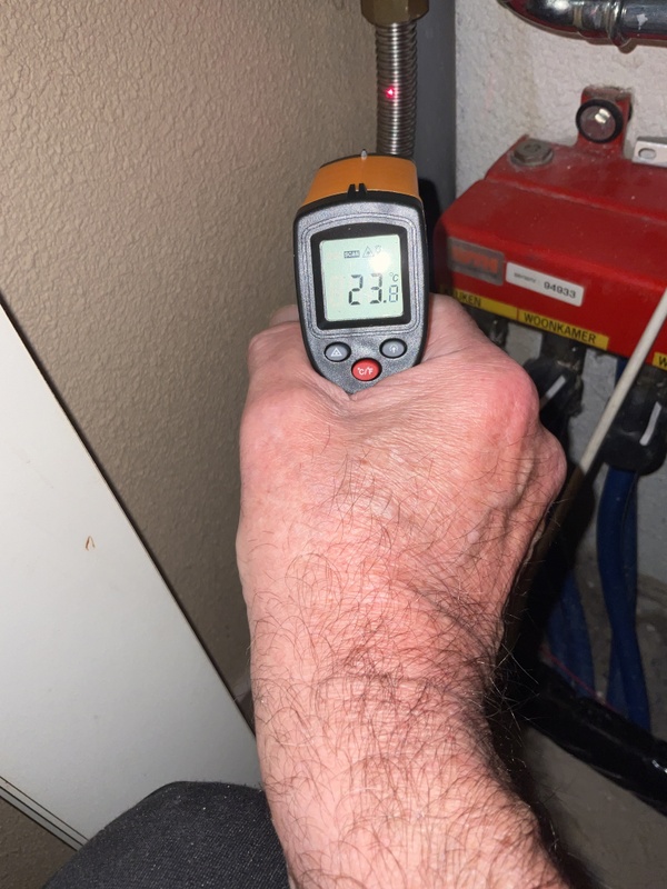

Hallo, 183 pagina’s doorgeworsteld een hoop geleerd. Mijn situatie:
Vrijstaand huis, begane grond 160m2 vloerverwarming 9 groeps met pomp, CV voor sww en radiatoren boven, gas verbruik 1200 m3 nu vanaf maart Aurora 6 kW fulltime electric , Honeywell draadloos T6 en sinds kort JAN module.
Mijn eerste bevindingen positief vwb de warmtepomp negatief over het verbruik en de service afhandeling. Bij problemen worden er ad hoc instellingen aangepast of naar eigen inzicht gewijzigd . Medewerkers weten van elkaar niet wie en wat is aangepast.
Ik heb nu nog een openstaand ticket waar 9 januari een monteur voor langs komt, mijn probleem is het volgende, de warmtepomp geeft een water uittrede temperatuur van 31ø maar ik meet bij binnenkomst 24,7ø een verlies van ruim 6ø, vreemder wordt het wanneer ik de retour meet 23,8ø en de warmtepomp water intrede temperatuur een waarde heeft van 29ø dus hoe moet ik nu het schema met stooklijnen interpreteren.
Ik zit nu dagelijks de temperatuur en de stooklijnen te monitoren om de vloertemperatuur warm te houden maar krijg het zo niet uitgelegd aan mijn vrouw, dus mijn hoop is gevestigd van de update JAN module en de juiste water uittrede temperatuur.
Afbeeldingslocatie: https://tweakers.net/i/iePyvMJ-Dfyf0UTbMCtxgOX9S8I=/800x/filters:strip_exif()/f/image/trVDBAyGsv365pIqtK6oo43P.png?f=fotoalbum_large
Afbeeldingslocatie: https://tweakers.net/i/yN_5BlVvG4pQqXu6QgQagTLq7yU=/x800/filters:strip_icc():strip_exif()/f/image/OReSU8Tzn5atJhiAOUgYPo9X.jpg?f=fotoalbum_large
Afbeeldingslocatie: https://tweakers.net/i/rGXCBkZhO-6oi-gcJaToiojojiQ=/x800/filters:strip_icc():strip_exif()/f/image/ND6S5cwlFbDXr9z4gYyaLAeI.jpg?f=fotoalbum_large
Hebben jullie ook deze temperatuur verschillen gehad en hoe is dat opgelost
  • LongTimeAgo
Bijzonder.
Zojuist zelf maar even gecontroleerd.
Maar ik heb dus eigenlijk nog geen 1 keer een volledige 'bevriezing' gezien.
Wellicht is dat het voordeel dat die dus in een soort nis van 2,5m bij 2m staat op een 'tussendakje' van de woning.
Afbeeldingslocatie: https://tweakers.net/i/_fa__xcTyPceaSyzmuvpr6lC5hA=/x800/filters:strip_icc():strip_exif()/f/image/isSUTWMAXBxLTrh59mkcaNmR.jpg?f=fotoalbum_large
Verklaart ook de relatief weinig defrosts die ik meemaak in vergelijking met anderen.
Afbeeldingslocatie: https://tweakers.net/i/OfxT2HQC5u6XUCEiFyPCH9j0MLU=/800x/filters:strip_exif()/f/image/ZetPMKPaIucfxTJ6wXroGpRV.png?f=fotoalbum_large
Het heeft nét geen 0 graden aangetikt vannacht en momenteel is het ongeveer 2,5 a 3 graden buiten.
(Schagen)
Zonnepanelen: 9 stuks, 3300wp op west. | Warmtepomp: Adlar Aurora II 6kw | Tussenwoning - 45m² vloerverwarming - 125m² totaal woning - HR++ (bijna) overal | Thuisaccu: Homewizard 2,7kWh |
Koos de Bruin schreef op zaterdag 28 december 2024 @ 11:31:
Vrijwel alles in m'n woning aan temperatuur problemen is opgelost door op advies van @Ramon_1984 de actieve vloerverwarmingsverdeler te vervangen door een passieve/pomploze.
Sterker nog, ik moet nu verwarmingen af en toe open zetten om de warmtepomp te laten stoppen met 'pendelen' omdat hij anders z'n warmte niet kwijt kan. Dat was voorheen écht niet.
Vraagje: Hoeveel meter zijn de leidingen van jouw warmtepomp naar het buffervat? En liggen deze voornamelijk buiten/binnen/etc?

LongTimeAgo schreef op zaterdag 28 december 2024 @ 11:46:
De leiding is 9 mtr en komt door de kruipruimte het huis binnen. Ik heb gemeten voordat de water uittrede de vloerverdeler in gaat.
De met jouw infraroodmeter gemeten temperaturen (zoals op jouw foto's) wijken inderdaad af op de glimmende delen van de flexibele leiding. Als het mat zwart was kun je aardig in de buurt komen. Ook op de donkere koperen delen zul je bij lage temperaturen niet de juiste waarde aflezen met deze meter. Mijn situatie is hetzelfde alleen kan ik op de rest van mijn cv installatie ook de retour en aanvoer watertemperatuur aflezen en die kloppen precies met die van de Adlar. Je kunt uitgaan van de temperaturen op het Adlar display en in de app. Om dit zelf te controleren kun je een betrouwbare digitale keuken temperatuurmeter of glazen bulp met plakband goed verpakken er aan plakken. Je zult dan zien dat het klopt. Op donkere zwart/grijs stenen vloeren is de nauwkeurigheid iets beter. Dus oppassen met spiegelende delen en infraroodmeters! Lees daarvoor de gebruiksaanwijzing.
Voordat ik een warmtebeeld camera had had ik tape geplakt op verschillende leidingen om de temperatuur te meten met een IR thermometer. Glimmende oppervlakten kunnen niet goed gemeten worden.

kiddyl schreef op zaterdag 28 december 2024 @ 13:07:
Ik heb nu met een pompschakelaar de temperatuur gemeten 25,5ø de uittrede geeft 31ø aan een verschil van 5,5ø is een kleine afwijking tov de IR meter

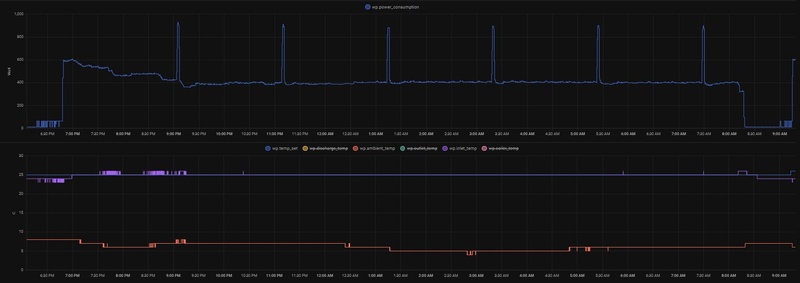

Toen ik vandaag mijn zeventiende :? defrost kreeg ben ik snel even het dak opgeklommen om te kijken hoe zo'n defrost verloopt.
Dat ging allemaal verrassend snel, binnen drie minuten na de melding was de WP compleet ontdooid en begon de ventilator alweer te draaien wat gepaard ging met een flinke pluim stoom en het nodige condenswater wat onder uit de WP liep.
Afbeeldingslocatie: https://tweakers.net/i/LmR1eA6wFA-8DL0dOUGJTh5i2Fo=/800x/filters:strip_icc():strip_exif()/f/image/IhTipdIs4xEbLNasnahK7cxj.jpg?f=fotoalbum_largeAfbeeldingslocatie: https://tweakers.net/i/2EyEplN0TGUgz2PNrLrHZJgOn_0=/800x/filters:strip_icc():strip_exif()/f/image/QWbU9SB64u6d8bm9j5wHyj1x.jpg?f=fotoalbum_large
