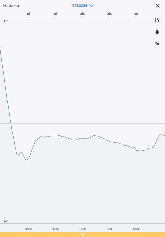

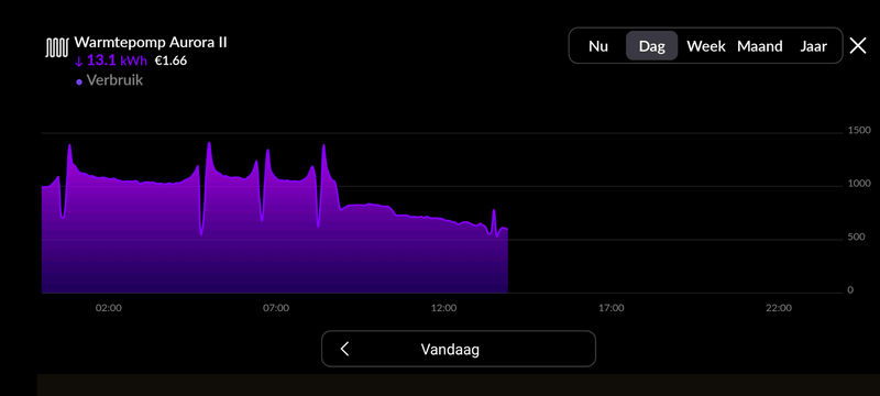

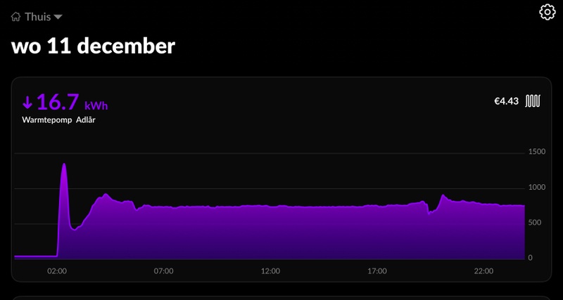

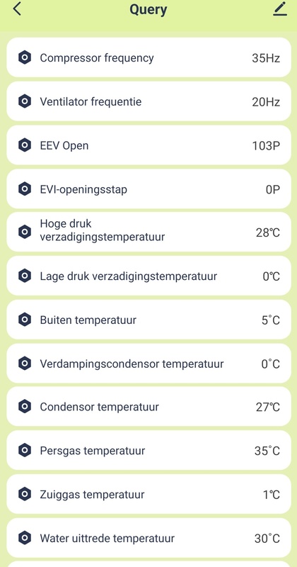

Paar dagen geleden vroeg @pentaw1nz om wat grafieken te delen.
We zijn 11 en 12 december weg geweest en dus kon de Tado X thermostaat op dezelfde temp blijven staan, te weten 11/12 op 19,5 en 12/12 op 19,0.
De isolatie van het huis is matig en verwarming is middels radiatoren in kamer, keuken en doucheruimte. In het toilet (1 m2) ligt een klein stukje vvw met een zg RTL-thermostaatkraan. De bijkeuken en garage worden een ietsje verwarmd.
Wat wij willen is een kamerthermostaat geregelde verwarming waarbij wij in de ochtend 19 en is de avond 20,5 gr wensen. Ten opzichte van de bijgevoegde grafieken is er dan een bult (1800 W)en een dal (0W) van behoorlijke omvang en een temp van boven de 21 gr. Dit is dan de prijs in comfort en verbruik die wij betalen en voor lief nemen. Althans nu. Ik ga er van uit dat in deze AI tijd Adlar met een PID regeling moet kunnen komen om dit effect nagenoeg te dempen. Maar… dart zal dan wel met een JAN-versie2 kastje moeten. Deze is ‘te dom’.
Comfort kost een paar centen, maar ik ga me niet aan een HA-oplossing wagen.
HL8 stoken kost meer dan het speken met de stooklijnen zoals we vorig winter gedaan hebben, maar dat hebben we het er voor over.
Beide dagen is er geen gasgebruik geweest voor defrosten! P22 staat op 0 gr.

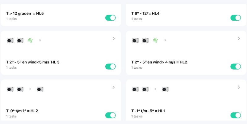

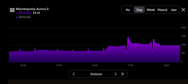

Inmiddels draait onze warmtepomp bijna 2 jaar. Nadat de custom stooklijn HL8 vrij kwam ( inclusief Jan-connect) heb ik een tijdlang geprobeerd om de warmtepomp in toom te houden.
Mede doordat wij alleen met convectoren verwarmen en we behoorlijke invloeden hebben van zuidwesten wind en zon op de achterpui van glas , bleek dat toch een behoorlijk gedoe op te leveren.
Inmiddels heb ik enkele weken lang behoorlijke stabiliteit gekregen door weer te verwarmen mbv scenes ( in de app te maken) binnen stooklijnen.
Daarbij maak ik gebruik van gegevens : buitentemperatuur, windkracht, en een instelling dat de wp uitgaat boven een bepaalde kamertemp: 19.8 ( gebeurt eigenlijk alleen als de zon op de pui komt) en weer aanslaat onder de kamertemp van 19.6.
EDIT: warmtepomp uitschakelen op deze manier betekent dat de waterpomp ook stilstaat en er dus geen stroming van water meer is in de leidingen. Ik weet niet of dit slim als je vloerverwarming hebt . omdat in die situatie de daling van de kamertemperatuur minder snel gaat meestal. Hoe snel de pomp weer aanslaat is van belang m.b.t het risico van bevriezing bij (strenge) vorst van het buitendeel. Of zal het niet zo’n vaart lopen, maar goed het is maar gezegd.
Al met al een continue verwarming , dag en nacht , waarbij kamertemp steeds rond 18.9 en 19.5 blijft.
meestal zit hij rond de 19.3
Als er nieuwe software komt voor de custom stooklijn 8 ( en die vernieuwde software is in de maak heb ik vernomen) ga ik weer naar HL8
Deze winter wordt de achterpui nog vervangen ( kunststof en h+++-glas) zodat de invloeden van die kant zullen verminderen.
scenes en verbruik gisteren en vandaag zijn in afbeeldingen hieronder weergegeven. Dips in de nacht= defrost. Alleen afgelopen nacht. in de weken hiervoor helemaal niet. altijd wp-vermogen rond 450w-600w

Vandaag dan weer het nadeel van vaste stooklijnen ervaren.
Omdat het buiten u 11 gr is,werd het binnen te warm…
Op enig moment 23 graden.
U maar even een rudimentaire sceneregeling gemaakt.
< 0 gr HH1
< 4 gr HL1
< 8 gr HL3
En hij staat nu handmatig op HL5 ECO
En ik blijf erbij, de pomp is significant zuiniger in ECO, en niet zo’n beetje ook.

Precies mijn ervaring, er zit geen goede stooklijn tussen die precies aansluit op mijn woning.
Waardoor je blijft wisselen.
Bij mij gaat trouwens de wp naar eco modus via een temperatuur automation in de smartlife app.
Zo gaat die toch terug naar standard als het echt koud wordt, mooi dat jij de standard mode niet nodig hebt.
Ik hoop snel op die update betreffende LT8

Op hoeveel Hz draait de ventilator bij jullie?
Het valt me op dat deze bij mij sinds gisteren (de update) veel lager lijkt te draaien dan voorheen.
Ook had ik net om 9.44 een defrost notificatie, terwijl er helemaal 0 ijs op de unit is te zien.
In HL8 lijkt hij steeds rond 20hz te zitten. Andere stooklijnen gebruikt en loopt hij wel iets op, maar blijft ook laag.
Of komt dat door het weer? De compressor gaat wel een stuk hoger.
Afbeeldingslocatie: https://tweakers.net/i/5TWyHBqaLB4C-71XpXXkUP0tnUI=/232x232/filters:strip_icc():strip_exif()/f/image/0MEVcYyENn4BMBZuEVkcgNki.jpg?f=fotoalbum_tileAfbeeldingslocatie: https://tweakers.net/i/Py_Kj9s0L3CIoy3XmxBRA63mSi8=/232x232/filters:strip_icc():strip_exif()/f/image/r2br9JlUUO40SatKFtV8tDP8.jpg?f=fotoalbum_tile
[ Voor 8% gewijzigd door pentaw1nz op 18-12-2024 09:49 ]

Ik heb die van ons nog nooit zo laag gezien. Het draait meestal op 50Hz op de momenten dat ik in de app kijk.
  • pentaw1nz

Bij mij inderdaad ook normaliter veel hoger, vandaar dat het me opviel.
Wat doet hij momenteel bij jullie? Ik heb een set temp van 28 op dit moment. Compressor draait op 36hz en de fan op 20hz

Op eco draait die altijd op 40, als de compressor in werking is, en op standaard is dat 50.
Vandaar dat ik het al behoorlijk "statisch" vond. Ik zie echt toegevoegde waarde in een dynamische ventilator aansturing.
@pentaw1nz 40hz bij mij nu, compressor 26hz, settemp is 33gr.

pentaw1nz schreef op woensdag 18 december 2024 @ 09:48:
40Hz in ECO modus. Eigenlijk vrijwel altijd, niet meer, niet minder.
Wellicht hebben ze met jouw update bepaalde standaarden aangepast.
Zou wel fijn zijn als die nóg stiller kan, desnoods dynamisch.
Defrosts vandaag niet gehad, maar ik heb mij in het algemene warmtepompen topic ingelezen dat dit geheel kan liggen aan de luchtvochtigheid, wind, ligging, wel/geen zon, etc.
Mijne zit aardig beschut, dus ik zie sowieso weinig defrosts door de dag heen.

  • pentaw1nz
  • Laatst online: 20:42
LongTimeAgo schreef op woensdag 18 december 2024 @ 11:11:
Nouja, er zat letterlijk 0 ijs op de unit toen de defrost werd getriggered. Maar misschien kwam het wel doordat ik een aantal keer kort achter elkaar van stooklijn wisselde om die ventilatorsnelheid te testen.
Dacht eerst dat ze misschien per ongeluk de fan op laagste snelheid hadden begrensd, maar dat bleek niet het geval. Hij ging wel om hoog als ik de set temp aanzienlijk verhoogde. Echter nog steeds onder die ECO grens van 40 hz.
Hij lijkt dus dynamisch(er) te werken nu. Ondertussen staat HL8 al urenlang rustig te pruttelen.
De monteur kwam de firmware updaten voor nachtelijk stoken probleem, maar toen we spraken over de onrustige thermostaatsturing gaf hij aan dat dit euvel ook met de update verholpen zou zijn. Vooralsnog lijkt het dus te kloppen.
Nadeel voor Adlar is dat die update op locatie plaats lijkt te moeten vinden.

  • LongTimeAgo
  • Laatst online: 18:11
Het is wel weer jammer dat met dagen als deze, waarop het eigenlijk niet zo heel koud is (maar ook niet warm) en het huis relatief goed warm blijft, de pomp weer een soort "pendelgedrag" begint te vertonen. En dat dan op de lage temp stooklijnen. (staat nu op HL4 en houdt t huis keurig rond 19 a 19,2 graden.)
Dat was dus bij HL8+JAN een heel stuk minder, daar werd dit soort gedrag wel voorkomen. Maar lag het gebruik op dagen als deze wel 3 x hoger.
Afbeeldingslocatie: https://tweakers.net/i/vVwE3iQz2A9avu3dJIR-HHMRqnw=/fit-in/4920x3264/filters:max_bytes(3145728):no_upscale():strip_icc():strip_exif()/f/image/xfXwgAIw3SCU5cvtgAhq6oSU.jpg?f=user_large
Weer allemaal runs van 15 tot 30 minuten, met 15 tot 30 minuten aan pauzes er tussenin. De flow van water is sinds ik de verwarming op zolder een beetje geknepen heb wel toegenomen naar 4L/min wanneer die niet verwarmd.
Ik heb ondertussen even de slaapkamer thermostaatkranen op afstand geopend om te kijken of dit een beetje helpt tegen het niet-echt-maar-toch-ook-weer-wel pendelgedrag.
[ Voor 7% gewijzigd door LongTimeAgo op 18-12-2024 13:09 ]

LongTimeAgo schreef op woensdag 18 december 2024 @ 13:08:
Ik zie hetzelfde gedrag, dit betekent volgens mij gewoon dat het minimale vermogen dat de WP levert te hoog is en zo nu en dan uit moet schakelen om jouw huis niet te warm te laten worden. En omdat het buiten relatief warm is heeft de WP ook nog eens een hoger rendement dat het minumum thermisch vermogen ook nog eens verhoogd waardoor hij vaker uit moet om over verwarming in huis te voorkomen. Ik zou dat geen pendelen noemen hoewel bij mij de lengte van de runs en pauzes tussen de runs langer zijn, run van ongeveer 30-45 minuten en pauze van 1-1.5 uur. Ik heb een 120L buffervat, dus dat zou een verschil kunnen zijn.

Iemand enig idee wat logische variabelen voor de Adlar kunnen zijn om de ventilator hz aan te passen?
Door de firmware update moduleert deze dus sterk terug.
Momenteel verbruik 500W, set temp 27, inlet 28, outlet 30.
De ventilator moduleert vrij rap terug naar minimum vermogen van 20hz. Daarna volgt stapsgewijs de compressor.
Het moduleren van de ventilator is in ieder geval gunstig voor het geluid. Je hoort hem letterlijk niet. Hoewel ik daar geen last van had. Zijn er ook nadelen te bedenken bij een lagere frequentie?
Wat ik namelijk denk te merken is dat er vaker defrosts zijn. Ik heb 3x een defrost gehad in het eerste half uur van een run, daarna rest van de run niet meer. Er zat geen zichtbaar ijs op de unit.
Wellicht trigger de defrost doordat de compressor vrij snel richting 80hz + gaat en de ventilator niet gelijk op 50hz draait, waar dat eerder wel het geval was.
Onvoldoende luchtstroom icm hogere compressor frequentie?
Als dat zo is, misschien eens kijken naar verhogen minimale frequentie, als het goed is p67, naar bijv 30 of 35 hz.
