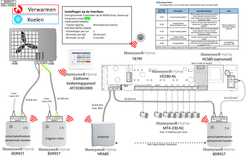

Maar ik wel het onderstaande ook nog eens proberen. Gevonden binnenzijde warmtepomp.
Afbeeldingslocatie: https://tweakers.net/i/JmyZSaIq3vgnWHCyrngR0alB5x4=/800x/filters:strip_exif()/f/image/3WGHKH1B4Z68nNDda11Fxsv5.png?f=fotoalbum_large
Het schakelcontact 19-20 (Linkage Switch) gebruikten om BDR91T op aan te sluiten. (na het verwijderen van de blauwe verbinding tussen 19-20)
Het schakelcontact 17-20 (Forced Heating Switch) Wanneer gesloten, werkt de unit met verwarming modus, meestal gebruikt bij thermostaten waartussen kan worden geschakeld bedrijfsmodi(koelen/verwarmen)
Het schakelcontact 15-20 (Forced Cooling Switch) Wanneer gesloten, werkt de unit met koel modus, meestal gebruikt bij thermostaten waartussen kan worden geschakeld bedrijfsmodi(koelen/verwarmen)
Ingeval met EvoHome zou dit als volgt kunnen.
Afbeeldingslocatie: https://tweakers.net/i/ahjWjXij4O7HuzygOc0NV4wk5BQ=/800x/filters:strip_exif()/f/image/0qCGfmUsrZolCz4UAALXQyDn.png?f=fotoalbum_large
Disclamer, het is niet garandeert dat deze informatie correct is.

  • Forain
HeHoe schreef op woensdag 11 december 2024 @ 14:55:
Ja, de WP is met Evohome aan/uit is te sturen. Het schakelcontact 18-20 (Heat Source of DHW) wat Adlar gebruikt voor de thermostaat, wordt meestal gebruikt om een zonneboiler aan te sluiten. Maar kan blijkbaar ook voor de thermostaat gebruikt worden.
Op dit moment gebruik ik het schakelcontact 18-20 samen met EvoHome, met de parameter P5 op 0.
Je zou daarbij een stooklijn kunnen kiezen(of niet) samen met de insteltemperatuur.
Bijv HL4, en als insteltemperatuur 50°C. (afhankelijk woning, vloerverwarming en/of radiatoren )
Hoe stel je de “(in)stel temperatuur” in.
Dit doe je als de aan/uit thermostaat het AAN signaal geeft. (bij EvoHome, als op de BDR91T het lampje brand)
Om de instel temperatuur te zetten volg onderstaande stappen;
Zet de aan/uit kamerthermostaat omhoog op bijv. 25°C.
Stel vervolgens de “(in)stel temperatuur” met behulp van 1 van de apps. “Smart Life”, “Tuya” of op het bedieningspaneel in op gewenste temperatuur bijv. 40°C.
Zet hierna de aan/uit kamer thermostaat terug op de gewenste kamer temperatuur.
Parameter P05
Hiermee wordt bepaald hoe de warmtepomp reageert op de aan/uit thermometer.
Als 0 de waarde van P05 is (Default);
Zal de warmtepomp reageren op het AAN signaal door watertemperatuur op de “(In)steltemperatuur”*) te brengen.
Bij het UIT signaal regelt de warmtepomp volgens de “stooklijn temperatuur” de watertemperatuur.
Voorbeeld:
• Is de watertemperatuur 30°C, lager dan de “(In)steltemperatuur” van 40°C en thermostaat signaal is AAN, dan verwarmt de warmtepomp naar de “(In)steltemperatuur” 40°C.
• Is de watertemperatuur 30°C , lager dan de “stooklijn temperatuur" van 38°C en het thermostaat signaal is UIT, dan verwarmt de warmtepomp naar de “stooklijn temperatuur”.
Als 2 de waarde van P05 is;
Zal de warmtepomp reageren op het AAN signaal door watertemperatuur op de “(In)steltemperatuur” te brengen.
Bij het UIT signaal zal de warmtepomp in Stand-by* gaan. Dus volgt niet de “stooklijn temperatuur"
Voorbeeld:
• Is de watertemperatuur 30°C en is lager dan de “(In)steltemperatuur” 40°C en het thermostaat signaal AAN is, dan verwarmt de pomp naar de “(In)steltemperatuur” van 40°C.
• Is de watertemperatuur 30°C en lager dan de “stooklijn temperatuur" van 38°C en het thermostaat signaal is UIT, dan verwarmt de warmtepomp niet naar de “stooklijn temperatuur”.
*)Stand-by of sluimerstand is een toestand van een elektrisch apparaat dat net niet helemaal uitgeschakeld is en in staat is zichzelf in te schakelen
Wordt vervolgt.
Dit beantwoord grotendeels mijn vraag,
Eenvoudigweg (P05=0) kan ik instellen dat ik minimaal 30 graden wil, of wat de stooklijn geeft (bij -10 zeg maar 35 graden(als voorbeeld)) en dan als de vraag vanuit de thermostaat uit is, dat ie doorgaat tot het buffervat op stooklijn zit.
Moet ik dit met de monteur van Adlar (of via support) regelen of kan ik beter alles na de tijd zelf doen? En vragen om extra draadjes tussen binnen/buiten.
Ik ga het aansturen van het koelen ook nog bestuderen. Ik heb nog een paar maanden voor, en oplossen hoe ik een messing verdeler ga isoleren, of toch een ander laten aansluiten...
  • HeHoe
  • Registratie: April 2023
Forain schreef op woensdag 11 december 2024 @ 18:42:
simpel gezegd als P5= 0 kun je door middel van de BDR91T de WP het water laten verwarmen tot je insteltemperatuur van bijv. 30°C. Dan kun je kiezen geen stooklijn of een stooklijn. Ja, als je stooklijn bij -10 een watertemperatuur 35°C zal de WP tot deze temperatuur verwarmen.
Let wel, als BDR91T aan is en de stooklijn geeft 25°C zal dit de insteltemperatuur worden. Zelf gebruik ik geen stooklijn. Zelf heb ik hiervoor een eigen stukje software geschreven wat de gewenste watertemperatuur bepaald.Afbeeldingslocatie: https://tweakers.net/i/n2JxMuFv2xM2Ol06AqCkUB8eTJA=/fit-in/4000x4000/filters:no_upscale():strip_exif()/f/image/HhjmrorIEHuAxgQMoUDLld9r.png?f=user_large
De signaalkabel welke Adlar gebruik bevat 10 aders, waarvan er 3 nu door Adlar gebruikt worden, er zijn nog wat aders (draadjes) over.
De monteur van Adlar doen alleen standaard werkzaamheden :? . Adlar wil dacht ik om prijs laag te houden de installatie simpel en standaard houden.

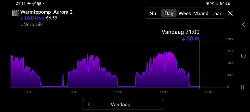

  • pentaw1nz
  • Laatst online: 16:11
pentaw1nz schreef op woensdag 11 december 2024 @ 09:55:
Ff afwachten of dit HL8 stabieler maakt.
Nou de thermostaat setting die zorgt dat hij bij 0,2 graden afwijking reageert ipv 0,5 graden (standaard) lijkt niet veel uit te halen.
De run wordt wat korter, maar de WP gaat nog steeds onnodig hard draaien. Op de 1 of andere manier gaat hij niet proberen om het op laag vermogen warm te krijgen, maar knalt gelijk naar 1500 watt.
Afbeeldingslocatie: https://tweakers.net/i/9It-IO6RjyGNjKLS3T2HAHYhplI=/800x/filters:strip_icc():strip_exif()/f/image/BaVxGmpvz1a9ddi2kxSolAzY.jpg?f=fotoalbum_large
  • Ahum.....
  • Registratie: Januari 2020
  • Laatst online: 08:20
Bij mij zijn de runs iets langer en de pauzes tussen de runs dus iets korter, dat laatste wilde ik ook graag.
Maar dat kan natuurlijk ook aan verschillende weersomstandigheden liggen...
Maar even wat langer zo laten draaien.
Afbeeldingslocatie: https://tweakers.net/i/EFHMtixZtm-un6ejmRxpymqixJM=/800x/filters:strip_icc():strip_exif()/f/image/87tsc8t8VCBwg6lqrdFXFwyV.jpg?f=fotoalbum_large

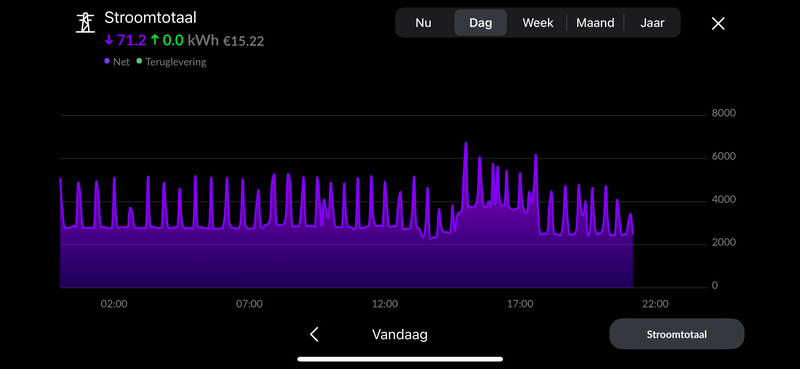

  • Mordoras
  • Laatst online: 03-08 08:41
Afbeeldingslocatie: https://tweakers.net/i/3YQPEYXHsBv_g2fdwGOjH4VrC60=/800x/filters:strip_exif()/f/image/CfCkaejGzeC7Tb5MbozpS550.png?f=fotoalbum_large
Ik heb ook even mee gekeken, dit is de 2e dag dat hij aan staat ( ik ben nieuw in de wereld van warmtepompen)
Maar als ik al jullie warmtepompen zie dan denk ik wel er is echt iets niet goed bij mij.
Let hij verbruikt 1600w standaard en pieken elk uur naar 4500w met dit verbruik kan ik beter op het gas blijven.
Is dit nog in leer periode dus normaal gedrag ?
Of moet er iets anders het gaat hier om een 4kw warmtepomp welke een 80m2 +- moet verwarmen met vloer verwarming
De warmte is wel goed en constant maar stroom verbruik is bizar hoog
  • pentaw1nz
Ahum..... schreef op woensdag 11 december 2024 @ 21:19:
Wel andere runs bij jou idd,maar het grootste verschil dat ik merk is dat bij bijv HL7 de wp gewoon de gele dag rustig op 400-500watt pruttelt.
Met HL8 schiet hij gelijk naar 1500. Bij jou ook zie ik.
Lijkt me onnodig.

Mordoras schreef op woensdag 11 december 2024 @ 21:19:
Jee... dat is bijna mijn weekverbruik! :o
Ik herken jouw gevoel helemaal, toen de WP bij ons is geplaatst en vervolgens in bedrijf gesteld was, waren de monteurs na een instructie van anderhalve minuut vertrokken, ik had zelfs nog geen handleiding!
Mijn advies: Gelijk bellen!
Als je na 18.00 belt dan krijg je met een beetje geluk de storingsmonteur aan de lijn!
Vrijst. woning 1953, 3 x 25ah, 10400WP (45 panelen), van het gas af, full electric Adlar Castra 6kW, LTV wandverwarming Warp Systems gestuct met leem, Zonnestroomboiler 160 l., Zappi EV lader, Hyundai Kona Electric, Nexus 20 kWh, fan van Homewizard.
  • pentaw1nz
Dit.lijkt me niet normaal tenzij die 80m2 een tent is zonder isolatie.
Maar hoe warm is het in je woning? Is dat wel naar wens?
Zo ja, is je warmte afgifte wel in orde? Genoeg flow in de vloer? Geen mengverdeler meer. En als je die wel hebt, heb je de pomp wel in een goede stand die hard genoeg pompt?
Alle groepen wel open?
[ Voor 12% gewijzigd door pentaw1nz op 11-12-2024 21:43 ]
  • Mordoras
Ik heb voor de zekerheid de pomp voor de vloer verwarming na gelopen alles staat open goed overal is het ook warm in huis.
En ja huis is goed geïsoleerd.
Daarom mijn vraag waar kan de fout in zitten ?
Heb zojuist adlar gebeld als het goed is wordt ik zo terug gebeld.
Zo win ik natuurlijk niks met de warmtepomp
  • Forain
HeHoe schreef op woensdag 11 december 2024 @ 19:24:
Let wel, als BDR91T aan is en de stooklijn geeft 25°C zal dit de insteltemperatuur worden. Zelf gebruik ik geen stooklijn. Heb hiervoor een eigen script welke de gewenste watertemperatuur bepaald.[Afbeelding]
Dus gewoon bij installatie een bdr91T aan/uit laten aansluiten.
Dit is onmogelijk met de 4kW warmtepomp. Deze kan geen 4kW aan stroom trekken. Ik heb de exacte specificaties niet maar de 6kW kan maximaal 2,71kW aan stroom trekken, de 4kW dus minder. Meer dan 2kW zal 4kW warmtepomp dus niet eens kunnen trekken. Ik vermoed dat er wat anders mis gaat. Heb je een kWh meter voor de warmtepomp (laten) installeren?

pentaw1nz schreef op woensdag 11 december 2024 @ 22:49:
Ik snap niet helemaal wat je zegt met je laatste zin, maar feit is dat de WP onderbemeten is en je daar met koudere temperaturen last van gaat krijgen. Tot in het ergste geval dat de WP je huis gewoon niet warm kan houden en continu bevriest.
6m3 gas , en nu 55 kw aan stroom. Als je er vanuit gaat dat 1 m3 gas gelijkstaat aan 8 a 10 kwh warmte, dan betekent jouw verbruik van 55kwh dat je ongeveer een COP van 1 hebt. Dan kun je evengoed elektrische kacheltjes of een heater aanzetten. Realistischer zou een verbruik van zon 15kw zijn op die dag.
Met die pieken is dat niet eens mogelijk. Ik vermoed dat er een ander apparaat zoveel stroom trekt, of hij heeft een heel slecht afgestelde 14kW warmtepomp voor zijn deur staan.

Destynx schreef op woensdag 11 december 2024 @ 23:09:
Ik was er vanuitgegaan dat dit een grafiek van de WP betrof, maar zie nu pas 'stroomtotaal'.
Het lijkt dus het volledige verbruik van de woning te zijn, waarbij een ander apparaat flink tekeer gaat.
Feit blijft dat de 4kw te krap is.

  • Mordoras
Excuus ik heb het probleem gevonden neemt niet weg dat hij wel
Constant 1.6kw blijft trekken zonder uitzondering. Ook niet om te proberen of de temperatuur goed blijft

Het probleem was de zolder deze is elektrisch verwarmd (woon hier nog niet zo lang)
En dacht dat deze goed in was gesteld want voor de warmtepomp was deze nog niet aan gegaan.
En de 1000/1200 was ook een schatting van de vorige bewoners maakt het allemaal een beetje lastig maar hopen dat adlar morgen terug belt kijken of er iets niet goed staat.
Bedankt in elk geval voor alle tips en info. Ik weet weer beter waar het issue aan kan liggen.

Afgelopen week 61 kWh
Set Temp schommelt tussen 24 en 25.
Blijkbaar een best goed geïsoleerd huis....
Draait als een "zonnetje" !

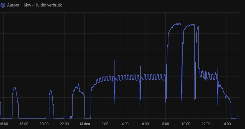

Heb toevallig net HL8 eens op eco gezet, omdat hij op 1600 watt aan het blazen was en de temperatuur in huis al bijna was bereikt.
Hij zakte direct naar 950 watt en compressor en fan hz is verlaagd. (Max 50hz en 40 hz, compressor zat zonder eco dik in de 80hz)
De outlet temperatuur daalde van 38 naar 33.
Direct resultaat is dat hij op lager vermogen draait, lagere outlet temp, en daarmee ook langer over de run zal doen.
Lijkt mij een goede oplossing als je ziet dat je nu relatief korte runs hebt met hoge pieken.
Wel jammer dat het nodig is, maar dit lijkt wel beter te werken.
De vaste stooklijnen draaien veel rustiger dan HL8.
Hl8 raakt gelijk in paniek als er een warmtevraag is en blijft de set temp doorlopend verhogen...

@LongTimeAgo Kort daarna maar op ECO modus gezet en de outlet temperatuur zakte meteen.
Kan je Stooklijn HL8 ook op Eco zetten om mooie lange runs te krijgen zonder hoge pieken van 1500w?
Verstoor je daar HL8 niet mee?
Kort antwoord: Ja.
Afbeeldingslocatie: https://tweakers.net/i/w88zPVM3NvY794FoIlwQHkY_Dpo=/800x/filters:strip_icc():strip_exif()/f/image/DZLirv9GEPt5GZ0GIbfeBxCO.jpg?f=fotoalbum_large
Iets na 11:00 zette ik hem op ECO.
Verbruik nam af, enorme spikes namen af en de defrost liet ook langer op zich wachten. (Die korte spikes tussendoor zijn de defrosts)
Wat ook frappant was is dat hij na een defrost meteen gigantisch hoog ging stoken, terwijl het in huisg ewoon 19 was. Raar gedrag.
Stooklijn 8 lijkt zich ook niet goed te kunnen gedragen rondom defrosts heb ik het idee.
Zonnepanelen: 9 stuks, 3300wp op west. | Warmtepomp: Adlar Aurora II 6kw | Tussenwoning - 45m² vloerverwarming - 125m² totaal woning - HR++ (bijna) overal | Thuisaccu: Homewizard 2,7kWh |

Had Adlar gemaild dat ik in HL8 nog steeds runs heb op erg hoog vermogen, en dat HL7 het huis evengoed warm houdt mert veel rustigere runs.
Opeens reageert mijn WP weer op de thermostaat bij 0,5 afwijking iov 0,2 die ze hadden ingesteld.
Is toch geen doen zo...
Deze nacht 14kwh verbruikt en vanochtend 21.1 in huis.

Wat er letterlijk gebeurt is dat er bij warmtevraag (Standaard 0,5 graden maar dat kunnen ze dus aanpassen) de warmtepomp de set temperatuur gaat verhogen. Dat blijft hij vrij lang doen ieder kwartier, waardoor eigenlijk de set temp hoger is dan noodzakelijk.
Daarnaast raakt hij vrij snel 'in paniek'. Als de set temp niet snel is bereikt dan blijft hijbde outlet maar verhogen. Je kunt in de app letterlijk volgen hoe snel hij dat doet. Ik snap niet dat het systeem zo snel reageert bij een traag LT systeem met vloerverwarming...
En als je dan nog die standaard thermostaat instelling hebt, dan schiet hij dus ook nog regelmatig door.

Ik heb nu een paar weken de Adlar 6KW, maar ben nog steeds niet helemaal tevreden over de werking. De laatste dagen springt de CV-ketel regelmatig bij, terwijl ik denk dat dit nog niet nodig is. Heeft iemand tips om dit te voorkomen?
De warmtepomp draait momenteel op LT8 en is gekoppeld aan een Tado-thermostaat, ingesteld op 19,5 graden gedurende de hele dag.
We hebben twee verdiepingen met vloerverwarming (ongeveer 80 m²) en een open verdeler. Daarnaast is er een grote vide tussen beide verdiepingen. Voor de installatie van de warmtepomp hadden we een gasverbruik van 1900 m³ per jaar.
Alle hulp en adviezen zijn welkom!

De grafiek die je deelt is van je hele huis denk ik? Niet van je warmtepomp.

Dat denk ik ook, volgens mij wilt @TQAirstrike daarmee vooral laten zien dat de cv ketel wel erg vaak aan gaat voor de defrosts.
Hij lijkt niet te ondersteunen verder, wat mij betreft klopt zijn vermoeden en is het onnodig dat deze aanspringt voor de defrosts (die sowieso max 10 minuten duren... vraag me af of de cv ketel uberhaupt op tijd die warmte daar krijgt en bijdraagt hieraan)

Het zijn er wel echt heel veel, ik zou ook controleren of je CV ketel niet op comfort (warm water) stand staat en de hele dag de warmtewisselaar op temperatuur aan het houden is (zie ook CV tuning topic).
