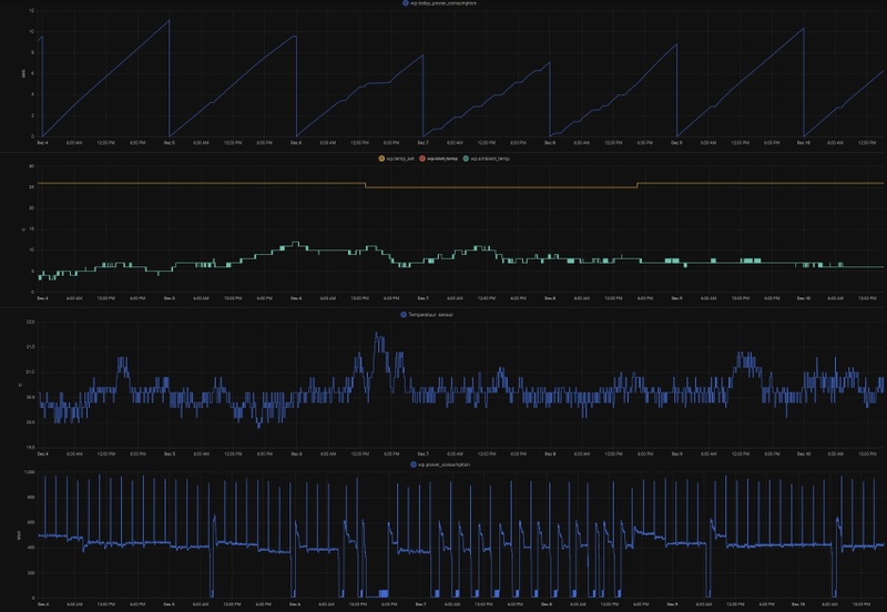

Stooklijn 8 + JAN module die aan het leren zijn uitgedrukt in grafiekjes:
2+ dagen aan een lerende stooklijn en je kan zien dat hij de Set Temp langzaamaan aanpast naar wat het beste is voor de woning om de temperatuur in de woonkamer rond die gevraagde 19 graden te houden.
De eerste dag was het vooral zoeken naar de set temp die de woonkamer temperatuur doet 'stijgen', daarna op zoek naar de laagste set temp waarmee de temperatuur snel lijkt te dalen.
Het idee wat Adlar hier mee heeft ontworpen is dus echt niet slecht. Ik hoop echt dat ze hier op door zullen werken en zo veel mogelijk bugs er uit kunnen halen.

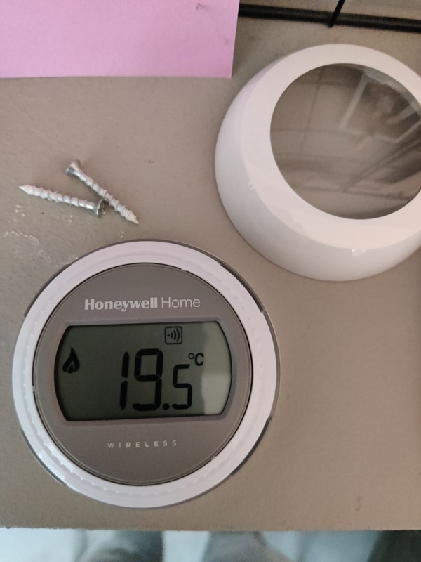

Ik heb sinds gister ook JAN. Monteur moest het afmaken doen ik wegging.. stond niet op HL8 (LTV8) maar op 6? Zette het nu zelf naar 8 maar dan gaat dat ding direct 40 graden water maken... Hadden andere dit ook?
Ik heb een thermostaat gehad, maar het lijkt een ander dan die ik hier voorbij zie komen, de Round Wireless T87RF2025

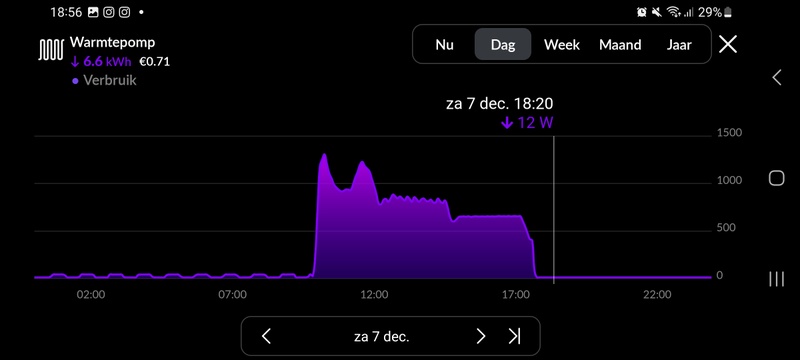

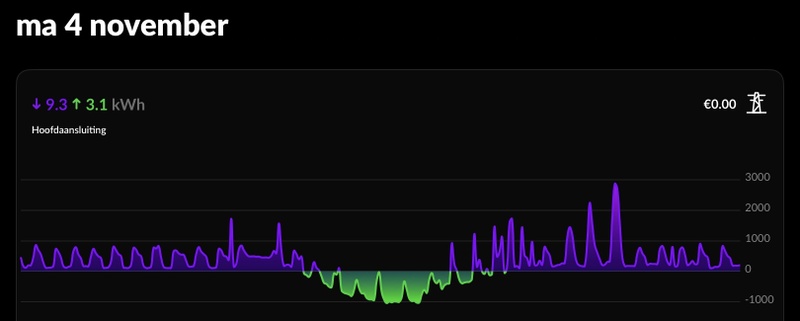

Temperatuur van 4 november en gisteren vergelijkbaar zo’n 7 graden. Alleen in november met lt5 stooklijn en gisteren op 8 met thermostaat. Let op het verbruik!Afbeeldingslocatie: https://tweakers.net/i/fzZtGT8iuKHT-8zBbsOKkGGs9oQ=/800x/filters:strip_icc():strip_exif()/f/image/OiStU1V7ptSs4jxqpD5QUM11.jpg?f=fotoalbum_large
Afbeeldingslocatie: https://tweakers.net/i/O34uAT-uFrvaLcpyeiyXEv-NunU=/800x/filters:strip_icc():strip_exif()/f/image/BDp5eycjYd7hWVTV1uigvCaq.jpg?f=fotoalbum_large

Bij november moet er 1,4 kWh opgeteld worden aan zonne-energie. Wel eerlijk houden.

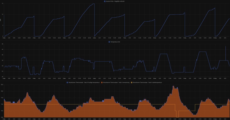

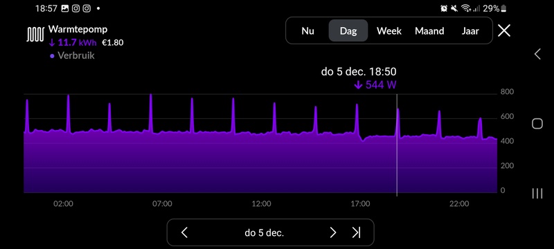

Ik heb de afgelopen week of n mooi consistent beeld gekregen van het gedrag van de pomp.
Het wel bekende “berg” gedrag.
En in mijn specifieke geval lijdt dat tot een afkoelende vloer en daarmee de kamertemperaturen.
Ik wil dat de steltemp per 5 minuten wordt gemonitord èn dat de pomp veel meer continue draait ipv dat rare berg gedrag.
Tevens aangegeven dat de pomp steeds bevriest door dat harde stoken.
Hiervoor heb ik een ticket bij adlar ingeschoten met de vraag of dat kan.
Ik heb bijgaande schermafdruk bijgesloten voor wat ondersteuning van het verhaal.
Het netto resultaat van dit gedrag is simpelweg, dat (in dit geval) de maker ‘s ochtends lekker op temp is, maar ik ‘s middags met visite in een afkoelend huis zit. Kan niet de bedoeling zijn.
Afbeeldingslocatie: https://tweakers.net/i/LFQbI32SlQfZ1GM7wcdP1TZ6o5w=/800x/filters:strip_icc():strip_exif()/f/image/Wed5rVwsiXoTCwBXe6WtLVEs.jpg?f=fotoalbum_large

macfocus schreef op zaterdag 7 december 2024 @ 22:22:
Zo te zien staat jouw warmtepomp in standaard mode, als je hem in ECO zet, kun je dan het zaakje warm houden? Het elektrisch vermogen is dan gelimiteerd tot 700-800 Watt en zal dan langer draaien omdat het thermisch vermogen ook gelimiteerd is (uiteraard), hij zou dan misschien wel continu draaien, afhankelijk van de buiten temp en als het buiten te koud is zul je hem van eco af moeten halen om het nog warm te kunnen krijgen. Ik draai continu in ECO mode en dat werkt prima, maximaal 700-800 watt, lange runs, heel weinig geluid.

greengjh schreef op zondag 8 december 2024 @ 10:19:
Heb ik gehad, en idd zolang het niet te koud is gaat dat best goed. Hier overigens een 10KW pomp, dus onder de 1500Watt zal ik hem niet krijgen.
Heb hem nu een ruime week later draaien nadat de monteur was geweest.
Ik n idd, hem weer op Eco zetten is denk ik een goed idee. Maar als het kouder wordt moet ie er weer vanaf (anders sprint de cv denk ik te makkelijk bij)
Maar ik wil dat ze de pomp zelf zo intelligent maken.
[ Voor 4% gewijzigd door macfocus op 08-12-2024 10:36 . Reden: Aanvulling ]

  • LongTimeAgo
  • Laatst online: 03-10 12:44
Zoals beloofd, hierbij de eerste week aan data op Stooklijn 8 - JAN waarbij we minimaal aan de thermostaat gezeten hebben.
Afbeeldingslocatie: https://tweakers.net/i/dvxUkA-k8W7MKsxioDfLj7t6m4s=/800x/filters:strip_icc():strip_exif()/f/image/JqjZPFmIWUVkFO9WPRPPc7Tp.jpg?f=fotoalbum_large
Eerste bevindingen:
- Hij verbruikt veel energie. Veel meer dan dat ik zelf via de stooklijnen zou kunnen verbruiken. Met zachte (doch natuurlijk koude) dagen zit die alsnog aan de 9kWh. Zelfde soort dagen kon ik met stooklijnen reduceren tot 5kWh. Vervolgens heeft die op iets koudere dagen uitschieters naar 14 of 15kWh. Ter herinnering: De temperatuur is niet onder de 5 graden geweest de afgelopen week bij ons.
- De Temp Set, hoewel die dynamisch is en 'leert', blijft die zichzelf te ver afbouwen om vervolgens zichzelf weer te ver omhoog te moeten opbouwen. Wanneer de temperatuur bij de thermostaat precies 5 graden onder de gewenste/gevraagd temperatuur is, gaat die pas weer opbouwen = te laat. Vervolgens duurt het dus gewoon 4 uur alvorens het weer die 19 graden bereikt is en daarna blijft die dus weer iets te lang door opwarmen waardoor het vervolgens 19,5 graden is en hij weer aan het afbouwen begint.
- Het is niet onaangenaam koud of warm in huis. De vloer is warmer dan met stooklijnen (immers, de hogere temp set dan stooklijnen zorgt voor een hogere outlet temperatuur).
- Stooklijn8+JAN heeft vele moeite snelle fluctuaties in huis door warmtefactoren buiten z'n eigen macht. Wellicht speelt de vertraging hier bij een rol.
Doordat de deur veel open ging en stond door aanwas bezoek, had de thermostaat in eerste instantie gemeten dat het 'vlot koud werd'. Hier is de LT8+JAN op gaan reageren door de temp set nóg hoger te doen, maar wellicht wat te laat, om die verloren temperatuur te compenseren. Maar ondertussen werd het in huis ook enorm warm door de mensen en hij ging daar pas weer veel te laat op reageren door af te bouwen.
Details:
- Pomp heeft hele week op "ECO" modus gestaan. Dit voorkomt de enorme verbruikspieken en met temperaturen boven de 5 graden was ECO meer dan voldoende kracht om, zeker met de trage opbouw van de temp set, goed mee te gaan met het verwarmen.
- Thermostaat stond de gehele week op 19 graden, behalve op zondag avond. Toen even op 18 gezet door de warmte in huis (en de vloer die warm bleef).
Conclusie: Het lijkt er op dat na 1 week de stooklijn nog aan het 'inleren' is. Althans, dat hoop ik maar. Want het gaat gepaard met een hoog onnodig elektra verbruik. Zal het de komende dagen in de gaten houden en wellicht, als de resultaten tegenvallen, zal ik na volgende week Stooklijn 8 stoppen en weer overgaan op de stooklijnen die ik dan dynamisch aanstuur met Home Assistant.
Als iemand nog andere grafiekjes en data wilt inzien, uit interesse of informatie, laat maar weten.

LongTimeAgo schreef op dinsdag 10 december 2024 @ 12:47:
Eerste bevindingen:
Details:

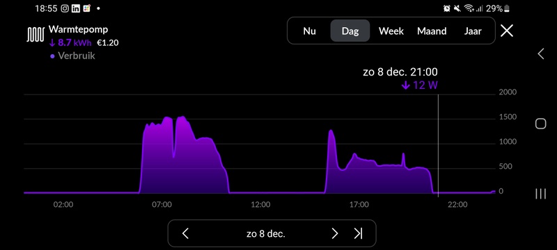

Ik draai nu 4 dagen op HL8, waar ik eerder mijn huis 24/7 op HL7 had staan en het daarmee rond de 20.5 graden had in huis.
Ik deel de ervaringen die je beschrijft. Mijn ervaringen:
- HL8 werkt op zich prima voor mensen die thermostaatsturing willen gebruiken, of de thermostaat op een vaste stand willen hebben staan en er nooit meer aan willen zitten.
- Het verbruik tijdens de runs is hoger, en WP draait op hoger wattage dan wanneer ik constant op HL7 draai.
- Met HL8 heb ik ook meerdere runs, terwijl ik bij HL7 eigenlijk (nagenoeg) de hele dag 1 lange run heb)
- Met thermostaat op 20.5 schommelt de temperatuur tussen 20 en 21. Hij is op de één of andere manier niet in staat om a.d.h.v. het inleren en berekeningen de 20.5 op rustig tempo vast te houden: Het is stoken tot het 21 graden is, dan pas gaat de trigger om af te bouwen in set temp, als de thermostaat 20 graden meet gaat hij weer omhoog moduleren.
Ik vind dit niet optimaal.
Conclusie:
Enige meerwaarde die ik voor mezelf zie: Wanneer ik op vakantie ga, of het gewoon minder warm wil hebben dan 20.5 (want met de meest zuinige stooklijn zit ik daar op), dan kan HL8 met thermostaatsturing handig zijn.
Wanneer ik het 24/7 rond de 20.5 wil hebben, kan ik beter gewoon HL7 gebruiken
Ik verwacht niet dat het systeem na een week nog steeds aan het inleren is, en vermoed dat dit gewoon de programmering is. Works as designed.
Ik heb even een vergelijkbare grafiek gemaakt. In het begin hadden we ongeveer vergelijkbaar verbruik, alleen heb ik een iets hogere temperatuur in de woonkamer (onderste grafiek). Ik draai nog steeds in ECO modus op "Vloerverwarming" en geen stook-lijn, maar gewoon een vaste set-temp (soms 1 graad hoger, soms 1 graad lager) en best zuinig (tussen 8 en 10 Kw / dag) en stabiel. Ik stuur op inlet. De WP gaat aan als de inlet 2 graden lager is dan de set-temp en de WP gaat uit als de inlet langer dan 5 min 1 graad hoger is dan de set-temp. Met de huidige buiten temperatuur heb ik 2 lange runs in 24 uur.
Afbeeldingslocatie: https://tweakers.net/i/NlLDUlJJ92gKq5fM98Ce6odLW0k=/800x/filters:strip_icc():strip_exif()/f/image/X9DaDzai7f7J0itrVucEmeju.jpg?f=fotoalbum_large
Misschien toch eens leuk om uit te proberen en kijken wat het verschil is.

De Honeywell T6 staat 24 uur per dag afgesteld op 19 graden, dat is voor ons warm genoeg, maar zo voelt dat niet aan in de pauze's van de WP.
Wellicht even een andere thermostaat/temperatuur meter er voor langere tijd bijleggen en kijken of die T6 wel klopt, of nouja, wat jullie zien vs wat jullie voelen.
Die van ons vond ik echt een verschrikking. Bleef gewoon 19 aangeven terwijl het al 17,5 graden was. Of vice versa, gaf 19 aan terwijl het 22 graden was...

  • pentaw1nz
  • Laatst online: 12:41
pentaw1nz schreef op dinsdag 10 december 2024 @ 18:58:
Benieuwd welke setting dat is die de thermostaat sturing verscherpt.
Dit is wat HL8 bij mij doet.
En dit is een beeld van wat HL7 doet
Doordat de thermostaatsturing zo traag werkt, blijft hij steeds verwarmen tot 21, om af te slaan en af te koelen tot 20, en dan weer (op een onnodig hoog vermogen) te verwarmen tot 21.
Hij kan het op de 1 of andere manier niet gewoon 20.5 houden.
Ik ga Adlar ook maar eens vragen of ze e.e.a. wat scherper kunnen afstellen.
Wat dan wel weer opvalt is dat het verbruik in HL8 lager lijkt te zijn. Hoewel hij tijdens de runs op hoger vermogen draait, hij blijft tussen de runs meerdere uren uit en mijn huis koelt niet zo snel af van 21 naar 20.
Ff afwachten of dit HL8 stabieler maakt.
Ik heb de thermosstaat wat aangescherpt, dat die i.p.v. bij 0,5 graad verschil schakelt nu bij 0,2 graad schakelt. Hij zou nog naar 0,1 kunnen maar dan komt er wel een reële kans op pendelen, wat we graag voorkomen i.v.m. de levensduur van de pomp

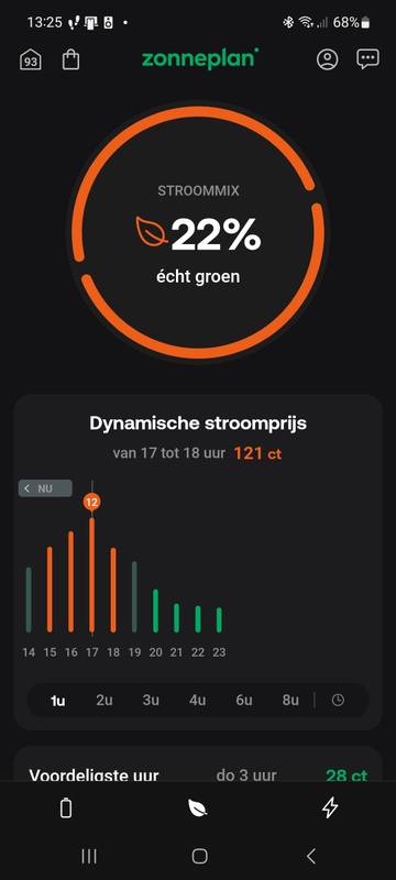

  • Ahum.....
  • Registratie: Januari 2020
  • Laatst online: 08:44
pentaw1nz schreef op woensdag 11 december 2024 @ 13:22:
Je berekening klopt niet helemaal denk ik? Hogere cop kost meer?....
En nee ik switch niet, want ik heb geen gas meer. Daarmee bespaar ik jaarlijks al paar honderd aan vaste kosten en leveringskosten.
Die elektriciteitsprjjs van vandaag is een uitschieter. Net zoals de dagen dat de stroom gratis is of zelfs negatief geprijsd.
Uitschieter...?! Morgen is het helemaal raak, de volledige 121 cent per kWH past er niet eens op ! 7(8)7
Uit eten gaan is morgen goedkoper dan zelf (elektrisch) koken!

  • pentaw1nz
LongTimeAgo schreef op woensdag 11 december 2024 @ 14:39:
Hallo zeg, ben ik even blij dat ik op een vaste 0,20 cent per kWh zit.
Weliswaar met terugleverboete... Maar m'n warmtepomp vangt al veel daar van af hahaha.
Laten we dan wel het hele plaatje schetsen... het is niet zo dat je de hele dag 50 cent betaalt.
Over een jaar heen zijn dynamische contracten (geloof ik) vrijwel altijd goedkoper uit geweest met stroom dan vaste contracten.
En in de zomer zijn er zelfs dagen dat je geld toe krijgt door negatieve prijzen. Maar 20 cent is nog steeds een goede deal idd :)
Afbeeldingslocatie: https://tweakers.net/i/EUVTNi9156PQuahooAZ0EerdQtE=/800x/filters:strip_exif()/f/image/ChfxpfwmWvwSPu0h6EZrRfyy.png?f=fotoalbum_large
