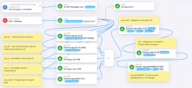

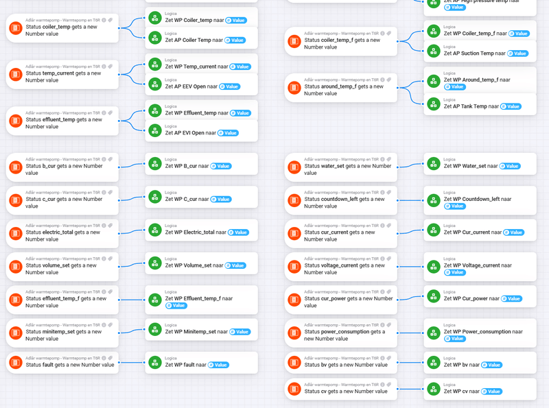

  • BerndGaykema
  • Laatst online: 02-10 21:51
temper schreef op vrijdag 29 november 2024 @ 12:19:
Dank je voor de snelle reactie. Ik ben al een bestaande gebruiker van de Tuya app (ik gebruik hem voor andere apparaten). Ik heb mijn WP toegevoegd als Tuya/Other device. Ik zie pas nu dat ik hem in de flow definities wel kan gebruiken. Ik ga komende dagen hiermee experimenteren.
Marcin
Hier 2 afbeeldingen hoe ik de waarde vanuit de Tuya omgezet heb naar variabelen binnen Homey.
WP variabele is niets anders dan de originele Tuya-waarde met ook die omschrijving.
AP variabele is de variabele die in de app (Smart Life of de Tuya app zelf) voorkomt met ook die omschrijving (Engels, de NL-vertaling is zo tenenkrommend slecht).
De WP of AP variabele kun je gebruiken in je Advanced Flows.
Afbeeldingslocatie: https://tweakers.net/i/CEqNJRfQ4kVzwTnVyq-uBefrxHM=/800x/filters:strip_exif()/f/image/Kv72LYokSGgyUt3VM3z2KrCy.png?f=fotoalbum_large
Afbeeldingslocatie: https://tweakers.net/i/jwlO1hL3ztwzTkhM0Fka0AV3m2A=/800x/filters:strip_exif()/f/image/VHKnm75mM5Bf0AFIde7HF0uO.png?f=fotoalbum_large

En zo reken ik de COP-waarde uit.
Afbeeldingslocatie: https://tweakers.net/i/dYTRz3Z-FqHcy9OdsjU_hQGpuKQ=/800x/filters:strip_exif()/f/image/ZQl4VuITo5bGKHDTVndSnMvz.png?f=fotoalbum_large

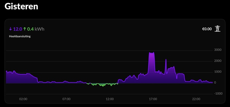

De warmtepomp staat dus al de hele tijd op ECO. Alleen de week met temperaturen rond het vriespunt van ECO afgehaald.
Zie de verbruiksgrafiek van gisteren hieronder, die eerste paar uurtjes mogen wat minder agressief.
Afbeeldingslocatie: https://tweakers.net/i/p4n5Mgokq9O4nOZEriA8FlfPJwA=/800x/filters:strip_exif()/f/image/fgrdQ9PN2qGEwc68XgmTw3Xf.png?f=fotoalbum_large
[ Voor 19% gewijzigd door Destynx op 03-12-2024 12:16 ]
EV: '25 Tesla M3 LR AWD + '15 Kia Soul , PV: Zuid-West 7025Wp, Verwarmen: Adlår Castra Aurora 2 6kW warmtepomp + Daikin 3MXM68 - 5kW woonkamer - 2,5 slaapkamers, SWW: Atlantic Explorer V4 270L
  • Jerra
  • Registratie: Oktober 2016
  • Laatst online: 23:58
Jerra
Beunhaas in wording
Ik zie bij jou dat die ook uitgaat naar de "compressor smering piek"
Dit doet die bij mij ook steeds, komt er toch even net wat teveel warmte in het systeem als die lekker laag aan het pruttelen is

Dat valt mij ook op, half uurtje geleden precies hetzelfde gehad. Nu is het huis opzich prima op temperatuur en houdt de vloer voldoende warmte vast. Ook zonder die piek had hij vermoedelijk snel uitgegaan denk ik.
