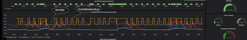

Mijn ervaring met de kamerthermostaat (aan/uit) P05=0.
Hier wordt bij mij geen Jan module gebruikt, zone regeling
Met de parameter P05 wordt bepaald hoe de warmtepomp reageert op de aan/uit thermometer.
Als 0 de waarde van P05 is (Default);
Zal de warmtepomp reageren op het AAN signaal door watertemperatuur op de “(In)steltemperatuur”*) te brengen.
Bij het UIT signaal regelt de warmtepomp volgens de “stooklijn temperatuur” de watertemperatuur.
Voorbeeld:
• Is de watertemperatuur 30°C, lager dan de “(In)steltemperatuur” van 40°C en thermostaat signaal is AAN, dan verwarmt de warmtepomp naar de “(In)steltemperatuur” 40°C.
• Is de watertemperatuur 30°C , lager dan de “stooklijn temperatuur" van 38°C en het thermostaat signaal is UIT, dan verwarmt de warmtepomp naar de “stooklijn temperatuur”.
Als 2 de waarde van P05 is;
Zal de warmtepomp reageren op het AAN signaal door watertemperatuur op de “(In)steltemperatuur” te brengen.
Bij het UIT signaal zal de warmtepomp in Stand-by gaan. Dus volgt niet de “stooklijn temperatuur"
Voorbeeld:
• Is de watertemperatuur 30°C en is lager dan de “(In)steltemperatuur” 40°C en het thermostaat signaal AAN is, dan verwarmt de pomp naar de “(In)steltemperatuur” van 40°C.
• Is de watertemperatuur 30°C en lager dan de “stooklijn temperatuur" van 38°C en het thermostaat signaal is UIT, dan verwarmt de warmtepomp niet naar de “stooklijn temperatuur”.
*)Hoe stel je de “(in)stel temperatuur” in.
Dit doe je als de aan/uit thermostaat het AAN signaal geeft.
Om de instel temperatuur te zetten volg onderstaande stappen;
Zet de aan/uit kamerthermostaat omhoog op bijv. 25°C.
Stel vervolgens de “(in)stel temperatuur” met behulp van 1 van de apps. “Smart Life”, “Tuya” of op het bedieningspaneel in op gewenste temperatuur bijv. 40°C.
Zet hierna de aan/uit kamer thermostaat terug op de gewenste kamer temperatuur.
Afbeeldingslocatie: https://tweakers.net/i/NoI5GuXiAGO4rKURbTSFHECdWBU=/800x/filters:strip_exif()/f/image/zkwv2eLdmcpoo8K0Jdhndijm.png?f=fotoalbum_large
Bij P05 = 0 zal de warmtepomp het water op de bij de buitentemperatuur behorende temperatuur van de gekozen stooklijn houden. Als deze stooklijn niet in staat is de ruimte waarin de kamerthermostaat zich bevindt op de gewenste temperatuur te houden (warmtevraag). Dan zal de warmtepomp het verwarmingswater naar de (in)steltemperatuur verwarmen.
Voorbeeld:

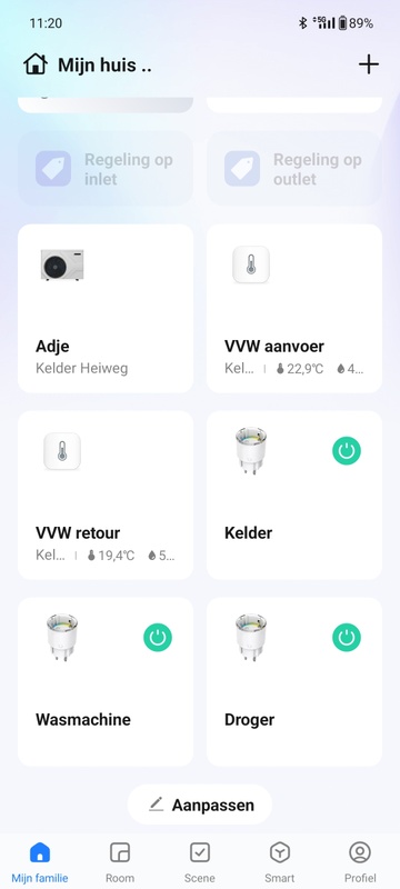

greengjh schreef op woensdag 27 november 2024 @ 10:34:
Dat is een mooie truc on scenes te gebruiken in de app. Als je dan op de een of andere manier ook een temp sensor in de app stopt dan kun je op die manier ook een thermostaat functie maken.
Ik heb bij een chinese webwinkel een paar T/Rh sensoren gekocht. Ik geloof iets van € 10 per stuk. Deze zijn te koppelen aan de Smartlife app (ook aan Homey bv) Ik gebruik die idd icm met scenes om de temperatuur van de vloer te regelenAfbeeldingslocatie: https://tweakers.net/i/_XaijlfHwa2YQDlMjijcLWtcL5Q=/x800/filters:strip_icc():strip_exif()/f/image/BRGsCoKuLhh2PWVUc01vpcmm.jpg?f=fotoalbum_large

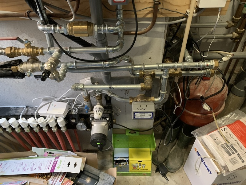

vloerverwarmingspomp met thermostaatknop. Het water dat bij de vloerverwarmingspomp aankomt is wel warm, die buis voelt net zo warm als de radiator die in de buurt hangt als bijverwarming. De slang die uit de vloerverwarmingspomp de vloer in gaat voelt overduidelijk kouder aan. :|
  • pentaw1nz
  • Laatst online: 23:10
lalme schreef op woensdag 27 november 2024 @ 12:30:
Ja, herkenbaar. Dit komt 100% door je mengverdeler met pomp. En de thermostaatknop beperkt ook de flow.
Verdeler vervangen is de oplossing! Of ombouwen als jouwe zich er voor leent.

Geen idee hoe ik dat moet doen. Is er iemand hier die daar handig mee is? Ik woon in de omgeving Eindhoven
  • Ramon_1984
  • Registratie: November 2016
  • Laatst online: 14:16
lalme schreef op woensdag 27 november 2024 @ 13:48:
Heb je een foto van de verdeler ?

Ramon_1984 schreef op woensdag 27 november 2024 @ 13:58:
Afbeeldingslocatie: https://tweakers.net/i/GtfE6TbJQPFpYnUzRN68YG8uvnI=/800x/filters:strip_icc():strip_exif()/f/image/GbI6UoCXKCKeYEXu9HkgogiA.jpg?f=fotoalbum_large

Deze kun je niet ombouwen, maar moet je vervangen. Bijvoorbeeld omwisselen voor deze , daar kun je ook mee koelen. https://www.warmwinkel.nl/vloerverwarming/verdelers/warmtepomp/kunststof-verdeler/slim-verdeler-kunststof-lt-systeem-3-groeps
Als je weet hoe je je CV systeem kunt aftappen,een waterpomptang en bahco moet vasthouden , en je CV systeem weer moet vullen dan kun je dit prima zelf doen. Ik heb het zelf gedaan en had 0 ervaring met installatiewerk.
Andere optie is uitbesteden. Mijn loodgieter wou daar 60 euro per uur voor, en ik denk dat het voor hem een klusje van 3 uurtjes zou zijn geweest.
Als je het zelf doet reken op 200 euro inclusief kleinmateriaal. Als je het uitbesteed denk aan zo'n 400 euro.
Mocht je het zelf doen en hulp nodig hebben met materiaal uitzoeken, stuur gerust een PB. Ik ben hier ook goed geholpen door een andere Tweaker.

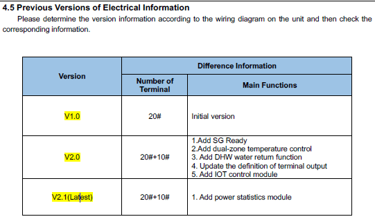

Ik heb met een stukje python code (lang leve chatgpt) geprobeerd bij mij de waarde op 0 te zetten, maar unit 106 is niet aanpasbaar. Met dezelfde python code kon ik wel unit 4 op een andere set_temp krijgen, dus de code werkt op zich wel. Dit betekent dat unit 106 alleen via het apparaat zelf aangepast kan worden. Of de versie van de WP is nog te laag. Kan je zien met "python -m tinytuya scan" zien welke versie je hebt?
versie 3.3 maar ik weet niet of dit van de warmtepomp is.Namelijk in een service manual staat het volgende
When the parameter P139=2 and P140=2 enable AHS gas control, the hot water electric heating signal becomes AHS gas control signal output. (Version 3.6.7 and above are valid
Dus denk ik dat de warmtepomp een versie 3.6.7. of hoge heeft.Afbeeldingslocatie: https://tweakers.net/i/XQRu_ucsHbvEimeS2jDW4grX_7c=/800x/filters:strip_exif()/f/image/ZQ8gXYvxeJHcsz8KhRX8W2oS.png?f=fotoalbum_large

  • macfocus
  • Registratie: December 2015
  • Laatst online: 01-10 22:20
Marcva schreef op woensdag 27 november 2024 @ 18:08:
Hier 10kW met 120 liter buffer en geen merkbare defrosts gehad. Dus ik denk dat het verstandig is.
Overigens, als het niet warm wordt zou je de afgiftecapaciteit kunnen verhogen door je radiatoren wèl te gebruiken. Ik denk dat je warmtepomp dat wel fijn vindt (grotere delta 't?).
Overigens zouden de radiatoren ook het effect van je defrosts kunnen dempen, je hebt immers meer volume en dus meer energie tot je beschikking.
Hier een 10KW pomp met 120 liter buffervat.
Defrost all over de place vorige week toen het 1 graad was. Huis niet war, te krijgen met een hoog verbruik.
Nou is mijn huis bepaald niet fantastisch geïsoleerd, dus dat heeft zeker impact.

  • nlfva1
  • Laatst online: 14-04 10:17
HeHoe schreef op woensdag 27 november 2024 @ 17:36:
Dus denk ik dat de warmtepomp een versie 3.6.7. of hoge heeft.[Afbeelding]
Ik vond het volgende op pagina 83 van het eerder gedeelde manual..
Afbeeldingslocatie: https://tweakers.net/i/gljvI4C2xr1FQPe12eQFJ1h7vek=/fit-in/4000x4000/filters:no_upscale():strip_exif()/f/image/ZLexMMNHkC0se3wlctlJxRqN.png?f=user_large
Het zou dus kunnen zijn dat eerdere versies van de warmtepomp nog geen power module hadden, maar dat zou Adlar wel moeten weten.

  • Scissormen
  • Registratie: December 2021
  • Laatst online: 08-07-2025
Ook ik ben met de verdeler bezig. Momenteel heb ik deze circa 20 jaar oude rakker staan:
Afbeeldingslocatie: https://tweakers.net/i/eLqgNwk6J26VzqgOaQT-aIlnUtI=/x800/filters:strip_icc():strip_exif()/f/image/vM0BJbhVIPXIXFAcCVrOwIMg.jpg?f=fotoalbum_large
De loodgieter in het dorp heb ik gevraagd om een offerte op te stellen. Hij komt met een bedrag van ruim €600 aan materialen en montage op nacalculatie (hij schat circa €400). Kortom, grofweg €1.000,-
Vind ik nogal veel. Klopt mijn gevoel of is die €1.000 een realistisch bedrag?
Wat ik dan volgens de offerte krijg:
- Het demonteren en afvoeren van de bestaande verdeler.
- Het leveren en monteren van een nieuwe 6groeps composiet verdeler. Merk Henco.
- De leidingen van de vloerverwarming verlengen en aansluiten op de nieuw te plaatsen verdeler.
- De aanvoerleidingen naar de verdeler aanpassen en voorzien van 2 kogelkranen.
- Het geheel in bedrijf stellen en inregelen.
Paar andere loodgieters gebeld maar dat wordt niet eerder dan februari.

Scissormen schreef op woensdag 27 november 2024 @ 20:19:
Ik was iets meer dan 600 euro kwijt voor een pomploze verdeler van 2 groepen.
Daar zat inderdaad al het bovenstaande wat je opnoemt ook bij.
Dus deze prijs is niet heel onrealistisch.
Het kan her en der goedkoper, het kan ook fors duurder.
Loodgieters werken vaak met het spul dat zij het liefste gebruiken dus zelf de verdeler kopen heeft geen zin als je het alsnog wilt laten uitvoeren.
Achteraf gezien had ik t klusje, met een 200 euro verdeler en een hele dag tijd, ook kunnen doen, maar je moet ook maar zien: op deze manier heb je garantie en komen ze ook weer langs als er iets loos is.
Zonnepanelen: 9 stuks, 3300wp op west. | Warmtepomp: Adlar Aurora II 6kw | Tussenwoning - 45m² vloerverwarming - 125m² totaal woning - HR++ (bijna) overal | Thuisaccu: Homewizard 2,7kWh |
Mocht je in noord Holland wonen dab wil ik het ook wel voor je doen, zonder factuur en zelf de verdeler kopen.

LongTimeAgo schreef op woensdag 27 november 2024 @ 20:29:
Heb je helemaal gelijk in! Ik denk er nog even nachtje over na. De betreffende loodgieter wel eens vaker ingehuurd en het zijn wel echt goede vakmensen. Das ook wat waard.
Vragen kun je altijd, ik zou het alleen nooit betalen.
Verdeler 6 groeps kost je 258 euro
https://www.technim.nl/verwarming/vloerverwarming/verdelers/vte-kunststof-verdeler-zonder-pomp/vte-composiet-open-verdeler-6-groepen/
Klein materiaal paar tientjes (paar euroconus koppelingen, meer heb je niet nodig) Zit je op 300 euro.
En het is een half dagje werk.
Hij rekent dus absurd veel geld.
Vraag hem eens die 600 euro materiaal uit te splitsen (gaat ie niet doen)
En daarnaast 400 euro voor installatie? Kost die man 100 euro per uur?
Realistische prijs uitbesteden: 500 euro.
Zelf doen; 300
Als je in Twente woont kom ik voor de helft :D

  • pentaw1nz
@Scissormen als je geluk hebt hoef je trouwens helemaal geen leidingen te verlengen. In het slechtste geval alleen de onderste. De VTE verdeler die ik je stuurde kun je het frame van doorzagen en de 2 balken zo apart van elkaar plaatsen. Zo kun je ze passend maken bij je huidige leidingen.
Je bovenste leidingen gaan 100% passen. Onderste wellicht verlengen.
@LongTimeAgo heeft 600 betaald. Dat zou voor mij de max prijs zijn bij uitbesteden.
Hij had een 2 groeps verdeler, jij 6, maar verschil in materiaalkosten is geen 400 euro. En het extra werk om een paar slangetjes extra onder in de verdeler te draaien is max 30 min.
[ Voor 27% gewijzigd door pentaw1nz op 27-11-2024 21:32 ]
Ondanks ouderdom is deze wel vrij eenvoudig zelf om te bouwen.
- Links bovenop de retourbalk het reduceerventiel eruit halen.
- Thermostaatknop eraf en retourbalk afdoppen waar de thermostaatknop zat.
- pomp verwijderen en de plek op retourbalk afdoppen.
- Aanvoer leiding die eerst op thermostaatknop zat verlengen en aansluiten op aanvoerbalk waar eerst de pomp zat.
Vloerverwarmingslangen kunnen blijven zitten zodat kans op lekkages wordt voorkomen.

HeHoe schreef op woensdag 27 november 2024 @ 18:17:
Het lijkt er op dat je een nieuwere versie van warmtepomp hebt.
Als ik in de handleiding https://drive.google.com/...atPY6p5_LA0lP1znLdsr/view
de afbeelding op blz 58 bekijk, zie ik overeenkomsten met met u foto. en dan zou volgens blz 65 de kamer thermostaat op aansluiting 19 en 20 zijn. :? Let wel dit is een handleiding van een R290.
In welke handleiding wordt er gesproken over XT1-18?
De Adlar-monteur heeft de 2 draden, komende van de Evohome aan/uit schakelaar (BDR91) zo aangesloten: op 20 (GND) en 18. Dus dit komt niet uit een handleiding die ik heb.
Het werkte ook niet, vandaar dat ik verder ben gaan zoeken en bij OpenTherm uit kwam (heb tenslotte de JAN). Toen was daar ineens de Tuya-oplossing voor de Homey Pro en de rest was geschiedenis.
Alleen zal de Tuya-oplossing binnenkort stoppen voor Homey Pro (business gerelateerde problemen tussen Athom/LG en Tuya) en kijk ik weer naar andere oplossingen.
Omdat jij de aan/uit regeling werkend heb werd ik nieuwsgierig op welke klemmen jouw thermostaat aangesloten zijn. Welke zijn het nu?

Als je niet wilt koelen, maakt het dan iets uit of je een rvs, stalen of kunststof verdeler neemt?
Rvs lijkt goedkoper als composiet. Zeker als ik in Duitslamd kijk (woon in Salland, dus dat is te doen)
En ik heb 11 groepen nodig, dus het tikt nogal aan.
[ Voor 11% gewijzigd door macfocus op 27-11-2024 22:22 ]

macfocus schreef op woensdag 27 november 2024 @ 22:21:
Rvs kan ook hoor. Daarmee kun je ook koelen.
  • lalme
  • Registratie: December 2023
  • Laatst online: 16-04-2025
Helaas gaat het mij echt niet zelf lukken om de pomp te vervangen voor een pomploze verdeler. Ik kan best veel zelf, maar dat helaas niet. Vrouw alleen en ik zeg niet dat vrouwen niks kunnen, maar deze vrouw heeft kwaliteiten op andere gebieden. Mocht er dus iemand in de omgeving Eindhoven dit klusje voor mij willen doen, dan laat het me weten
  • macfocus
pentaw1nz schreef op woensdag 27 november 2024 @ 22:29:
Ik wil niet koelen, dus dan maakt het dus helemaal niet uit, denk ik?
Ben ff aan het bekijken wat de kosten zijn.
Aansluiten kan ik zelf lijkt me. Lastigste zal zijn dat de leidinglengtes niet direct zullen passen.
Ik heb geen ervaring met die Euroconus koppelingen, kan je die hergebruiken en dus gewoon de bestaande weer vastdraaien op de nieuwe verdeler?
Of moeten er delen worden vervangen?
Dan zou dit moeten werken:
Huismerk van die jongens, voor een paar tientjes meer hebben ze ook merkspul. Kosten zonder materiaal ong. €275,-
https://www.heima24.de/in...se-ohne-anschlussset.html
Of :
https://www.heima24.de/in...und-spuelvorrichtung.html
  • pentaw1nz
macfocus schreef op woensdag 27 november 2024 @ 22:45:
Of :
Composiet of kunstof is wat beter geïsoleerd. Minder verlies. Rvs geleid natuurlijk meer.
Mijn oude verdeler had Euroconus koppelingen. Ik had nieuwe besteld, maar kon alle oude hergebruiken. Die kun je gewoon handvast aandraaien aan de verdeler.
Er zijn ook dubbele koppelingen waarmee je de slangen indien nodig kunt verlengen.
  • Ramon_1984
@macfocus
Deze is prima :)
Bestel gelijk euroconos koppelingen mee, liever vervangen. Lekkage geeft alleen maar ellende ;)
Verdeler wel aansluiten met 32 alupex , en plaats een microbel ontluchter in de aanvoer van je systeem, dit scheelt je heel veel ellende met ontluchten.
[ Voor 15% gewijzigd door Ramon_1984 op 27-11-2024 23:04 ]

  • HeHoe
  • Registratie: April 2023
BerndGaykema schreef op woensdag 27 november 2024 @ 21:48:
Ik heb even een foto gemaakt van de aansluitklemmen.Afbeeldingslocatie: https://tweakers.net/i/FRE5C6MQ1eFucjJHsRxma75qgx0=/800x/filters:strip_icc():strip_exif()/f/image/hdYVrZr98IlhHEPnCPbAbCoh.jpg?f=fotoalbum_large
mijn BDR91T is aangesloten op 18 en 20.sorry dikke vingers 8)7

Afbeeldingslocatie: https://tweakers.net/i/ZmBQjrJGfawHZ6ckrt9xWjk4-AA=/800x/filters:strip_exif()/f/image/FxISMiW7Lb7BB3KPF2ehgz9T.png?f=fotoalbum_large
Goedemiddag, dit lijkt mij toch wel pendelgedrag. Ik heb al meerdere stooklijnen en ook LT8 gebruikt, helaas geen verbetering. Iemand een suggestie? Ik neig naar het vervangen van de radiatoren zodat deze meer afgiftecapaciteit hebben (wattage).
Warmtepomp: Adlar 6 KWH
M2: 70
Isolatie: zeer goed
Huidige wattage radiatoren: 7000
snelle berekening laat zien dat ik door vervanging van 7000 watt naar 11000 kan gaan.
Iemand nog andere ideeen? zie ik iets ove rhet hoofd?
[ Voor 43% gewijzigd door MysticVoyager42 op 28-11-2024 14:50 ]

MysticVoyager42 schreef op donderdag 28 november 2024 @ 14:47:
M2: 70
Isolatie: zeer goed
Dit valt nog best wel mee hoor. Het kan véél erger ;)
Maar als je de verwarmingen gaat vervangen, doe dan 'muurverwarming'.
Zit het meteen verwerkt in de muren, kan veel water doorheen, etc.
  • pentaw1nz
M2: 70
Isolatie: zeer goed
Pendelen is meerdere cycli per uur. Je warmtepomp kan nu zijn warmte gewoon niet goed kwijt.
Daarvoor zijn al meerdere keren suggesties gegeven in dit topic. Kun je wel terugvinden met de zoekfunctie.
  • MysticVoyager42
  • Registratie: November 2024
  • Laatst online: 11-02-2025
pentaw1nz schreef op donderdag 28 november 2024 @ 14:55:
Dank, dit klopt. Suggestie was p1 meter en indd afgifte capaciteit verhogen. Dacht deel dit nog even om te dubbelchecken of dit klopt. :)
  • pentaw1nz
MysticVoyager42 schreef op donderdag 28 november 2024 @ 14:55:
Idd vooral afgifte vergroten. Meer radiatoren openzetten, vloerverwarming verdeler vervangen, of een hogere stooklijn kiezen (maar dan krijg je t ook warmer in huis)
Maar dit zou ik nog geen pendelen noemen hoor. Dan heb je het echt wel over meerdere korte runs per uur.
Jij hebt nu meerdere korte runs,maar over de hele dag. Hoort een beetje bij dit weer ook.
Je krijgt het wel lekker warm in huis?
[ Voor 3% gewijzigd door pentaw1nz op 28-11-2024 14:59 ]

  • BerndGaykema
  • Laatst online: 02-10 21:51
HeHoe schreef op donderdag 28 november 2024 @ 10:56:
Ik heb even een foto gemaakt van de aansluitklemmen.[Afbeelding]
Dank je wel voor de moeite. _/-\o_
Dus dezelfde aansluitklemmen als die bij mij gebruikt zijn.
Ga ik toch maar onder het huis kijken. Bij het aanleggen van het systeem bleek de datakabel te kort te zijn. Deze is verlengd door de monteur die het verder in bedrijf stelde. Misschien is een van de draden in het verlengblokje losgeschoten.
Voorlopig doet de Homey-aansturing het nog. Ik lees dat steeds meer Homey-gebruikers van Tuya-spul getroffen worden. Geeft je te denken...., waarom gaat een bedrijf als Adlar in zee met een Chinees (of is het Japans?) bedrijf voor de app? Ik las ergens hier dat Adlar misschien met een eigen app komt. Als die dan ook open staat voor API-aansturing vanuit een home automation tool zijn we uit de brand ! :*) _
M2: 70
Isolatie: zeer goed
Heb je al ventilatoren bij je radiatoren?
Als je met lagere watertemperaturen gaat werken is dit wel echt nodig om de luchtstroom te forceren.
Bij mij wordt het (zonder ventilatoren) op koude dagen echt niet warm met 40 graden water, met 45 wel te doen (maar heel langzaam) maar 50 werkt het beste.
Heb nu 11 speedcomforts hangen, beetje bij elkaar gesprokkeld van marktplaats, had ik al toen ik nog op gas verwarmde.
Scheelde flink volgens mindergas.nl analyse

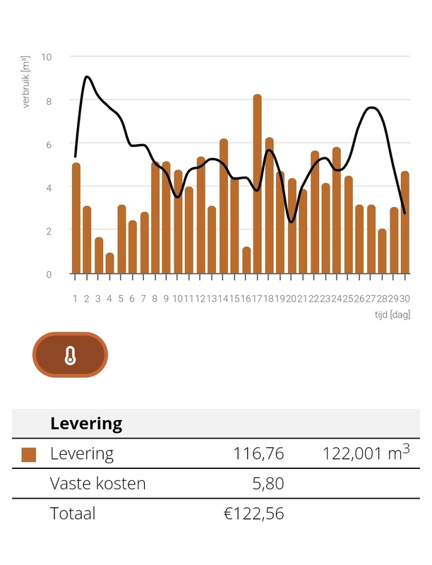

  • pentaw1nz
Een eerste vergelijking, hoewel je jaren natuurlijk nooit 1 op 1 met elkaar kunt vergelijken. Het geeft in ieder geval aan dat de Adlar goed z'n werk doet.
Afbeeldingslocatie: https://tweakers.net/i/YlfOCZR_XtrEncNG3yOP8VDs4bA=/x800/filters:strip_icc():strip_exif()/f/image/l92nAfwAeHElXMb8LRcmp9eI.jpg?f=fotoalbum_large
Afbeeldingslocatie: https://tweakers.net/i/QBwWyklc-NAz21hSduvQrX0tA_k=/800x/filters:strip_icc():strip_exif()/f/image/4l2q4KfgQ78BVFmFQF44K9Cm.jpg?f=fotoalbum_large
  • Ramon_1984
pentaw1nz schreef op vrijdag 29 november 2024 @ 07:59:
Hij doet het fantastisch in je woning

Vraag.
Als ik 2 vloerverwarmingverdelers zou willen aansluiten, (De huidige splitsen in 2) hoe sluit ik dat aan?
Ik neem aan gewoon 2 aftakkingen van de aanvoerleiding maken? En uiteraard beide retouren op de retourleiding?
Ie feitelijk niet anders als dat je een extra kring van radiatoren aan zou koppelen?
