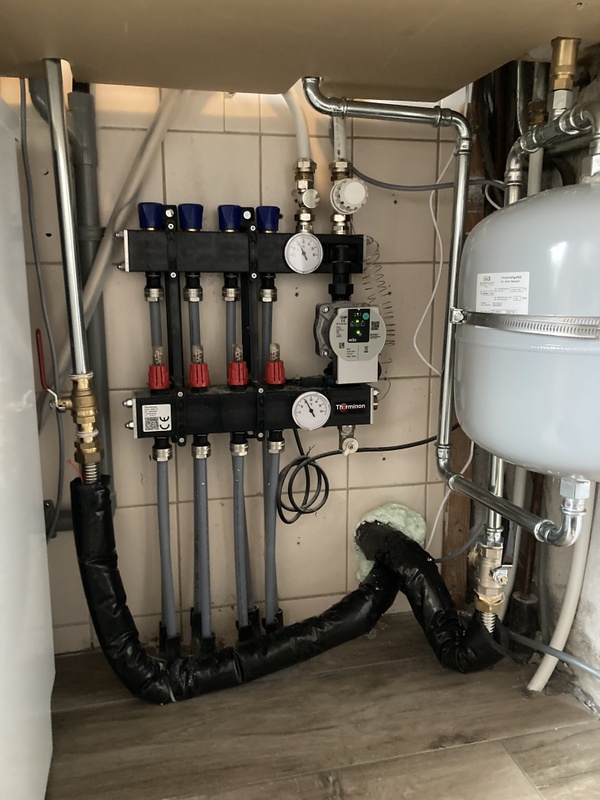

Vergeet niet dat jouw vloerverwarming verdeler hydraulisch actief is, met andere woorden de pomp op de verdeler beïnvloed de stroming in het hele circuit.
Zou dat serieus zo'n effect op het gedrag van de pomp hebben wanneer de temperaturen buiten weer langzaam stijgen?
Zonnepanelen: 9 stuks, 3300wp op west. | Warmtepomp: Adlar Aurora II 6kw | Tussenwoning - 45m² vloerverwarming - 125m² totaal woning - HR++ (bijna) overal | Thuisaccu: Homewizard 2,7kWh |
  • Ramon_1984
  • Registratie: November 2016
  • Laatst online: 30-09 11:52
LongTimeAgo schreef op maandag 11 november 2024 @ 22:44:
Ja, die neutrale verdeler stoort de warmtepomp, en in het verleden ook de cv ketel.

Als ik het goed kan herinneren heb jij nog oude vloerverwarming slangen die niet zuurstof dicht zijn.
In dat geval kan je beter een gescheiden systeem maken
https://www.warmteservice...AkfpF0kjVAbEaAiHGEALw_wcB
Hiermee verleng je de levensduur van je wisselaar van de warmtepomp.

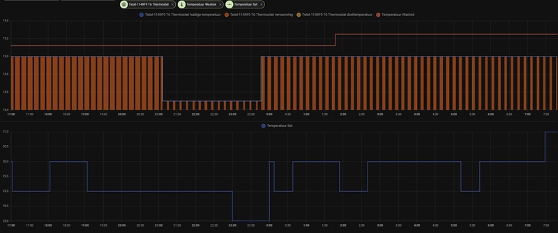

De runs zijn alweer iets langer dan gisteren. Heb de wp sinds gisteren ergens voor het typen van m'n vorige bericht weer op stooklijn 8 gezet.
Ik kan helaas niet de correlatie zien tussen de buitentemperatuur en de Temperatuur Setpoint.
Het enige waar het momenteel op lijkt is dat de temperatuur set beetje té dynamisch aan t werk is en dat de pomp daar op reageert?

En toch bekruipt het gevoel mij dat die T6 het 1 en ander in de war brengt. (Sorry, weer terug naar dit verhaal... Maar heb nog steeds geen antwoord van Adlar omtrent deze zaak)
Die T6 blijft namelijk "warmtevraag" eisen, bijna constant, tenzij ik zélf de temperatuur naar 18,5 zet ipv hem op 19 hou, maar volgens de documentatie zelf zal die T6 altijd proberen 0,5 tot 1 graad warmer te stoken dan de vraag. Dus zelfs als de temperatuur bereikt is door de warmtepomp, zal die "warmtevraag" aan zetten waar die set temperatuur dit keer wél op reageert. Terwijl de warmtepomp juist dynamisch probeert de 19 graden aan te houden... Is dat niet gewoon conflict gedrag?
Moeilijk te zeggen zonder de data waar Adlar met de JAN module + Stooklijn 8 mee speelt.

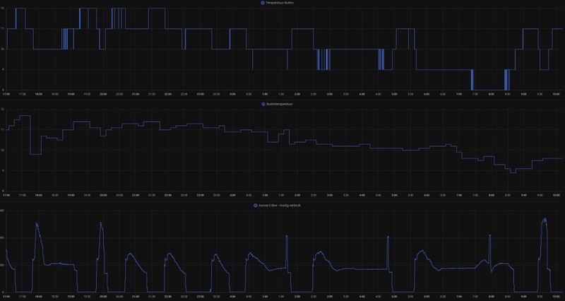

T6 gister avond t/m nu:
Afbeeldingslocatie: https://tweakers.net/i/78vx399iKCE980SdnFXE4XII0wM=/800x/filters:strip_icc():strip_exif()/f/image/dUnQBT2osOFWjy2J8z2wSz2I.jpg?f=fotoalbum_large
T6 tijdens het 'pendelen' vanaf 9 november:
Afbeeldingslocatie: https://tweakers.net/i/SN-k0QG95KPrY3DILwUH8KDjg2g=/800x/filters:strip_icc():strip_exif()/f/image/iyWKkFy6BlI27mGRnbhoXVdy.jpg?f=fotoalbum_large
met disclaimer: de "temperatuur washok" is de temperatuur sensor die bij de T6 in de woonkamer staat, 'tijdelijk'. ;)

Afbeeldingslocatie: https://tweakers.net/i/WqL_nLtcelY7AJ0HcFR940yqh2E=/800x/filters:strip_exif()/f/image/sVioDaKh1oxgN4St7sEom8ah.png?f=fotoalbum_large
Hier zie je de relatie tussen de echte buitentemperatuur (IDRENTHE84, gemeten in een geijkt weerstation) en de waarde die de Adlar meet (WP Around temp). De bovenste grafiek geeft aan of de WP actief is of niet.
Je ziet een raar fenomeen: zo gauw de WP stopt met warmte maken gaat de gemeten buitentemperatuur met 1 graad omhoog. Dit kan vele oorzaken hebben, maar de meest logische lijkt mij dat de electronica rondom het meten van deze temperatuur niet stabiel is, de voedingsspanning bij het stoppen van de compressor iets verandert. Zeg het maar.
Die ene graad verandering gaat wel het algoritme in met gevolgen....

BerndGaykema schreef op dinsdag 12 november 2024 @ 09:58:
Dat is merkwaardig inderdaad.
Hier hetzelfde 'fenomeen'.
Zodra die stopt met verwarmen, stijgt de temperatuur met 1 (soms zelfs 2) graden alvorens die een half uurtje later weer zakt.
Afbeeldingslocatie: https://tweakers.net/i/bxM2OX5H9tUXZF6WG_2SQwgg94s=/800x/filters:strip_icc():strip_exif()/f/image/8DuufLMk6PZ40qMYP9MvEqCU.jpg?f=fotoalbum_large
Buitentemperatuur = lokaal weerstation via internet
Temperatuur Buiten = Warmtepomp sensor

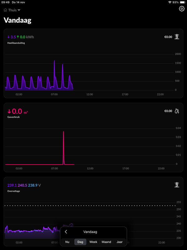

Zo stel ik hem zelf ook in en dat werkt redelijk, maar dan moet ik wel blijven regelen als het kouder wordt want de thermostaat staat dan ook uit.
Als ik hem nu op ca. 28 graden zet is het lekker binnen. De cv en de thermostaat staan dan buiten werking.
  • Advb
  • Registratie: November 2024
  • Laatst online: 23-02-2025
Zo ziet het stroomverbruik er dan uit : sluiting/vloerverwarming/ 27of28 graden.
Kan dat een beetje kloppen of is er dan veel mis?

Advb schreef op woensdag 13 november 2024 @ 22:22:
Vind het persoonlijk wel erg veel runs. Maar volgens mij kun je dit nog geen pendelen noemen. Je huis lijkt snel af te koelen, maar de set temp is ook snel weer bereikt... combinatie groot huis/matige isolatie /matige warmteafgifte?
Ik gebruik HL7, dat is ook zo'n 27 graden set temp vandaag.
Afbeeldingslocatie: https://tweakers.net/i/TVptuIQo6NtguLbPmppD85Mp8Qc=/800x/filters:strip_icc():strip_exif()/f/image/o4bZPHGHNdDBR80MtYtPPAex.jpg?f=fotoalbum_large
[ Voor 9% gewijzigd door pentaw1nz op 13-11-2024 22:26 ]
Oei dat lijkt op pendelen , dit is niet helemaal de bedoeling

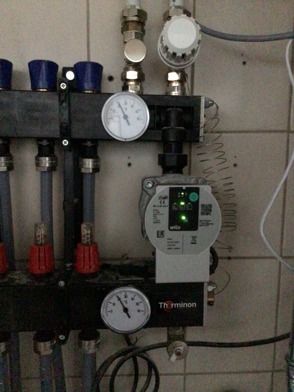

  • Advb
Hierbij foto’s. Ik heb de instellingen veranderd op vloerverwarming en LH6. Vannacht gedraaid en de kamer op 21 graden gehouden, volgens de Honeywell tenminste. De thermostaatkraan op de verdeler staat helemaal open (60gr). Om 8 uur geprobeerd de cv ketel te starten maar die sloeg gelijk aan dus weer uitgezet. De cv ketel hangt beneden in een bijkeuken. Boven gebruiken we alleen in de badkamer een radiator, die staat helemaal open en is lauwwarm maar dat is voor ons voldoende.

  • Frans H
  • Registratie: Oktober 2021
  • Laatst online: 17:52
Advb schreef op donderdag 14 november 2024 @ 10:37:
Het pendelen wat jij hebt komt door je verdeler met pomp .
De warmtepomp kan zijn warmte niet kwijt omdat een verdeler met pomp maar weinig flow van de warmtepomp doorlaat omdat die flow sterk wordt beperkt door de thermostaatkraan en het voetventiel.
NB. De flow door de vloerverwarming staat los van de flow van de warmtepomp bij een verdeler met pomp.
Je kan de verdeler ombouwen tot een pomploze verdeler. Hier is op tweakers een apart forum voor.
Vergeet ook niet het voetventiel te verwijderen anders blijf je een beperkte flow houden.
N.B. na ombouw cv beperken tot cá 35 graden.
Tot je de verdeler omgebouwd of vervangen hebt kun je in de tussentijd de thermostaatknop op maximaal zetten (of erafhalen dan staat hij automatisch maximaal open) en je voetventiel maximaal open zetten.
(voetventiel zit links van de thermostaatknop)
