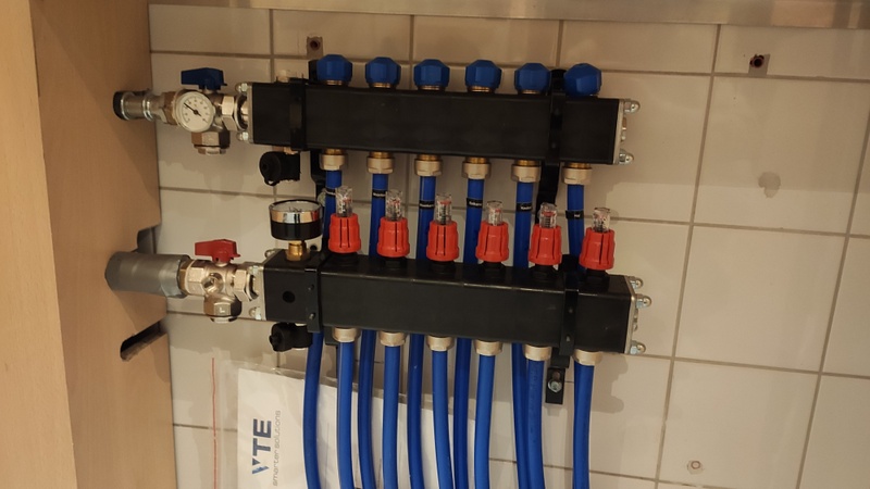

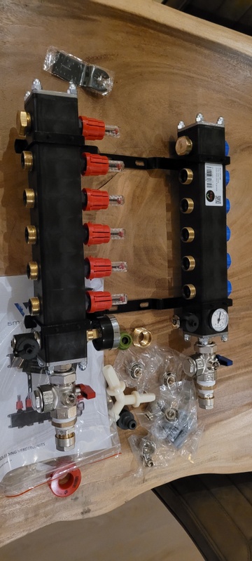

Heb voor 250 euro een nieuwe VTE composiet verdeler gehaald ( 6 groeps).
Vervangen ga ik denk ik zelf doen, maar heb ook een loodgieter die het voor 50 eu per uur wil doen. Het is een klein klusje.

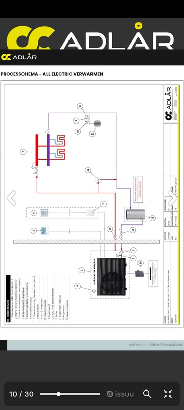

  • HeHoe
  • Registratie: April 2023
@Advb.
volgens processchema van Adlar, zou er een 2-wegklep( op schema nummer 18) tussen de retour en de cv-ketel geplaatst worden. Deze lijk bij u te missen.]Of kan een Vaillant ketel dit niet aansturen? Zou het probleem kunnen zijn.
Afbeeldingslocatie: https://tweakers.net/i/H8vJ3niHuV0tFHIrT1feKmffs7w=/800x/filters:strip_exif()/f/image/bSdh5rUWQ5H3o1njeJFk55jL.png?f=fotoalbum_large

  • redcap
  • Laatst online: 20:42
Onze verdeler lijkt niet aangepast te kunnen worden en een vervanging zou €600 kosten bij het bedrijf dat hem geplaatst heeft. Is wel een verdeler met minimaal 11 groepen

redcap schreef op vrijdag 15 november 2024 @ 16:50:
Ik had van de week ook al even gegoogled idd. Hier ook een 11 groeps verdeler (wel een hybride lvt/radiator opstelling, dus ik kan eigenlijk niet aanpassen)
€246,- is de goedkoopste in btw/ex installatie

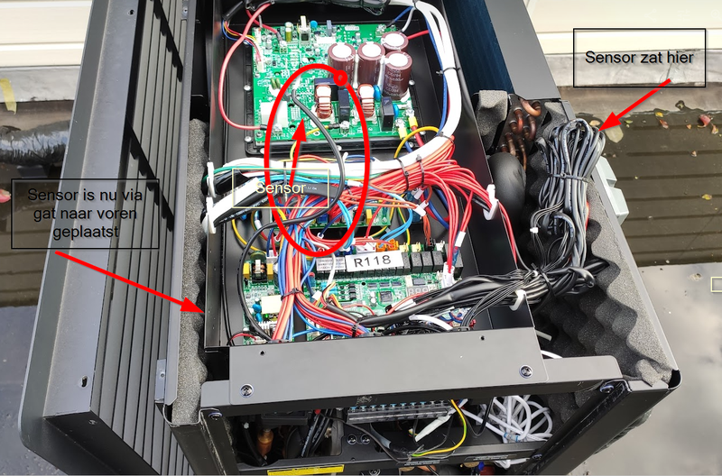

  • mmrs73
  • Laatst online: 29-09 09:52
marnie Hallo Martin, bij mij is de sensor die je aangeeft verplaatst door Oscar, dit was ook de eerste keer dat hij dit deed maar het functioneert wel goed, nu geen invloed van de zon meer.
Zoals hieronder te zien is zie je de korte sensor en deze is nu naar voren verplaats en hangt nu achter de lamellen. Via de voorzijde is een gaatje geboord die overeen kwam met de binnenzijde, het kan dus wel degelijk.
Afbeeldingslocatie: https://tweakers.net/i/jtBgTLu0WPDJbfLXXAcPOXfF_A0=/800x/filters:strip_exif()/f/image/H9COYaEiqsrDybI1KqUGnPZn.png?f=fotoalbum_large

mmrs73 schreef op vrijdag 15 november 2024 @ 17:00:
ik denk dat Oscar tot de orde geroepen is: Adlar verplaatst de sensor niet(meer). ik heb er kort geleden ook naar gevraagd.
maar als je stooklijn Hl8 gebruikt dan is die sensor ook niet meer belangrijk. Je stookt dan alleen op de binnentemperatuur volgens Adlar.
Dankjewel d:)b _
Ik ga ermee aan de slag, de WP moet bij een zonnige koude dag wel goed werken.
2/1-kap 1988 | Extra vloer en muurisolatie | HR++ glas | WTW: Duco Energie Comfort 325 2-zones | WP: Adlar II 6kW | CV wonen: Jaga Strada Hybrid DBH, slapen: traditionele radiatoren | Solar: Enphase oost/west/zuid 4.2kVA | Homeassistant

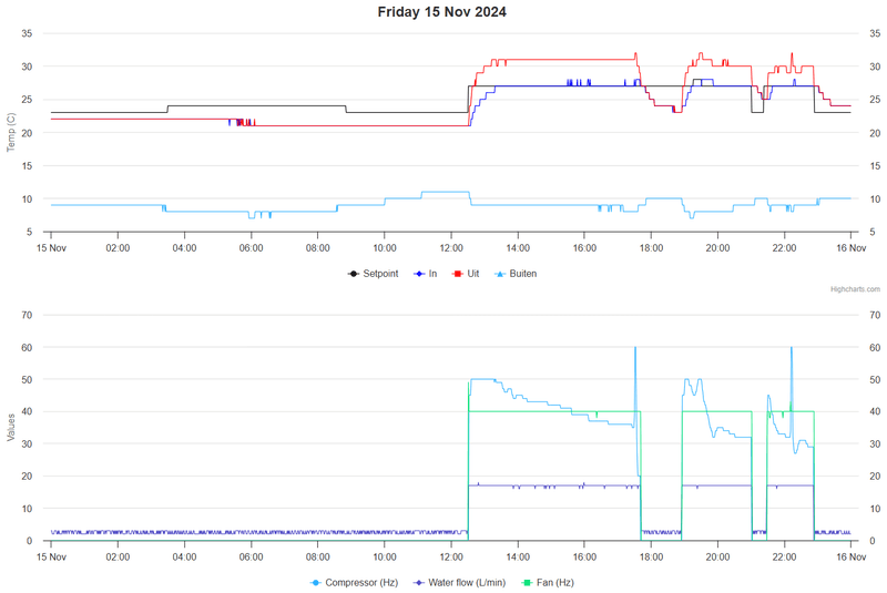

  • LongTimeAgo
  • Laatst online: 15:22
Even tussendoor: Er wordt nu al meermaals beweerd dat HL8 + JAN niet meer op de buitentemperatuur reageren... Maar ik zie toch daadwerkelijk een (weliswaar klein beetje, doch dynamische) "Temp Set" die meebeweegt met de buitentemperatuur in combinatie met de binnentemperatuur. NIET de inlet of outlet.
Wat de exacte berekening is tussen de binnen en buitentemperatuur kan ik niet zien, maar er is correlatie.
Ik zal hier onder een screenshot maken, maar ik zit momenteel even achter een klein scherm. Dus mijn excuses als deze wat onduidelijk oogt ;)
Maar wat ik (denk te) zie(n) gebeuren is dat de buiten temperatuur zakt, vervolgens gaat de temp set beginnen met langzaam 'opbouwen', preventief, zonder dat de wp daar op reageert vooralsnog. Zodra de binnen temperatuur daadwerkelijk een stukje zakt kan die relatief vlot reageren doordat de set temp al verhoogd is en begint die dus direct met de 1 graad per kwartier verhogen en zie je de inlet/outlet temperaturen daar door ook stijgen omdat die dus aanspringt en tot een benodigde set temp zal werken waarbij de gewenste/gevraagd binnen temperatuur met een relatief lange run weer bereikt kan worden.
Afbeeldingslocatie: https://tweakers.net/i/47ga1Fasa24j-uHsRKNdbzK8zXQ=/800x/filters:strip_exif()/f/image/LatxbhZLt5lL0O3nS6Ld3wlO.png?f=fotoalbum_large
Ter info:
- bij mij zal de temperatuur sensor van de wp nooit direct in het zonlicht zitten.
- Ik had in het begin ook problemen met dat de set temp helemaal terugzakte naar 15. Dat gebeurt niet meer.
- Er zijn bij mij nog andere kleine probleempjes met gedrag, maar dit lijkt vooralsnog volledig bij de vloerverwarming te zitten. (Alle verwarmingen open draaien in de hele woning heeft dit enigszins opgevangen, maar je zit nog steeds dat die af en toe even kort maar krachtig draait.)
- En ja... De T6 hangt bij mij ook nog steeds, want ik wacht even het antwoord van Adlar af omtrent deze...
- Gevraagd temperatuur is 19. (En we zitten er ook niet aan)
- Gisteren zat ik op 6 kWh verbruik. Vandaag zit ik op 7 kWh. 13 November zelfs op 1 kWh, want het was gewoon een best wel warme dag. De rest van de week op om en nabij de 5 kWh.
Hoewel er nog problemen zijn en Adlar's communicatie in deze sterk tekort schiet, lijkt die HL8+JAN nu daadwerkelijk wel een positief resultaat te geven. Houdt hoop mensen! ;)

Goedemorgen,
In de nieuwe handleiding van de Aurora II staan een aantal aansluitschema's.
In dit forum zijn een aantal discussies geweest over het parallel/serieel aansluiten van een buffervat.
Adlar kiest voor serieel, zie screenshot.
Wat zijn jullie ideeën hierover?
Afbeeldingslocatie: https://tweakers.net/i/nMJNQRFt9lTS68APEuIXWisIEvw=/x800/filters:strip_icc():strip_exif()/f/image/2GStCgYdM92S1fxHD7qZUDOh.jpg?f=fotoalbum_large
Link naar handleiding: https://www.support.adlar...ing-warmtepomp-aurora-ii/
[ Voor 9% gewijzigd door Booe52 op 16-11-2024 10:09 ]
  • Tim123
  • Registratie: Mei 2022
  • Laatst online: 30-09 21:56
Booe52 schreef op zaterdag 16 november 2024 @ 10:07:
Goedemorgen,
Bij te weinig waterinhoud: serie
Bij verschillende zones die los van elkaar moeten kunnen werken: parallel met een extra pomp.
Bij veel buffer (vloerverwarming) en geen zones:
geen buffervat
[ Voor 4% gewijzigd door Tim123 op 16-11-2024 10:11 ]
  • Booe52
  • Registratie: Oktober 2024
  • Laatst online: 20-02-2025
Tim123 schreef op zaterdag 16 november 2024 @ 10:09:
geen buffervat
Ja, dat is ook mijn idee. Ik heb dus veschillende zones die los van elkaar moeten kunnen werken. Toch hebben het vat in serie gezet

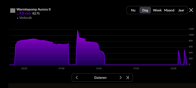

  • mmrs73
ik zie dat je dus voornamelijk s`nachts en smorgens stookt, terwijl je in de avond juist wil dat hij stookt, Ik heb hem op een schema staan en dat bevalt mij nu wel

  • mmrs73
fvanderstege Onderstaand de schema van gisteren en hier staat hij dus tot 12.30 op 19 graden HL8 en daarna gaat deze naar HL6 in de ECO stand, in het weekeinde gaat hij pas om een uur of 11 uit en gaat weer naar HL8, lijkt mij een mooi stookbeeld en de temperatuur is binnen keurig op 20.5 graden
Afbeeldingslocatie: https://tweakers.net/i/vu5Fag4-6J3eJpk5qd8PlvmZyzM=/800x/filters:strip_exif()/f/image/wYphjhzWDaEYn5UBq9zcYOBx.png?f=fotoalbum_large
  • marnie
  • Registratie: November 2016
  • Laatst online: 22:44
fvanderstege schreef op zaterdag 16 november 2024 @ 14:24:
Vandaag toch niet :) . Ik heb met veel verschillende schema;s gewerkt, maar ben er toch weer van afgestapt.
Ecostand laat ik nog even weg . Kan altijd nog ingevoegd worden. Het werken met verlagingen ben ik niet zo voor( Eventueel hooguit 1/2 tot 1 graad). Maar het gevolg is dat ik 's morgens de warmtepomp flink zie werken.
Ik heb de wp nu bijna 2 jaar en die ochtendpiek vreet aardig wat energie op met een verlaging: nauwelijks/geen voordeel dus als het gaat om energieverbruik.
Ik laat het nu voorlopig zo. De ecostand misschien om het geluid in de winter wat te verminderen.
Ik heb de T6 verruild voor een Tado X. Mijn huis is vergelijkbaar, 1988, 2onder1kap, Jaga LTV incl ventilatoren in het woongedeelte, traditioneel radiatoren slaapgedeelte, Hr++ glas, nageïsoleerde muren en - vloer. Adlar in LT8/JAN mode thermostaat geregeld.
P26=5, P116=1, P111=20. Hieronder de metingen van gisteren:
Afbeeldingslocatie: https://tweakers.net/i/hxXgDlLoPaEnWCNghfTeEA5qa3A=/x800/filters:strip_exif()/f/image/Nxyf17hqbwypN37thI0HrVTu.png?f=fotoalbum_large
Nachttemperatuur thermostaat is 19,5grC, Adlar in ECO mode (geluid beperkend). De Adlar is niet aangegaan.
Om 8 uur verandert de thermostaat naar 20.5grC en Adlar naar normaal mode.
Het duurt ongeveer 2 uur voordat de Set temperatuur hoog genoeg is om de WP te laten verwarmen, de run is 4uur. De run stopt omdat de compressor zijn laagste punt van 20Hz bereikt, de kamertemperatuur is opgelopen tot 21,2grC. Het systeem kan zijn warmte niet kwijt en stopt.
Tussen 17:00 en 18:00h heb ik ook een run, deze stopt om dezelfde reden als hiervoor.
Even voor 20:00h start nog een run, omdat het systeem in de twee voorgaande runs zijn warmte niet kwijt kan, reduceer ik de compressor frequentie door Eco mode te gebruiken.De run stopt om 11 uur omdat ik de dag afsluit en de thermostaat op 20grC zet.
Het totaal verbruik van de Adlar deze dag: 5.6kWh voor heating en 0.2kWh voor standby.
Op dit moment ben ik nog aan het optimaliseren.
Ik heb vandaag P116 teruggezet op 0 (standaard): ik zag vandaag een run stoppen op een piek van de Outlet temperatuur, wat ik hiermee probeer te vermijden.
De Eco mode geautomatiseerd (Homeassistant): Eco aan bij buitentemperaturen kleiner dan 8grC om de warmteafgifte klein te houden en 's nachts ook aan ivm het geluid.

  • pentaw1nz
  • Laatst online: 20:30
LongTimeAgo schreef op zaterdag 16 november 2024 @ 17:07:
En net nu ik weer zo tevreden was deze week over de HL8+JAN stooklijn en het gedrag van de wp, moest die vandaag weer volledig zitten pendelen zonder reden. Ben nu zeer benieuwd wat die gaat doen ná dat de vloerverwarming verdeler is vervangen.
Deze gaat er hier morgen op. Als alles mij zelf lukt :D
Zal ervaringen delen.
250 euro en een paar tientjes aan kleinmateriaal.
Alles euroconus en knelkoppelingen dus ook geen duur gereedschap nodig.
Afbeeldingslocatie: https://tweakers.net/i/uwGWIh1rVvAuCHcqjeo3NNiEEzU=/x800/filters:strip_icc():strip_exif()/f/image/BQ4U6w8dkiwp6r0EAsMEKB6O.jpg?f=fotoalbum_large
[ Voor 7% gewijzigd door pentaw1nz op 16-11-2024 17:29 ]

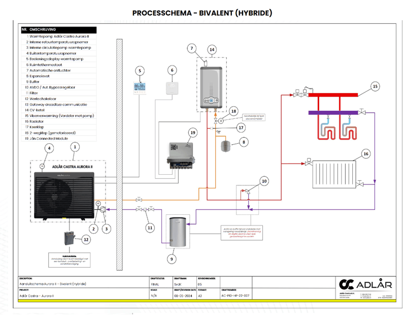

  • Advb
  • Registratie: November 2024
  • Laatst online: 23-02-2025
Waarom staat in het schema van Adlar een vloerverwarming verdeler met pomp terwijl ik hier tegenkom dat de pomp weg moet?
  • Ramon_1984
  • Laatst online: 30-09 11:52

Welke diameter leiding gaat er naar de verdeler toe ?
  • Ramon_1984
Advb schreef op zaterdag 16 november 2024 @ 18:10:
om het voor zichzelf makkelijk te maken.
  • pentaw1nz
Ramon_1984 schreef op zaterdag 16 november 2024 @ 18:25:
Idd. Ze zeggen tegen nieuwe klanten dat het prima werkt en er geen extra kosten zijn. Vrijwel iedere nieuwe klant die een CV ketel heeft en vloerverwarming, heeft een verdeler met pomp.
Dat klinkt natuurlijk erg prettig. Zeker als je er geen verstand van hebt. Extra gedoe en kosten zit niemand op te wachten.
En het systeem werkt natuurlijk ook wel gewoon, echter een stuk minder efficiënt.
Ik heb Adlar wel gevraagd om vervanging, maar dat wilden ze niet doen. Dat is wel jammer. Maar nu doe ik het zelf voor minder dan 300 euro.

  • pentaw1nz
Ramon_1984 schreef op zaterdag 16 november 2024 @ 18:19:
20mm flex buis. Dat lag er al en kan ik helaas niet vergroten. Is echter voor mijn 5 groepen wel prima.
  • mmrs73
pentaw1nz Ik heb dezelfde VTE compleet voor 250 euries ook aangelegd, maar omdat ik hier een oude VTE met pomp had zat ik even met de lengte van de vloerverwarming buizen. Ik heb dus de beugel van de verdeler ingekort waardoor hij toch weer prima past. Verdeler is aangesloten met 22mm pijpen
Afbeeldingslocatie: https://tweakers.net/i/-LupOSMZcmOEiAt-459dZgkPYIk=/800x/filters:strip_icc():strip_exif()/f/image/T3vp52QO0DECHCVC52DL0xQS.jpg?f=fotoalbum_large
Afbeeldingslocatie: https://tweakers.net/i/Bcen9eOP4w1BW1Ftq2Cbo6e4A6Q=/800x/filters:strip_icc():strip_exif()/f/image/5k16FzlJL04Fru0dW2CAXqBg.jpg?f=fotoalbum_large

pentaw1nz schreef op zaterdag 16 november 2024 @ 18:42:
Aah zo, dat is inderdaad voldoende.
  • pentaw1nz
mmrs73 schreef op zaterdag 16 november 2024 @ 18:55:
Dat is leuk om te zien. Ik had inderdaad hetzelfde idee! Heb namelijk nu ook die vte verdeler met pomp.
Afbeeldingslocatie: https://tweakers.net/i/PBiMWaf1sYuyypSUpsBL3KJF8Pg=/x800/filters:strip_icc():strip_exif()/f/image/mfva9wI7zwQUrUYb3yabRIwY.jpg?f=fotoalbum_large
Heb je de beugel gewoon in het midden doorgeslepen en als het ware in 2 losse delen gemonteerd, naar dan wat dichter op elkaar? Dat wilde ik namelijk doen.
Zit de verdeler dan gewoon stevig?.
Zag ook een post van een andere tweaker. Ziet er ook degelijk uit,maar daar heb ik eigenlijk niet zoveel zin in om te doen.
Afbeeldingslocatie: https://tweakers.net/i/PiSAbN0cexCsSkz0pohkiU7dp2I=/800x/filters:strip_exif()/f/image/MOYrb14ZhwRJwZicjLZaTWB1.webp?f=fotoalbum_large
[ Voor 11% gewijzigd door pentaw1nz op 16-11-2024 19:00 ]
  • mmrs73
Dit is toch wel lachen dat je exact dezelfde uitvoering hebt. Ik heb de beugel in tweeën gezaagd en op dezelfde manier gespiegeld geplaats zie foto, dit werkt perfect en zit ook stevig.
Het nadeel van de foto die je gepost hebt is dat je niet meer bij de koppeling kunt komen als deze niet goed aangedraaid is en dat in mijn geval nog op te lossen
Afbeeldingslocatie: https://tweakers.net/i/9Mc96xEyWtC39SSa4NtVXTUBo_E=/x800/filters:strip_icc():strip_exif()/f/image/Zetu2hHPZiCRMDgCEFiPTWUF.jpg?f=fotoalbum_large
[ Voor 12% gewijzigd door mmrs73 op 16-11-2024 19:21 ]
  • pentaw1nz
@mmrs73 top! Mooi om dit even bij jou te zien. Ik twijfelde om de beugel door te zagen, maar dat ga ik gewoon doen. Ik hoef dan waarschijnlijk geen leidingen in te korten.

pentaw1nz. Let wel op dat de retour in de oude situatie aan de voorzijde zit en bij de nieuwe uitvoering aan de achterzijde, deze slangen hoeft je niet in te korten. De ruimte tussen de twee zwarte blokken heb ik op 110mm zitten, kan nog 10mm korter maar niet meer, anders kun je slechter bij de koppeling komen.
De onderste leidingen moet je wel inkorten en hiervoor had ik ook een buisschaar gekocht.
De twee blokken staan ook verschoven ten opzichte van elkaar, dit is makkelijker voor de montage en voor de koppelingen, succes met de montage hiervan 👍
[ Voor 8% gewijzigd door mmrs73 op 16-11-2024 20:18 ]

@mmrs73 jij had en hebt en perskoppelingen op zitten zie ik?
Die heb je in de oude situatie gewoon doorgeknipt?
  • Advb
Das wel een stukje goedkoper dan in Nederland, zal eens kijken, met dank.
  • mmrs73
pentaw1nz. Ik was zo slim om de dag voordat Adlar kwam vlug de nieuwe VTE verdeler om te wisselen zodat Adlar deze kon aansluiten op het nieuwe systeem, zij waren hier toch al mee bezig.
Ik had met perskoppelingen en de nieuwe situatie is met knel koppeling en perskoppelingen uitgevoerd.

Bij onze ziet de curve er de laatste dagen zo uit (met een 10kW Adler 2):
Afbeeldingslocatie: https://tweakers.net/i/C10gfXqzdFtpm7Kdct9d7ZqQ6Xk=/800x/filters:strip_icc():strip_exif()/f/image/AOqBCnKlq3ngnGBaSwu1Mo0u.jpg?f=fotoalbum_large
Dat kan toch niet goed zijn?
Het valt mij ook op dat de temperatuur van het water, die de gesloten verdeler volgens zijn eigen thermometer ingaat, altijd tussen de 5 en 10 graden kouder is dan dat de warmtepomp als outlet temperatuur aangeeft.
Ook wij hebben nog 2 gesloten vloerverwarmingsverdelers met pompen, één met 8 groepen en één met 2.. Ik zit erover te denken om die zelf te vervangen door één nieuwe open verdeler met 10 groepen.
Denken jullie dat dit een positieve invloed op dit gependel (en wellicht wat hoge verbruik) gaat hebben?
