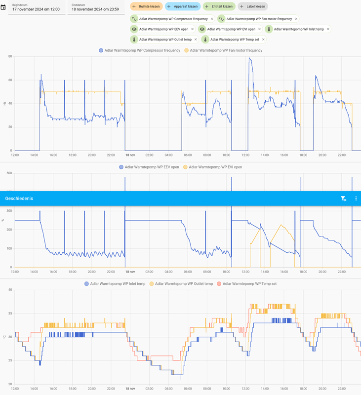

Bij onze ziet de curve er de laatste dagen zo uit (met een 10kW Adler 2):
Dat kan toch niet goed zijn?
Het valt mij ook op dat de temperatuur van het water, die de gesloten verdeler volgens zijn eigen thermometer ingaat, altijd tussen de 5 en 10 graden kouder is dan dat de warmtepomp als outlet temperatuur aangeeft.
Ook wij hebben nog 2 gesloten vloerverwarmingsverdelers met pompen, één met 8 groepen en één met 2.. Ik zit erover te denken om die zelf te vervangen door één nieuwe open verdeler met 10 groepen.
Denken jullie dat dit een positieve invloed op dit gependel (en wellicht wat hoge verbruik) gaat hebben?
zal zeer zeker positieve invloed hebben, wat is de reden voor de 10kw warmtepomp?
Minimale thermische vermogen van de 10kw is namelijk 4kw, dit is wellicht wat aan de hoge kant voor je woning.

Warmteafgifte verbeteren, en de flow. Dus die pompen er tussenuit en zorgen voor open verdelers.
Daarnaast hoort het een beetje bij dit zachte weer. Zeker met een 10kw die niet op een heel laag vermogen kan draaien.
Hij maakt veel runs, maar pendelen is nog wat erger. Dan heb je echt meerdere runs per uur.

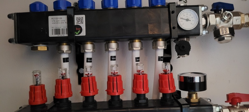

Nou de nieuwe verdeler hangt en is op druk gebracht. Warmtepomp systeem is ook weer op druk.
Had de WP voor de werkzaamheden via de app uitgeschakeld, en de aardlekautomaat ook uitgeschakeld.
Hij ging gelijk verwarmen bij inschakelen automaat + via de app. Dat zag er dus goed uit.
Echter heb ik geen flow. Niet door de vloer en ook niet door de radiatoren boven.
Vreemd...
Opnieuw aan/uit verandert ook niets.
In rust is de flow nu steeds 0 of 1L...
Verdeler staat open, groepen staan open, radiatoren staan open.
  • Ramon_1984

Lucht in de groepen

De verdeler spuit direct water bij opendraaien.
De warmtepomp zelf heeft een automatische ontluchter.
Daarnaast heb ik ook gewoon een aantal radiatoren. De pomp lijkt niets te doen?

Flow meters op de verdeler hebben je ook open gedraaid ?

Ja alles staat open.

  • pentaw1nz
  • Laatst online: 20:30
mmrs73 schreef op zondag 17 november 2024 @ 16:50:
pentaw1nz Heb je de blauwe doppen aan de bovenzijde ook los gedraaid want dat was ik ook vergeten tijdens de installatie
Zeker, alles staat open. De water pomp slaat gewoon niet aan
  • pentaw1nz
LongTimeAgo schreef op zondag 17 november 2024 @ 16:50:
Dit lijkt mij een goede om te controleren en uit te voeren.
Wel vreemd, ik dacht dat op de wp een zelf/automatische ontluchter zat?
Kan dit zelf nog niet terugvinden in de handleiding, maar er zit idd een automatisch ontluchter. Bij mij op het hoogste punt.
Die heeft.bik het vullen van de installatie flink staan blazen en nu komt er niets meer uit.

Hie heb je de installatie gevuld, groep voor groep of alles tegelijk ?

  • mmrs73
  • Laatst online: 29-09 09:52
pentaw1nz Op jouw foto zie ik dat de flowmeters dicht staan, tenzij deze foto was voordat ze opengedraaid waren
  • Ramon_1984
  • Registratie: November 2016
  • Laatst online: 30-09 11:52
mmrs73 schreef op zondag 17 november 2024 @ 17:00:
Dat vermoeden heb ik ook.
De rode kapjes omhoog trekken en dan flow meter naar links draaien.

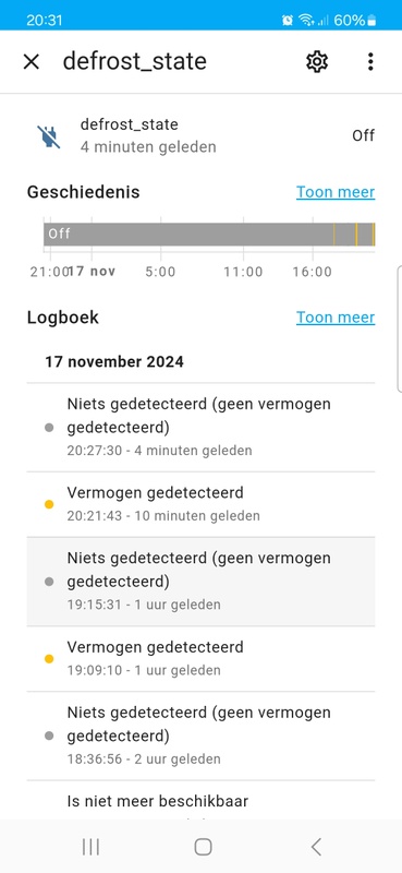

Constateer vanavond met een buitentemperatuur van 4 graden al 2 keer dat de warmtepomp aan het defrosten is. 2 x in 70 min, 6 minuten lang.
Herkenbaar? Afbeeldingslocatie: https://tweakers.net/i/uX5WhAjh410u4ToenbBe0E-6ml4=/x800/filters:strip_icc():strip_exif()/f/image/BcWumBfmzSIEgTenWY7At18U.jpg?f=fotoalbum_large
Vrijstaande woning 100m2 vloerverwarming, full electric warmtepomp 10 kW met vloerverwarming open verdeler

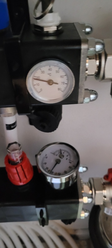

  • pentaw1nz
Ramon_1984 schreef op zondag 17 november 2024 @ 20:18:
_/-\o_ _/-\o_
Welk debiet geeft de vloerverwarming verdeler aan ?
Ik heb 5 groepen. De kleinste heb ik naar 0,5 L / min gezet.
De overige 5 staan volledig open en halen daarmee iets meer dan 2L /min. Meer krijg ik er niet uit. Is dat OK? Ik lees online dat het prima is en men meestal tussen de 1 en 2 L zit. Heb natuurlijk slechts 20mm aanvoer.
Wat ik tot nu toe merk:
- paar extra liters flow
Minder mooi:
- Wp outlet is momenteel 34. Wat de vloer in gaat is 28. Best een verschil.
- de retour op de verdeler staat al erg lang op 18 graden. In huis is het 20 en dus behaaglijk.
Hoop niet dat deze defect is. Misschien even geduld hebben na hele dag verwarming uit te hebben gehad?
De retour op de WP meet inmiddels al wel 28 graden.
Afbeeldingslocatie: https://tweakers.net/i/W3YkyK-QaqNljIm0JRILqAsrRQM=/800x/filters:strip_icc():strip_exif()/f/image/3D6OLCfJmyCv8M0rhDjKeZU1.jpg?f=fotoalbum_large
Afbeeldingslocatie: https://tweakers.net/i/jhQZGuHi-zK6ZNagCC6EJHXRMSM=/x800/filters:strip_icc():strip_exif()/f/image/3vNO303bGtQ9WfAq2mgCTxwc.jpg?f=fotoalbum_large
@hwennink ik had net ook een defrost.

pentaw1nz schreef op zondag 17 november 2024 @ 21:39:
Minder mooi:
1.5 tot 2 liter per minuut is prima.
Ja en nu komt het spannendste gedeelte, inregelen!. Heb je nu alleen de de vloerverwarming open staan of nog meer ?
  • pentaw1nz
Ramon_1984 schreef op zondag 17 november 2024 @ 21:50:
Wat regel je in behalve de flowmeters?
Met het grote verschil in aanvoer en retour op de verdeler lijkt me dat ik die flowmeters volledig open moet laten en zeker niet moet gaan knijpen. De retour staat overal ook volledig open.
Wat er naast de vvw open staat is zo'n handdoek radiator in de badkamer, en een radiator op een slaapkamer waarvan ik de knop 1 kwartslag heb gedraaid (= heel iets open, we hebben daar vaak de was hangen)
De set temp is 30 en de outlet was inmiddels opgelopen tot 36. De inlet is nu ook 30, dus outlet zal nu weer terug moduleren.
De aanvoer op de verdeler is 31 nu, en de retour nog steeds 18...
Raakt hij dan echt 12 graden aan warmte kwijt in 1 lusje rondpompen?
[ Voor 15% gewijzigd door pentaw1nz op 17-11-2024 21:57 ]
  • Ramon_1984
pentaw1nz schreef op zondag 17 november 2024 @ 21:54:
Je warme retour komt waarschijnlijk door de handdoeken en normale radiatoren.
De bedoeling is om met inregelen de retour temperaturen van de radiatoren en vloerverwarming gelijk te krijgen .
Vaak heb je voetventielen op de radiatoren, daarmee kan je wel inregelen
  • pentaw1nz
Ramon_1984 schreef op zondag 17 november 2024 @ 21:57:
In de slaapkamer heb ik die niet . Dat is echt een heel oud ding. Maar die staat minimaal open.
De badkamer wel wat meer. Die ga ik inregelen. Even in verdiepen!
31 graden in de vloer met 36 aanvoer vind ik voor mu OK, maar erg vreemd dat de retour al urenlang op 18 blijft staan.
Maar het zal wel kloppen, de slangen van de aanvoer groepen voelen allemaal warm aan.

Tis inmiddels 20.8 in huis, na een mooie lange run. De aanvoer stond vanmorgen op 30 in de vloer, retour nog steeds 18. Mijn huis-tuin- en keuken thermometer geeft op meerdere plekken iets anders aan. De retour voelt inmiddels ook hand warm aan, waar deze gisteren echt nog wel koud was. 18 graden lijkt me ook vreemd als het 21 in huis is.
Even mailen naar de leverancier van de verdeler of daar een oplossing voor is...Afbeeldingslocatie: https://tweakers.net/i/O1o0-w-5Su5cdLJewgrA4iC1s5s=/x800/filters:strip_icc():strip_exif()/f/image/slywNbEQIZlcPZFCTOBwePEF.jpg?f=fotoalbum_large

Ik zie bij @mmrs73 een thermometer in de kraan ipv op de retourbalk.
Hopelijk is de oplossing zo simpel als daar een andere thermometer in draaien.

Thermometer is duidelijk niet in orde, draait de warmtepomp nog steeds op inlet ?

  • pentaw1nz
Dankzij de duidelijke foto van @Marcva net ook even de handmatige ontluchter kunnen gebruiken. Daar kwam inmiddels vrijwel geen lucht uit, heeft die natuurlijk al weg gepompt.
Ben wel benieuwd hoe Adlar geforceerd de pomp toch aan heeft gekregen. Jammer dat ze niet terugkoppelen, maar fijn dat alles weer goed werkt.
Met de nieuwe verdeler merk ik wel verschil. Als de WP 30 graden aanmaakt, gaat er nu 28 graden de vloer in. Eerder was dat rond de 24. Het is zo'n 18 meter van de WP naar de verdeler, dus wat verlies zal er altijd zijn.
Met radiatoren dicht haal ik nu trouwens 3L/min flow per groep (5 groepen)
Als ik een werkende retourthermometer heb ga ik daar pas wat aan bijstellen, tot ik een delta T heb van enkele graden.
Daarnaast ben ik verlost van het irritante geluid dat de VVW pomp maakte, en bespaar ik die elektriciteitskosten.
Als laatste lijkt het er op dat ik het met 1 stooklijn of misschien 2 stooklijnen lager warm houd in huis. Ik gebruikte HL5, nu HL6. En denk dat HL7 ook prima is. Momenteel 21.5 in huis :p
Ook gunstig!
Totale investering voor dit alles was 290 euro.
De oude verdeler kan ik nog 150 a 200 euro voor krijgen.
[ Voor 22% gewijzigd door pentaw1nz op 18-11-2024 13:19 ]

3L/min = 180L/uur is erg weinig voor een warmtepomp
  • pentaw1nz
Tim123 schreef op maandag 18 november 2024 @ 11:43:
Dat is per groep. Ik heb 5 groepen.
900 L per uur dus alleen door de vloer.

Deze 900 l/u (15 l/m) is naar mijn idee de ideale streefpompsnelheid waar de warmtepomp naartoe moduleerd zodra de gewenste delta t is bereikt.

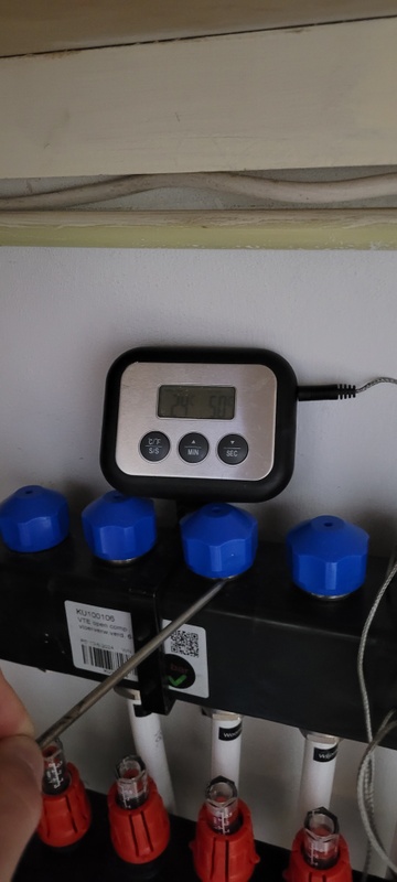

pentaw1nz Ik zie bij @mmrs73 een thermometer in de kraan ipv op de retourbalk.
Dit is heel simpel, je kunt de meters gewoon verplaatsen, staat ook in de instructie van VTE
Heb jij ook zelf verplaatst? Kun je dat ding zo uit de retourbalk halen? Zonder dat ik een mond vol CV water heb.
In de handleiding die ik heb staat het niet.

Op 26 Oktober hebben ze bij mij de 6kw Adlar hybride warmtepomp geïnstalleerd. Is nog niet helemaal goed gegaan, er is geen elektrische verbinding tussen de JAN module en mijn Atag CV. Dat komen ze volgende week maandag herstellen. Tijdens de installatie hebben ze een Honeywell round openterm geïnstalleerd. Ik verwarm de huiskamer ong 60 m2 met JAGA hybrid verwarming en mijn keuken ong 25 m2met JAGA (gewoon) en vloerverwarming (meng met pomp). De thermostaat staat overdag van 8 tot 23 uur op 19 graden en tussen in de nacht op 23 en 8 op 18.5 graden. Stooklijn is de thermostaat gestuurde stooklijn HL8. De warmtepomp houdt het huis goed warm. Echter ik vind het verbruik is erg hoog. Als ik het omreken denk ik dat ik meer verbruik dan met gas. (komt denk ik ook omdat wij allebei werken dus een aantal dagen van de week hadden we de thermostaat de halve dag uit. Bij alle adviezen en hoera berekeningen voor de warmtepomp wordt dit niet meegenomen),
Het huis is van 1978, is na geïsoleerd, heeft overall HR++ glas. De keuken heeft goede vloer isolatie, kamer heeft matige vloer isolatie.
Ben nu alles aan het monitoren snap het niet echt. Totale waterinhoud die op dit moment wordt verwarmd (radiatoren boven staan allemaal dicht) is ong 106 liter. Ik zie dat de pomp soms in de nacht echt aangaat of om de 12 minuten steeds 2 minuten. De warmtepomp kent eigenlijk maar twee snelheden: 0 l/m of 19/20 l/m. Kan niet checken of er warmtevraag is. De Honeywel thermostaat heeft op plaatjes in de handleiding wel een vlammetje maar die wordt niet gebruikt (gaat niet aan bij mijn thermostaat).
Ik monitor overzicht toegevoegd van 17 november. Die dag is er 11,7 kW verbruikt.Afbeeldingslocatie: https://tweakers.net/i/QqzbufUDzItStxmKOzXxI2c0q8c=/800x/filters:strip_icc():strip_exif()/f/image/52Ha1UuDkWXUBMY1xqoXudd5.jpg?f=fotoalbum_large

pentaw1nz De thermometer op de bovenste balk kan verplaatst worden naar de opname schacht van de kogelkraan. (Thermometer kan eenvoudig los getrokken worden, deze zit geklemd in de zwarte balk)

Ik zou eerst even kijken wat je verbruik gaat zijn op de handmatige stooklijnen, met alleen radiatoren zou ik HL5 proberen (bij mij heet deze Low Curve 5). Als je het daarmee even warm houdt en je verbruik is net zo hoog dat is dat helaas het warmteverlies van je huis.
Tevens ben ik wel benieuwd wat je eerst verbruikte, want 11,7 kW kost ongeveer 4 euro. Dat is ongeveer 3,5 kuub gas. Verbruikte jij met deze temperaturen minder dan 3,5 kuub als je naar voorgaande jaren kijkt?

@Jouke_L ik heb dat pompen van water ook gehad, maar nog veel extremer. Tientallen keren in een minuut. Dat is na enkele dagen vanzelf weg gegaan.
Bij jou speelt het al wat langer. Kun je aan het stroomverbruik afleiden of het alleen pompen is (35-60w) of ook verwarmen?
Dat pompen doet hij volgens mij ook als hij langere tijd 1 graad verwijderd is van aanslaan. Hij pompt het water dan een aantal keer rond om te kijken of dat iets veranderd en er warmtevraag is.
Misschien ook even afwachten tot alles maandag goed is aangesloten. Dat is nu suboptimaal gebeurd begrijp ik.
Geen verbinding tussen de JAN en CV = je CV doet niet mee?
Verbruik van 11kw voor een hele dag elektrisch verwarmen lijkt me niet heel hoog. Afhankelijk van je contract is dat tussen de 1 a 3 euro. Ik heb zelf dynamische tarieven. Daar stook je net 2 kub gas voor

Door mijn open verdeler die efficiënter werkt houd ik het nu warm met HL7 ipv HL5.
Ik had echter P111 (hoe ver hij terugmoduleert) op 23 begrensd. Met Set temp van 27 sloeg hij dus niet aan :p net even op 21 gezet.
Merk dus wel degelijk dat zo'n verdeler zonder pomp en zonder bijmeninging een stuk efficiënter werkt en het met nog lagere temperatuur kan doen.
Het is hier 20.4 in huis en de set temp is dus 27 graden. Outlet momenteel 29, inlet 27.
Ben nog een beetje huiverig voor HL8 en zie momenteel eigenlijk ook niet echt meerwaarde. Thermostaat staat toch altijd op dezelfde waarde.

Iemand een idee wat de spikes zijn in de compressor fequency en -fan en in de EEV en EVI?
De spikes komen zo om het uur terug en duren ongeveer 3 minuten.

Ik heb zelf nog niet zo veel logging aan de praat dus het is een gok, maar misschien defrosts? Ik heb deze ochtend een waar defrost festijn, dus ik zal vermoedelijk de airco ook maar even bijzetten. Nachtverlaging is met deze temperaturen geen goed idee 8)7

Ik heb ook geen geavanceerde logging, maar zie wel een patroon in energieverbruik. Ongeveer elke 90 min.
Denk inderdaad defrosts, het was vannacht net iets boven vriespunt.

Hier ook 3 x defrost aangeweest voor 5 minuten per keer. 1 uur per keer er tussen.

Die spikes op laag vermogen zijn geen defrosts maar smering van de compressor.
Op laag vermogen krijgt de compressor te weinig smering en dan gaat hij om het uur ongeveer een poosje op hoger vermogen draaien.
Ik heb de afgelopen dagen wel al defrosts gezien. Maar bij defrosts zie je een tijdelijke verlaging van het opgenomen vermogen .
Defrosts treden zo rond de 5 graden al op en wordt minder als de temperatuur onder het vriespunt komt omdat de lucht bij vorst minder vocht bevat.
